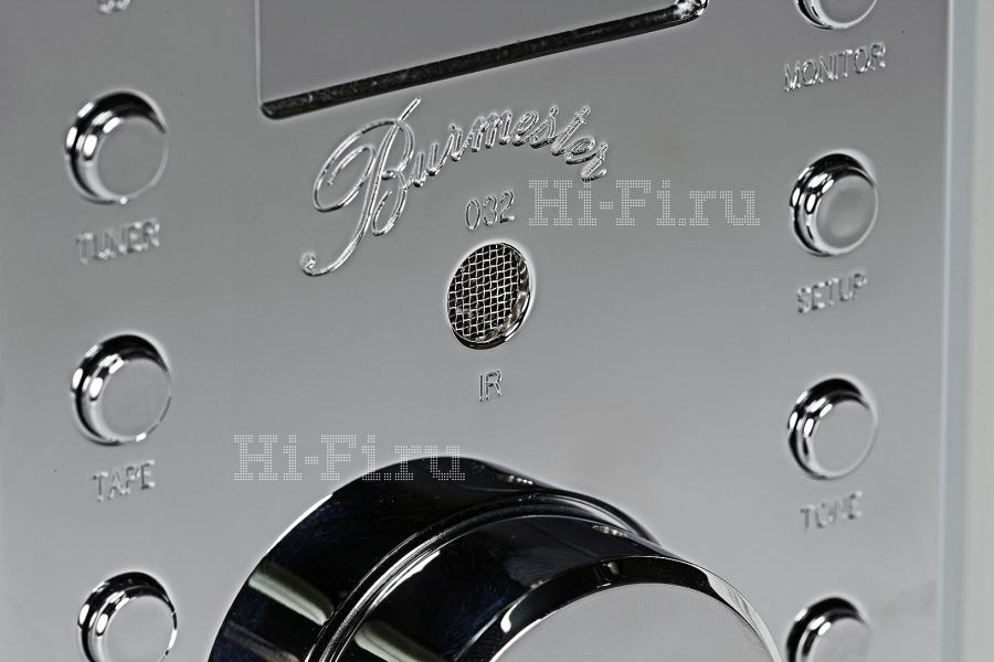

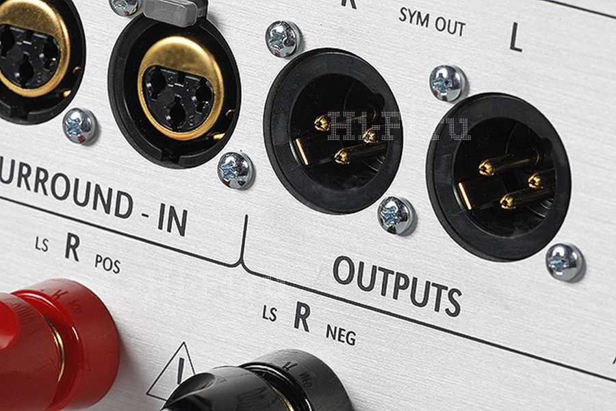

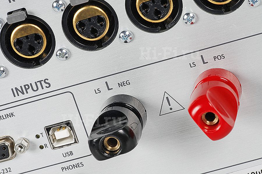

Из стандартных для интегрированных усилителей опций отметим отключаемую регулировку балансировки каналов (120 шагов), темброблок, программируемое начальное значение громкости для безопасного включения (по умолчанию стоит 5 единиц — весьма разумно), регулировку чувствительности разных входов (±9 дБ), дистанционное включение от других аппаратов и сквозной канал на балансных разъемах для интеграции устройства в домашний кинотеатр. Как обычно для Burmester, балансной коммутации отдается явное предпочтение, и превосходное качество разъемов XLR и сравнительно скромные RCA лишний раз это подчеркивают. Есть выход на наушники на стандартном разъеме 6,3 мм, расположенном, правда, не совсем удобно — на задней панели. Спереди, разумеется, мы видим сияющий безупречный хром толстой панели с небольшим информационным экраном, вертикальные ряды управляющих кнопок и мягчайшую поворотную рукоятку громкости (регулятор безупречно линеен, что, впрочем, нормально для фирмы). Неизменная гравировка на тяжелом корпусе тоже присутствует, как и роскошные клювы радиаторов — визитная карточка старших усилителей Burmester. О внешнем виде и качестве отделки говорить не к чему – это сто раз обсуждалось. Акустические клеммы очень добротные, но голый провод не принимают — только «бананы» или «лопатки», причем «бананы» зажимаются в разъемах намертво — не придерешься. В комплект, как ко всем старшим аппаратам компании, входит сетевой кабель с мощной вилкой и с проводом из серебряного литцендрата.

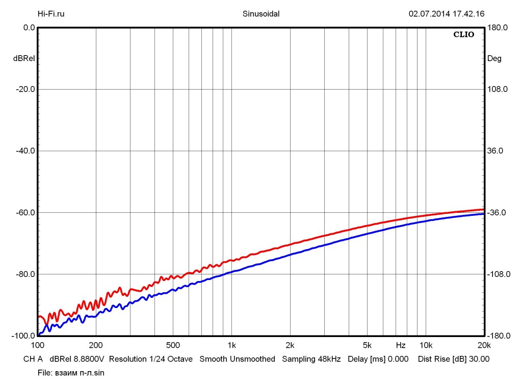

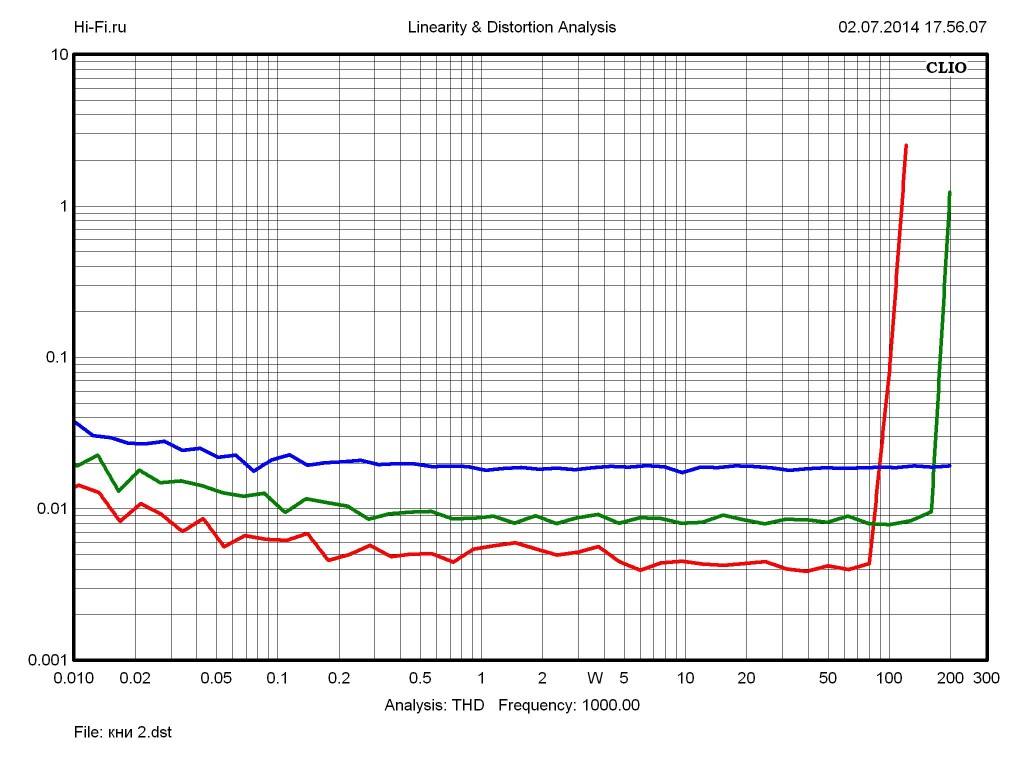

Спад АЧХ интегрированного усилителя Burmester 032 на верхней границе звукового диапазона не превышает 0,16 дБ. В надтональной области ограничения полосы пропускания по уровню –3 дБ следует ожидать на частотах не ниже 100 кГц (рис. 1). Ничтожно малый разбег кривых, полученных при различной нагрузке (8, 4, 2 Ом), свидетельствует о низком выходном сопротивлении устройства. Расчетное значение коэффициента демпфирования составляет 750 ед. Проникновение сигнала между каналами плавно увеличивается с ростом частоты обрабатываемого сигнала, но условную пороговую планку в –60 дБ пересекает лишь в верхней октаве (рис. 2). Усилитель работает с любым номиналом нагрузки без сколько-нибудь существенного прироста привносимых искажений (рис. 3). Максимальная выходная мощность равна 192 Вт (для нагрузки 4 Ом). Выходные каскады оснащены автоматической защитой по току, которая проявила себя на балласте 2 Ом при выходной мощности более 200 Вт.

Макс. мощность (0,7% КНИ, 1 кГц) на 8 / 4 / 2 Ом, Вт
112 / 192 / 200
Макс. мощность (0,7% КНИ, 8 Ом) на 1 кГц / 80 Гц / 10 кГц, Вт
112 / 112 / 112
КНИ на 0,5 Рмакс на 1 кГц / 80 Гц / 10 кГц, %
0,004 / 0,003 / 0,013
Переходное затухание между каналами, на 10 кГц, не менее, дБ
60
Отношение сигнал/шум, дБА
100
Коэффициент демпфирования
750
Неравномерность АЧХ в полосе 20 Гц — 20 кГц, дБ
0,16
Верхняя граничная частота по спаду АЧХ –1 дБ, кГц
56
Спад уровня сигнала на частоте 80 кГц, дБ
2
