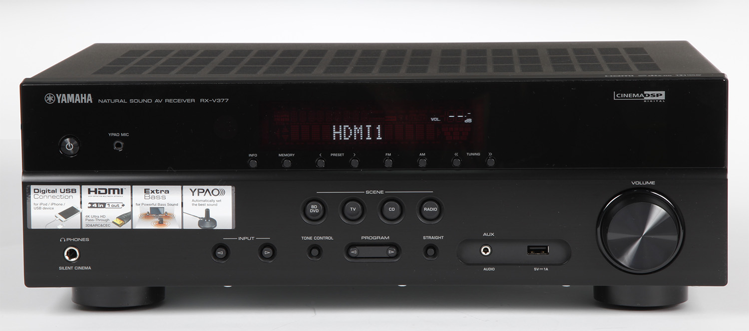

Встроенный усилитель обеспечивает до 100 Вт мощности на каждый канал при 6-Омной нагрузке и 70 Вт при сопротивлении АС 8 Ом. Звуковой процессор работает со всеми современными форматами окружающего звучания, которые встречаются на дисках Blu-ray и DVD, включая Dolby TrueHD и DTS-HD Master Audio. Даже в младшей модели настройка под акустические параметры помещения осуществляется в автоматическом режиме с помощью входящего в комплект калибровочного микрофона. Тонкую доводку параметров и дальнейшую работу предполагается осуществлять через экранное меню, оформленное без изысков, но достаточно удобное. Есть индикаторный блок и на лицевой панели, но теперь это скорее дань традиции, можно о нем забыть, как и о расположенных там же органах управления. Пульт ДУ полностью справляется со своими задачами, для быстрого переключения сразу нескольких параметров предусмотрены специальные макро-клавиши «Scene», переключающие профили установок ресивера.

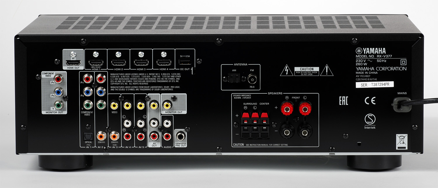

Набор интерфейсных портов не отличается изобилием по количеству, но весьма разнообразен. Основное современное средство коммутации - HDMI, представлен четырьмя входами и одним выходом, расположенными с тыльной стороны. Конечно, можно сожалеть об отсутствии порта HDMI на фасаде аппарата. Сейчас практически все смартфоны и планшеты оснащены выходом HDMI, так что актуальность данного элемента даже в бюджетном изделии высока как никогда. Да и игровые консоли, которые часто подключают к системе в оперативном режиме, забывать нельзя. Зато версия интерфейса HDMI здесь самая свежая - обеспечивает возвратный аудиоканал, СЕС, пропускает видео с разрешением 4К и поддерживает 3D. Аналоговые стереопары на разъемах RCA до сих пор могут пригодиться и присутствуют в коммутационном арсенале в количестве трех входов и одного выхода. Для коллекционеров технического антиквариата присутствует несколько композитных и пара компонентных видеовходов, а также два коаксиальных и один оптический порт S/PDIF. Сзади есть порт USB, предназначенный исключительно для питания опционального аксессуара YBA-11, добавляющего ресиверу возможность приема музыки по беспроводному каналу Bluetooth. Другими сетевыми интерфейсами Yamaha RX-V377 не оборудован, что простительно для бюджетной модели. Одной из главных целей разработчиков было снижение стоимости, а внешний сетевой плеер можно при желании докупить в любой момент. Для подключения фронтальной пары акустических систем предусмотрены винтовые терминалы, а вот для тыловых и центральной колонки предназначены лишь пружинные клеммы. Это было бы логично, если бы каналы различались по мощности, либо существовала возможность прокачать фронты за счет каких-то иных усилителей. Но здесь такая возможность отсутствует. На лицевой панели размещен выход для наушников, порт USB для подключения мобильных гаджетов от Apple и 3,5мм универсальный аналоговый стереовход для коммутации с любой портативной техникой.

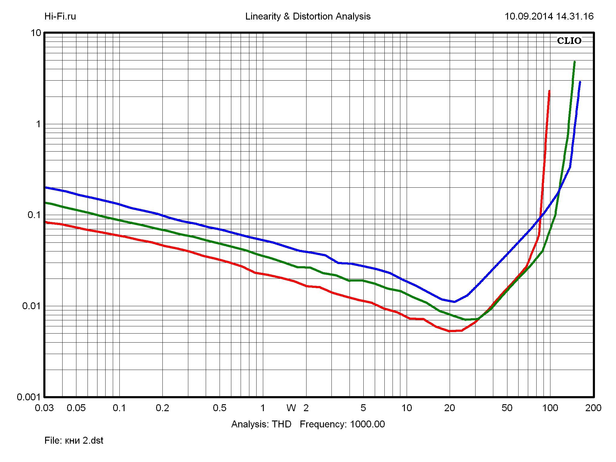

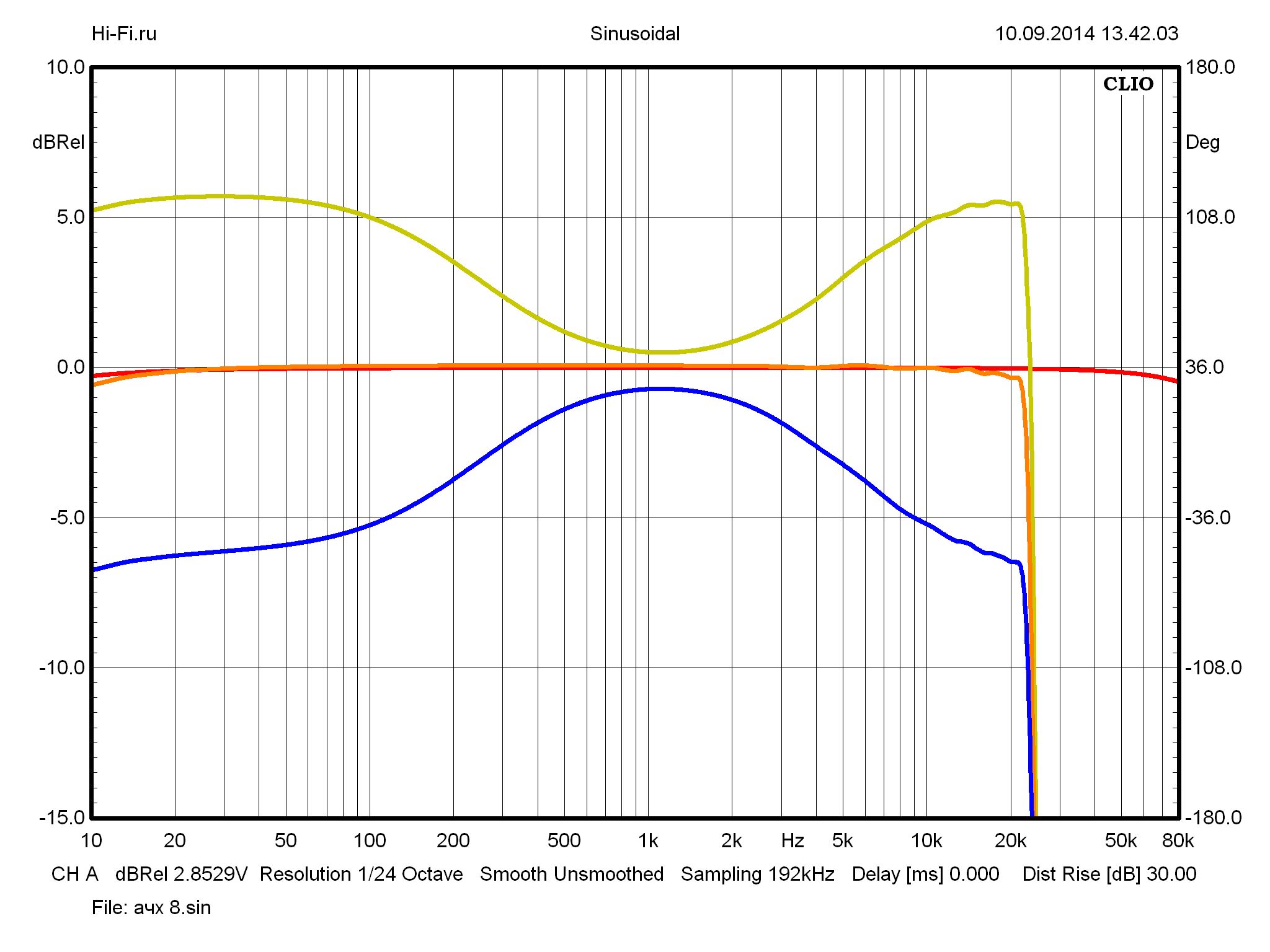

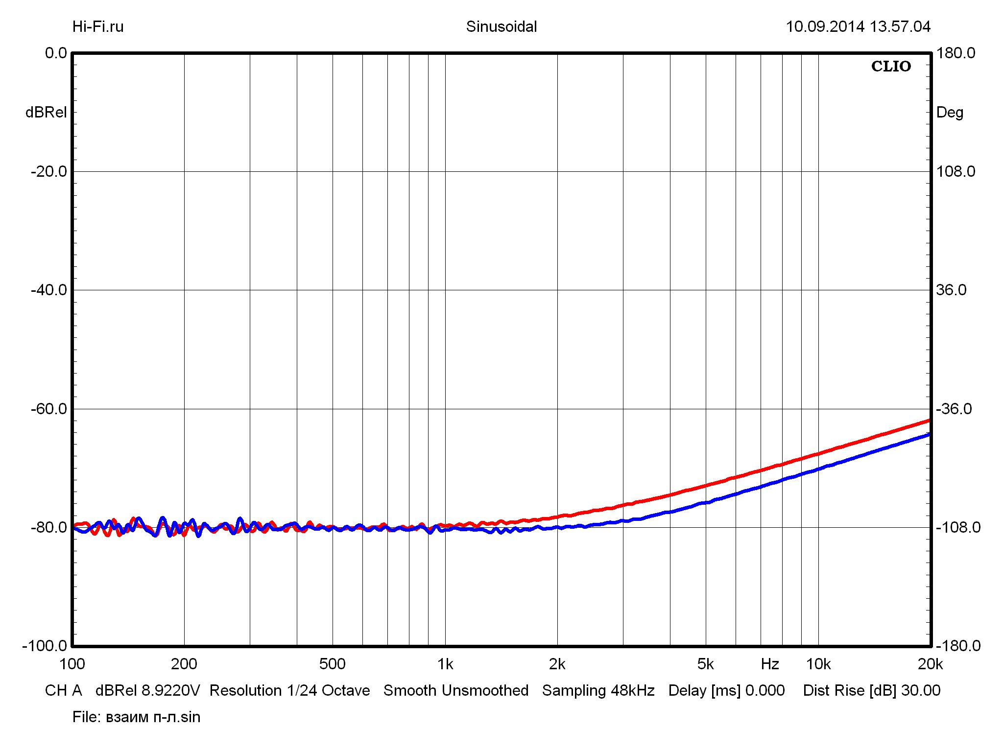

Ресивер Yamaha RX-V377 обеспечивает высокую стабильность амплитудно-частотной характеристики. Ее неравномерность в полосе звуковых частот составляет 0,11 дБ, спад на 80 кГц не превышает -0,49 дБ. Темброблок обеспечивает тональную коррекцию не менее +\-5 дБ на краях диапазона, но полоса пропускания сигнала при активных цепях цифровой обработки снижается до 24 кГц (рис. 1). Взаимовлияние между каналами проявляется незначительно, и, несмотря на рост проникающего сигнала, начинающегося уже на средних частотах, условная планка в -60 дБ не преодолевается даже в верхней октаве звукового диапазона частот (рис. 2). Усилительный тракт без значимых сложностей справляется с любым номиналом нагрузки. Максимальное значение выходной мощности составляет 95 Вт (8 Ом). В пределах рабочих мощностей и при любой частоте сигнала значения нелинейных искажений не превысят 0,2% (рис. 3).

Макс. Мощность (0.7% КНИ, 1 кГц) на 8/4/2 Ом, Вт
95/130/145
Макс. Мощность (0.7% КНИ, 8 Ом) на 1кГц/80Гц/10кГц, Вт
95/95/95
КНИ на 0.5 Рмакс на 1кГц/80Гц/10кГц, %
0,014/0,015/0,013
Переходное затухание между каналами не менее на 1кГц/10кГц, дБ
79/67

Неравномерность АЧХ в полосе 20Гц - 20кГц, дБ
0,11
Спад на частоте 80 кГц, дБ
0,49
