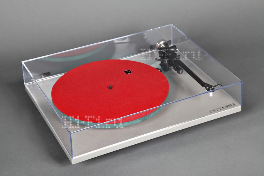

Юбилейные версии всегда хорошо продаются, прежде всего благодаря ауре эксклюзивности. Однако в случае Rega RP40 это не единственная причина задуматься о покупке, если вы ищете себе проигрыватель в данной ценовой категории.

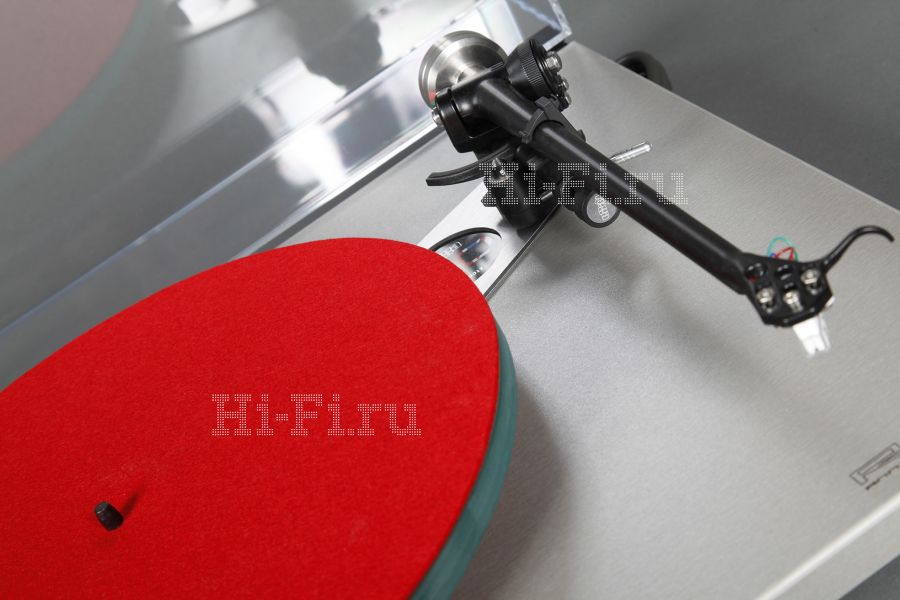

Начну с главных отличий. Во-первых, Rega RP40 снабжается отдельным электронным блоком переключения скоростей TT-PSU, каждый из которых настраивается для работы с мотором конкретного проигрывателя. Ранее подобная настройка осуществлялась только для дорогих моделей Rega, таких как текущая топовая RP8 или уже снятая с производства Planar 9. И хотя необходимость ее не вполне очевидна, могу заверить, что она крайне важна. Мне приходилось пользоваться внешними блоками питания и управления с самыми разными вертушками, и добиться от них предсказуемой и стабильной работы было не так уж просто.
Проигрыватель грампластинок Rega RP40

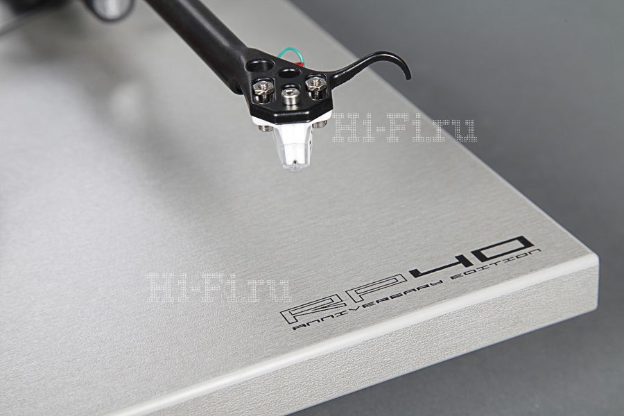

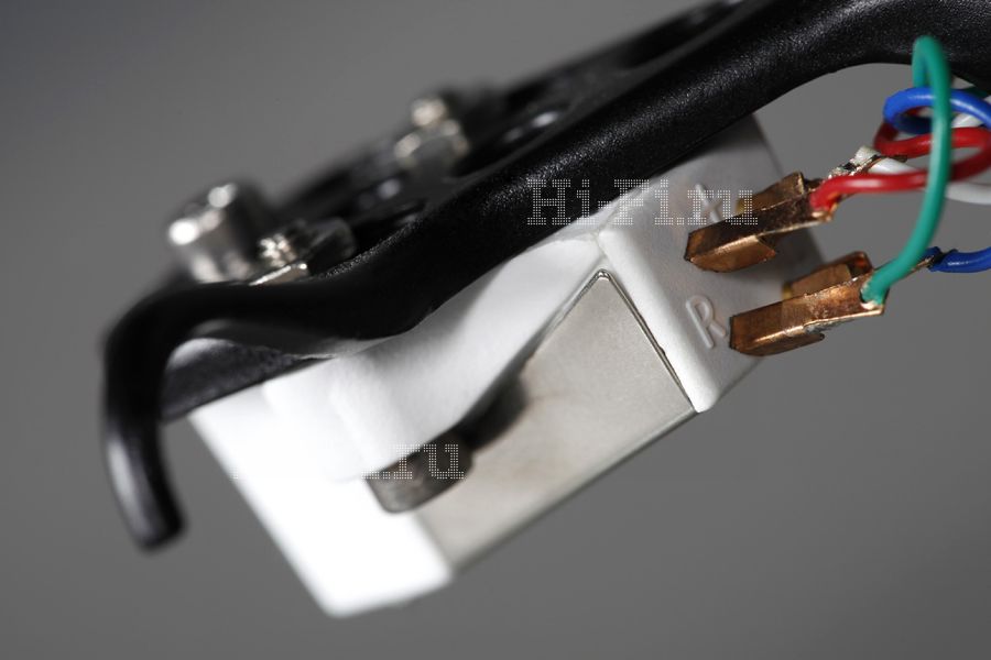

Во-вторых, на тонарм установлен специальный картридж Rega Elys40, отличающийся от обычного Elys2 не только цветом корпуса, но и тщательным отбором по электрическим характеристикам. Все картриджи юбилейной серии обладают максимально достижимыми для данной конструкции параметрами по гладкости АЧХ, а также по разделению и равномерности каналов.

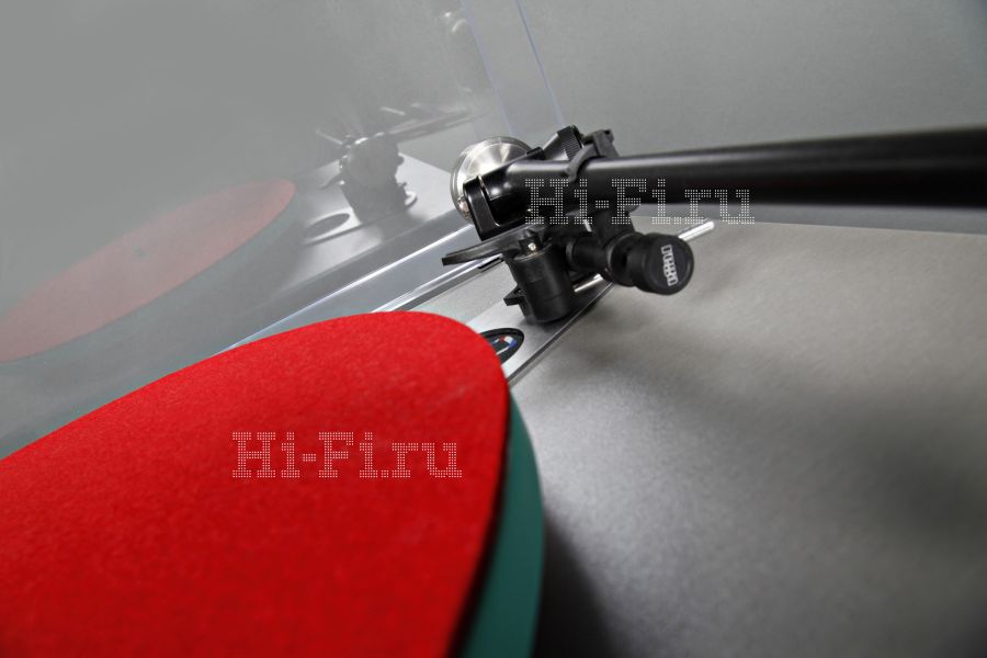

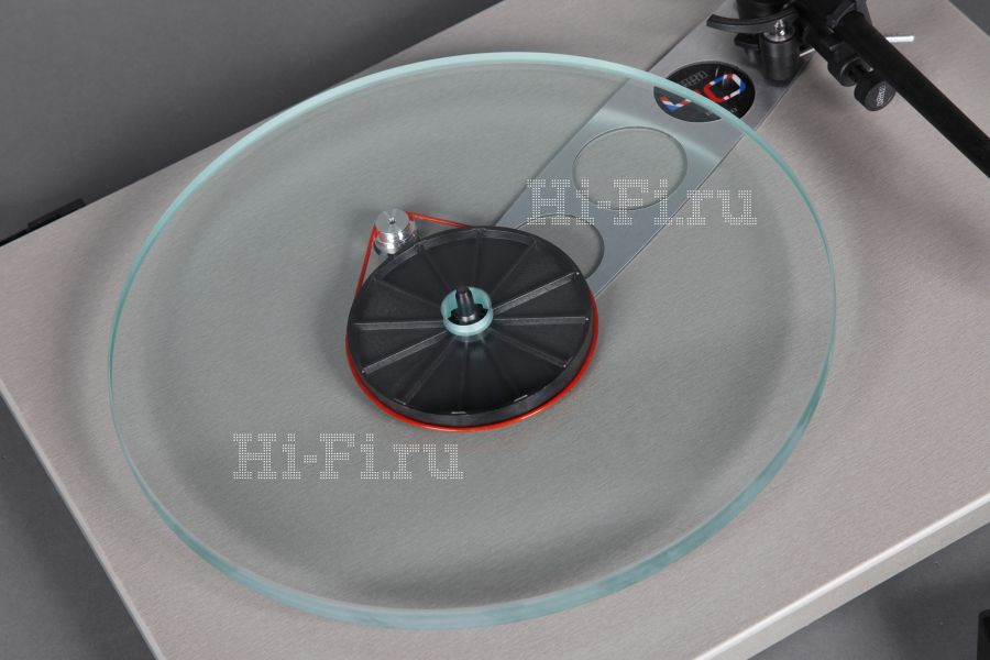

В-третьих, опорные ножки Rega RP40 сделаны из алюминия, а сам корпус проигрывателя покрашен в светло-серый цвет, названный титановым. В-четвертых, но не в последних по значению, фетровый мат и пассик здесь красные. И если для мата это не более чем дизайнерская фишка, то необычный пассик родился на свет в ходе проектирования топового проигрывателя Rega Naiad, который должен появиться в продаже в течение этого года. Изготовлен он из силикона, на новейшем оборудовании, позволяющем обеспечить равный диаметр сечения по всей длине окружности, что благотворно сказывается на стабильности и равномерности вращения диска.
Апгрейд Rega RP3 до уровня RP40 включает комплектацию проигрывателя уникальным картриджем Rega Elys40, представляющим собой специально отобранный экземпляр Elys2, заключенный в корпус белого цвета.

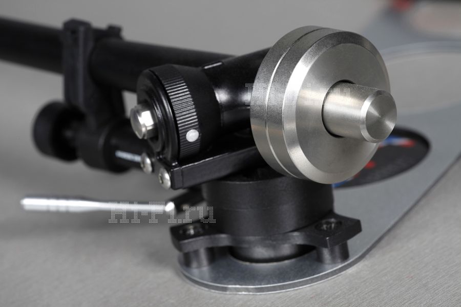

В остальном перед нами любимая Rega RP3. На юбилейной версии также установлен тонарм RB303, отличающийся от своих предшествующих версий не только качественными подшипниками и «интеллектуальным распределением массы» (красиво звучит, правда?), но и иной формой трубки. Компенсация скатывающей силы по-прежнему задается оппозитно расположенными магнитами, а основания тонарма и шахта подшипника опорного диска соединены между собой по технологии Double Brace, радикально повышающей общую жесткость конструкции, что позволяет более эффективно противостоять вибрациям. Опорный диск, как всегда, сделан из толстого стекла и имеет, по словам создателей, оптимальную массу для данной конструкции.
Теперь, когда мы разобрались в отличиях юбилейной версии от стандартной, пора переходить непосредственно к описанию звучания. К сожалению, у нас не было под рукой обычной Rega RP3 для непосредственного сравнения в рамках одной системы, однако почерк этой классической вертушки со штатным звукоснимателем мне хорошо известен, и явные улучшения не пройдут мимо.
Сразу же хочется отметить характерную черту всех проигрывателей Rega — отличное следование ритму музыки, будь то классика, рок, электроника или любые другие жанры. У Rega RP40 данная особенность проявилась столь же сильно, как и у младшей модели, однако здесь к драйву добавилась более тонкая нюансировка ритмического рисунка, особенно в классических произведениях, а также очень хорошая детализация, существенно превосходящая то, на что способна обычная версия аппарата. Конечно, весомый вклад в это вносит установленный картридж более высокого класса, но не менее важно и участие внешнего блока питания TT-PSU. Фактически по своим способностям юбилейная модель вплотную приближается (впрочем, как и по цене) к Rega RP6, которая занимает следующую после RP3 строчку в иерархии вертушек английской компании. Старший проигрыватель отличается глянцевым корпусом, а также опорным стеклянным диском переменной толщины. Однако к цене Rega RP6 следует прибавить еще цену картриджа, а это значительно удорожает общий комплект, и на таком фоне RP40 выглядит весьма выгодной покупкой. Если же вспомнить о том, что рассматриваемая модель выпущена ограниченным тиражом и имеет уникальные элементы как в конструкции, так и в дизайне, то выбор в ее пользу становится очевидным. Кроме того, стоимость подобных юбилейных изданий со временем не снижается, а потому приобретение проигрывателя RP40 можно рассматривать еще и как неплохую инвестицию.
