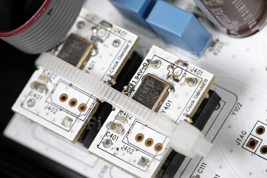

Но использованием внешнего блока питания варианты апгрейда такого казалось бы несложного устройства, как цифровой преобразователь, не ограничиваются. Производитель предоставляет возможность замены тактового генератора на гораздо более высококлассный – SOtM sCLK-2224. Влияние этого элемента на любое цифровое устройство, применяющееся для обработки аудиоданных, невозможно переоценить. Гранды индустрии типа английской компании dCS в топовых моделях своих источников даже выносят clock в отдельный корпус. Здесь же производитель предлагает плату, которая интегрируется внутрь корпуса SOtM dX-USB HD, причем операция эта довольно проста и может быть выполнена самим пользователем. Если используется “суперклок”, то обязательно применение внешнего блока питания. Видимо, мощности канала USB в этом случае уже не хватает.

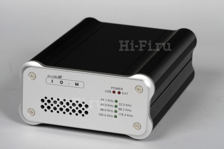

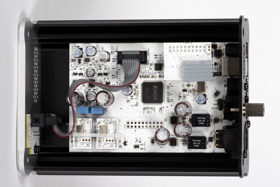

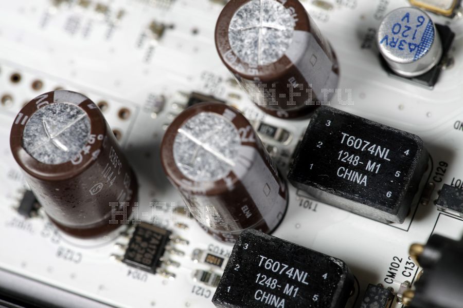

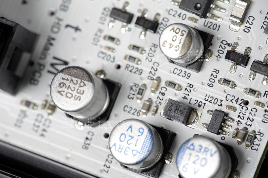

Компонент выполнен в аккуратном небольшом алюминиевом корпусе с толстой полированной лицевой панелью – настоящий Hi-Fi, только в миниатюре. Хотя, цифровой преобразователь, заключенный в корпус стандартного для Hi-Fi компонента размера, смотрелся бы несколько странно. Сняв верхнюю крышку получаем доступ к системной плате. Обращает на себя внимание очень аккуратный монтаж и грамотная разводка платы. Придраться буквально не к чему. Базируется устройство, как и многие именитые конкуренты, на мощном RISC-процессоре XMOS. Но результат здесь в большей степени определяется программной частью, которая в случае dX-USB HD разработана инженерами компании SOtM.

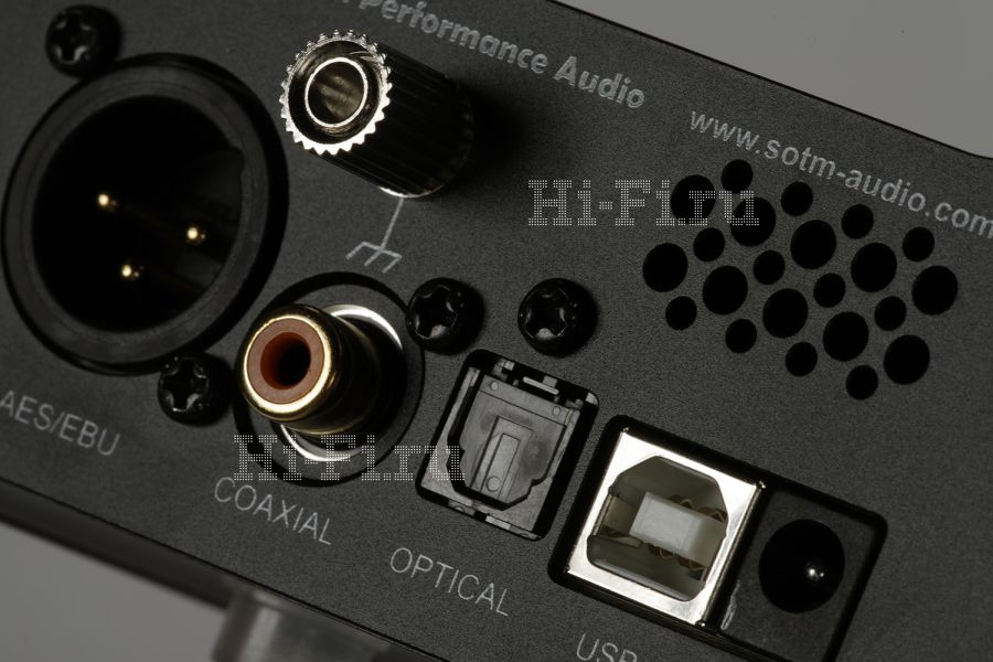

Чтобы в полной мере использовать все возможности преобразователя на компьютер необходимо установить фирменный драйвер, доступный на сайте производителя. После инсталляции на устройство можно транслировать аудиоматериал с параметрами вплоть до 24 бит / 192 кГц. Но стоит заметить, что даже материал стандартного разрешения 16 бит / 44,1 кГц прозвучал существенно лучше при трансляции через преобразователь, чем при непосредственном соединении компьютера и внешнего ЦАП c использованием интерфейса SPDIF. Сцена получила объем с четким расположением источников звука, звучание отличалось легкостью, воздушностью и наполненностью мельчайшими деталями. Брутальные жанры продемонстрировали завидную динамику и способность поддерживать заводной ритм. Но самым удивительным открытием оказалось то, что преобразователь SOtM dX-USB HD даже без помощи опциональных модулей показал лучший результат, чем при подключении компьютера к порту USB внешнего ЦАП среднего ценового диапазона от одного известного производителя. Преобразователь при этом соединялся с этим же устройством через коаксиальный интерфейс SPDIF.
Паспортные данные:
Тип – цифровой преобразователь | Название – SOtM dX-USB HD | Максимальное разрешение цифрового потока – 24 бит / 192 кГц | Аудиовходы – USB 2.0 тип B | Аудиовыходы – AES/EBU, цифровой коаксиальный, цифровой оптический | Питание – USB, внешний блок питания (опция) | Габариты, см – 10,5 x 5,3 x 15,0 | Масса, кг – 1,0
