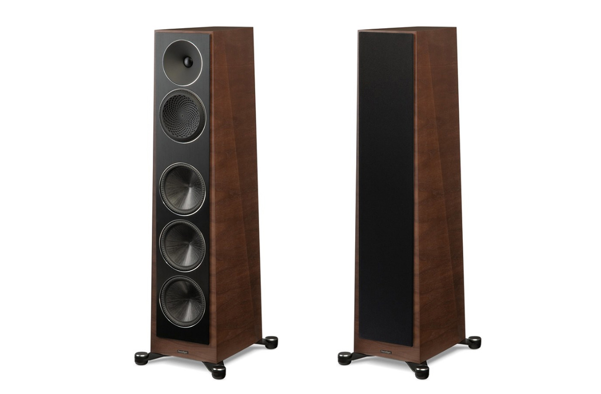

Акустические системы Paradigm Founder 100F
Кроме того, в серии Founder представлены три напольные модели акустических систем, выполненных в фазоинверсном акустическом оформлении. Младшая из них имеет индекс Founder 80F, выполнена в 2,5-полосной концепции и оснащается четырьмя излучателями. Две старшие модели Founder 100F и 120F имеют по пять динамиков, причем, твитер и среднечастотный излучатель у них одинаковые.

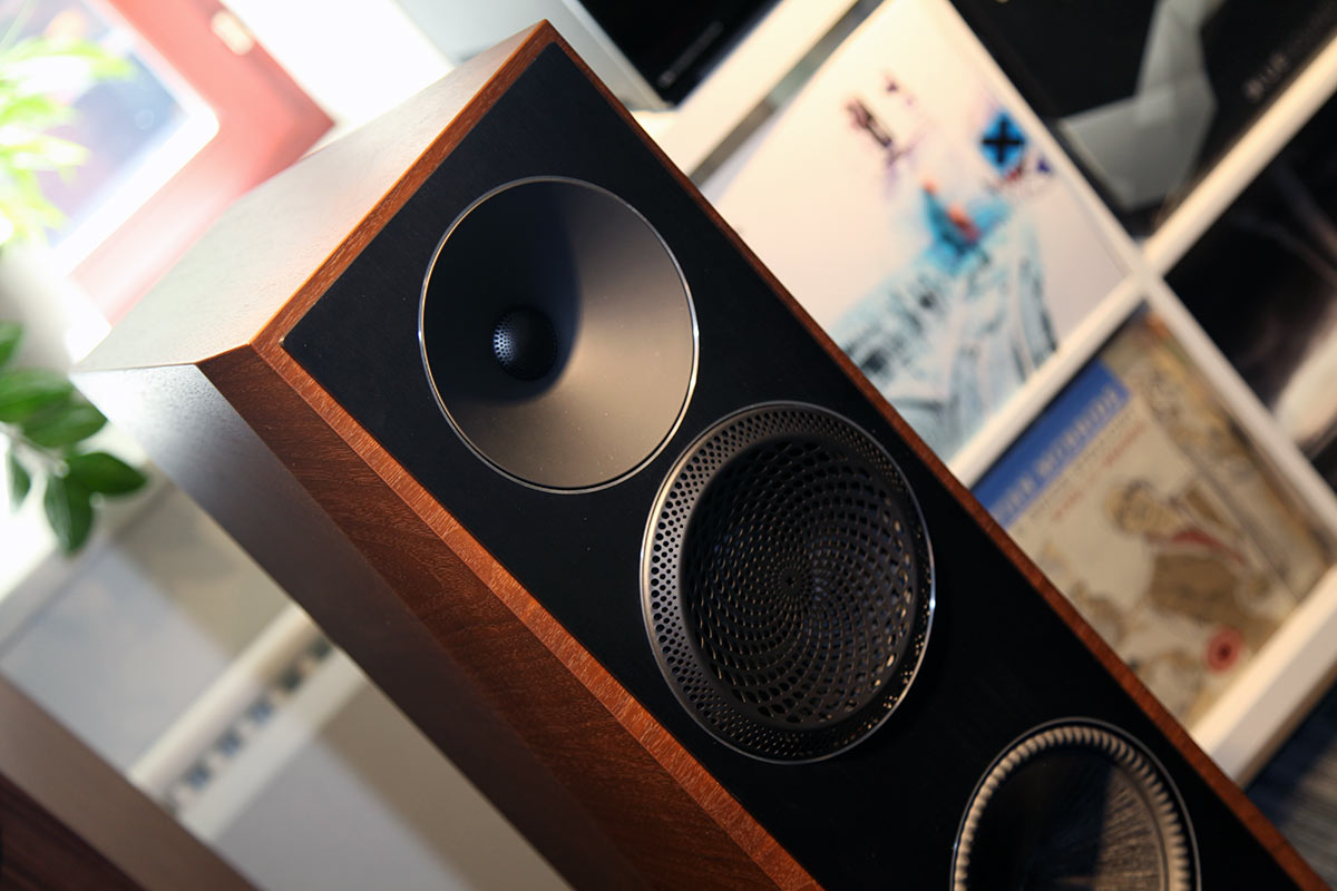

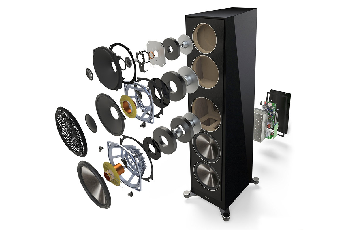

Но вернемся к модели Founder 100F – это классическая пассивная трехполосная акустическая система. Высокочастотный диапазон здесь поручен купольному твитеру диаметром 25 мм, диафрагма которого выполнена из фирменного материала AL-MAC, представляющего собой алюминиево-магниево-керамический сплав.
Высокочастотник оформлен в сплюснутом сфероидальном волноводе OSW (Oblate Spherical Waveguide) и закрыт перфорированной акустической линзой PPA, выравнивающей фазы. В конструкции твитера применено охлаждение ферромагнитной жидкостью.

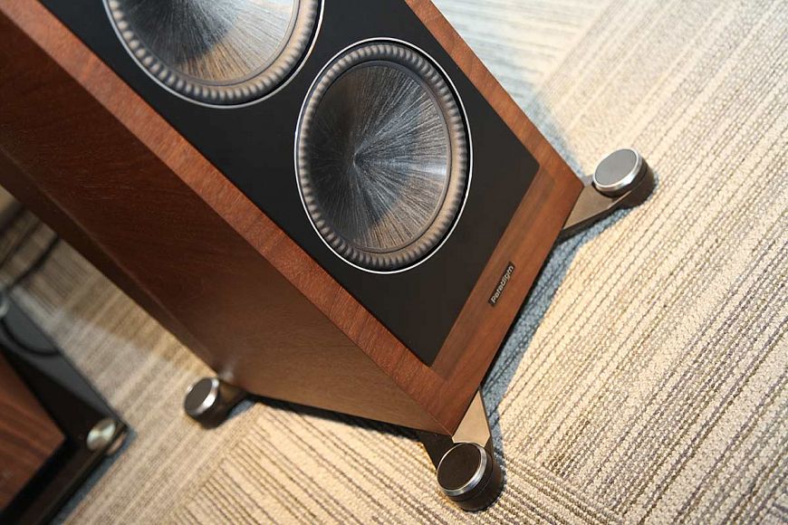

Среднечастотный динамик с диффузором из фирменного материала AL-MAG диаметром 152 мм закрыт перфорированной фазовыравнивающей акустической линзой PPA, которая была разработана для топовой серии Persona. Интересно, что эта линза смонтирована на съемной металлической (!!!) передней панели, закрепленной к фасаду колонки на магнитах. К этой панели, в свою очередь, крепится защитный гриль – также на магнитах.

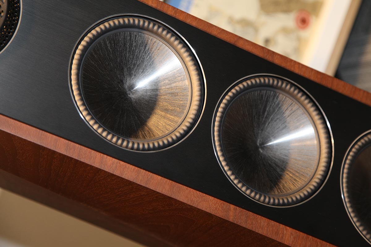

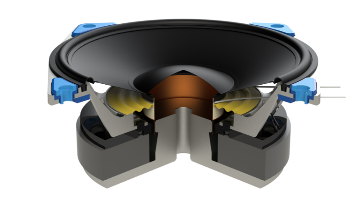

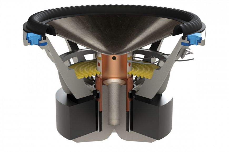

Спектр ниже 500 Гц обслуживают три басовых драйвера с длинноходными диффузорами диаметром 177 мм, выполненными из фирменного материала CARBON-X на основе углепластика. Головки оснащены мощными магнитами и многослойными звуковыми катушками.

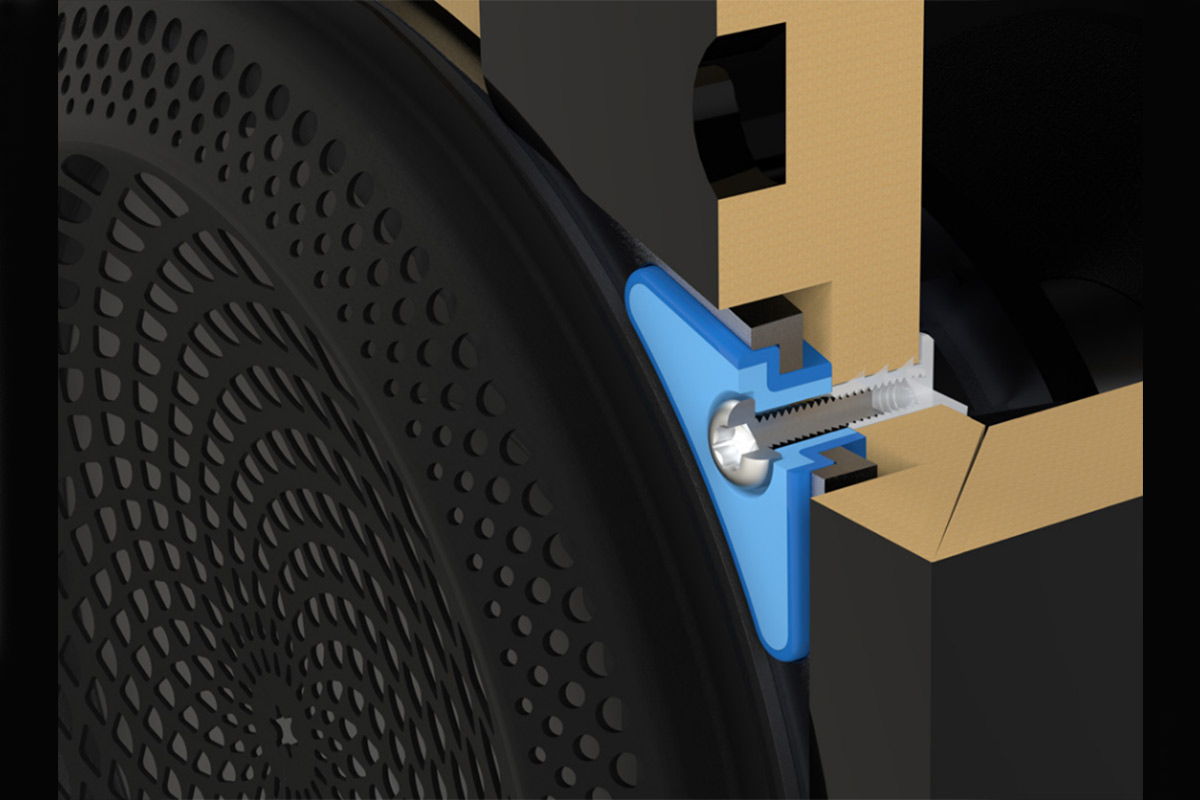

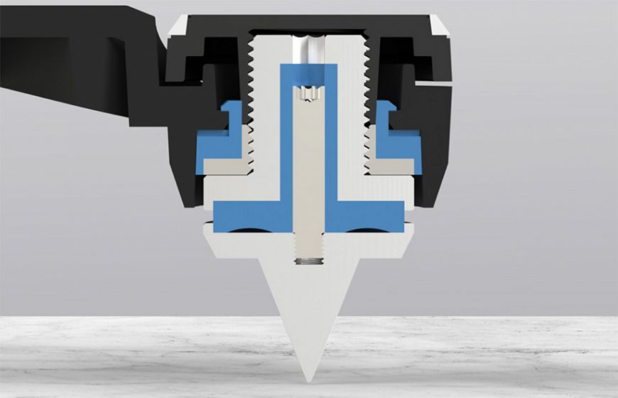

Как видим, новая серия Founder впитала в себя самые передовые разработки компании Paradigm, вполне оправдывая своё ко многому обязывающее название. Но на этом перечень инноваций не исчерпывается. К примеру, для крепления драйверов к корпусу применяется усовершенствованная технология Shock-Mount, когда головка крепится не прямо к корпусу, а через специально разработанные амортизирующие вибрации проставки, которые существенно изменяют характер передачи вибраций от излучателей на корпус колонки. Аналогичный прием использован и в конструкции виброизолирующих ножек, на которые опираются колонки.

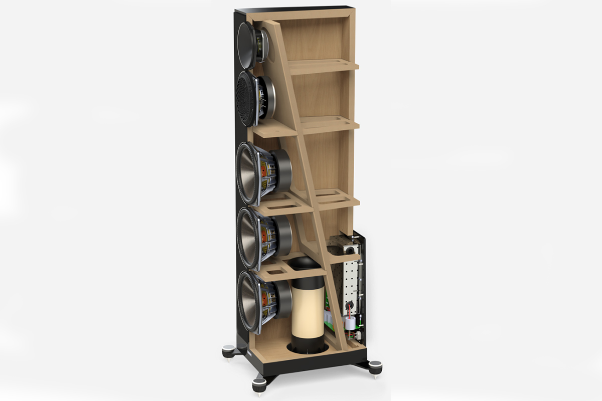

При этом, сам корпус акустики не прямоугольный – боковые стенки разрезаны по диагонали ребром и по этому ребру находятся под углом друг к другу. Причем, это ребро отмечает расположение внутренней распорки, которая делит внутреннюю полость колонки на независимые камеры разного объема и формы. Все эти меры призваны эффективно бороться со стоячими волнами и внутренними резонансами корпуса, что сказывается на звучании АС самым благотворным образом.

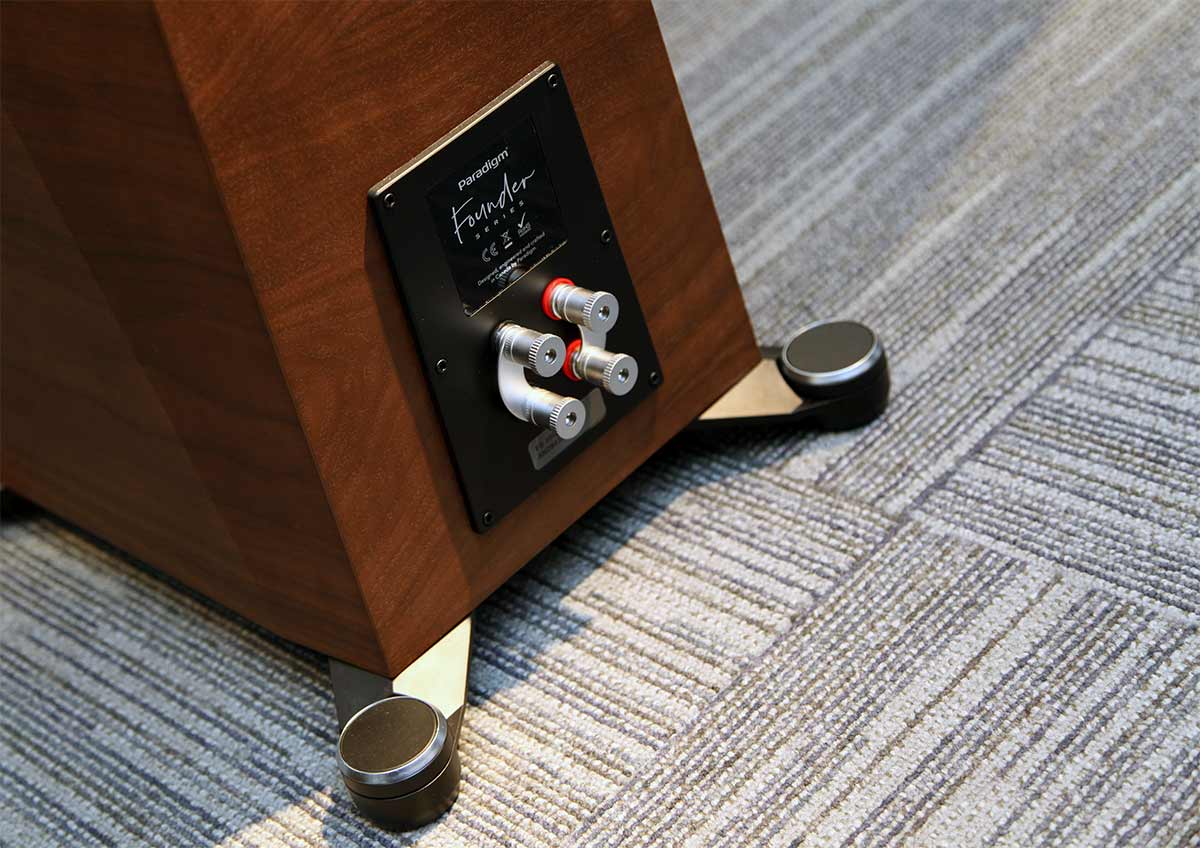

Отдельно нужно сказать про порт фазоинвертора просто исполинского диаметра. Он выведен в днище колонки и излучает «в пол». Такое решение облегчает инсталляцию акустических систем, которые можно установить даже у стены, не опасаясь деградации низкочастотного спектра.

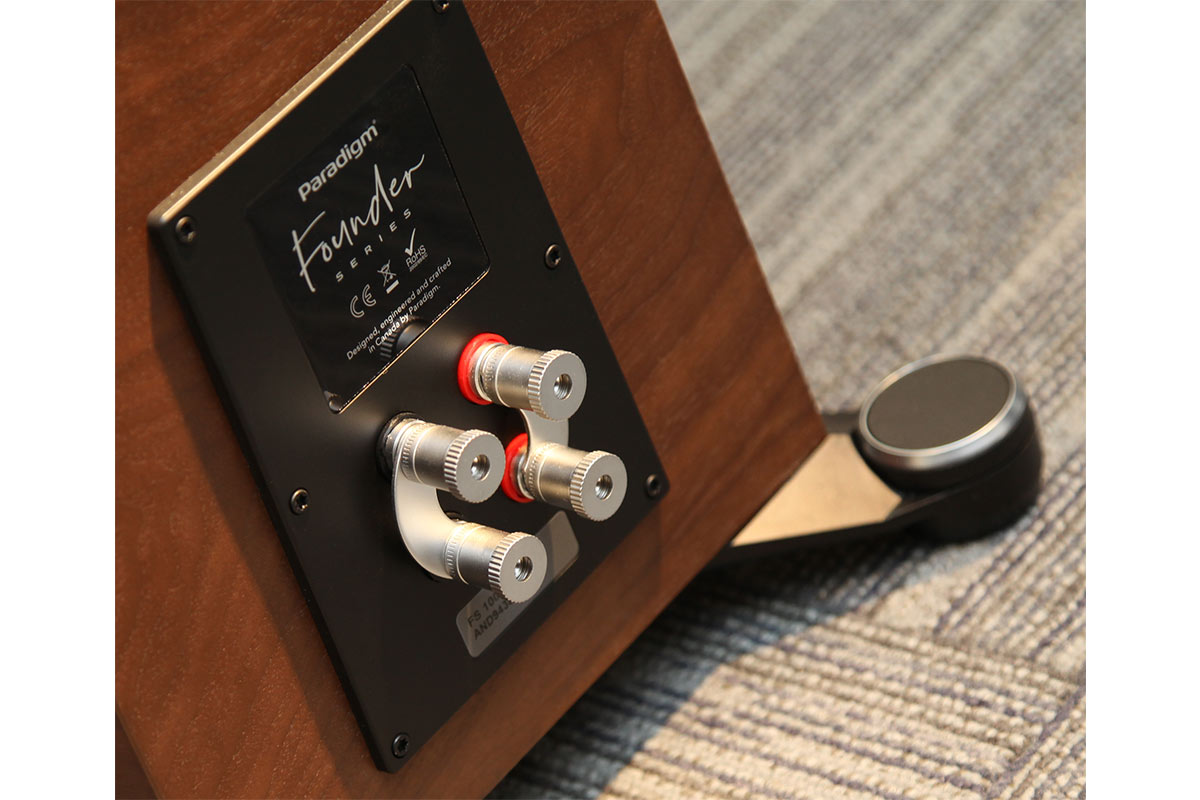

Причем, разработчики не стали делать отдельную платформу, чтобы обеспечить необходимый для нормальной работы такого фазоинвертора зазор, ограничившись высокими ножками, на которые опирается колонка. Для подключения к усилителю предусмотрены две пары винтовых акустических терминалов с толстыми металлическими перемычками. Инженеры Paradigm для контактных групп позолоте предпочли анодирование.

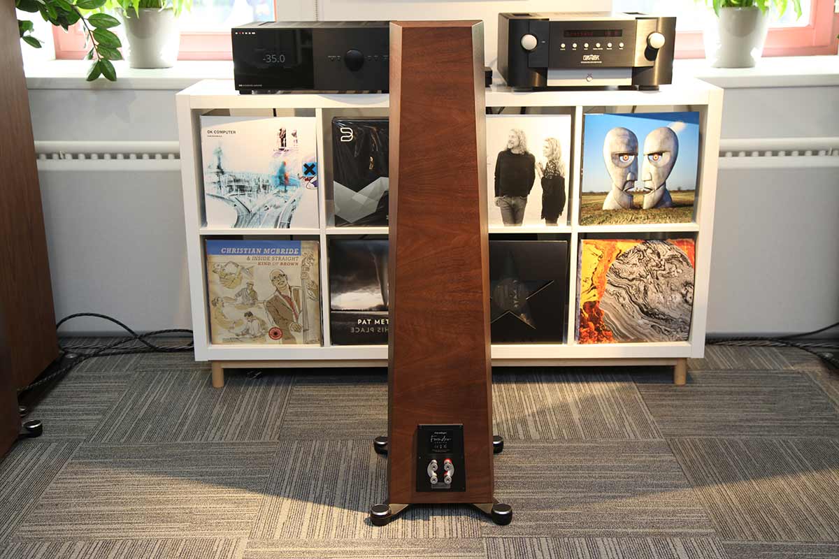

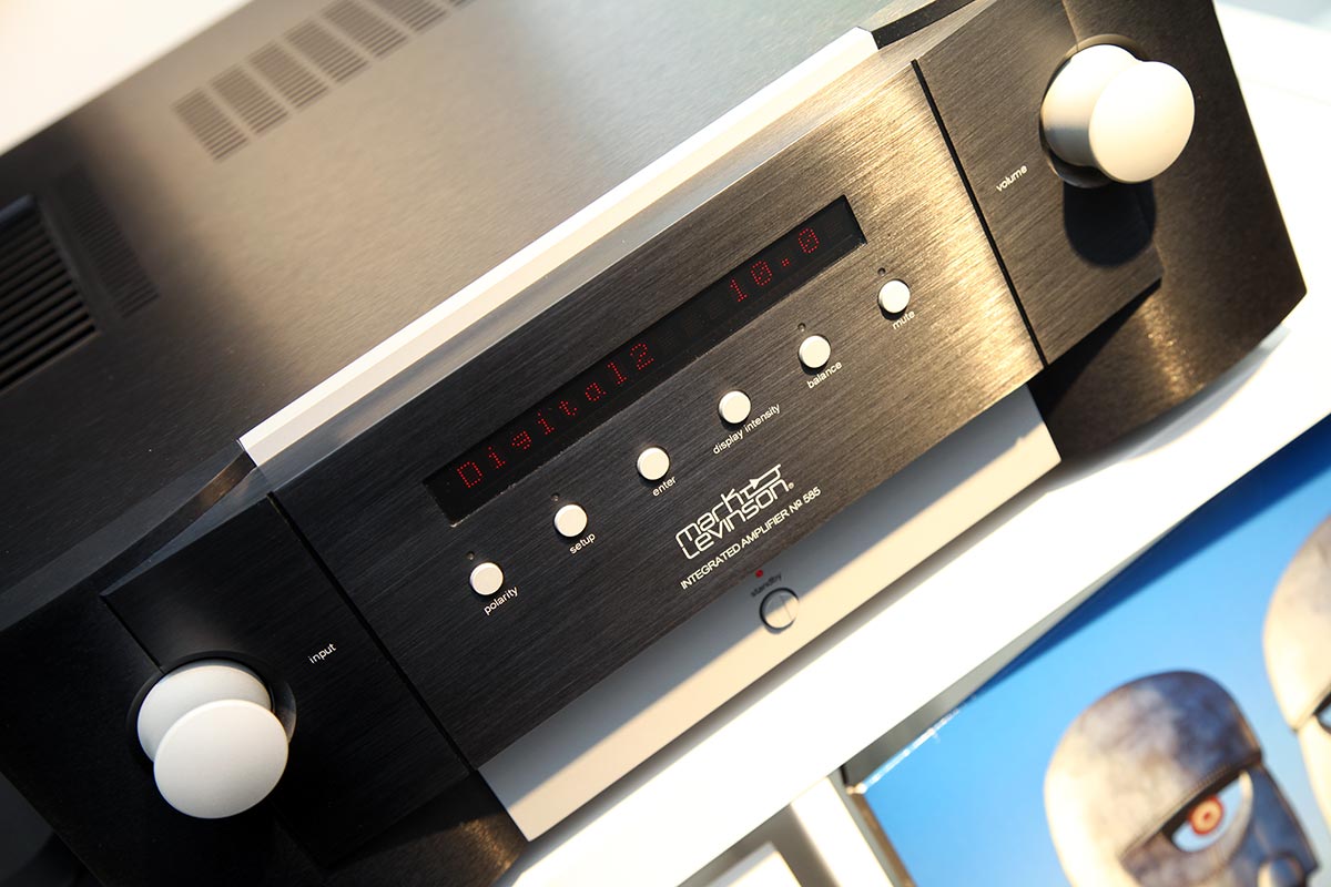

Тестирование акустических систем Paradigm Founder 100F проходило в просторном и акустически подготовленном помещении салона Hi-Fi Club. Тестовая система включала в себя интегральный усилитель Mark Levinson № 585 и сетевой стример Bluesound NODE 2i.
Да, этот интегральный усилитель стоит в два раза дороже колонок, и вряд ли кто-то будет использовать такую связку. С другой стороны, применение для тестирования акустических систем усиления классом выше позволяет полностью раскрыть потенциал акустики. В данном случае Mark Levinson № 585 смог продемонстрировать все сильные черты и нюансы работы Paradigm Founder 100F.
