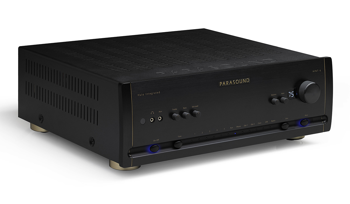

Интегральный усилитель Parasound HINT 6
Компания Parasound всегда славилась своими усилителями, придерживаясь двублочной конфигурации с отдельными предварительным усилителем и «мощником». Тем не менее, в 2014 году свет увидела первая интегральная модель фирмы – Parasound Halo, восторженно встреченная аудиофильской общественностью и получившая множество призов. А спустя пять лет был представлен модернизированный вариант HINT 6 (Halo INTegrated), который и попал в нашу лабораторию для подробного знакомства.

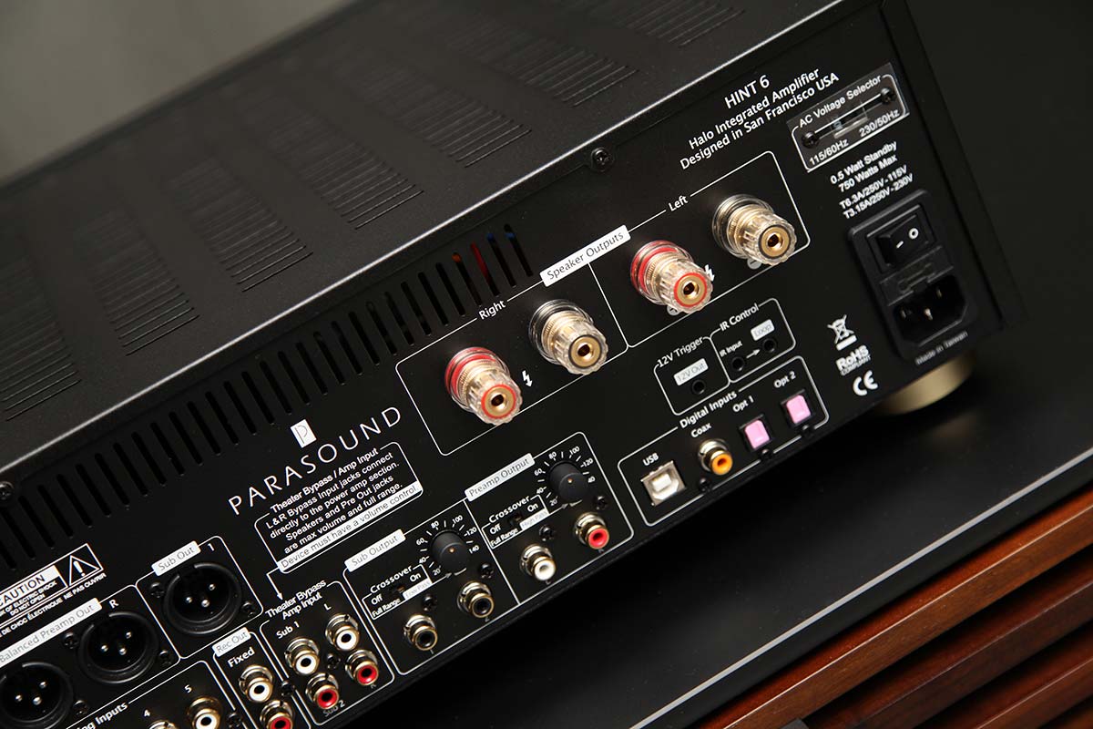

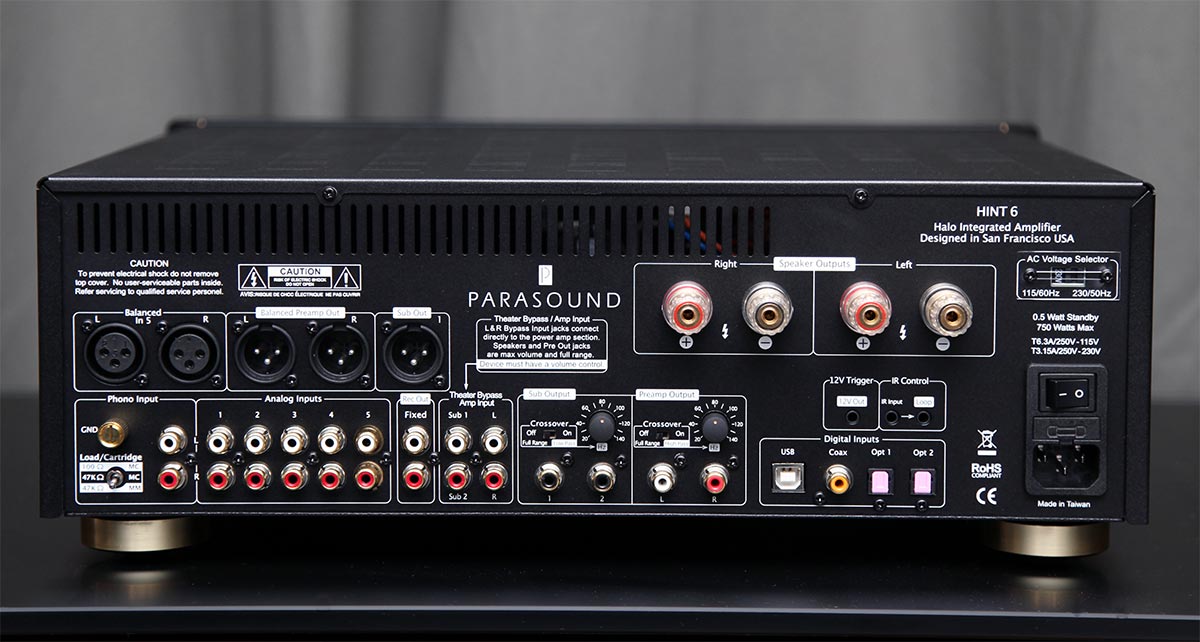

Интегральный усилитель Parasound HINT 6, который стал развитием популярной модели Halo, в полной мере воплощает концепцию, описанную выше. И входящие в его состав «дополнительные» блоки заслуживают отдельного внимания. Начнем с блока ЦАП, который базируется на современном двухканальном чипе ES9018K2M серии Sabre32 Reference от компании ESS Technology, способном обрабатывать цифровые потоки PCM с параметрами вплоть до 32 бит / 384 кГц и DSD вплоть до DSD256. Кроме привычных входов SPDIF – коаксиального и пары оптических, здесь есть вход USB типа B, реализованный на микросхеме SA9227 от компании Savitech. Такое решение позволило транслировать аудио высокого разрешения с компьютера под управлением операционной системы Windows 10 без установки дополнительных драйверов. И если разрешение потока PCM, принимаемого на входы SPDIF, ограничено 24 бит / 192 кГц, то по USB Parasound HINT 6 готов принимать цифровой контент с максимальными для чипа ЦАП параметрами – PCM до 32 бит / 384 кГц и DSD вплоть до DSD256.

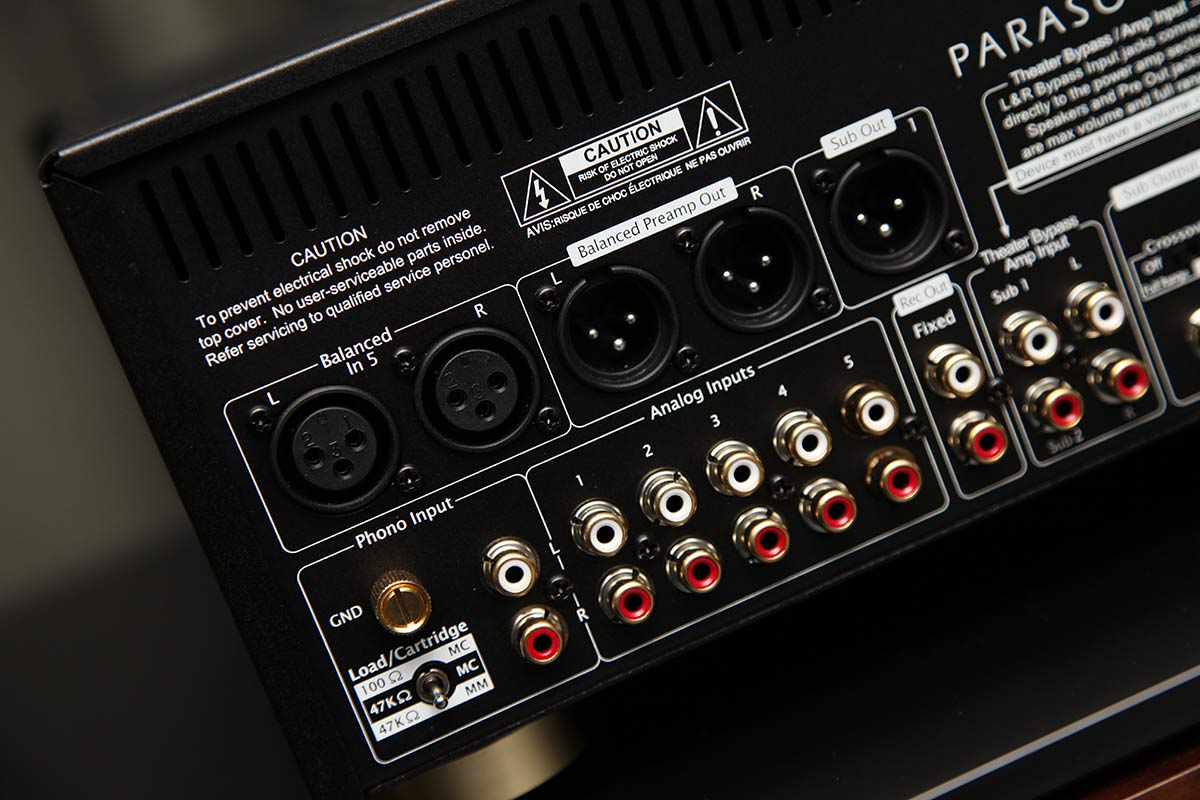

Выделяется среди конкурентов и реализованный в Parasound HINT 6 блок фонокорректора. Он не только способен работать с головками звукоснимателя с подвижной катушкой (MC), наряду с картриджами с подвижным магнитом (MM), но и позволяет изменять сопротивление входа в режиме MC – 47 кОм или 100 Ом, что дает возможность лучше согласовать работу фонокорректора с головкой. Обычно такие функции реализуют лишь во внешних фонокорректорах.

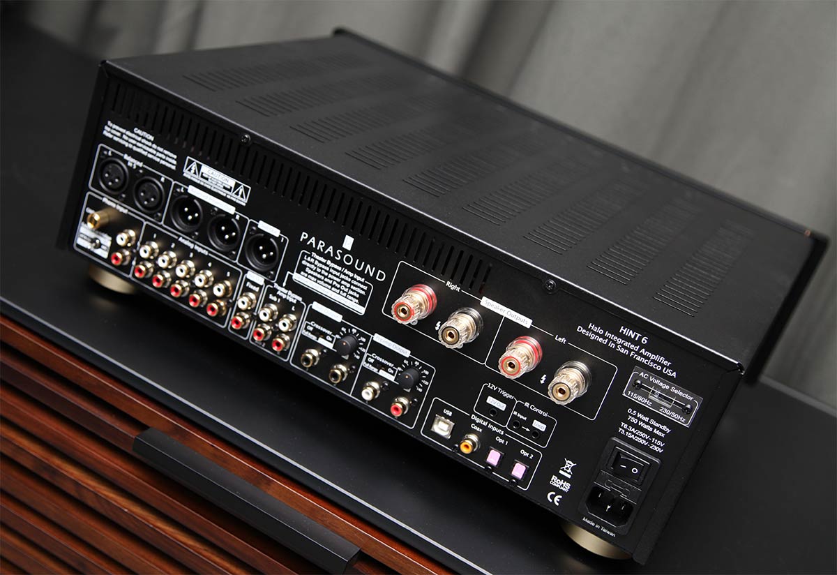

Говоря об отличительных особенностях Parasound HINT 6, расширяющих функционал модели, стоит упомянуть и регулируемые кроссоверы, обслуживающие выходы с предварительного усилителя, а также выходы на активные сабвуферы. В первом случае фильтром с крутизной 12 дБ на октаву отрезается низкочастотный спектр (high pass), во втором – аналогичным по характеристикам фильтром – высокочастотный диапазон (low-pass). При этом, частоты среза кроссовера можно плавно изменять поворотными регуляторами на задней стенке усилителя. Этот функционал может быть полезен при настройке трифоника с одним, либо двумя сабвуферами. В этом случае кроссоверы сабвуферов можно будет отключить. Если же данные возможности вам не нужны, то кроссоверы усилителя можно исключить из сигнального тракта.
Как любой «американец», Parasound HINT 6 готов к работе в составе универсальной системы для кино и музыки. Для этого у него есть так называемые входы байпасс – стереофонический и для двух сабвуферов. Сабвуферные сквозным образом коммутируются на соответствующие выходы усилителя, а стереофонический фактически является входом усилителя мощности, к которому можно подключить выходы фронтальных каналов AV-процессора или AV-ресивера. Таким образом, реализуется работа фронтальной пары акустики и в составе системы окружающего звучания домашнего кинотеатра, и в составе стереосистемы. Отдельно нужно упомянуть балансную коммутацию Parasound HINT 6. Здесь есть такой вход на паре разъемов XLR, выход с предварительного усилителя и отдельный выход для подключения активного сабвуфера.

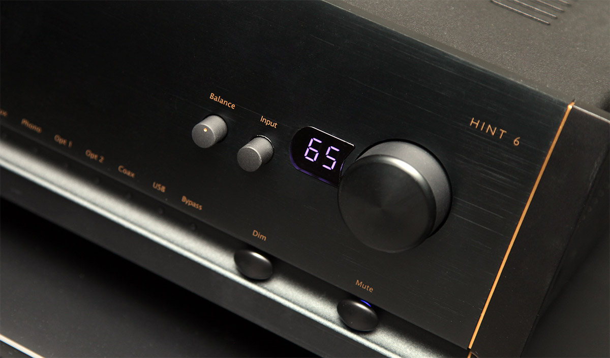

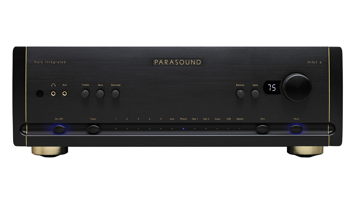

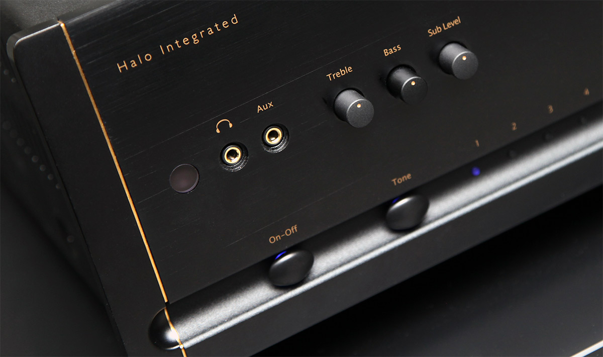

Рядом с большой ручкой регулировки громкости расположен поворотный переключатель входов и регулятор баланса каналов. Для индикации активного на текущий момент входа в нижней части фасада есть линейка светодиодов. В левой части лицевой панели расположены рукоятки отключаемого темброблока и регулятор уровня сабвуфера. Также здесь есть разъем миниджек для подключения наушников и аналоговый вход AUX на разъеме такого же типа.

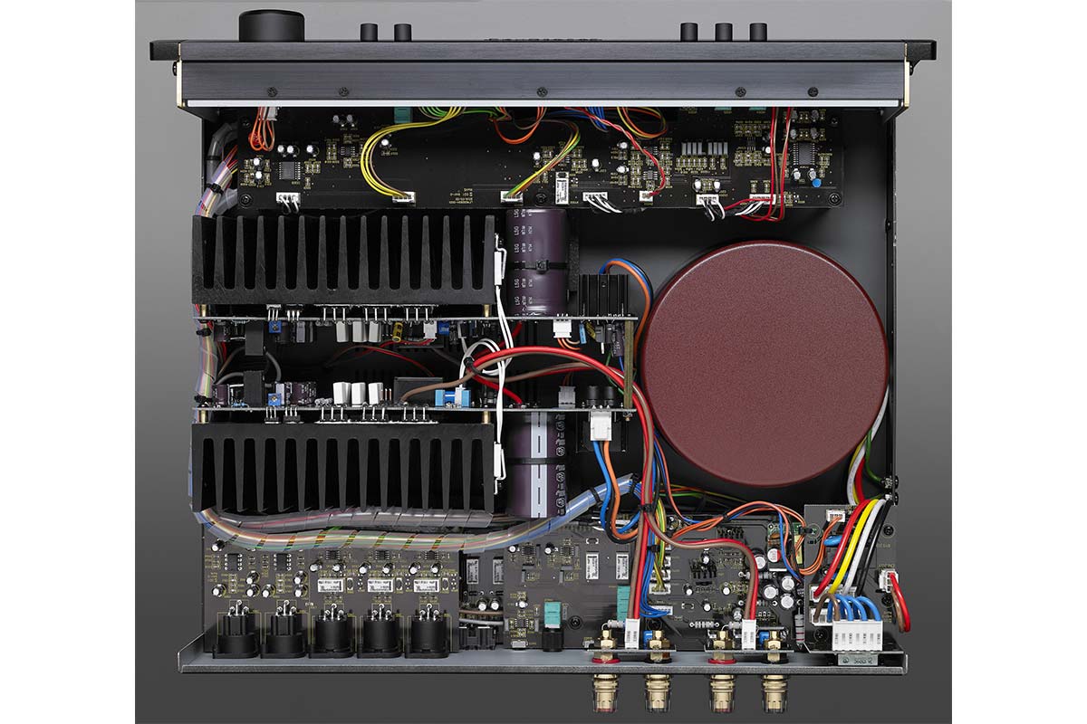

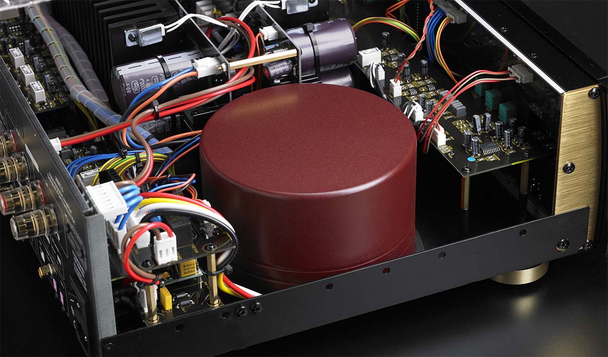

Внутреннее пространство корпуса усилителя Parasound HINT 6 заполнено довольно плотно. В правой части расположен крупный тороидальный силовой трансформатор в сплошном металлическом экране, компенсирующем возможные электромагнитные наводки на остальные блоки усилителя. Слева от него смонтированы две платы с отдельными блоками питания для каждого канала и усилителями мощности, оснащенными внушительными литыми радиаторами охлаждения выходных каскадов. Общая ёмкость конденсаторов фильтров блоков питания составляет внушительные 40 тысяч микрофарад. Схемотехнические решения усилителя здесь аналогичные модели Halo и базируются на разработках Джона Керла (John Curl). В предварительных каскадах усиления сочетаются полевые (JFET) и биполярные (BJT) транзисторы, которые работают в тех местах схемы, где их преимущества проявляются наиболее ярко. В выходных каскадах, которые сочетают работу в классе A на малых уровнях мощности с переходом в A/B при увеличении громкости, работают драйверы на полевых транзисторах MOSFET и по три мощных биполярных транзистора в каждом плече. Столь горячее нутро усилителя нуждается в особых мерах контроля и защиты. В Parasound HINT 6 реализована релейная автоматическая система защиты от коротких замыканий нагрузки и перегрева.

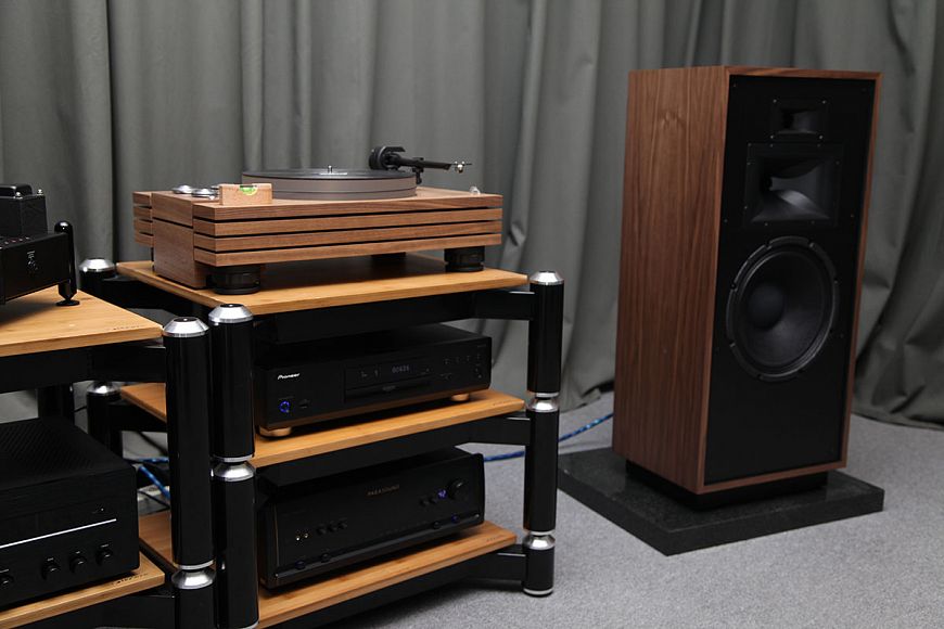

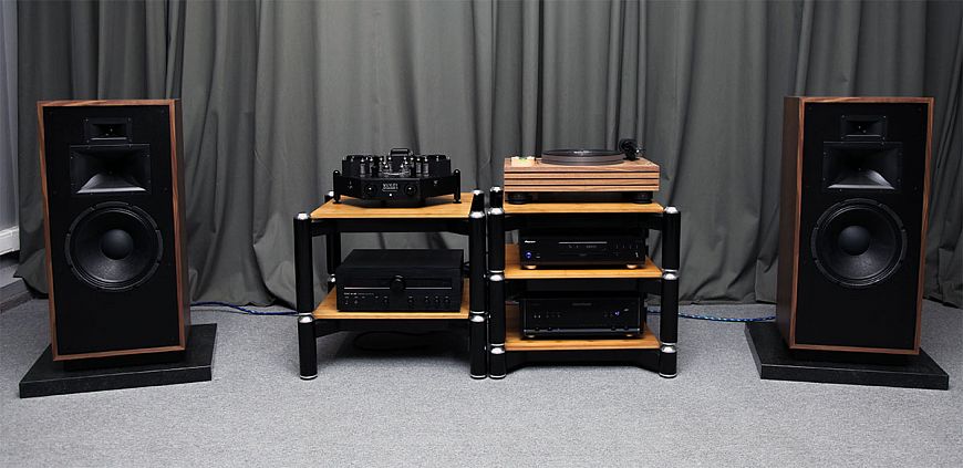

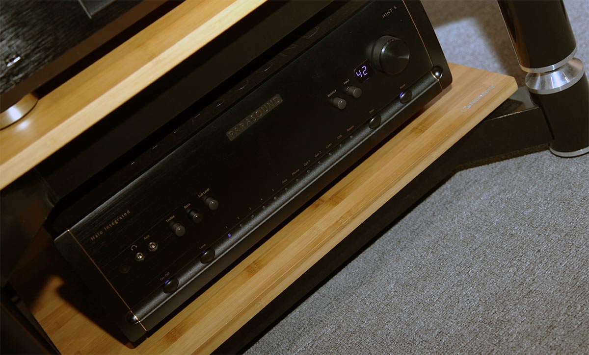

Тестирование интегрального усилителя Parasound HINT 6 проходило в просторном акустически подготовленном демонстрационном зале российского дистрибьютора продукции фирмы. В качестве источников контента выступали проигрыватель виниловых пластинок Music Hall mmf-11.3, а также ноутбук HP с Windows 10 и проигрывателем foobar2000, подключенный через USB. Усилитель работал на рупорные акустические системы Klipsch Forte IV. Тестовый материал включал, наряду с виниловыми пластинками разных жанров, аудиофайлы WAV и FLAC с материалом как стандартного, так и высокого разрешения.

Конечно, роскошные АС Klipsch Forte IV из серии Heritage, как большинство моделей акустики компании Klipsch, не станут проблемой для усилителя даже с куда меньшим мощностным потенциалом – с ними успешно справляются даже ламповые аппараты сравнительно небольшой мощности. Однако, даже с этими колонками вполне можно оценить, насколько твердой рукой Parasound HINT 6 контролирует акустические системы. Прежде всего, отметим масштабный, упругий и очень быстрый бас без намека на аморфность и гул. Именно за такой бас любят драйверы с крупными диффузорами на жестком подвесе, но, чтобы получить необходимое качество воспроизведения низкочастотного регистра, таким басовикам нужен действительно мускулистый усилитель. И Parasound HINT 6 справляется с этой задачей с большим запасом.
Столь основательный фундамент органично дополняет разборчивая «середина» и насыщенная мельчайшими деталями верхняя часть звукового диапазона, придающая музыкальному полотну воздушность и хрустальную прозрачность. Усилитель способен формировать объемную сцену с четким позиционированием на ней виртуальных источников звука. Мастерски разделяя таким образом инструменты ансамбля, Parasound HINT 6 сохраняет единую слитную подачу музыкального материала – музыка льется свободно и легко.
Отметим жанровую универсальность усилителя, которому одинаково хорошо удаются и симфонические полотна в оркестровом исполнении, и камерные джазовые произведения, и энергичные рок-композиции, наполненные ритмом и драйвом. Parasound HINT 6 уверенно справляется с самым разным материалом, и здесь уже большее влияние на результат оказывают акустические системы. Впрочем, Klipsch Forte IV в данном контексте показали себя достойными ассистентами. Эта связка служит хорошим примером того, что называют «американским звуком».
