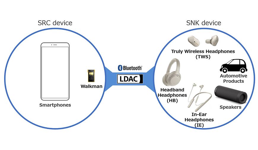

Ещё дальше пошла компания Sony, предложив кодек LDAC с рекордным на сегодня для Bluetooth битрейтом 990 кб/с, что позволяет транслировать аудио с параметрами 24 бит/96 кГц. На первых порах этот кодек был реализован только в смартфонах и наушниках Sony, но начиная с Android 8.0 LDAC реализован в базовой версии Android – то есть, для использования этого продвинутого кодека достаточно выбрать наушники, которые его поддерживают.
