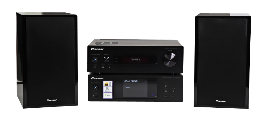

Ярким примером может служить данная система – Pioneer P2-K. Как и ее родная сестра с индексом Р1-К, она состоит из пары двухполосных АС и двух независимых блоков: источника и стереофонического ресивера. Только вместо CD-плеера здесь используется файловый сетевой проигрыватель, способный воспроизводить в том числе и потоковое аудио высокого разрешения. А ресивер и акустика у этих систем одинаковые.
Минисистема Pioneer P2-K состоит из пары двухполосных АС и двух независимых блоков: источника и стереофонического ресивера. Вместо CD-плеера здесь используется файловый сетевой проигрыватель, способный воспроизводить в том числе и потоковое аудио высокого разрешения.
Лицевые панели ресивера и плеера выполнены из анодированного алюминия и выглядят очень солидно. Треть площади передней панели проигрывателя занимает цветной 3,5-дюймовый ЖК-дисплей, на который выводится информация о проигрываемом файле, обложки альбомов и список файлов и папок. Последний очень короткий – на дисплей выводится всего четыре строки, что несколько осложняет навигацию по трекам и папкам, если таковых в вашей коллекции достаточно много – приходится много раз перематывать список, дабы добраться до нужного исполнителя и альбома. Но для столь компактного компонента иного решения и не придумаешь – для навигации удобнее использовать смартфон или планшет, но об этом чуть позже.

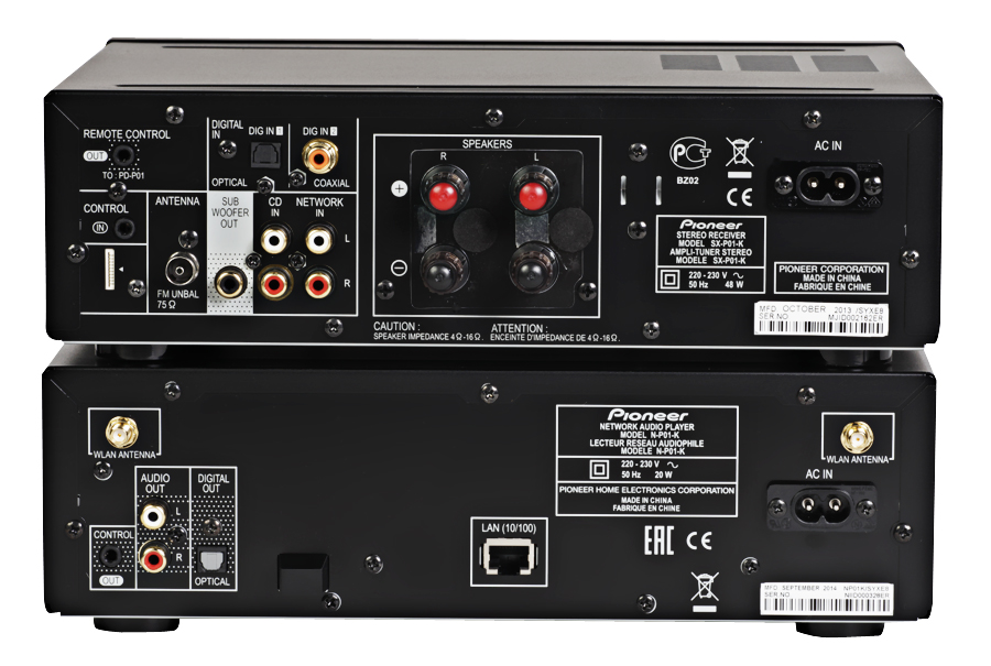

Помимо цветного дисплея на передней панели есть стандартные кнопки управления воспроизведением и порт USB. На задней панели – аналоговый выход на разъемах RCA, цифровой оптический выход и порт Ethernet RJ-45. Порта USB типа В для непосредственного подключения компьютера нет, то есть использовать плеер в качестве высококлассного ЦАПа как, например, модель Pioneer N-50 не получится. Впрочем, у него совершенно другие задачи, и может он немало.
В отличие от того же Pioneer N-50 данный плеер может подключаться к локальной сети с DLNA-сервером по Wi-Fi, для чего на задней стенке имеются два разъема под антенны. Это существенно упрощает выбор места для установки системы – к ней банально не нужно прокладывать кабель витой пары, да и тратиться на опциональные адаптеры Wi-Fi тоже не нужно. Скорости передачи данных же хватит с запасом (используется стандарт 802.11n), чтобы без прерываний проигрывать самые тяжелые файлы. Плеер воспроизводит DSD, AIFF, Apple Lossless, FLAC и WAV с параметрами до 192кГц/24бит включительно, не говоря уже о стандартных форматах MP3, WMA и ААС. Причем проигрывает он их как по сети, так и напрямую с внешних дисков и флешек с интерфейсом USB без каких-либо ограничений. Исключением будут лишь файлы DSD, которые воспроизводятся только с внешних накопителей USB.

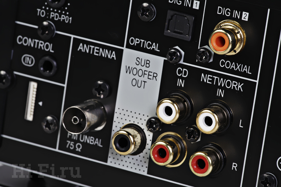

Звучит система с таким источником очень неплохо. Причем ради достижения лучшего результата можно поэкспериментировать с подключением плеера к ресиверу. Ведь в последнем есть не только аналоговые входы, но и два цифровых: оптический и коаксиальный, то есть ресивер может выступать в качестве внешнего ЦАПа для проигрывателя.

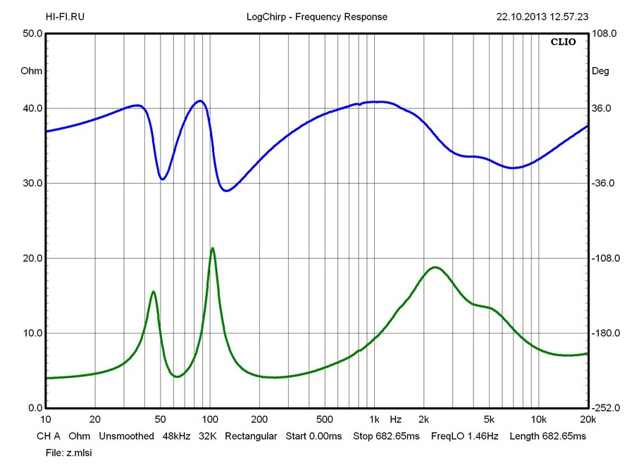

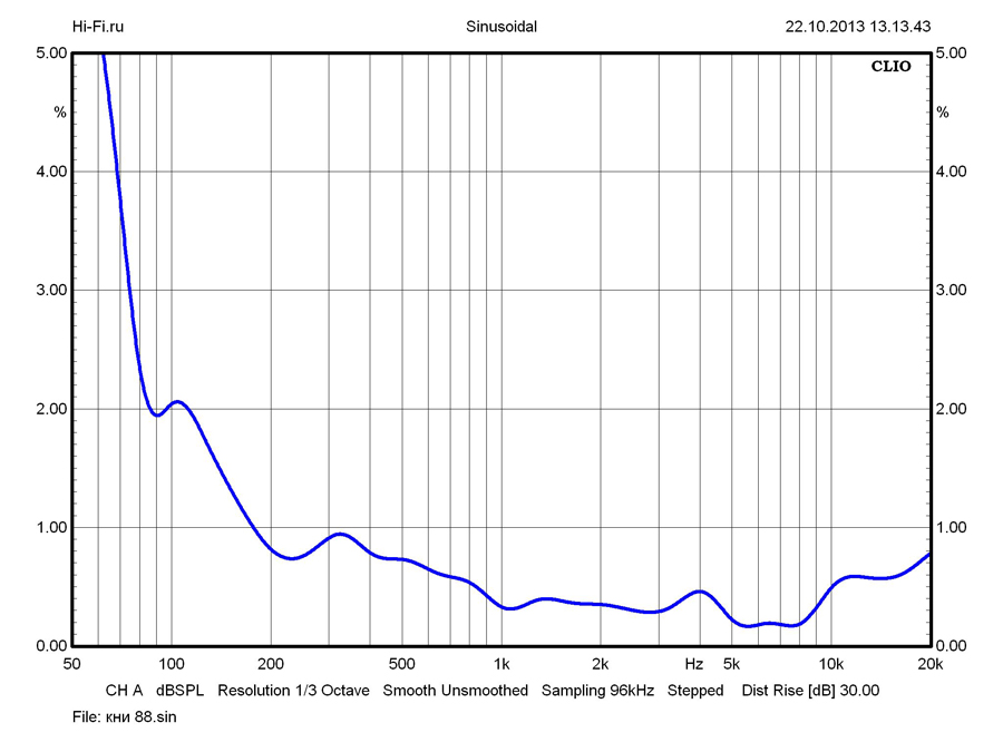

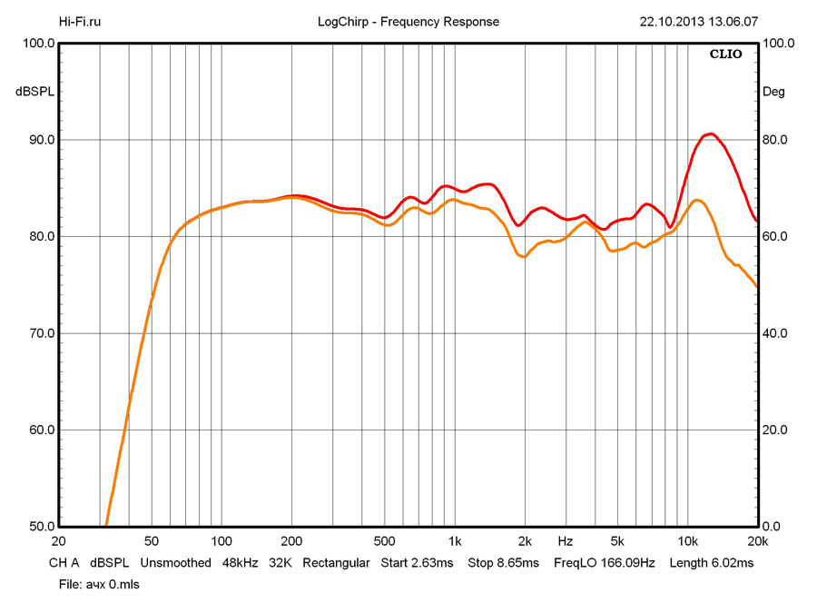

Система Pioneer P2-K укомплектована полноценной, хотя и весьма компактной, полочной акустикой S-P01. Технический комментарий посвящен именно этой части комплекта, которая, в конечном счете, и определяет качество звучания системы в целом. Амплитудно-частотная характеристика (рис. 2) демонстрирует умеренную неравномерность в среднечастотном диапазоне (±1,4 дБ). Динамика спада в басовой области дает весьма низкое (с учетом размера конструкции) значение граничной частоты (51 Гц, –10 дБ). Однако, к сожалению, заметный рост нелинейных искажений на низких частотах не позволяет говорить о качественном басе, по крайней мере, ниже 70 Гц (рис. 3, КНИ 88 дБ). Среднее значение модуля импеданса акустических систем равно 8,4 Ом, минимальное 4,1 Ом (рис. 1). С учетом стабильного поведения электрической фазы можно утверждать, что колонки не предъявляют особых требований к усилительной аппаратуре.

Чувствительность, дБ (1 Вт / 1 м)
84
Неравномерность в полосе 160—1200 Гц, ±, дБ
1,4
Неравномерность в полосе 1200—10 000 Гц, ±, дБ
2,8
Средний КНИ в полосе 100 Гц — 10 кГц (88 дБ / 1 м), %
0,66
Значение КНИ на 1 кГц, %
0,33

Минимальное входное сопротивление, Ом (частота, Гц)
4,1 (65)
Среднее входное сопротивление, Ом
8,4
Нижняя граничная частота (–3 / –6 / –10 дБ), Гц
66 / 58 / 51
