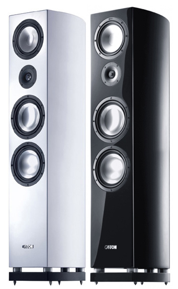

Совершенные формы, инновационные динамические головки, тщательный подбор материалов и по-немецки безупречное качество изготовления — вот рецепт создания акустики Canton. При прослушивании напольных башен Vento 890 DC скучать нам определенно не придется.
Передо мной напольные колонки классической трехполосной конструкции, где на басах трудятся сразу два вуфера. Традиционная для Canton пищалка с куполом из алюминиево-марганцевого сплава нагружена на небольшой рупор и прикрыта аккуратной металлической сеточкой. В верхней части Vento 890 DC находится среднечастотный динамик диаметром 18 см с алюминиевым диффузором. Нижняя часть отдана паре 20-см низкочастотных головок, нагруженных на фазоинвертор, чья пластиковая труба смотрит вперед. Диффузоры излучателей закреплены на оригинальном S-образном подвесе, увеличивающем, по заявлению производителя, длину линейного смещения мембраны более чем на 30%.
Корпус Canton Vento 890 DC не имеет ни одного прямого угла. Внутри он разделен на несколько отсеков и укреплен системой стяжек, призванной полностью исключить стоячие волны и резонансы. Отделка натуральным шпоном выполнена с истинно немецкой аккуратностью, глазу положительно не к чему придраться. Компания предлагает на выбор несколько цветовых решений. Покоятся башни на небольшом постаменте, в который вворачиваются шипы. Клеммы для акустических кабелей расположены на узкой задней панели в самом низу АС и снабжены аккуратной пластиковой юбкой для предотвращения короткого замыкания. Правда, конструкция разъемов затрудняет использование «лопаток» при разделке кабеля.
