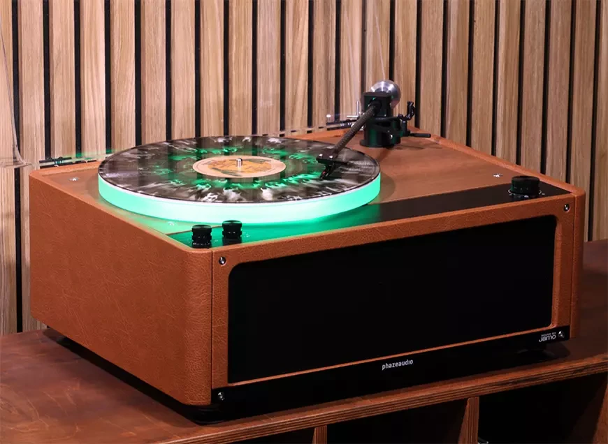

Электрофоны были чрезвычайно популярны в период расцвета аналоговой звукозаписи, поэтому неудивительно, что современные производители решили вернуться к проверенному временем классу аппаратуры на новом витке винилового ренессанса. Правда, модель Phaze Audio Julia от молодого российского бренда представляет собой нечто большее, чем просто вертушку с пассиковым приводом, встроенным усилителем и акустикой.

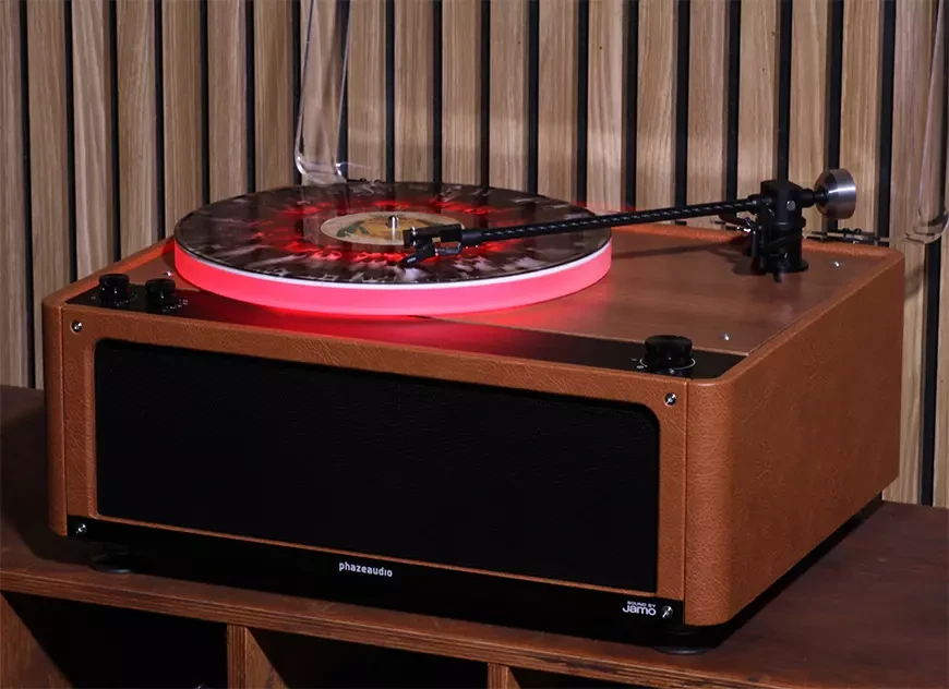

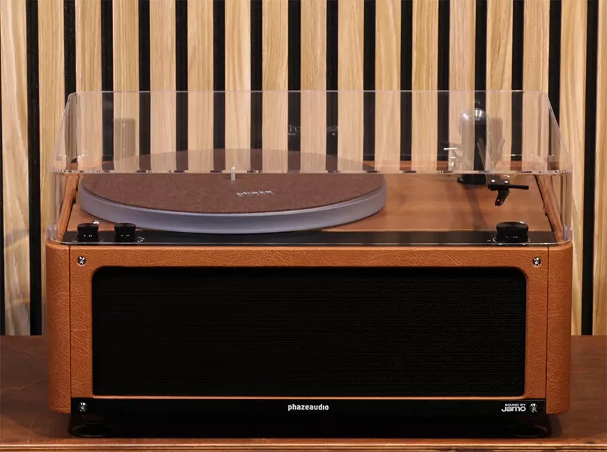

Корпус

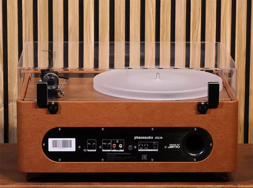

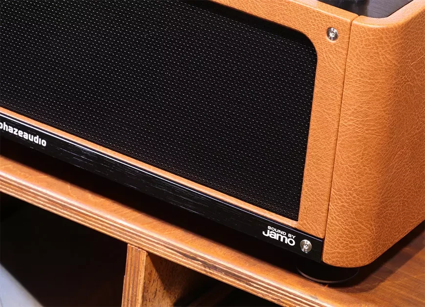

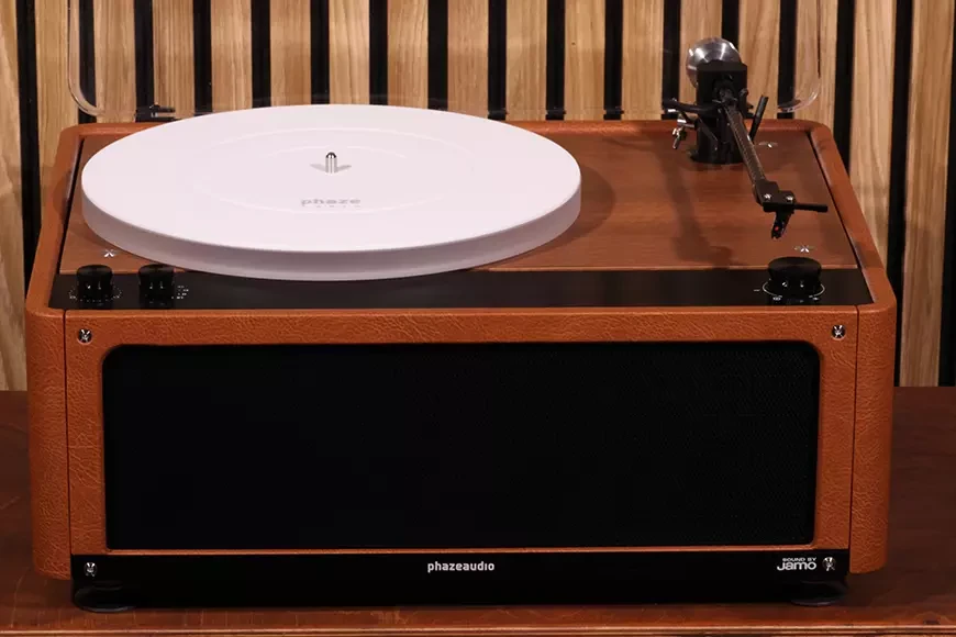

Прежде всего нужно отметить, что устройство получилось на редкость массивным, что косвенно говорит о серьёзности подхода не только к самому проигрывателю винила, но и ко всем остальным элементам конструкции. При габаритах 490 × 375 × 269 мм весит модель 17,7 кг, и по сегодняшним меркам это очень много. Шасси выполнено из ДВП средней плотности (она же МДФ) и покрыто искусственной кожей и шпоном натурального дерева. Передняя панель, на которой расположились динамики, прикрыта частой металлической сеткой. Опирается устройство на четыре ножки с виброразвязкой, для защиты от пыли предусмотрена прозрачная плексигласовая крышка.

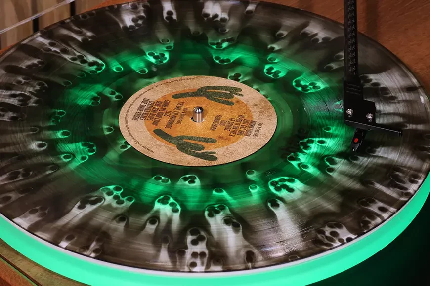

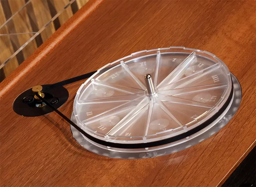

Диск и двигатель
Разработчики оснастили вертушку солидным опорным диском из полупрозрачного акрила, размещённым на пластиковом субдиске. Последний предназначен для передачи вращения от двигателя при помощи плоского пассика, поддерживаются две скорости вращения – 33,3 и 45 об/мин, переключение скоростей электронное.
Проигрыватель виниловых пластинок со встроенной акустикой Phaze Audio Julia

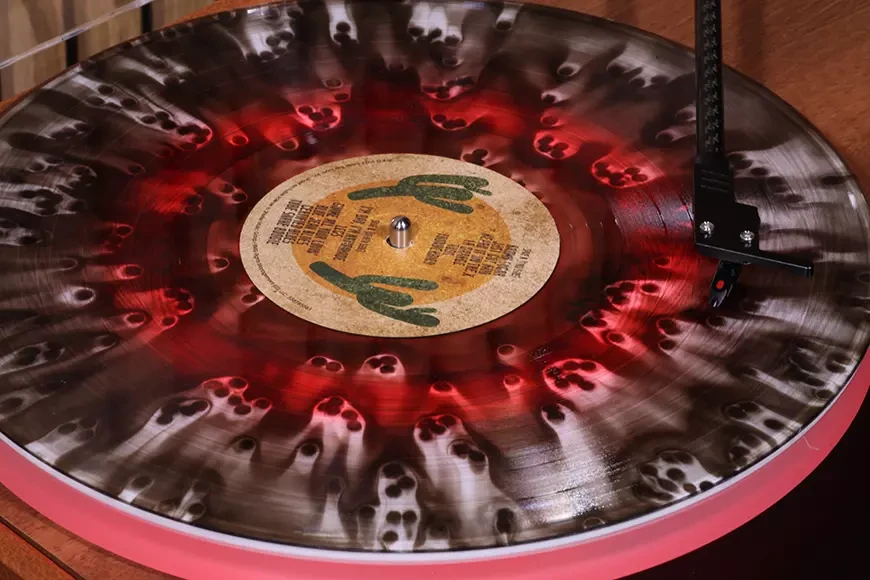

Главная визуальная фишка модели связана именно с диском – он подсвечивается яркими меняющими цвет светодиодами, в результате чего вертушка выглядит выходцем из фильма «Трон». В комплект поставки проигрывателя входят сразу два мата – фетровый коричневого цвета и белый силиконовый, обеспечивающих не только разный дизайн, но разный уровень сцепления с пластинкой.

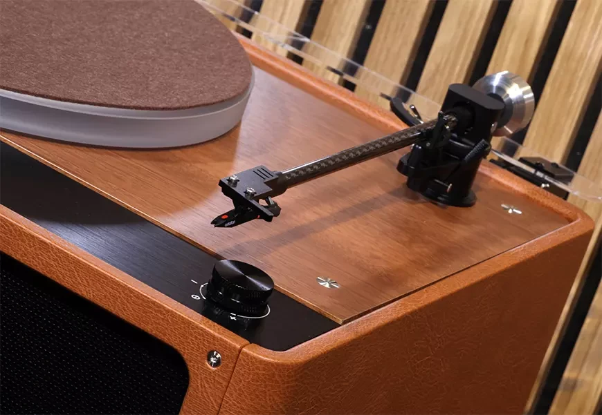

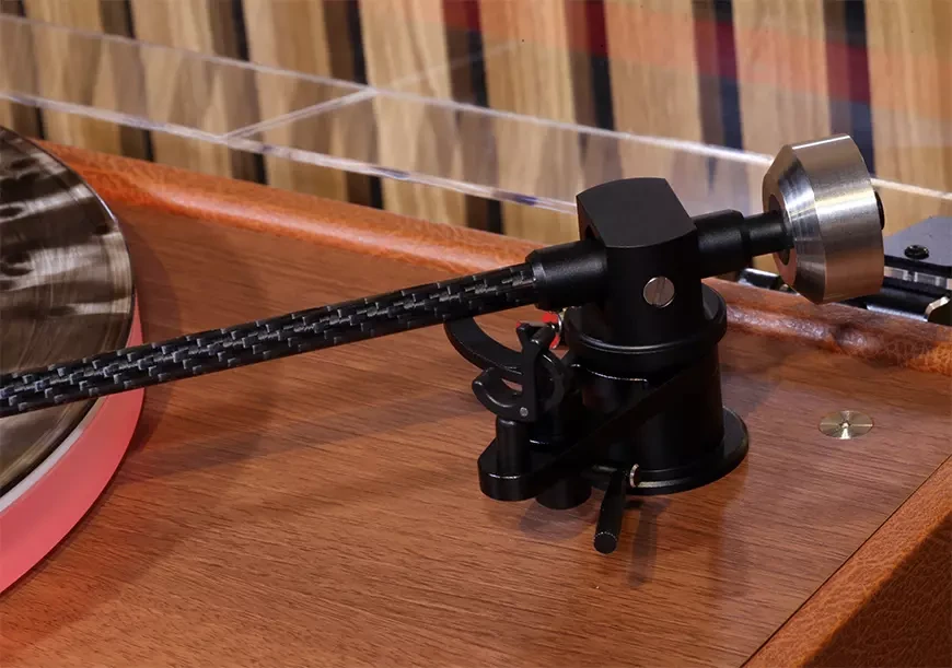

Тонарм

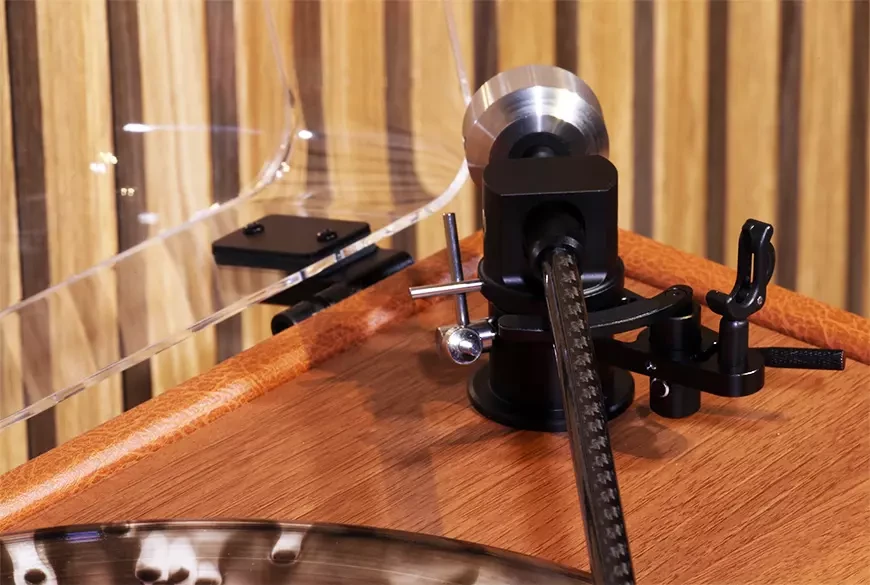

Ещё одна фишка модели, это, конечно, тонарм. Неожиданное для данного класса техники применение 11-дюймового тонарма с трубкой из углепластика позволяет говорить о серьёзном потенциале проигрывателя. Увеличенная длина тонарма обеспечивает меньшую угловую погрешность, а применение полностью карбоновой трубки обещает лучшую сопротивляемость внешним и внутренним вибрациям. В тонарме использована классическая система компенсации скатывающей силы (антискейтинг), реализованная при помощи коромысла с небольшим противовесом. Основной противовес не тарирован, но это не проблема – прижимная сила выставлена на заводе, и никаких дополнительных действий от пользователя не требуется.

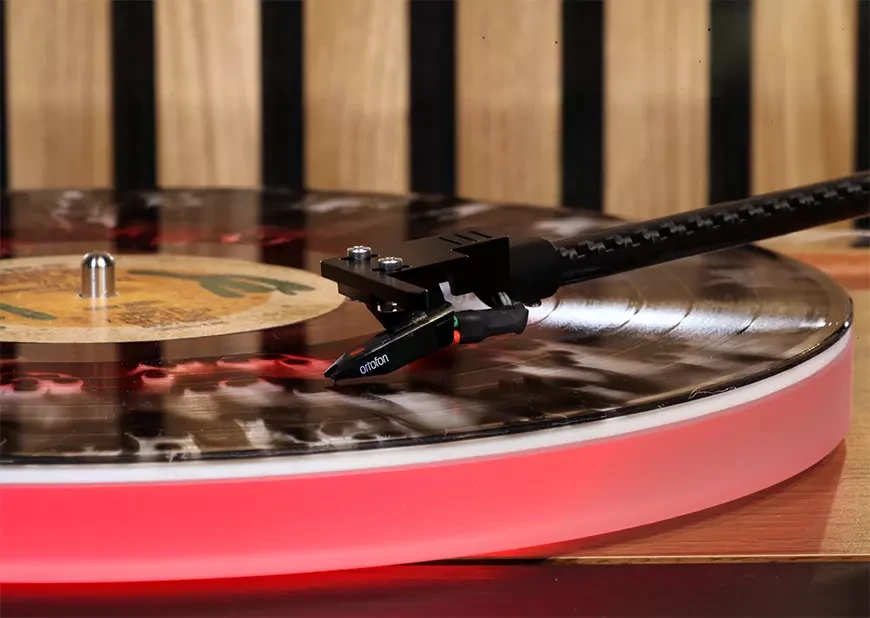

Головка звукоснимателя
Штатно на вертушке устанавливается головка звукоснимателя Ortofon OM 5E. Этот бюджетный ММ-картридж с эллиптической иглой на алюминиевом кантилевере хорошо известен всем любителям винила. Если вы планируете пользоваться встроенным фонокорректором, то головка с ним согласована оптимально, при подключении же к внешнему модулю нужно учесть, что чувствительность ее составляет 4 мВ, поэтому практически любой ММ-фонокорректор подойдет без проблем. Регулировка высоты основания тонарма не предусмотрена, так что при замене картриджа лучше оставаться в рамках серии Ortofon OM.

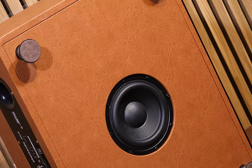

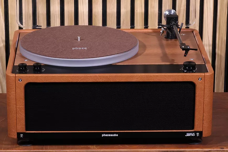

Акустическая система

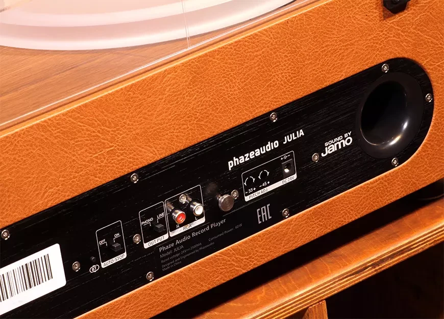

Встроенная акустика разработана специалистами датского бренда JAMO и включает в себя два высокочастотных излучателя и два СЧ-динамика, установленных на передней панели корпуса, а также басовый драйвер, выведенный на нижнюю панель и излучающий “в пол”. Низкочастотный динамик нагружен на фазоинвертор, круглая труба которого расположена на задней стенке корпуса.

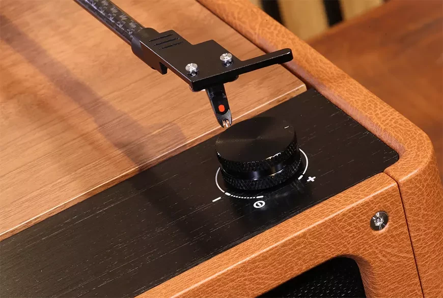

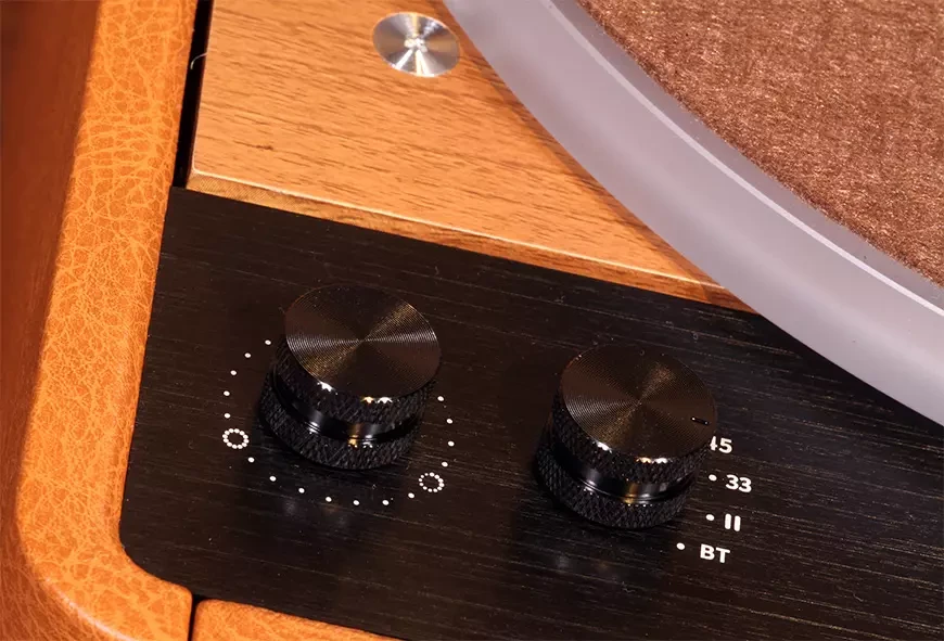

Управление
Органы управления включают в себя три поворотных переключателя на верхней панели. Один из них отвечает за выбор скорости вращения, остановку воспроизведения и сопряжение по Bluetooth, второй используется для управления системой подсветки, а самый большой нужен для включения питания и регулировки громкости.

На задней панели устройства находится коммутационный блок, включающий стереофонический выход на двух разъемах RCA, клемму заземления и разъём для подключения внешнего сетевого адаптера. Там же расположен тумблер переключения режима выхода между линейным и прямым с головки звукоснимателя, а также винты для доступа к резисторам тонкой подстройки скорости вращения.

Прежде чем перейти к впечатлениям от прослушивания, остановимся на визуальном аспекте работы проигрывателя. Поскольку одним из главных мотивов современных пользователей при покупке винила являются тактильные и визуальные ощущения от пластинок и процесса воспроизведения, то Phaze Audio Julia старается дать пользователю максимум и того, и другого.
Полностью механический тонарм и светодиодная подсветка превращают процесс прослушивания в настоящий ритуал – от извлечения пластинки из конверта, установки иглы на дорожку и включения подсветки можно получить удовольствие ещё до того, как заиграет музыка. Ну и выглядит вертушка при воспроизведении полупрозрачного цветного винила с включенной подсветкой просто сногсшибательно.
