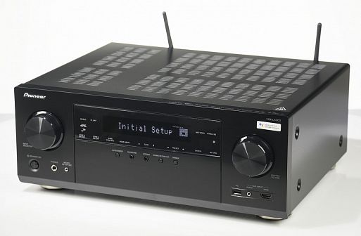

Но по виду – классический AV-ресивер. Даже слишком классический. Некий собирательный образ без единой запоминающейся детали. С другой стороны, у вас гарантированно не будет эстетических противоречий при установке Pioneer VSX-LX303 в стойку с любой другой техникой. На выбор два варианта – черный и серебристый.

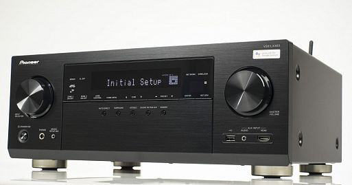

Для управления сетевым арсеналом требуется смартфон или планшет. Все остальное рулится с несложного, но вполне эргономичного комплектного пульта. Все базовые показания, по традиции, выводятся на дисплей устройства, а точные настройки выполняются через экранное меню. Кстати, графика очень приятная.

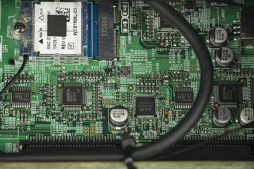

А еще тут есть bi-amp для фронтальной пары АС. В сочетании с колоссальными возможностями по воспроизведению музыки с USB-флешки (вплоть до FLAC 384 кГц и DSD 5,6 МГц) или по проводной/беспроводной локальной сети (поддерживаются практически все форматы, кроме самых высокобитрейтных), а также весьма недурственным встроенным цифро-аналоговым конвертором Ti BurrBrown PCM 5101 на фронтальных каналах (в многоканальном режиме ему помогает ЦАП AKM4458), получаем неожиданно приличную основу для стереосистемы.

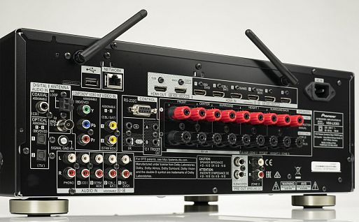

Но благодать наступит не сразу. Перво-наперво надо выбрать стратегию использования Pioneer VSX-LX303. Потому что схему 7.1.2 (7 основных спикеров, сабвуфер и 2 потолочных АС) для Dolby Atmos / DTS:X, возможность подключения фронтальной пары по bi-amp и «силовые» выходы на зоны 2 и 3 этот ресивер хоть и предлагает, но – на выбор.
Всего у Pioneer VSX-LX303, как вы помните, есть 9 каналов усиления. Часть из них можно переназначить через меню. В итоге получается четыревозможных схемы их работы.
Pioneer VSX-LX303

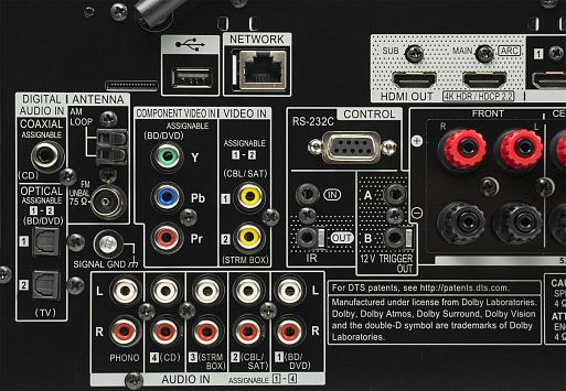

Первая: кинотеатр 7.1.2 (или 5.1.4), когда занятывсе каналы усилителя. Прощаемся с bi-amp, а на озвучку второй зоны приобретаем дополнительный двухканальный усилитель. Для его подключения у ресивера есть выход RCA.
Вторая: классическая схема 7.1 без потолочных спикеров. В этом случае высвобождается пара каналов для подключения колонок другой комнаты прямо к ресиверу.
Третья: кинотеатр 5.1 с bi-amp для фронтальной пары и озвучкой «зоны 3» силами усилительной части ресивера. Либо 5.1 без biamp, зато с возможностью подключения акустики для второй и третьей зоны.

Видеочасть реализована полноценно: 6 входов HDMI2.0 на тыловой панели, 1 вход спереди. Ресивер понимает любые видеопотоки вплоть до 4KUHD с поддержкой HDR10. Выводиться сигнал может через любой из двух выходов HDMI 2.0, один из которых оборудован возвратным каналом ARC. Конвертация обычных видеопотоков в 4K, разумеется, есть. Также есть компонентный и композитные аналоговые входы, но многие ли ими пользуются?
