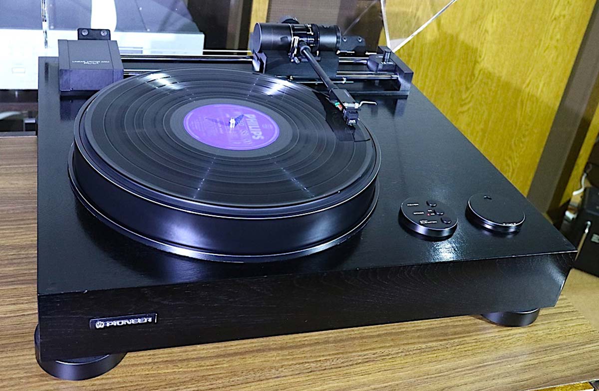

Данная вертушка была выпущена в самом конце 1978 года и считается первой моделью в серии. Правда, литеры Z в её названии ещё не было. Это лучший проигрыватель фирмы, оснащенный тангенциальным тонармом, на основе которого позднее была сделана популярная модель PL-L1000. Вертушка с прямым приводом отличалась применением двигателя Stable Hanging Rotor, минимальными показателями детонации и отклонения от скорости вращения, а также солидным весом в 26 килограммов. Модель поддерживала две скорости – 33,3 и 45 оборотов в минуту и продавалась за 200 000 йен.

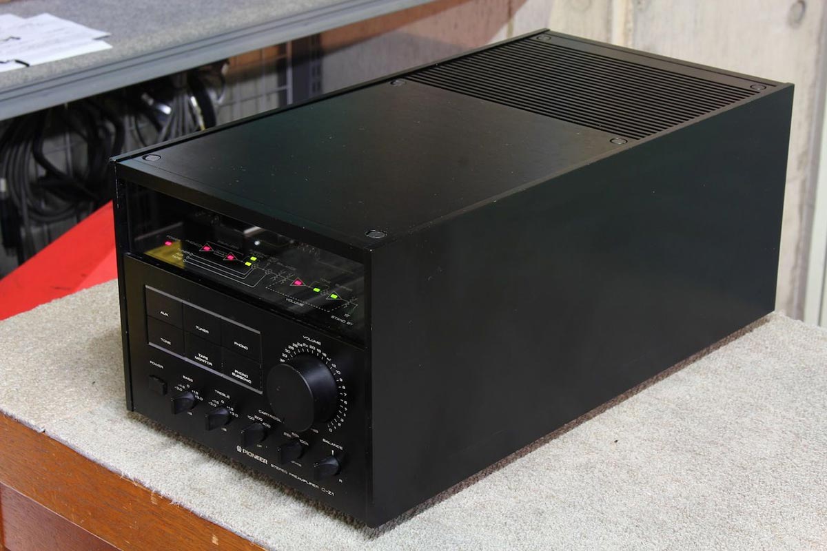

Оригинальный предварительный усилитель был выпущен в конце 1979 года и в модернизированном виде производился вплоть до 1984 года. В нём применялись фирменные модули SLM (Super Linear Circuit) и схема без отрицательных обратных связей. В предусилителе был встроенный фонокорректор для ММ-головок с переключаемым входным сопротивлением и емкостью. В сигнальных цепях присутствовали только качественные конденсаторы и резисторы, вся разводка была выполнена бескислородной медью. Весил аппарат 12 килограммов и стоил 460 000 йен.

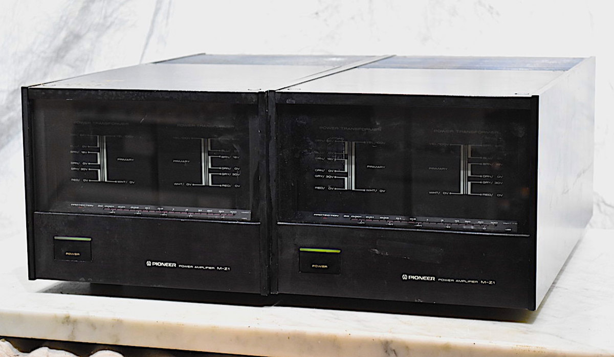

Монофонические усилители мощности серии Z были заключены в потрясающие черные корпуса, работали в классе А и выдавали до 60 Ватт на канал при нагрузке 8 Ом. В них также была применена схема без отрицательных обратных связей и схема Super Linear Circuit, в которой использовались два транзистора – второй компенсировал нелинейные искажения первого. Специально отобранные комплектующие, толстые печатные платы, провода из бескислородной меди – превосходно! Весил каждый моноблок 19,1 килограмм, цена за пару была 640 000 йен. Выпускалась модель с 1980 по 1984 год.

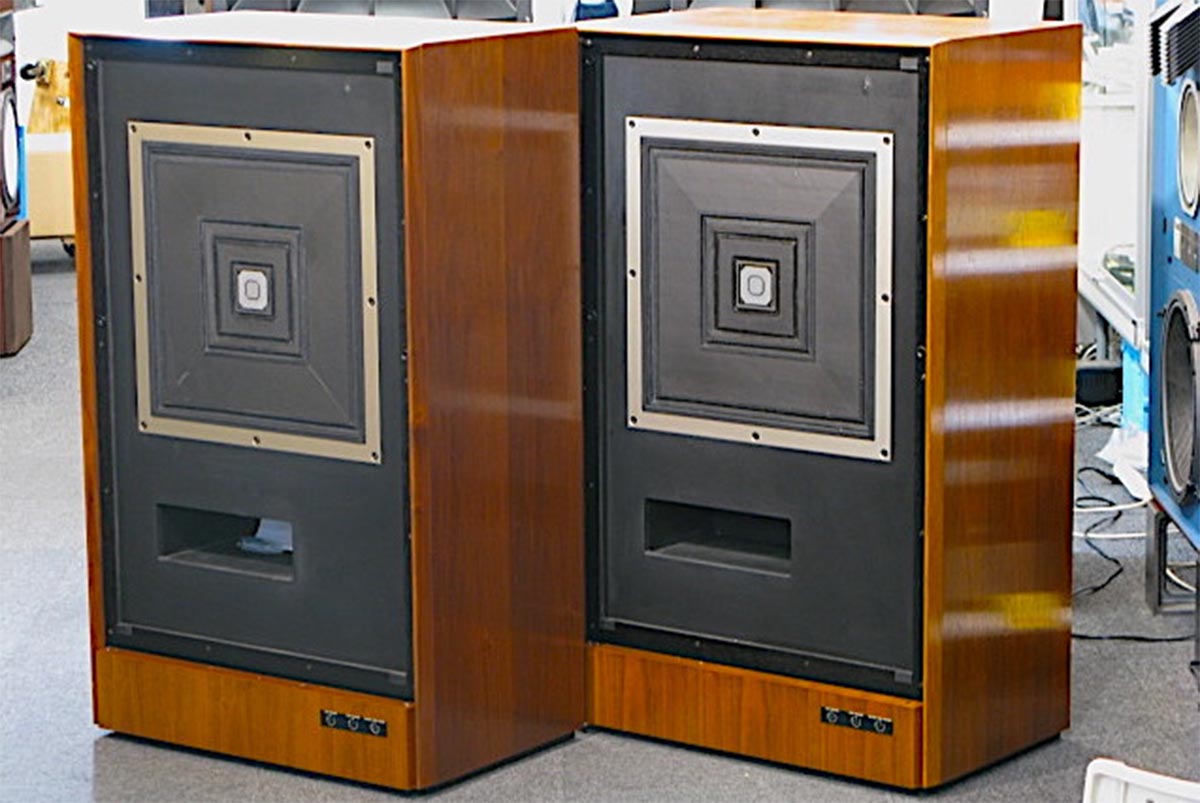

Pioneer S-F1 / S-F1 Custom
Редчайшие акустические системы с невероятными квадратными динамиками с диффузорами из бериллия! Произведено их было всего несколько десятков пар. Четырехполосная конфигурация включала пищалку размером 2,6 см, высокочастотный динамик 6 см, среднечастотный драйвер размером 15 см и мощный 40-см басовик. Частоты раздела были установлены на 500, 2500 и 8000 Гц. Чувствительность составляла 94 дБ, номинальный импеданс – 8 Ом. Производилась модель в двух модификациях с 1979 по 1982 год, вес каждой АС составлял 108 килограммов, цена начиналась от 850 000 йен.

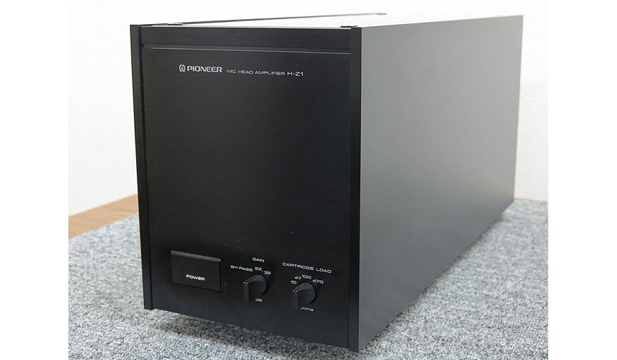

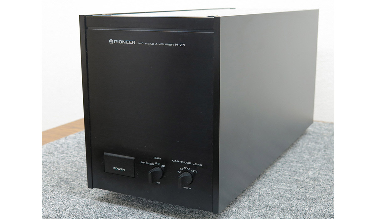

Специальный повышающий усилитель для головок с подвижной катушкой выпускался с 1980 по 1984 год и предназначался для обеспеченных любителей винила – цена модели составляла 230 000 йен! Он мог работать с головками с чувствительностью от 0,0625 до 0,2 мВ, имел переключаемое входное сопротивление 10/47/100/470 Ом и обеспечивал выходное напряжение в 2,5 мВ. Весил аппарат внушительные 7,6 килограммов.

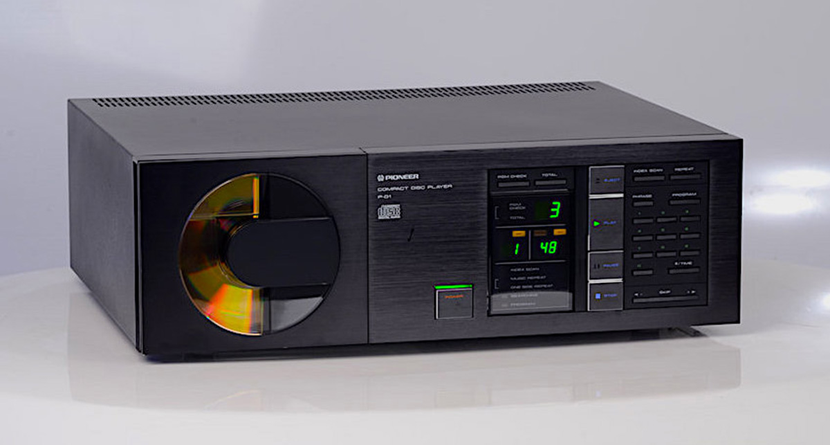

Первый проигрыватель компакт-дисков в истории фирмы был выпущен именно в рамках серии Z. Кроме блока лазера и цифроаналогового преобразователя все конструктивные элементы были собственного производства Pioneer. Выпускалась модель недолго – с 1982 по 1983 год, и могла похвастать превосходным качеством изготовления. Поскольку первое поколение проигрывателей нового формата не отличались выдающимся качеством звучания, то данный аппарат представляет больше коллекционную ценность – превосходный дизайн и 12,1 кг веса. Розничная цена на момент выпуска составляла 198 000 йен.

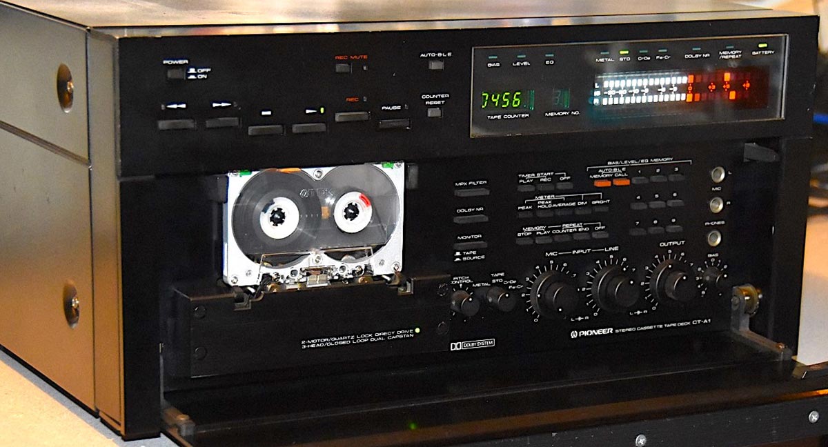

Pioneer CT-A1
Pioneer CT-A1
Именно в серии Z была выпущена лучшая кассетная дека фирмы, которая появилась на рынке в 1979 году и производилась вплоть до 1983 года. Дека имела закрытый тракт с двумя тонвалами, три головки, двигатель с кварцевой стабилизацией. Для настройки использовалась фирменная автоматическая система калибровки BLE, дискретный звуковой тракт был выполнен на PNP/NPN транзисторах. Соотношение сигнал/шум с пленкой четвертого типа (Metal) и включенной системой Dolby превышало 70 дБ, а коэффициент детонации был менее 0,03%. Переключатель типа пленки имел четыре положения (включая отдельное для Fe-Cr), кассетоприемник имел красивую подсветку, индикаторы уровня были светодиодными. Весила эта дека 18 килограммов и стоила 230 000 йен.
