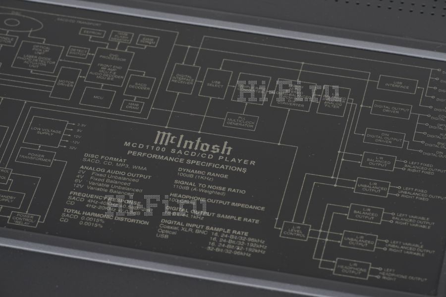

Тяжелый и традиционно очень добротный корпус состоит из независимых блоков. Один — передняя панель с подсветкой и управляющей этой подсветкой электроникой (как и в усилителях McIntosh, в целях устранения наводок на сигнальные цепи все это вынесено в отдельную секцию). Второй — основной корпус, который разделен в горизонтальной плоскости на шасси из зеркальной нержавеющей стали и верхнюю часть из анодированного алюминия. Необычной финальной деталью служит укрепленная на верхней крышке стеклянная панель с блок-схемой аппарата. Коммутационный арсенал, как всегда у фирмы, богат. Проигрыватель имеет два комплекта аналоговых выходов — с регулируемым и фиксированным уровнем выходного сигнала, причем в обоих случаях предлагаются выходы на разъемах RCA и XLR. Цифровые входы и выходы тоже полностью продублированы, что встречается нечасто. Есть четыре варианта: цифровой балансный AES/EBU, цифровой коаксиальный RCA, цифровой коаксиальный BNC и «оптика». Единственное отличие, нарушающее эту симметрию «вход — выход» — входной порт USB 2.0 type B. Предельное разрешение передаваемых файлов может составлять либо 24 бит / 192 кГц, либо 32 бит / 96 кГц. Необычное расположение разъемов — аналоговые смонтированы в верхней части корпуса, а все цифровые — в нижнем отсеке, причем непосредственно под аналоговыми выходами, объясняется отдельным размещением блока питания, аналоговой и цифровой части проигрывателя.

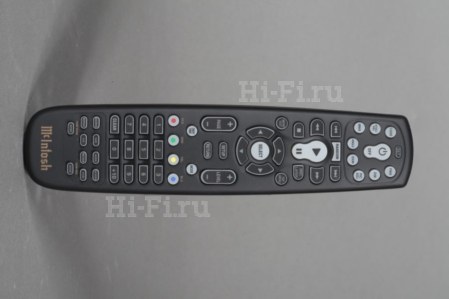

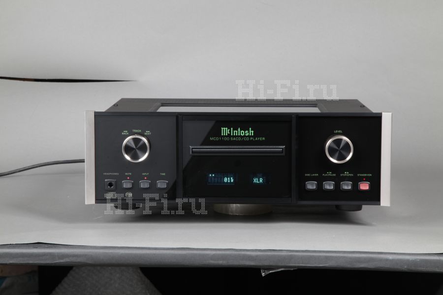

Облик передней панели привычен для McIntosh и определяется характерными квадратными клавишами, похожими на древние кнопочные переключатели (но на самом деле однопозиционными, срабатывающими просто на нажатие), и фирменной же яркой подсветкой в строго заданной цветовой гамме из красного, голубого и изумрудно-зеленого. Рядом с проигрывателями других марок эта подсветка могла бы считаться броской, но по сравнению с усилителями компании, с их гигантскими голубыми стрелочными окнами, MCD1100 выглядит даже сдержанно. Впрочем, столь узнаваемый дизайн не подлежит критике, потому что это — история и традиции, идущие с 1967 года, которых McIntosh неизменно придерживается. Передняя панель оформлена строго симметрично. В центре ее находится секция транспорта с литым алюминиевым загрузочным лотком. Уровень громкости на соответствующих аналоговых выходах сзади и в канале наушников на передней панели изменяется синхронно с помощью правого регулятора; левая рукоятка переключает треки. Два отдельных экрана отображают информацию, связанную с воспроизведением дисков, и текущую громкость. Пульт ДУ довольно большой, но не тяжелый, сделанный из бархатистого пластика. Он густо усыпан мелкими кнопками разного размера и назначения, разбитыми на зоны; в темноте клавиши подсвечиваются фиолетовым. Есть у McIntosh MCD1100 и меню, но оно не связано с какими-то опциями внутреннего устройства плеера (например, переключаемыми цифровыми фильтрами и пр.), а лишь позволяет использовать дополнительные текстовые возможности дисков CD и SACD. Вообще аппарат относится к числу очень дружелюбных по интерфейсу и интуитивно понятных — включил, и используй.

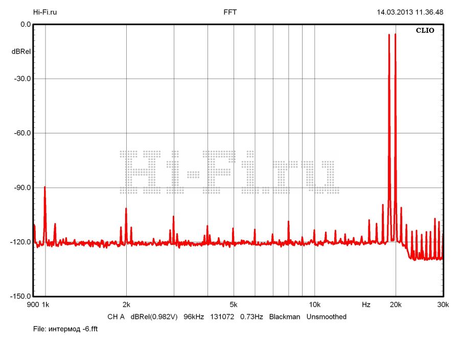

Кривые частотной характеристики плеера McIntosh MCD1100 для левого и правого канала сливаются в единое целое (рис. 1) — разбаланс не превышает 0,01 дБ. Неравномерность в диапазоне 20 Гц — 20 кГц не более 0,14 дБ. Выходное сопротивление стабильно во всей полосе воспроизводимых частот и точно совпадает с заявленным производителем — 600 Ом. Продукты нелинейных (рис. 2) и интермодуляционных (рис. 3) искажений отчетливо видны на приведенных графиках, но их амплитуды малы и расчетные значения КНИ и КИИ равны соответственно 0,003% и 0,005%. Последние данные получены при нагрузке 7,5 кОм на небалансном линейном выходе. Взаимопроникновение сигнала между каналами ничтожно мало и на 10 кГц составляет –103 дБ. Отношение сигнал/шум — не менее 111 дБ. Максимальное значение выходного сигнала при нагрузке 50 кОм немного выше стандартного — 2,14 В RMS. На регулируемом небалансном выходе уровень разгоняется до 6,38 В.
