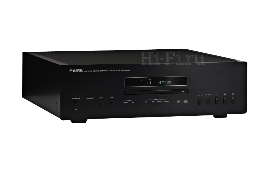

В ряду аудиопроигрывателей оптических дисков компании Yamaha представленная в этом году модель CD-S2100 занимает вторую сверху позицию — выше нее в иерархии только бескомпромиссный CD-S3000. Слова Compact Disc Player и CD в названии аппарата не должны вводить в заблуждение — устройство воспроизводит также материал высокого разрешения, записанный на дисках SACD, а также файлы MP3. Как будет показано ниже, конструктивно-технологический и музыкальный уровень Yamaha CD-S2100 — очень высокий. Косвенно об этом свидетельствует немалая масса (15, 6 кг; топовый 3000-й на 4 кг тяжелее), которую ощущаешь руками и спиной, извлекая устройство из коробки. Создатели проигрывателя реализовали широкий — почти всеобъемлющий комплекс мер для предельно аккуратной трансляции сигнала на всем его пути: от оптической формы до выходных разъемов.

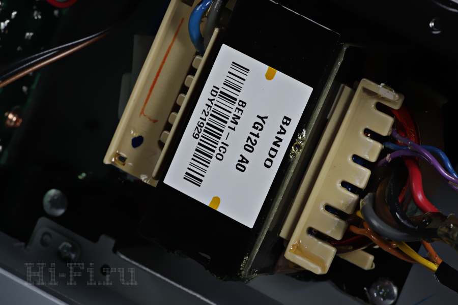

Внутренний объем проигрывателя разделен на три части. Центральную занимает фирменный оптический привод; слева смонтированы цифровые схемы и приданный им блок питания, справа — аналоговые каскады с обособленным энергоснабжением на основе габаритного тороидального трансформатора. Очевидная цель такого разделения заключается в исключении взаимовлияния схем. Для минимизации потерь и поддержания низкого импеданса источники питания и схемы соединены между собой очень короткими кабелями, причем последние фиксируются при помощи винтов, а не припоя (так же сделано в одноуровневом интегрированном усилителе Yamaha A-S2100).

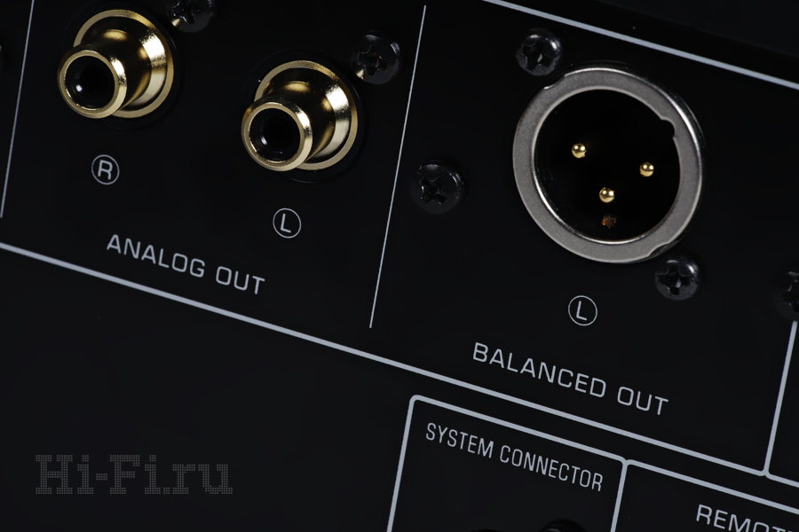

Сзади видим аналоговые небалансные и балансные выходы, цифровые входы (USB Type B, оптический и коаксиальный) и выходы (оптический и коаксиальный), разъемы Remote In/Out и System Connector для централизованного управления проигрывателем в рамках большой системы. Есть функции автоматического перехода в режим ожидания (отключаемая) и изменения яркости индикации на дисплее (4 ступени).

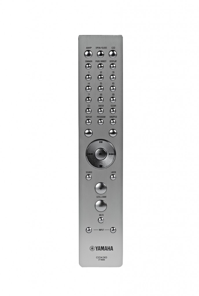

Внешний вид проигрывателя очень сдержанный, даже суровый; некоторую живость придает облику разве что полузеркальное окошко дисплея. Приятное впечатление производит удобный пульт ДУ в виде лодочки, с алюминиевыми верхней пластиной и кнопками.

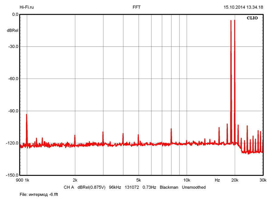

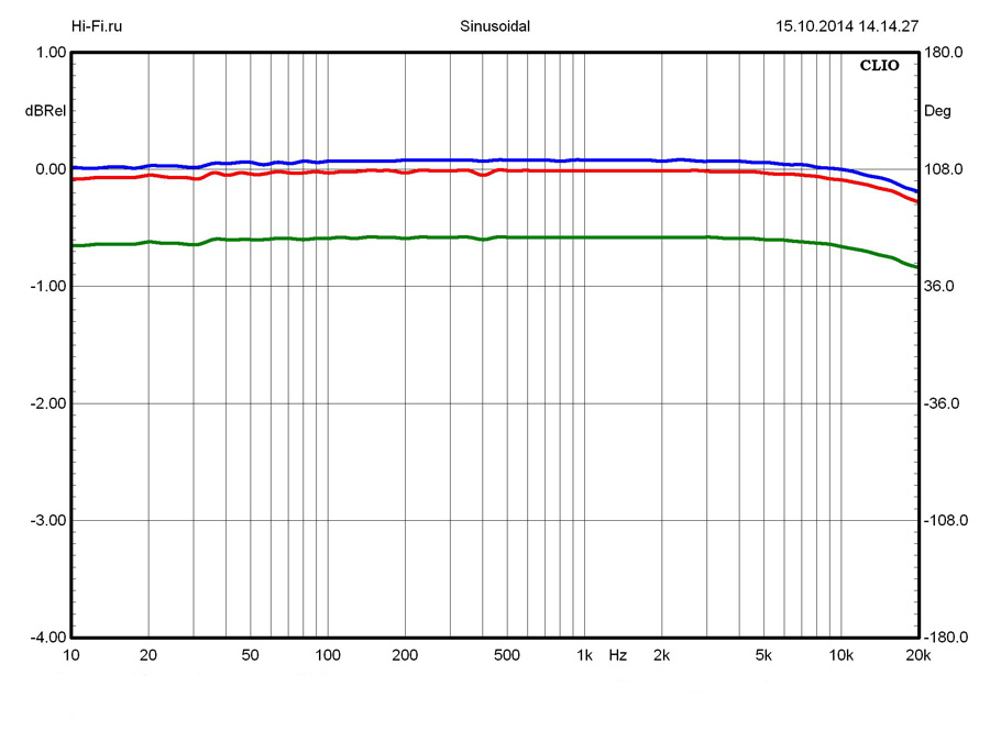

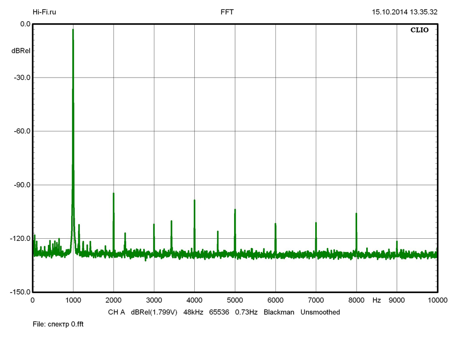

Проигрыватель CD-S2100 от компании Yamaha демонстрирует превосходную линейность амплитудно-частотной характеристики (неравномерность составляет всего 0,27 дБ на всем рабочем диапазоне частот). Каналы отстроены идеально. Разбаланс между ними не превышает 0,08 дБ (рис. 1). Максимальный уровень сигнала на небалансном выходе практически соответствует стандартному значению 2 вольта (1.92). Выходное сопротивление стабильное во всей полосе частот и составляет 550 Ом. Анализ спектра сигнала с частотой 1 кГц и двух тонов с частотами 19 и 20 кГц не выявляют сколько-нибудь значимых тенденций у этого плеера к внесению искажений в исходный сигнал. При уровне основной гармоники 0 дБ КНИ не превысил порог 0,002% (рис. 2). Коэффициент интермодуляционных искажений для означенных выше тонов находится на уровне 0,005%. Уровень шума располагается на -115 дБ.
