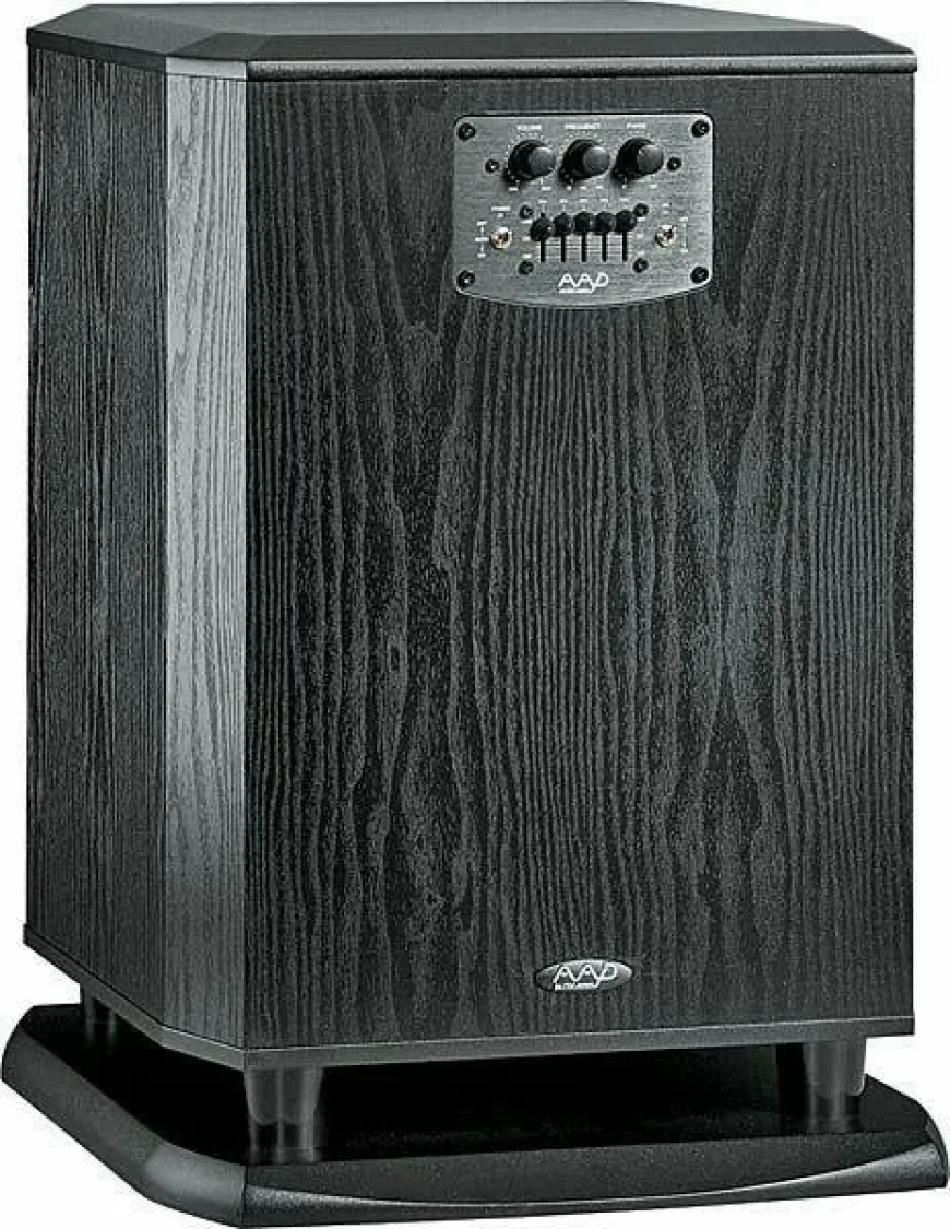

На нашем форуме 23 мая 2020 года появилось сообщения от некоего Дмитрия, который пытается разобраться, почему сабвуфер AAD C-11 работает некорректно, в частности очень тихо, а в некоторых случаях и вовсе не работает. Также его интересовало, почему тихо играет сабвуфер на компьютере.
Перед тем как приобретать сабвуфер, он решил протестировать его, взяв у одного из знакомых. Устройство работало совместно с проигрывателем Pioneer DV-LX50, ресивером Pioneer VSX-917 и напольной акустической системой AAD C-660. Для соединения проигрывателя и ресивера использовалась оптика Van Den Hul The Optocoupler.
«Доброго всем времени суток . Поясняю в чём у меня проблема - взял я у друга потестировать - (перед покупкой (собираюсь покупать AAD C-11 - комната 24м2 , связка аппаратуры : 1)Проигрыватель Pioneer DV-LX50 . 2)ресиве Pioneer VSX-917 , 3) напольники AAD C-660 , проигрыватель и ресивер соединил через оптику Van Den Hul The Optocoupler - сабвуфер Klipsch (12") (на время теста подключил его к ресиверу через обычный тюльпан, сделал на ресивере автокалибровку , включал разные фильмы и с DD и с DTS и у меня создалось такое впечатление , что напольники отбирают у саба весь его бас (покрайне мере они звучат гораздо громче ) и саб просто не работает (проверял динамик у саба двигается. Вопрос собственно из-за чего это может быть : 1)хреновое соединение (тюльпаны) 2)неправильное месторасположение саба 3) неправильная автоотстройка рессивера 4)малая мощность саба 5)У AAD C-11 динамик 10" он будет ещё тише», — задаётся вопросом Дмитрий.

Первый из ответивших сделал вывод, что автор топика немного не понимает принцип работы сабвуфера. Такое устройство не должно быть слышно, саб ощущается телом.
«Во-первых я тоже думаю, что так и должно быть. Саб вообще слышно быть не должно», — пояснил AVIS.
При этом он дополнил, что перед настройках сабвуфера уровень процентов необходимо выставлять на 50, так как при 90 регулировать будет некуда. Также AVIS заявил, что во время подключения сабвуфера нельзя использовать тюльпаны и «хуловскую оптику».
Борис Ануфриев отметил, что важную роль играет размещение сабвуфера в помещении — возможно, его надо поставить в угол, чтобы получить максимальный эффект. А для подключения можно использовать обычные коаксиальный кабель, причём его качество не так важно.

«После того как сделали автокалибровку, проверьте в настройках ресивера уровень всех каналов, влючая сабвуферный. Скорее всего ресивер при автокалибровке задвинул его в -dB. На сабе поставьте половинную мощность, частоту среза 80Hz еще раз откалибруйте. Затем на пульте ду кнопками CH level отрегулируйте уровень саба уже на живом материале (на взрывах в боевике)», — Forget Me Not.
«Надо саб выкинуть нахен и пусть напольники от 20 герц работают. Заодно и "сапливые тюльпаны" уйдут», — AVIS.
Если подытоживать всё вышесказанное, то можно составить некий план, чтобы решить проблему тихого звучания сабвуфера. Во-первых, производить калибровку нужно вручную — это намного эффективнее функции автоматической калибровки. Во-вторых, сабвуфер лучше поставить в угол помещения. Если всё равно саб для пользователя звучит слабо, то можно заменить его на более мощную модель или облагородить комнату (сделать ремонт), например, убрав ковры.
