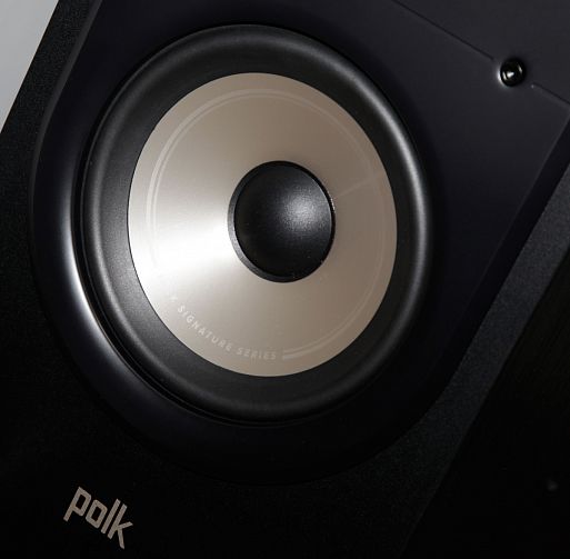

Напольные акустические системы Polk Audio Signature S60e внешне не сильно отличаются от предшествующей модели без индекса «e» в названии. Кстати, на наш взгляд данная литера должна означать слово «Европа», поскольку именно для европейского рынка, к которому относится и Россия, была произведена перенастройка АС. Изменения затронули конструкцию низкочастотных динамиков, а также разделительных фильтров. Косметические отличия включают текстуру накладки на передней панели – в новой модели она матовая, а не глянцевая, также в глаза сразу бросаются черные пылезащитные колпачки в центре диффузоров. Это и есть одно из главных отличий новой версии – поскольку были изменены параметры разделительного фильтра, жесткий колпачок был заменен на мягкий, лучше отвечающий новой схеме кроссовера. В остальном конструкция СЧ/НЧ-динамиков осталась без изменений. Диффузоры все так же выполнены из полипропилена со слюдяным наполнителем и закреплены на подвесах из бутиловой резины. В подвижной системе использованы четырехслойные звуковые катушки, а также центрирующие шайбы из материала Conex, обладающего высокотемпературными свойствами. Магнитная система включает в себя массивные магниты из сплава с добавлением керамики.

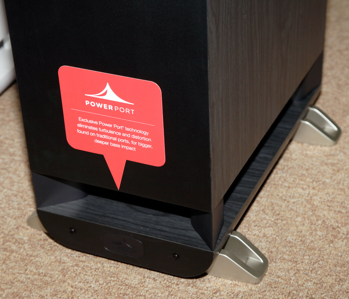

Корпус акустических систем Polk Audio Signature S60e выполнен из ДВП средней плотности толщиной от 19 мм и усилен системой внутренних стяжек. Фирменный порт фазоинвертора Polk Power Port направлен вниз и включает в себя конус запатентованной формы, позволяющий увеличить общую площадь порта, а также обеспечить отсутствие турбулентности воздушного потока, и, как следствие, снизить собственные шумы. Такая конструкция, кроме того, позволяет повысить отдачу в низкочастотном диапазоне на 3 децибела. Вес каждой колонки составляет 23,5 килограмма.

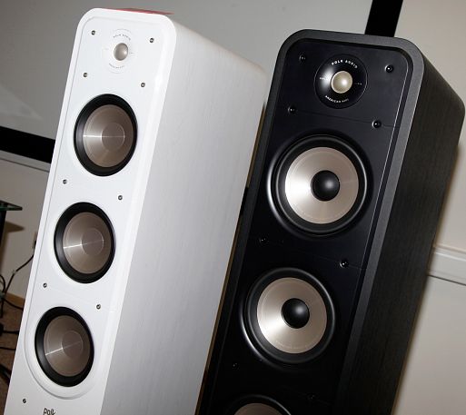

В рамках прослушивания мы решили напрямую сравнить работу новой модели колонок с предыдущей версией без литеры «e» в названии. На фотографиях их легко отличить – новинка имеет черный корпус, а старая модель – белый. Обновленная версия тоже доступна в белом цвете, плюс в расцветке под названием Washed Walnut или «беленый орех».

Начать прослушивание мы решили со старой версии Signature S60. Действительно, при первом включении в салоне такой звук производит сильное впечатление – быстрая атака по всему диапазону, яркие высокие частоты и общее впечатление плотного саунда с хорошим панчем на басу моментально привлекают внимание к акустике. Если поддаться первому импульсу, то сразу хочется броситься к кассе, доставая на бегу кошелек. Поскольку мы никуда не торопились, то было решено взять передышку, после которой перейти к прослушиванию новой версии Polk Audio Signature S60e.
Для неопытного слушателя контраст между новым и прежним поколением может показаться не таким уж и разительным, однако опытный слух сразу позволяет вычленить главное преимущество новинки. И заключается оно в существенно лучшей проработке виртуальной сцены, а также более размеренном и плавном течении музыкальных событий. При этом общий почерк не изменился – это по-прежнему динамичная и исключительно басовитая акустика, способная обойтись в домашнем кинотеатре без поддержки сабвуфера. Однако теперь к прежним динамическим талантам добавилась изрядная толика утонченности и проникновенности, за отсутствие которой иногда критиковали старую версию S60. А вот новые S60e, что называется, «задышали», в звуке появился воздух и объем, столь ценимый аудиофилами. И согласовать их с усилителями теперь значительно проще, поскольку нет риска получить чрезмерно яркое сочетание, слушать которое будет довольно утомительно. На соответствующих записях в трехмерной сцене стало возможным различить несколько дополнительных планов, в исполнении прежней версии сливавшихся воедино.
