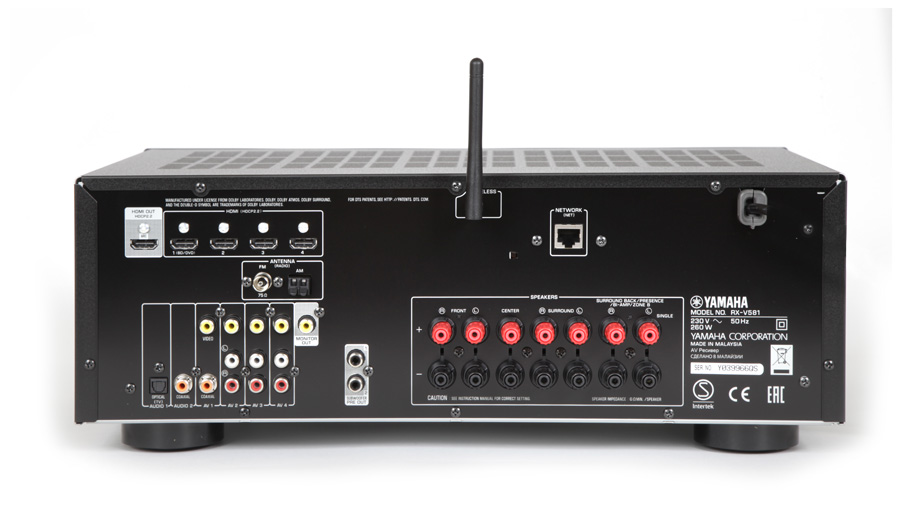

Поддержка новых звуковых 3D-форматов отсутствовала в Yamaha RX-V481 не по какому-то злому умыслу производителя, а по достаточно банальной причине – для реализации дополнительных потолочных каналов требуются отдельные усилители, а значит в пятиканальном ресивере, коим является модель Yamaha RX-V481, новые звуковые форматы реализовать не получится. Другое дело, если аппарат оснащен семью каналами усиления. В этом случае у владельца есть выбор – либо реализовать систему окружающего звучания 7.1 или 7.2 с четырьмя тыловыми акустическими системами, либо ограничиться конфигурацией 5.1 или 5.2, а два оставшихся усилителя использовать для потолочных каналов форматов Dolby Atmos и DTS:X. Именно таким ресивером стала модель Yamaha RX-V581 - самая доступная семиканальная модель в продуктовой линейке знаменитого производителя кинотеатральной техники.

Для реализации потолочных каналов требуются отдельные усилители, а значит в пятиканальном ресивере новые звуковые форматы реализовать не получится. Другое дело, если аппарат оснащен семью каналами усиления. В этом случае у владельца есть выбор – либо реализовать систему окружающего звучания 7.1 или 7.2 с четырьмя тыловыми акустическими системами, либо ограничиться конфигурацией 5.1 или 5.2, а два оставшихся усилителя использовать для потолочных каналов форматов Dolby Atmos и DTS:X.

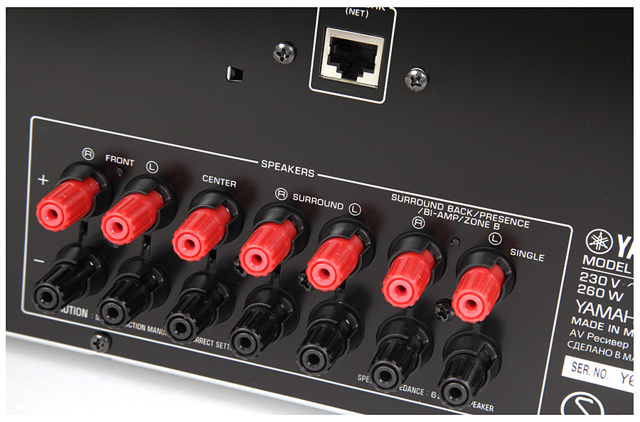

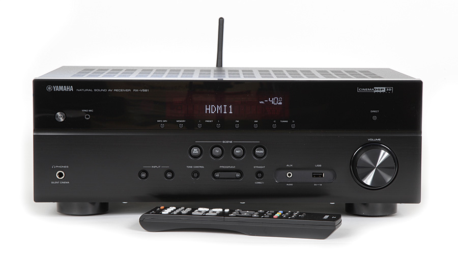

Yamaha RX-V581 позволяет реализовать систему окружающего звучания в конфигурации 5.2.2, когда стандартный вариант с пятью колонками окружающего звучания и двумя активными сабвуферами дополняется парой “потолочных” акустических систем. Причем, стандарт Dolby Atmos позволяет использовать не только колонки, действительно смонтированные на потолке, но и устанавливаемые поверх фронтальной пары и работающие на отражение от потолка. Единственный важный момент в этом варианте – необходимо проследить, чтобы потолок был способен отражать звуковые волны. Конечно, ресивер способен обслуживать и стандартную конфигурацию системы окружающего звучания 7.2. Бюджетность модели здесь проявляется лишь в отсутствии многоканального аналогового выхода с предварительного усилителя (процессора), который бы позволил при помощи внешних усилителей мощности реализовать любую конфигурацию вплоть до 7.2.4. Если же вы предпочитаете по какой-либо причине классическую схему системы окружающего звучания 5.1 (или 5.2), то и в этом случае два канала усиления ресивера без дела не останутся – аппарат позволяет задействовать их для организации усиления би-ампинг фронтальной пары.

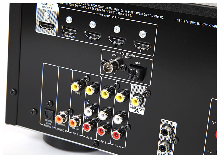

Главной сетевой “фишкой” ресивера является фирменная технология Yamaha MusicCast, в рамках которой можно создать на базе ресивера полноценную беспроводную систему мультирум. Поддерживаются технологии Airplay и Wireless Direct, позволяющие транслировать музыку напрямую с мобильных гаджетов под управлением iOS и Android. Не забыт и Bluetooth, ограничения которого компенсируются фирменной DSP-обработкой Compressed Music Enhancer.
В остальном ресиверYamaha RX-V581 очень похож на модель, стоящую в фирменной иерархии на ступеньку ниже. Аппарат полностью поддерживает видеосигнал с разрешением 4K в формате 4:4:4 60 Гц, а также технологию расширенного динамического диапазона HDR и стандарт увеличенного цветового охвата Rec.2020 – то есть, вполне готов к работе с проигрывателями оптических дисков нового формата UltraHD Blu-ray. Два плеера таких дисков уже можно заказать – в США с начала года продается Samsung UBD-K8500, а с весны в Европе можно приобрести Panasonic DMP-UB900. Более того, замечены европейские релизы дисков UltraHD Blu-ray с русской звуковой дорожкой – например, 4K-релиз фильма Man of Steel. Так что, с нетерпением ждем новостей относительно старта формата в России. Ни конвертировать аналоговое видео в цифровую форму, ни скалировать материал низкого разрешения до уровня 4K аппарат не способен. Впрочем, такой функционал всегда был прерогативой ресиверов более высокого класса, да и необходимость в подобных преобразованиях возникает не часто.
AV-ресивер Yamaha RX-V581

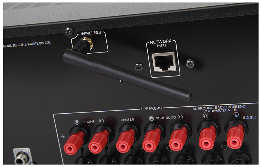

Как и младшая модель, Yamaha RX-V581 выделяется в ряду конкурентов обширным сетевым функционалом. Интегрировать ресивер в домашнюю компьютерную сеть можно не только проводным способом через Ethernet, но и по Wi-Fi. Главной сетевой “фишкой” ресивера является фирменная технология MusicCast, в рамках которой можно создать на базе Yamaha RX-V581 полноценную беспроводную систему мультирум. Поддерживаются технологии Airplay и Wireless Direct, позволяющие транслировать музыку напрямую с мобильных гаджетов под управлением iOS и Android. Не забыт и Bluetooth, ограничения которого компенсируются фирменной DSP-обработкой Compressed Music Enhancer. Управление ресивером по сети может быть организовано двумя способами. Фирменное приложение для мобильных гаджетов Yamaha AV Controller предоставит доступ к наиболее полному спектру настроек и регулировок. При этом, все основные параметры работы ресивера могут регулироваться и с консоли управления мультирумной системой Yamaha MusicCast Controller, работа с которой удобнее и интуитивно понятнее.

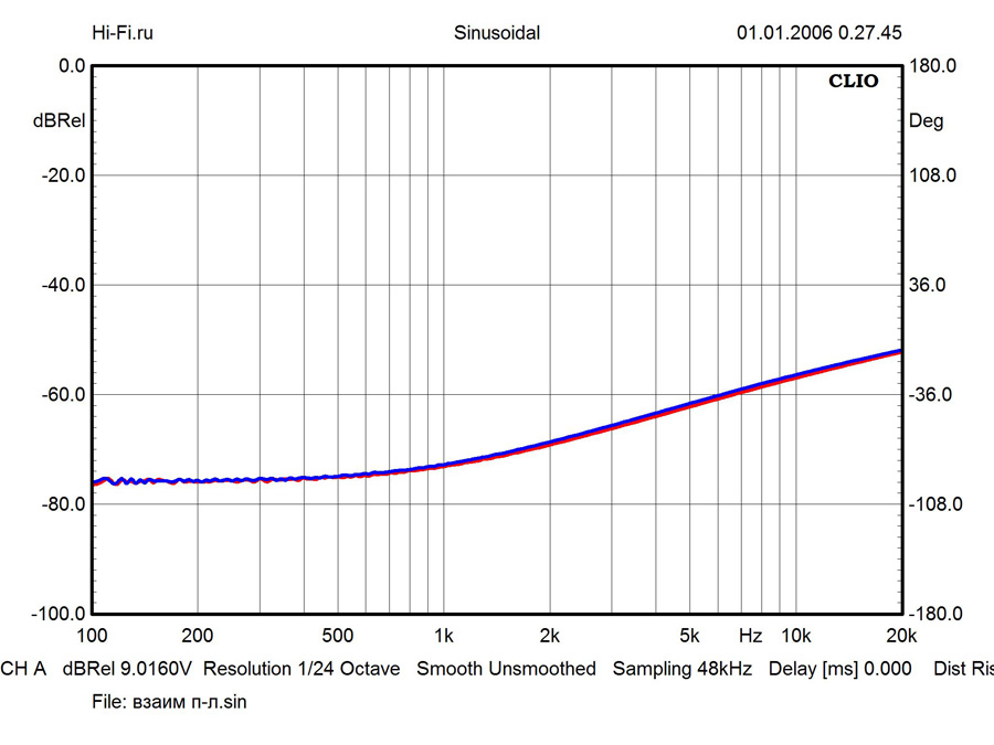

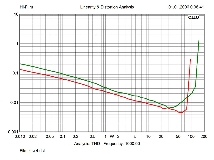

Если установить регуляторы тембров по высоким и низким частотам в нулевое положение, дезактивировав тем самым темброблок ресивера, то Yamaha RX-V581 демонстрирует очень широкую рабочую полосу частот (рис. 1). Спад характеристики на частоте 80 кГц составил всего 0,42 дБ. При активном эквалайзере полоса пропускания сужается, но неравномерность АЧХ сохраняет стабильность и укладывается в коридор шириной 0,1 дБ. При одном задействованном канале усиления аппарат способен отдать на нагрузку 8 Ом до 100 Ватт неискаженной мощности. При работе на нагрузку номинальным сопротивлением 4 Ом ресивер развивает до 145 Ватт (рис. 3). Проникновение сигнала между фронтальными каналами ниже порога различимости даже в области высоких частот (рис. 2). На частоте 10 кГц этот параметр составляет всего -58 дБ. Коэффициент демпфирования усилителей ресивера на низких частотах достигает 153 единиц.

Макс. мощность (0,7% КНИ, 1 кГц) на 8 / 4 Ом, Вт 100 / 145
Макс. мощность (0,7% КНИ, 8 Ом) на 1 кГц / 80 Гц / 10 кГц, Вт 100 / 100 / 100
КНИ на 0,5 Рмакс, на 1 кГц / 80 Гц / 10 кГц, % 0,005 / 0,005 / 0,012

Неравномерность АЧХ в полосе 20 Гц — 20 кГц, дБ 0,10
Спад на частоте 80 кГц, дБ 0,42
