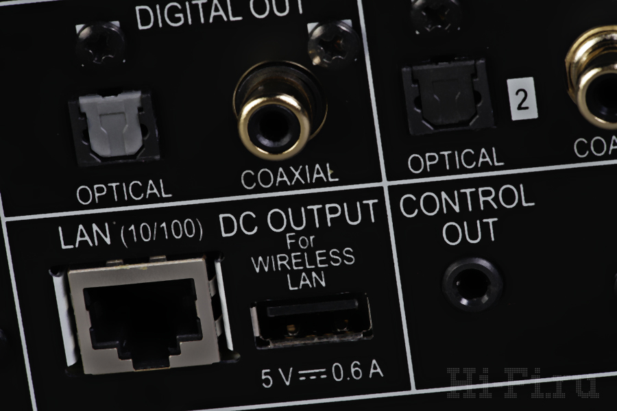

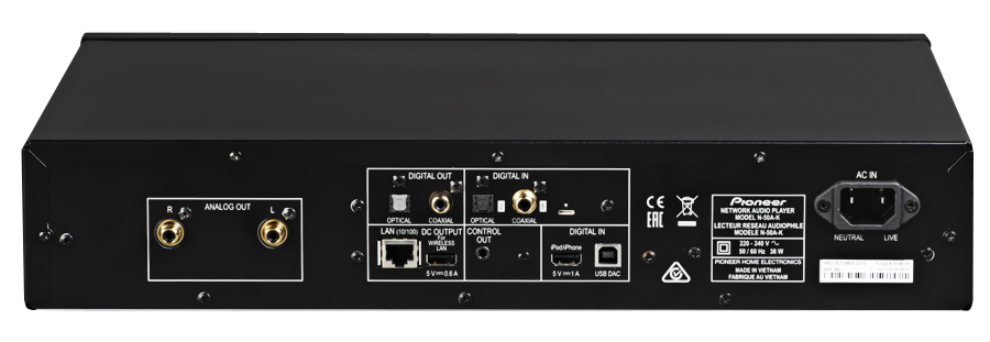

Наличие оптического и коаксиального цифровых входов, а также порта USB type B для подключения к компьютеру позволяет использовать компонент в качестве внешнего ЦАП, причем не только для транспортов оптических дисков, но и для персонального компьютера или ноутбука.

Наличие оптического и коаксиального цифровых входов, а также порта USB type B для подключения к компьютеру позволяет использовать компонент в качестве внешнего ЦАП, причем не только для транспортов оптических дисков, но и для персонального компьютера или ноутбука. В последнем случае Pioneer N-50A выступает для рабочей станции внешней звуковой картой и может обрабатывать цифровой поток с параметрами вплоть до 32 бит / 192 кГц. При работе через другие цифровые входы или при воспроизведении музыкального материала с серверов DLNA в сети порог разрядности кодирования звукового сигнала опускается до 24 бит. Среди поддерживаемых Pioneer N-50A форматов звуковых файлов есть наиболее востребованные среди любителей качественного цифрового аудио WAV и FLAC. Также в новом поколении проигрывателей поддерживаются форматы высокого разрешения DSD и Apple Lossless (ALAC) с параметрами вплоть до 24 бит / 96 кГц, что несомненно обрадует приверженцев техники от Apple Computers. К сожалению, аппарат так и не научился работать с файлами метаданных CUE, которыми часто сопровождаются музыкальные альбомы, записанные в виде единого файла WAV или FLAC.

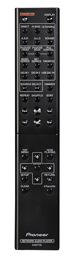

Для интеграции Pioneer N-50A в домашнюю компьютерную сеть предусмотрен порт Ethernet RJ45. При необходимости можно подключиться и без помощи проводов через Wi-Fi. Интеграция проигрывателя в домашнюю компьютерную сеть, кроме доступа к контенту серверов DLNA, предоставляет несколько полезных возможностей. Pioneer N-50A способен работать с интернет-радио, а значит для вас становятся доступными трансляции сотен радиостанций из самых отдаленных уголков планеты. Кроме того, владельцев мобильных гаджетов от компании Apple обрадует возможность их прямого подключения к Pioneer N-50A, используя беспроводной протокол Apple AirPlay. Достаточно выбрать в iTunes проигрыватель Pioneer в качестве устройства вывода, и музыкальные композиции зазвучат через акустику вашей домашней системы. Ну и, наконец, подключив компонент в домашнюю компьютерную сеть вы сможете использовать для управления и навигации по вашей фонотеке удобную бесплатную управляющую утилиту Pioneer ControlApp, доступную для смартфонов и планшетов под на базе iOS и Android. Впрочем, и комплектный пульт ДУ вполне успешно справляется с базовыми функциями управления Pioneer N-50A. Клавиши на нем четко разделены по зонам – отдельно крупные кнопки управления воспроизведением, звездочка клавиш навигации по системному меню и кнопки прямого выбора режимов работы, совмещенные с селектором входов. Единственное, в чем управление при помощи этого пульта проигрывает работе со смартфоном или планшетом, необходимость считывать информацию с дисплея на лицевой панели компонента, который может располагаться на приличном расстоянии от вашего любимого дивана или кресла.

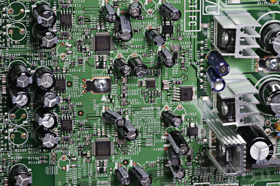

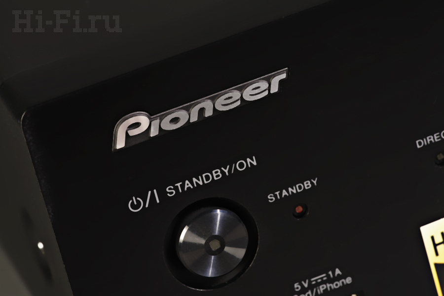

Выглядит Pioneer N-50A вполне серьезным стереофоническим компонентом, способным украсить стойку весьма солидной музыкальной системы. На строгом алюминиевом фасаде выделяется лишь цветной информационный дисплей диагональю 3,5 дюйма. Справа от экрана расположены кнопки управления режимами воспроизведения и селектор входов, а слева – клавиша включения питания, порт USB для оперативного подключения внешних накопителей и светодиодные индикаторы, сигнализирующие об активности фирменных режимов обработки аудиоматериала Hi-Bit 32 и Up Sampling, а также о включении режима Direct, наоборот исключающего всякое вмешательство в оригинальную запись. Активируются эти обработки специальными клавишами на пульте ДУ. Внутренняя конструкция компонента тщательно продумана. Каждый функциональный блок проигрывателя выполнен на отдельной электронной плате, и даже блоки питания у них разные – с отдельными трансформаторами.

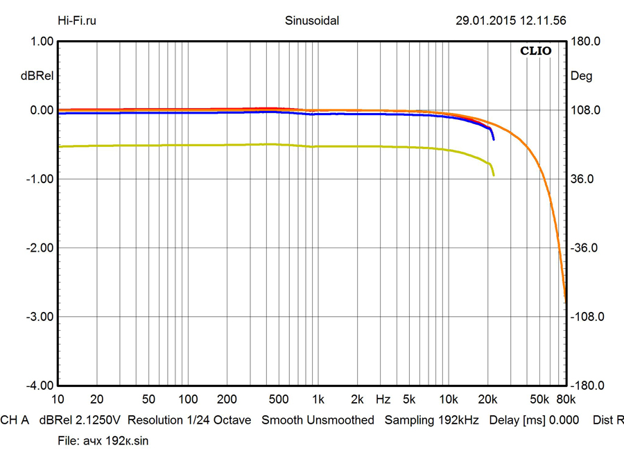

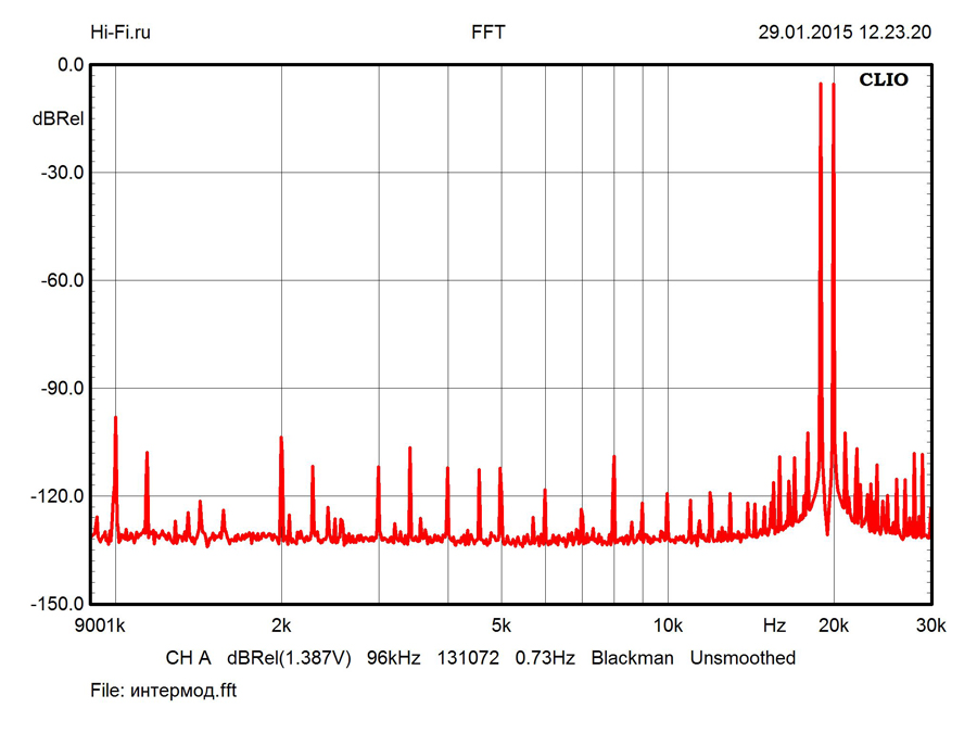

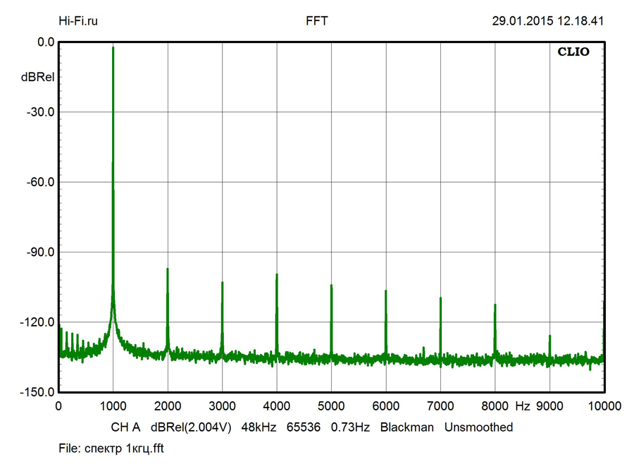

Полоса пропускания звукового тракта сетевого проигрывателя Pioneer N-50A при подаче сигнала с разрешением 192 кГц на цифровой вход простирается до 85 кГц (-3 дБ). Неравномерность характеристики в диапазоне слышимых частот не превышает 0,18 дБ. Разбалансировка между каналами составила не более 0,06 дБ (рис. 1). Снижение уровня сигнала при установленном балласте (7,5 кОм) дает расчетное значение выходного сопротивления 480 Ом (жёлтый граф). Максимальный уровень выходного сигнала без нагрузки достигает 2,1 вольта. Нелинейные и интермодуляционные искажения для тестовых сигналов 1 кГц и 19+20 кГц составляют соответственно 0,002% и 0,003%. Спектры указанных сигналов показаны на рисунках 2 и 3. Отношение сигнал-шум не менее 112 дБ.
