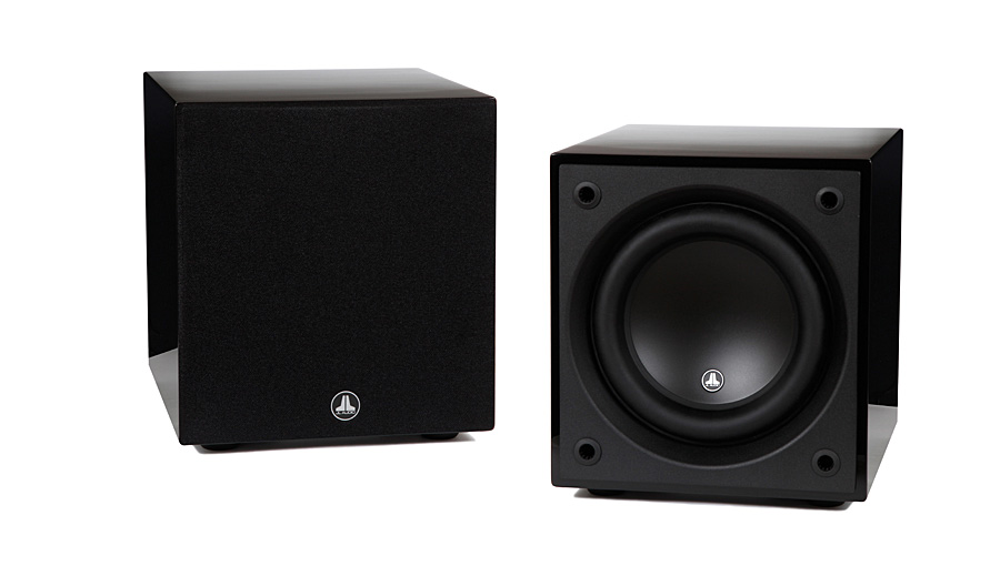

Массивный кабинет сабвуфера JL Audio Dominion d110 выполнен из толстых панелей MDF и покрыт роскошным рояльным лаком черного цвета. Очень качественная сборка – внимание к мельчайшим деталям выдают высокий класс изделия. Излучатель смонтирован на лицевой панели корпуса и закрыт прочным жестким грилем на пластиковом каркасе, обтянутым черной акустически прозрачной тканью. Гриль съемный, но для его демонтажа придется потрудиться – крепление тугое, не допускающее никаких призвуков. Изящный логотип компании присутствует как на внешней стороне гриля, так и на диффузоре драйвера, как и на всех автомобильных моделях низкочастотных головок JL Audio. Аппарат покоится на мощных опорах из плотной резины, обеспечивающих хорошую виброразвязку с полом. Порта фазоинвертора здесь нет, поэтому особых требований к расположению сабвуфера относительно стен кинозала модель не предъявляет.

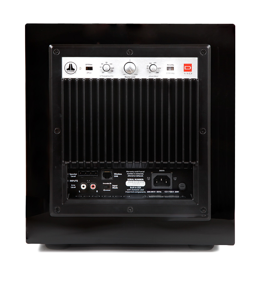

Коммутационная панель занимает почти всю заднюю стенку корпуса сабвуфера. Центральное место здесь отдано литому радиатору охлаждения выходных каскадов усилителя. Несмотря на то, что в JL Audio Dominion d110 используется усилитель, работающий в классе D и отличающийся высокой энергоэффективностью, большая выходная мощность, достигающая в пике 750 Ватт, заставляет принимать меры к надежному охлаждению. Выше радиатора расположена панель с различными регуляторами. Кроме привычных рукояток регулировки усиления и частоты среза кроссовера здесь есть плавная регулировка фазы сигнала и переключатель, блокирующий кроссовер. Собственно коммутация сконцентрирована в нижней части панели. Низкоуровневый вход реализован на разъемах RCA и используется как для подключения к стереофоническому предварительному усилителю, так и к AV-ресиверу или процессору (во втором случае кроссовер сабвуфера следует отключить). Для коммутации сигналов высокого уровня использован нестандартный разъем-гребенка. Соответствующая ответная часть идет в комплекте. Опасение вызывает лишь успешность подсоединения к такому штекеру толстых акустических кабелей – возможно, целесообразнее было бы приложить в комплект готовый интерконнект. Выходов с кроссовера сабвуфер лишен, что несколько усложняет настройку трифоника в стереосистеме без звукового процессора. Но для кинотеатральных инсталляций эта особенность сабвуфера такого значения не имеет. Другой особенностью модели стал неотключаемый автомат управления питанием. То есть, при отсутствии полезного сигнала на входах сабвуфера в течении определенного промежутка времени (в данном случае порядка 20 минут), он автоматически переходит в режим standby. При появлении такого сигнала аппарат пробуждается. Эта полезная функция позволяет не только забыть о необходимости включать и выключать сабвуфер до и после киносеанса, но и сэкономить немного электроэнергии. Однако, при этом хотелось бы иметь обычный выключатель питания и возможность блокировать работу автомата. Наконец, есть здесь и разъем RJ45 для подключения опционального блока беспроводной связи с источником JLINK™ TRX system. Переоценить возможность беспроводной коммутации именно с сабвуфером просто невозможно, поскольку это единственная акустическая система, которую можно располагать в кинозале достаточно свободно. И отсутствие лишнего ограничителя в виде кабеля от AV-ресивера или процессора здесь только в плюс.

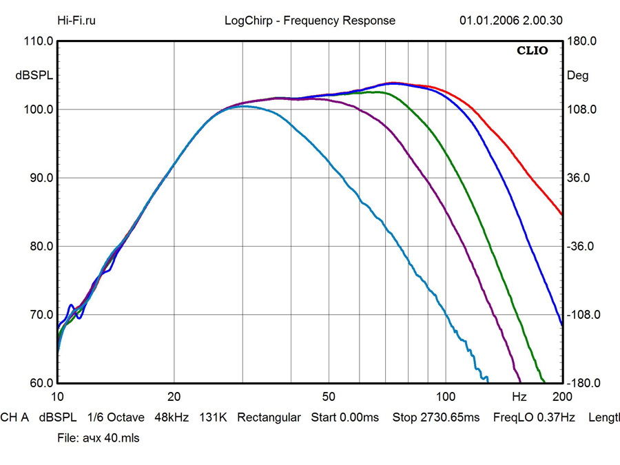

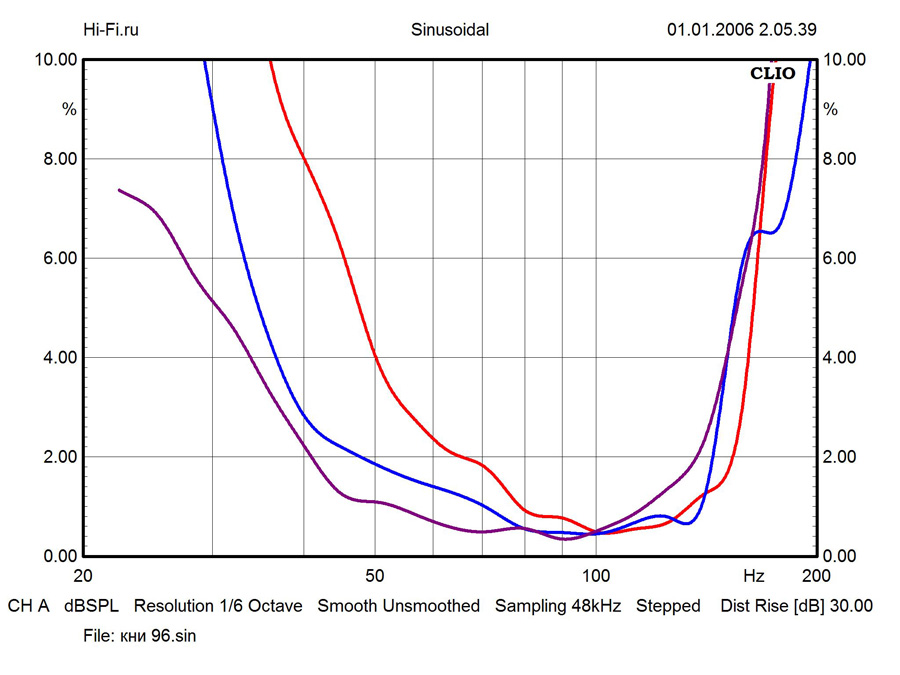

Амплитудно-частотная характеристика сабвуфера JL Audio Dominion d110 представлена на рисунке 1 красным графом. Полоса пропускания сигнала по спаду характеристики -10 дБ практически полностью перекрывает низкочастотный звуковой диапазон (20 – 152 Гц). В полосе 27 – 118 Гц характеристика превосходно стабильная (+\- 1.5 дБ). Остальные графы на том же рисунке демонстрируют работу встроенного кроссовера для различных положений регулятора частоты среза (130, 80, 60 и 40 Гц). Уровень привносимых искажений не различим для человеческого слуха в басовом диапазоне даже при высоком уровне сигнала. На рисунке 2 показаны КНИ при 96, 90 и 84 дБ. Среднее значение показателя для 90 дБ в интервале 40 – 140 Гц составляет 1,1%. Спектр затухания замечателен минимальными послезвучиями (рис. 3).
