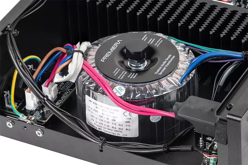

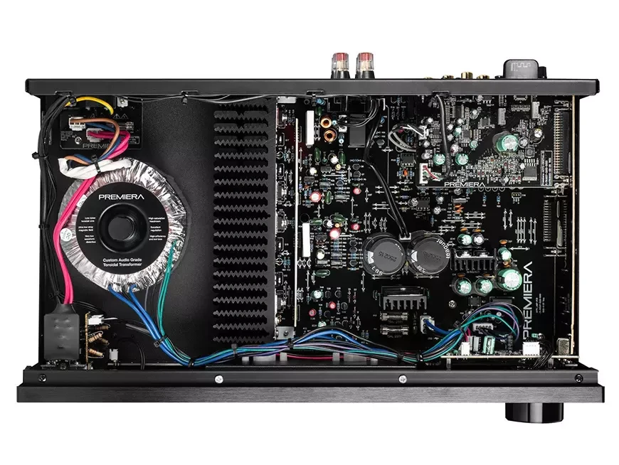

Казалось бы, перед нами ровно тот же самый усилитель, что и год назад, однако взгляд под крышку все же позволяет найти определенные различия в конструкции и элементной базе. Это классический полный усилитель, в котором мощный блок питания построен на базе крупного тороидального трансформатора. В выходных каскадах, работающих в классе А/В, использованы комплементарные пары транзисторов 2SD1047/2SB817 компании Inchange Semiconductor, установленные на литом радиаторе охлаждения. Заявленная выходная мощность составляет 51 Ватт на канал при работе на нагрузку номинальным сопротивлением 8 Ом. С учетом того, что аппарат потребляет из сети до 300 Ватт, запас по мощности у модели внушительный.

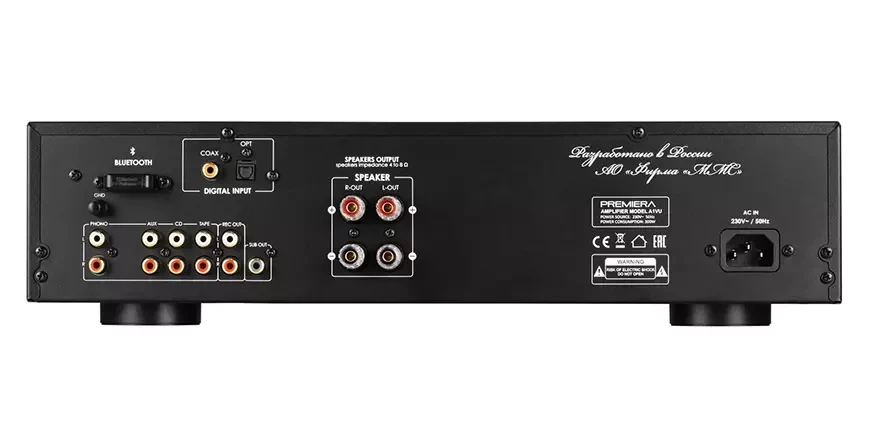

Что касается физических подключений, то коммутационный блок на задней панели включает вход фонокорректора для головок звукоснимателя с подвижным магнитом (MM), три линейных аналоговых входа на разъёмах RCA, а также линейный выход для подключения записывающего устройства и выход на активный сабвуфер. Как уже было отмечено, не забыты и цифровые входы – оптический и коаксиальный. Картину дополняет расположенное на передней панели гнездо джек 6,35 мм для подключения наушников.
Интегральный усилитель с встроенным ЦАП, фонокорректором и Bluetooth Premiera A1VU
Терминалы для акустических проводов представлены двумя парами качественных винтовых клемм, предназначенных для «бананов» или зачищенного провода – владельцев кабелей с «лопатками» просят не беспокоиться. Для подключения сетевого кабеля используется стандартный разъём IEC 60320, поэтому любители экспериментировать с силовыми проводами будут довольны. Правда, с учетом бюджетного сегмента, в котором предлагается усилитель, вряд ли будет много желающих улучшить его звук при помощи дорогих силовых кабелей.

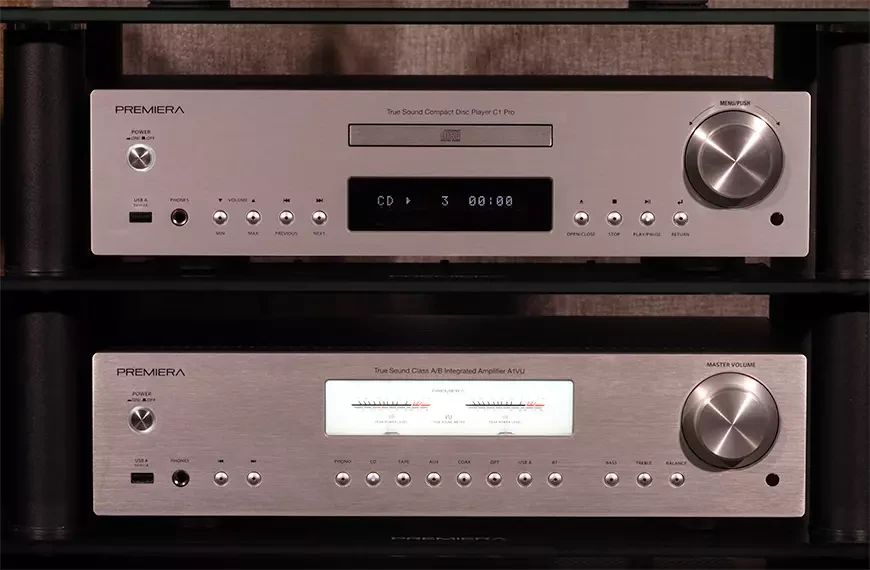

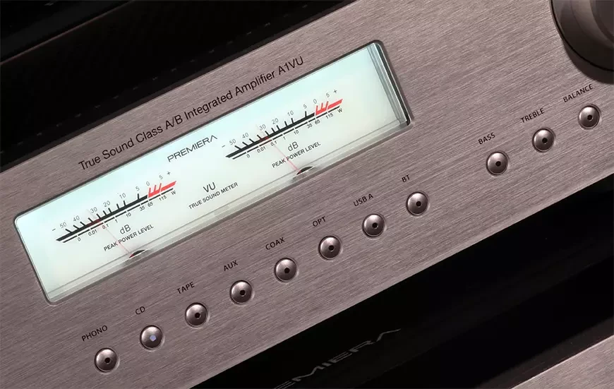

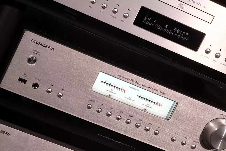

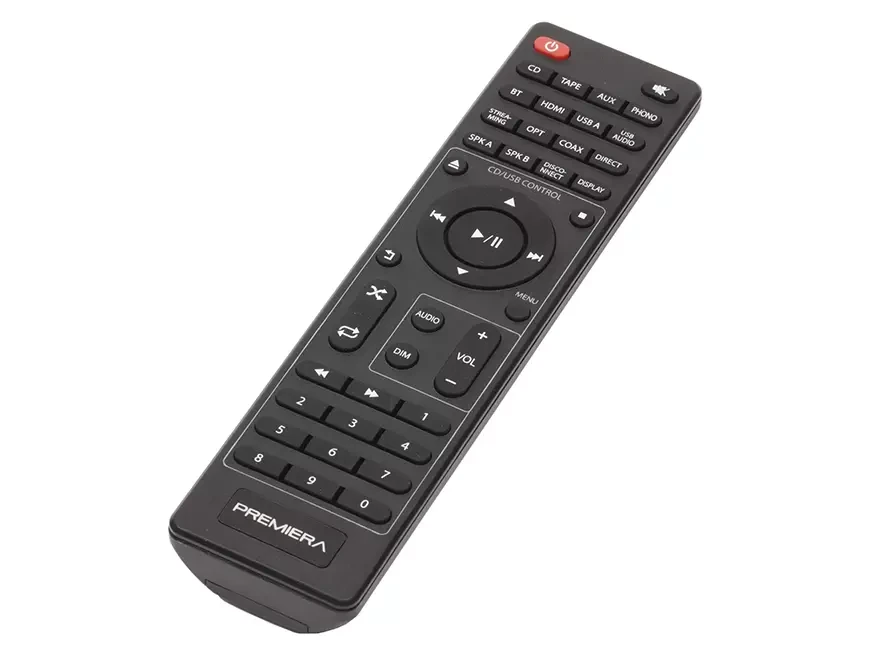

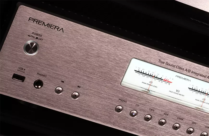

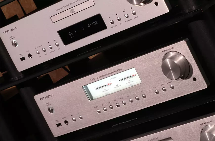

Конечно, главная фишка новой модели, это расположенные точно по центру фронтальной панели стрелочные индикаторы уровня выходного сигнала, мягко подсвечиваемые светодиодами. Они заменили собой цифровой дисплей оригинальной модели (которая, к слову, по-прежнему продается), в результате чего немного пострадала информативность, правда, не сильно – активный вход обозначается подсветкой соответствующей кнопки. Так что понять, какой именно источник задействован в каждый конкретный момент, несложно. Хуже дело обстоит с воспроизведением файлов с флешки – без дисплея не так удобно переключать треки, однако тут каждый делает свой выбор сам. На наш взгляд, «Париж стоит мессы», то есть это вполне оправданное неудобство для того, чтобы получить на фронтальной панели красивые стрелочные индикаторы. В комплекте поставки идет универсальный инфракрасный пульт ДУ, способный управлять различными компонентами Premiera. Модель предлагается в двух цветах – чёрном и серебристом.

Прослушивание было организовано в хорошо известной нам комнате в офисе российского дистрибьютора Premiera. Система включала, помимо самого усилителя, сетевой CD-проигрыватель Premiera C1S Pro в качестве источника сигнала, а также две пары акустических систем – компактные «полочники» Premiera Delta DS-501 и напольные АС Premiera Delta DS-631.
