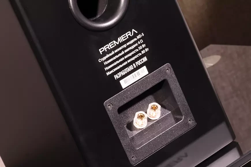

Корпус акустических систем изготовлен из ДВП высокой плотности (High Density Fiberboard/HDF), круглый порт фазоинвертора расположен на задней панели. Там же находится и единственная пара акустических терминалов для подключения кабелей – никакого баловства в виде bi-wing не допускается. Динамики можно закрыть пылезащитным грилем, крепящимся к передней панели на магнитах. Модель выпускается в двух вариантах лаковой отделки – белой и чёрной. При габаритах 297 x 180 х 274 мм (В x Ш x Г) весит каждый монитор 5,7 кг, в результате чего АС кажутся вытесанными из единого куска массива дерева. Для лучшего сцепления и некоторой степени механической развязки с поверхностью стоек модель комплектуется набором самоклеящихся демпфирующих опор.

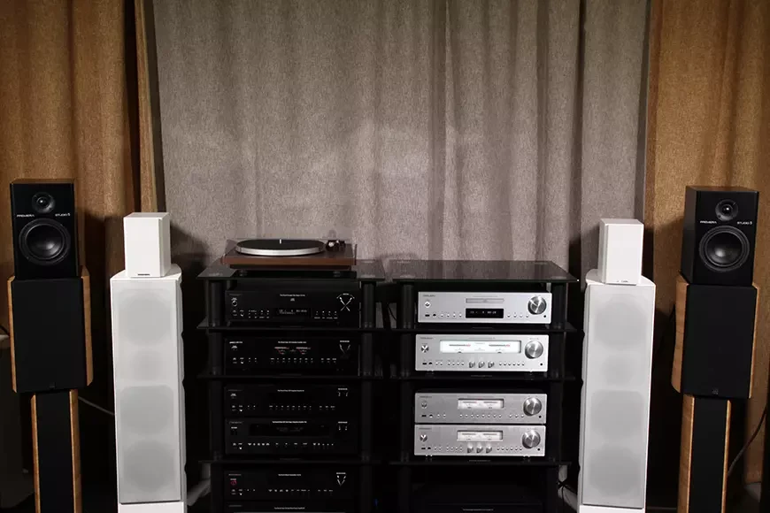

Прослушивание было традиционно организовано в помещении родительской компании бренда – российской фирмы ММС, в качестве источника сигнала выступал сетевой CD-проигрыватель Premiera C1S Pro, который работал с интегральным усилителем Premiera T3S. Тестовая программа, как всегда, состояла из привычной подборки на компакт-дисках и внешних накопителях, а также треков в Hi-Res с сервера в локальной сети.
