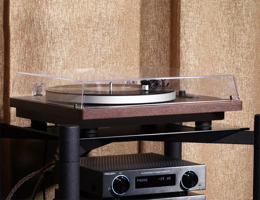

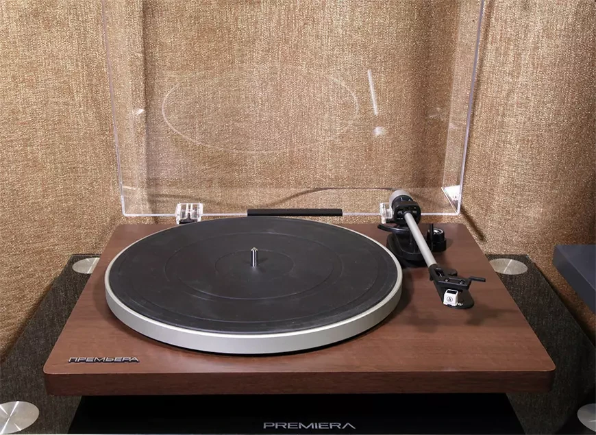

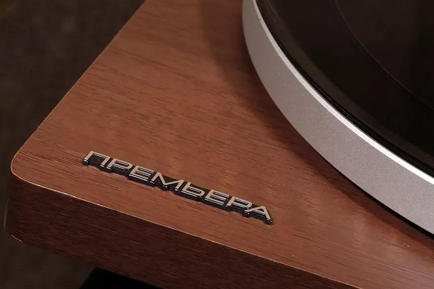

Корпус
Для своей цены вертушка выглядит весьма солидно, выпускается она в трёх цветах – чёрном, белом и ореховом. Корпус проигрывателя сделан из ДВП с матовым лаковым покрытием (белые и чёрные модели) или высококачественной виниловой плёнкой под ореховый шпон, для защиты от пыли предусмотрена съёмная прозрачная крышка, идущая в комплекте.

Диск
Опорный диск изготовлен методом литья из алюминиевого сплава, вращение от шкива двигателя передаётся через плоский резиновый пассик, надеваемый на круг меньшего диаметра, отлитый на обратной стороне диска. Для обеспечения сцепления грампластинки с поверхностью опорного диска и поглощения вибраций, возникающих в процессе следования иглы по звуковой дорожке, используется плотный резиновый мат.

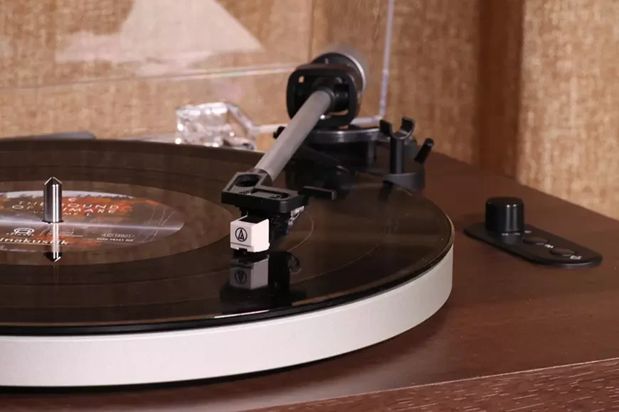

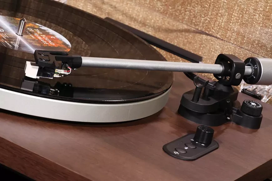

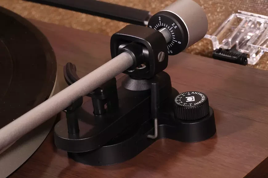

Тонарм
Вертушка комплектуется классическим прямым поворотным тонармом на карданной опоре с несъёмным шеллом и тарированным противовесом. Антискейтинг здесь пружинный, регулятор уровня компенсирующей силы расположен у основания тонарма. Регулировка высоты основания не предусмотрена, что делает невозможным изменение вертикального угла следования (VTA). Впрочем, подобная ситуация в бюджетных проигрывателях давно стала привычной, да и правда – мало кто будет ставить на столь недорогую вертушку головку звукоснимателя, стоящую вдвое дороже всей стереосистемы.

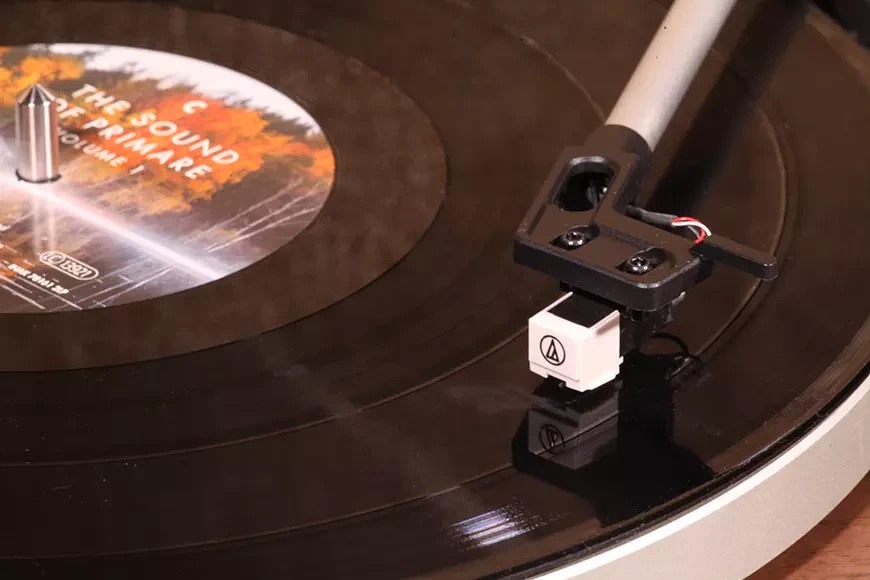

Головка звукоснимателя
Проигрыватель комплектуется оригинальным популярнейшим картриджем с подвижным магнитом (MM) Audio-Technica AT3600L с корончатой иглой с конической заточкой, закрепленной на карбоновом иглодержателе. Рекомендуемая прижимная сила составляет от 2,5 до 3,5 граммов, чувствительность – 3,5 мВ.

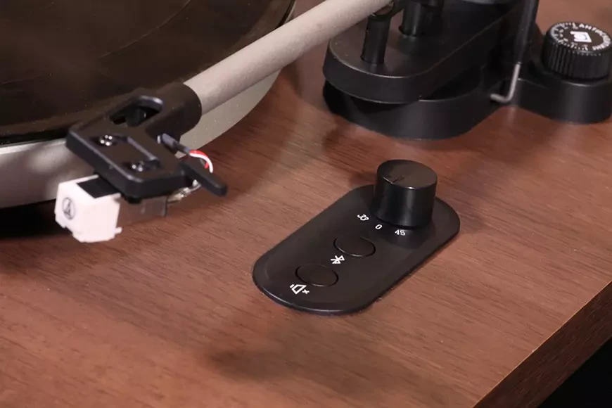

Электроника
В проигрывателе Premiera Ultra XL есть встроенный фонокорректор, идеально согласованный с используемым картриджем. Впрочем, его всегда можно отключить переключателем на задней панели корпуса и вывести сигнал с головки напрямую на внешний фонокорректор. Не забыт и Bluetooth-адаптер версии 5.3, при помощи которого у владельца есть возможность подключить беспроводную акустическую систему или наушники. Переключатель скоростей вращения, клавиша сопряжения по Bluetooth и кнопка отключения звука находятся в правой части верхней панели рядом с тонармом.

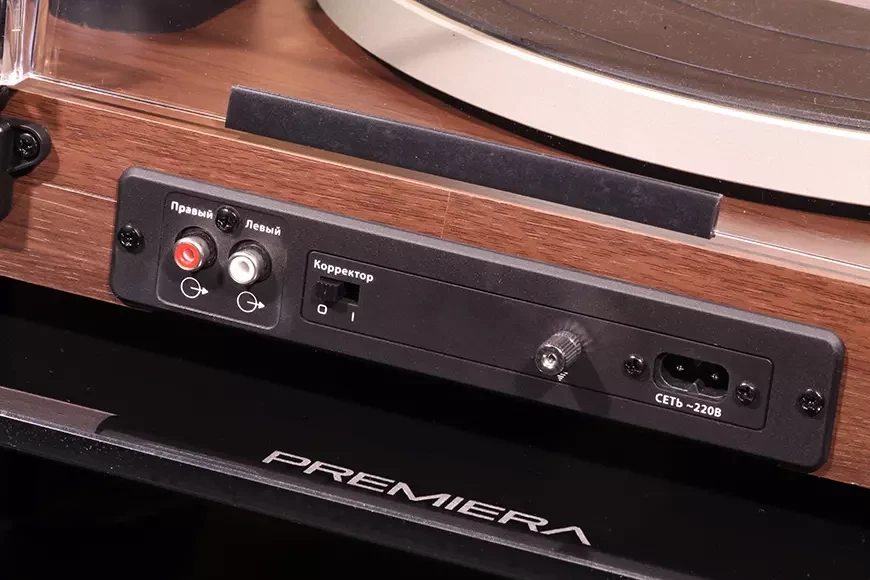

Коммутация
Для вывода сигнала с вертушки на усилитель предусмотрена одна пара разъёмов RCA на задней панели, рядом с ней расположен тумблер переключения выхода между прямым и линейным с фонокорректора. Также на тыловой стенке находится клемма для провода заземления и разъём для сетевого кабеля, входящего в комплект.

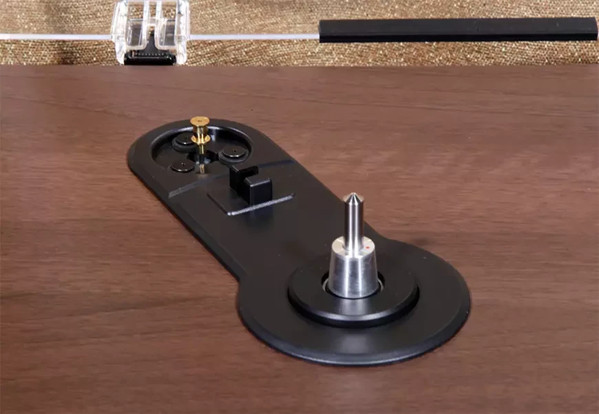

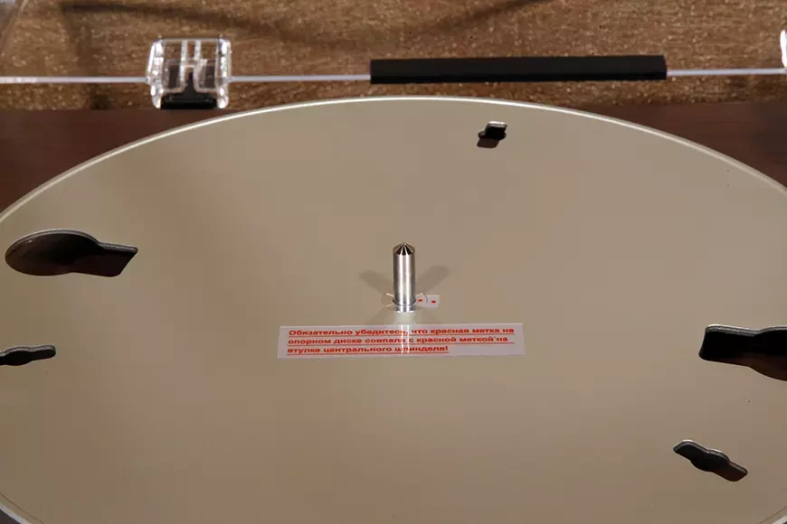

Настраиваем
Сборка проигрывателя не занимает много времени, достаточно установить диск на шпиндель, надеть и отрегулировать, согласно инструкции, противовес на тонарм и снять защитный колпачок с иглы. Интересная деталь: при установке опорного диска производитель рекомендует совместить две красные точки – одну на опорном диске и вторую, нанесенную на втулку шпинделя. Это означает, что на заводе была произведена балансировка диска. Правда, производитель в документации всё же дает допуск на отклонение от горизонтальной плоскости вращения, но мы биения не заметили. Геометрические настройки головки выполнены на заводе, проверка при помощи шаблона показала, что две точки нулевой погрешности выставлены правильно.

Для установки уровня прижимной силы можно воспользоваться весами, а можно прибегнуть к старому проверенному способу – при отключенном антискейтинге установить тонарм в равновесное положение при нуле на тарированном противовесе, а затем выставить нужный показатель прижима. Чтобы задать необходимый уровень антискейтинга, лучше начать с меньшего показателя в районе 2, а затем подстраивать его на слух. Отметим приятную деталь – все надписи на проигрывателе выполнены на русском языке, что лишний раз подчёркивает российское происхождение бренда.

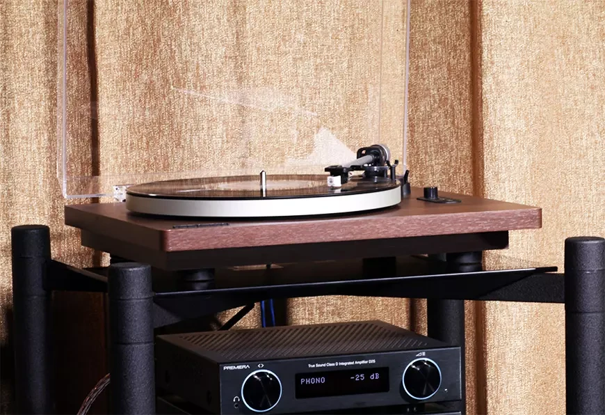

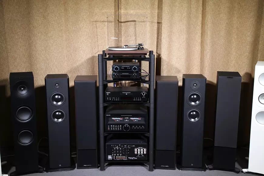

Слушаем
Тестирование было организовано в комнате прослушивания компании ММС, российского дистрибьютора бренда Premiera, с начальной акустической обработкой. Тестовая система включала в себя интегральный усилитель Premiera D2S и напольные акустические системы Morel Avyra 633.

При обращении с вертушкой отметим одну особенность – когда тонарм находится на стойке, а вы поворачиваете рукоятку управления скоростью с нейтрального положения в позицию 33 или 45, то ничего не происходит – опорный диск остаётся недвижим. И только когда вы снимаете тонарм со стойки и заводите над пластинкой, она начинает вращение. После окончания воспроизведения срабатывает автостоп, который останавливает двигатель. При этом, тонарм остаётся на месте – поднять иглу с помощью микролифта и вернуть тонарм на стойку придётся вручную.
