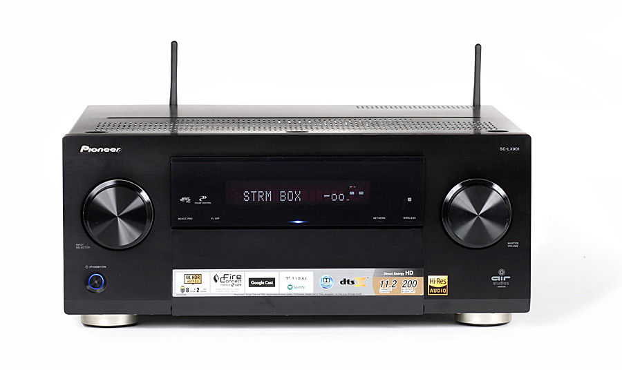

AV-ресивер Pioneer SC-LX901
Появление новых многоканальных форматов саундтреков к фильмам Dolby Atmos и DTS:X сделало снова актуальным вопрос количества каналов усиления в AV-ресивере. Pioneer SC-LX901 – один из немногих предлагает реализовать максимальную конфигурацию многоканальной системы для бытового применения 7.2.4 без помощи внешних усилителей мощности. Для любителей компактности и отсутствия паутины соединителей – уникальная возможность. И, по-своему, знаковая – в AV-ресиверах преодолен значимый рубеж в десять каналов усиления.
