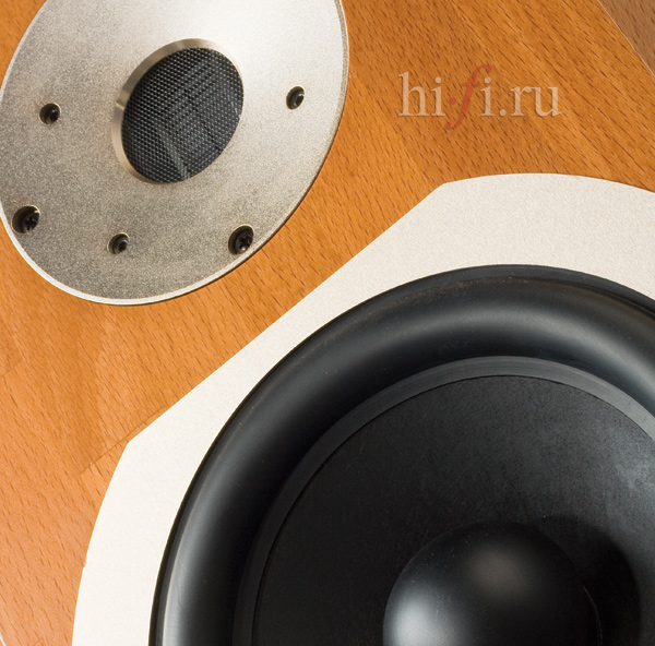

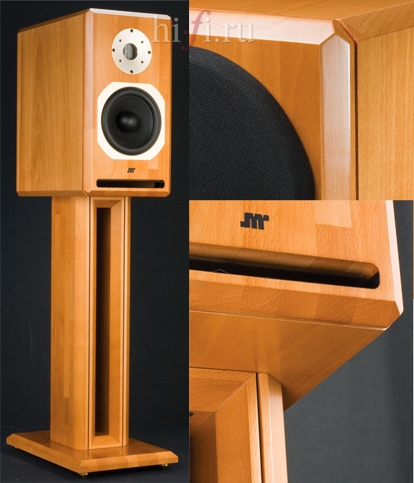

Первое, на что обращаешь внимание при тактильном и визуальном знакомстве с J.M. Reynaud Offrande Suprême, это множество мелких деталей дизайнерского и технического толка, говорящих о бережном и скрупулезном походе к созданию данного продукта. Оба излучателя закрыты аккуратной пылезащитной решеткой овальной формы, которая крепится на магнитах, а нежный ленточный твитер дополнительно защищен металлической сеточкой и прикрыт круглой заглушкой из пористого полимера для безопасной транспортировки. Передняя панель каждой АС — наборная из массива натурального дерева (африканского анигра), остальные стенки изготовлены из того же материала, но уже цельных досок. Подставки, входящие в комплект, сделаны из массива тополя. В целом колонки имеют очень «зеленый» внешний вид, походя больше на музыкальный инструмент, чем на высокотехнологичный электроакустический преобразователь. Несколько слов о конструкции. J.M. Reynaud Offrande Suprême — это двухполосные мониторы с акустическим оформлением типа «трансмиссионная линия». Высокие частоты озвучиваются деликатным ленточным твитером с двойной мембраной, направленность его излучения формируется при помощи небольшого волновода.
Остальной диапазон отдан на откуп солидному СЧ/НЧ-динамику диаметром 18 см с диффузором из композитного материала, включающего в свой состав кевлар и углеволокно. В центре головки установлено крупное грибовидное фазовыравнивающее тело из пластика. Корзина изготовлена методом литья из замака, то есть сплава цинка, алюминия, магния и меди. В движение диффузор приводится ферритовым магнитом и звуковой катушкой из каптона.
Нагружен основной динамик на четыре последовательных камеры, последняя из которых сообщается с передней панелью через щелевой порт, выложенный бархатистой тканью. Разделяющий фильтр у АС — 6-го порядка, со спадом 18 дБ на октаву. Клеммы на задней стенке корпуса допускают подключение по схеме bi-wiring и соединены между собою не позолоченными перемычками, а отрезками хорошего акустического кабеля.

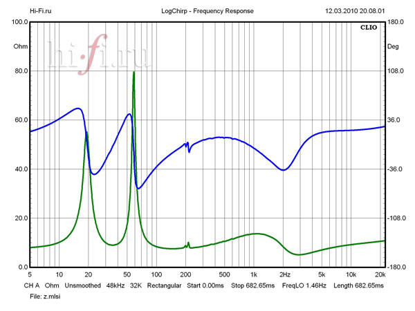

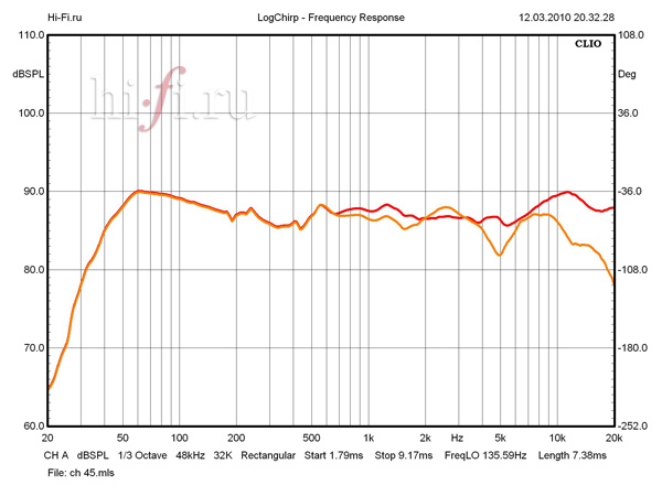

Акустика продемонстрировала высокую стабильность чувствительности во всей полосе рабочих частот. Неравномерность на всем участке СЧ укладывается в коридор 3 дБ, а в ВЧ-диапазоне составляет ±1,9 дБ (рис. 1). Уровень искажений в среднем небольшой (0,6%), но картину несколько портит выброс в районе 200 Гц, связанный с внутрикорпусным резонансом (рис. 2). Модуль сопротивления изменяется в широком диапазоне. Максимальное значение достигает 80 Ом, а минимум составляет 5 Ом на частоте 2,95 кГц (рис. 3). Такой разброс, вкупе с узкими пиками, говорящими о высокой добротности, накладывает довольно серьезные ограничения на выбор усилителя. Для полочной акустики значение нижней граничной частоты имеет более чем достойное значение в 39 Гц при ослаблении -3 дБ (30 Гц при -10 дБ). Чувствительность, измеренная на 1м на оси твитера на 1 Вт, составила 88 дБ.
