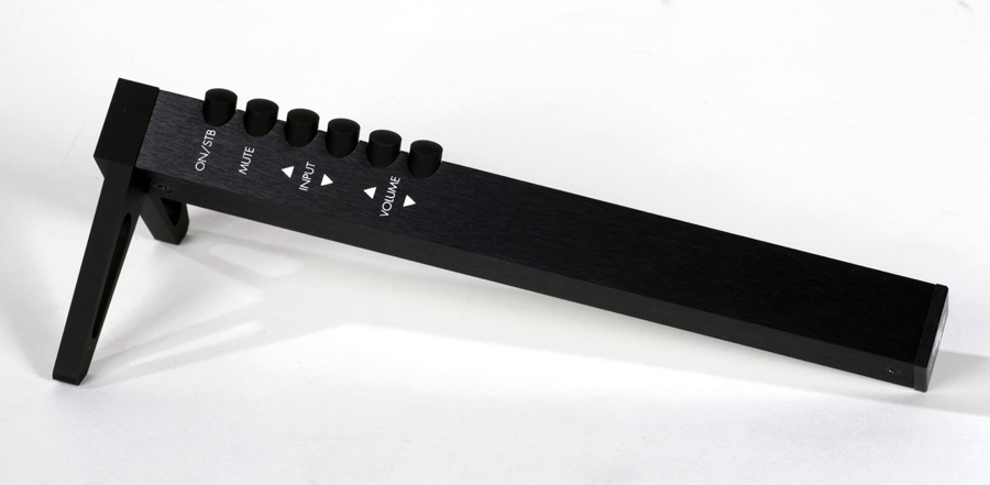

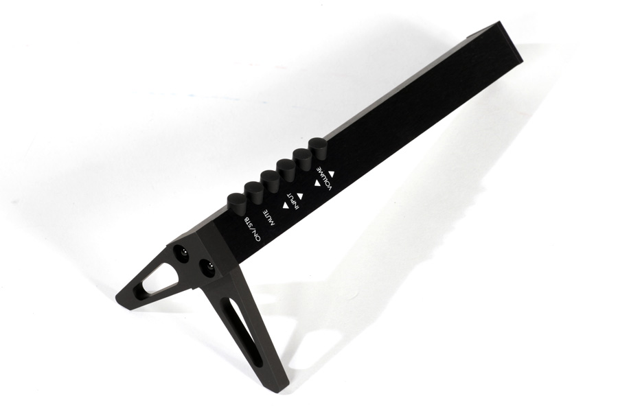

Пульт ДУ — нерядовое произведение дизайнерского искусства. Изделие в виде лаконичного прямоугольного брусочка, стоящего на уголке и двух лапах оригинальной V-образной опоры, чрезвычайно удобен и попросту красив.

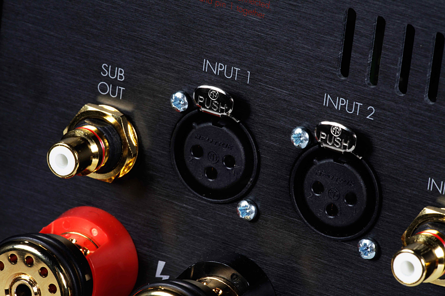

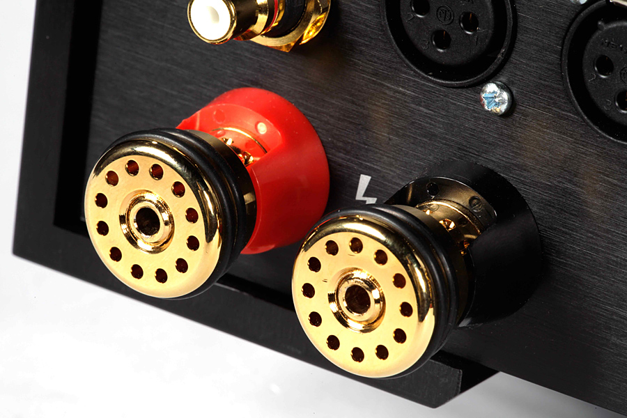

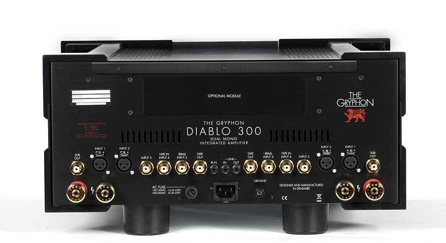

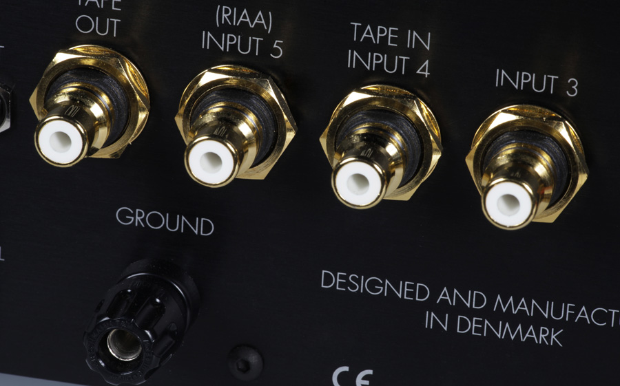

Широки коммутационные и функциональные возможности Diablo 300. Как отмечалось выше, все разъемы установлены на печатной плате, во избежание дополнительной разводки. Из пяти линейных входов два — балансные, на разъемах Neutrik с золочеными контактными поверхностями. Есть здесь и два небалансных выхода на разъемах RCA. В «тюльпанах» использована тефлоновая изоляция. Инженеры Gryphon предусмотрели оснащение усилителя платой фонокорректора, либо модулем ЦАП, предлагаемыми в качестве опций. Внушительно выглядят большие винтовые акустические терминалы Gryphon, приспособленные для подключения кабелей любого сечения и терминированных любым способом.

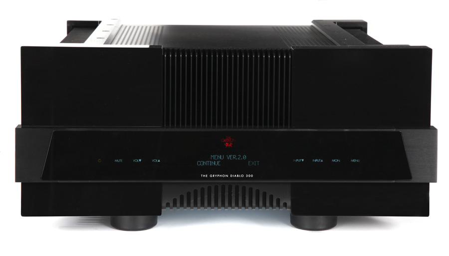

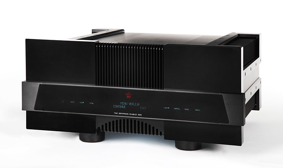

Впечатление от внешности Gryphon Diablo 300 сложно выразить словами. С одной стороны, все здесь, очевидно, прошло шлифовку искусной, даже изощренной дизайнерской мыслью, тяготеющей к строгости и даже аскетизму. С другой, действует известный принцип form follows function. Гармоничное слияние этих двух сторон — одна из отличительных черт датского дизайна вообще, и Gryphon, в частности. Качество выполненной работы? Разработано и сделано в Дании — этим все сказано. При извлечении аппарата из коробки и водружении на лабораторную стойку первая мысль (после того, как «вес взят» и можно выдохнуть) — о столь досаждающей порой земной гравитации; вторая — о тяжеленном антаблементе афинского Парфенона…

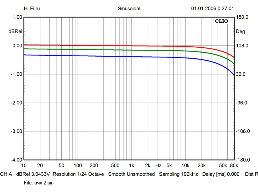

Результаты измерений
Результаты измерений. Рис. 1
Результаты измерений. Рис. 2
Результаты измерений. Рис. 3

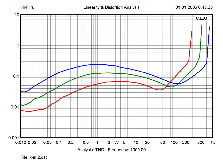

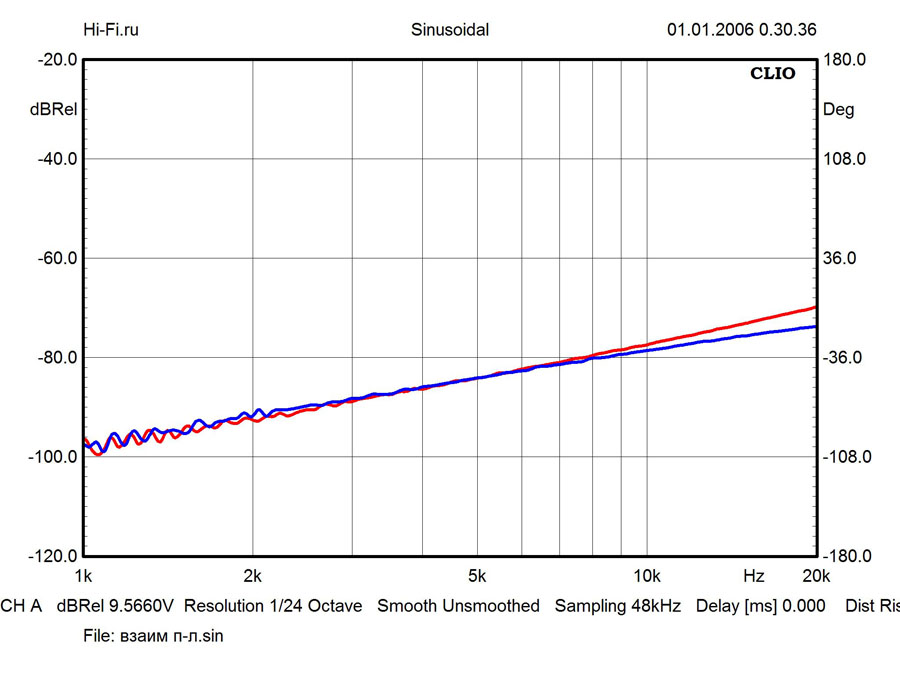

Амплитудно - частотная характеристика интегрированного усилителя Gryphon Diablo 300 демонстрирует отличные показатели: неравномерность в полосе звуковых частот составляет не более 0,08 дБ, спад на частоте 80 кГц не превышает 0,4 дБ (рис. 1). Ограничение полосы пропускания по уровню -3 дБ следует ожидать на уровне намного превышающем 100 кГц. Разбег графов, снятых при различных нагрузках, свидетельствует о разумно умеренном коэффициенте демпфирования (60 единиц). Взаимопроникновение сигнала между каналами фиксируется только в области высоких частот с большим уровнем ослабления и на 10 кГц не превышает отметки -78 дБ (рис. 2). Пропорциональный прирост выходной мощности с уменьшением сопротивления нагрузочного балласта говорит о высоком энергетическом запасе блока питания усилителя (рис. 3). Максимальное значение этого показателя при 8 Ом составляет 255 Вт. На 2-х Ом нагрузку выходные каскады без проблем отдают до 740 Вт неискаженной мощности.

Результаты инструментальной экспертизы
Макс. мощность (0,7% КНИ, 1 кГц) на 8 / 4 / 2 Ом, Вт 255 / 475 / 740
Макс. мощность (0,7% КНИ, 8 Ом) на 1 кГц / 80 Гц / 10 кГц, Вт 255 / 255 / 245
КНИ на 0,5 Рмакс, на 1 кГц / 80 Гц / 10 кГц, % 0,11 / 0,1 / 0,19
Переходное затухание между каналами на 10 кГц, не менее, дБ 78
Отношение сигнал/шум, дБА 93
Коэффициент демпфирования (8 Ом, 80 Гц) 60
Неравномерность АЧХ в полосе 20 Гц — 20 кГц, дБ 0,08
Спад на частоте 80 кГц, дБ 0,4
