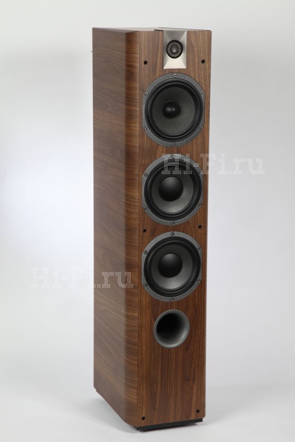

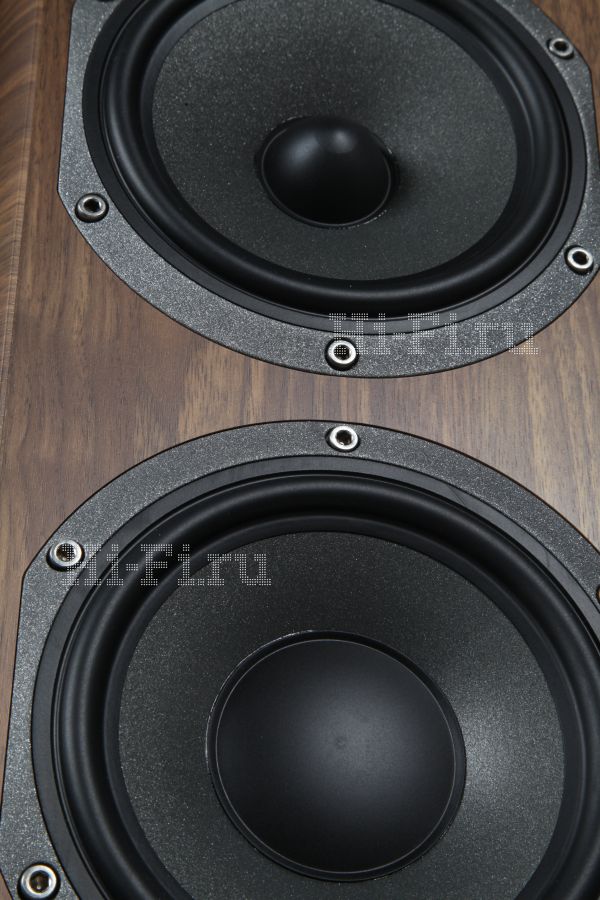

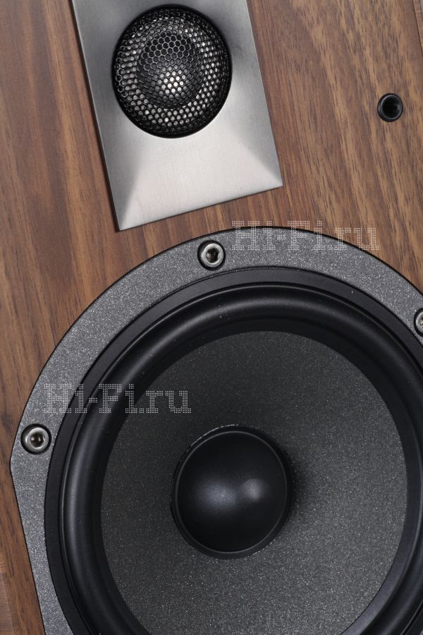

Акустические системы Chorus 726 не бьют рекордов по габаритно-массовым характеристикам: они среднего (для своего сегмента, конечно) роста и отнюдь не выглядят как залитые изнутри свинцом. Вместе с тем массивные корпуса из MDF сделаны добротно, а дизайн, стремящийся к лаконизму, остается весьма оригинальным. Курс на минимизацию количества плоских и параллельных поверхностей взят неспроста: такая форма кабинетов помогает избежать образования стоячих волн. Если же изучить внутреннее устройство колонок, то станет понятно: прочные стенки (их толщина доходит до 25 мм) и армирующие конструкции отлично справятся с возможными резонансами. Там, внутри, тоже есть непараллельные поверхности, так что паразитных волновых явлений можно не опасаться. Ну а что же электрическая часть? Две из трех заявленных частотных полос обслуживаются драйверами собственного производства Focal, созданными по технологии Polyglass. Эти динамики уже успели завоевать популярность на рынке благодаря превосходному сочетанию новейших конструкторских достижений, качества изготовления и отменного звучания при вменяемой стоимости. Подвес твитера выполнен с применением нового пористого материала PORON, что позволяет достичь большей аккуратности в передаче высокочастотной составляющей. Аббревиатура OPC (Optimum Phase Crossover) является визитной карточкой Focal, эта концепция вдохнула жизнь во множество акустических систем — такой же кроссовер стоит и в напольниках Chorus 726. Выбор частот раздела в принципе характерен для компании — 300 Гц по нижней границе и 3000 Гц по верхней. Однако удивительно, что басовый предел частотной характеристики составляет всего лишь 49 Гц. Тех, кто покупает товары по каталогам, подобная характеристика может и отпугнуть, но, впрочем, в большинстве своем потребители адекватны и принимают решение о приобретении акустики только после прослушивания. Тем более что в случае с Focal Chorus 726 наличие фронтального порта фазоинвертора и дуэт низкочастотных динамиков заставят позабыть о любых цифрах ТТХ. Несмотря на потенциал трехполосной схемы, на тыльной стороне кабинетов расположено лишь по одной паре винтовых акустических терминалов. Таким образом, прибегать к хитрым вариантам подключения не придется, что само по себе тоже косвенная гарантия заложенного в конструкцию АС качества звучания.

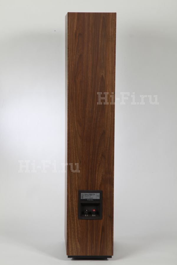

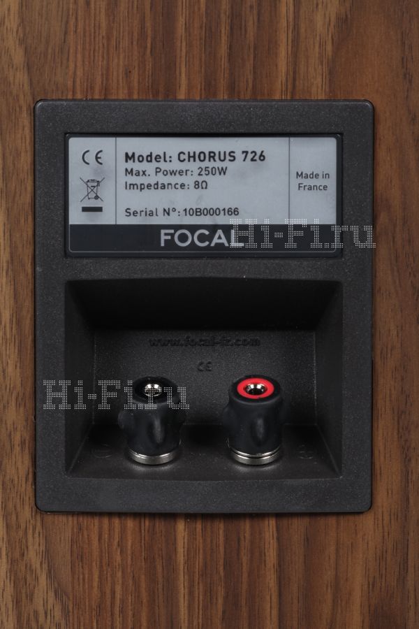

Несмотря на потенциал трехполосной схемы, на тыльной стороне кабинетов расположено лишь по одной паре винтовых зажимов. Таким образом, прибегать к хитрым вариантам подключения не придется, что само по себе тоже косвенная гарантия заложенного в конструкцию АС качества звучания.
Надо признать, что колонки с первых же минут работы в тракте приковывают к себе внимание. Уровень вовлеченности, задаваемый Chorus 726, весьма высок. Можно не пытаться анализировать причины такого явления, а просто получать удовольствие от прослушивания. Но если все же задуматься над природой пробуждающихся эмоций, то в какой-то момент приходит осознание мощного энергетического потока, от которого позволяется брать столько, сколько по силам переварить без последствий. Напольники выдают очень плотный, но вместе с тем разборчивый звук. Возможно, кто-то отметит небольшой дефицит прозрачности, однако за выверенный тональный баланс, крепкую басовую поддержку (ау, табличные 49 Гц!) и невероятно правдивую и мясистую середину можно простить все. Именно поэтому Focal Chorus 726 лучше всего раскрываются на ансамблевой музыке, вне зависимости от того, исполняет ли ее симфонический оркестр или коллектив брутальных рокеров.

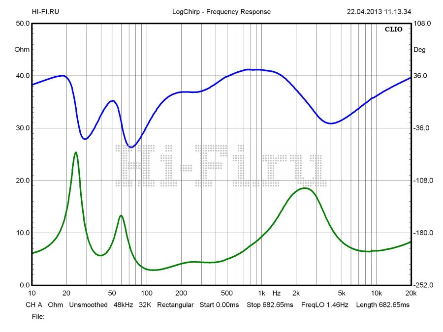

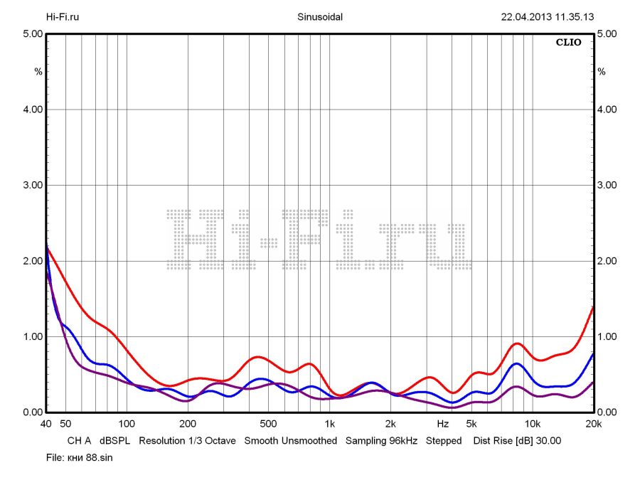

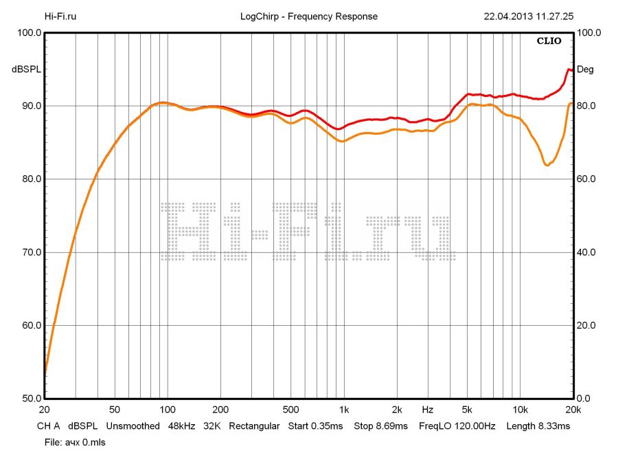

Акустические системы Focal Chorus 726 продемонстрировали превосходно сбалансированные характеристики. Флуктуации графика АЧХ весьма умеренные (рис. 2). Неравномерность в полосе средних частот не превышает ±1,1 дБ. Нижняя граничная частота равна 36 Гц (–10 дБ). Чувствительность при подводимой мощности 1 Вт на 1 м составила 89 дБ. Следует отметить широкую направленность (ощутимый спад чувствительности при изменении угла излучения наблюдается лишь в верхней октаве) и большой динамический запас колонок. Даже при высокой громкости сигнала (рис. 3, красная кривая, –94 дБ) на приведенном графике отсутствуют проблемные участки. При меньших уровнях звукового давления среднее значение коэффициента не выше 0,32%. Добрым признаком является стабильное поведение модуля входного импеданса в широкой полосе частот, которая хорошо различима для нашего слуха (рис. 1). Правда, на указанном участке значение данного параметра падает ниже 4 Ом, и там же находится минимум в 2,8 Ом. С учетом поведения электрической фазы сигнала никакой опасности в этом нет, но при выборе усилителя следует обратить внимание на то, чтобы в его спецификации была предусмотрена возможность работы с такой нагрузкой.
