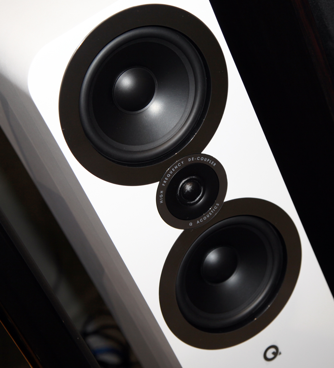

Динамики АС расположены по схеме д’Апполито. Твитер с мягким тканевым куполом диаметром 22 мм оформлен в неглубоком рупоре и закреплен на фасаде АС через демпфер из силикона. Зона его ответственности простирается от 2,5 до 30 кГц. Ниже этого диапазона эстафету принимает пара излучателей с коническими диффузорами диаметром 165 мм, выполненными из бумаги со специальной пропиткой и полимерным покрытием, что позволяет достичь необходимой жесткости при небольшой массе. В усовершенствованной версии акустики с индексом i используются головки с новыми резиновыми подвесами, отличающиеся низким гистерезисом. Нижняя граница рабочего диапазона производителем декларируется на уровне 44 Гц. Зоны ответственности твитера и пары СЧ/НЧ драйверов делятся кроссовером с фильтрами Линквица – Райли 4-го порядка (24 дБ/окт.), выполненным по всем аудиофильским канонам. Здесь применяются и пленочные конденсаторы, и частично экранированные катушки на витых разрезных сердечниках.

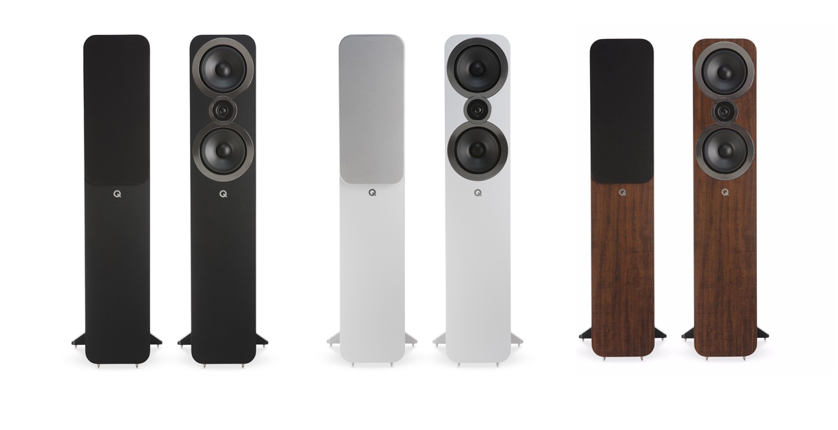

Защитные грили из акустически прозрачной ткани на пластиковой раме, идущие в комплекте с колонками, оснащены магнитными креплениями, что благотворно сказывается на внешности АС, когда грили на них отсутствуют – монолитность фасада ничто не нарушает. Подобное решение не часто встречается в бюджетных моделях акустики. Корпуса Q Acoustics 3050i отделаны качественной виниловой пленкой. На выбор предлагается четыре варианта отделки – Арктический белый (Arctic White), Карбоновый черный (Carbon Black), Английский орех (English Walnut) и Графитовый серый (Graphite Grey), причем, последний из перечисленных появился в усовершенствованной серии 3000i впервые.

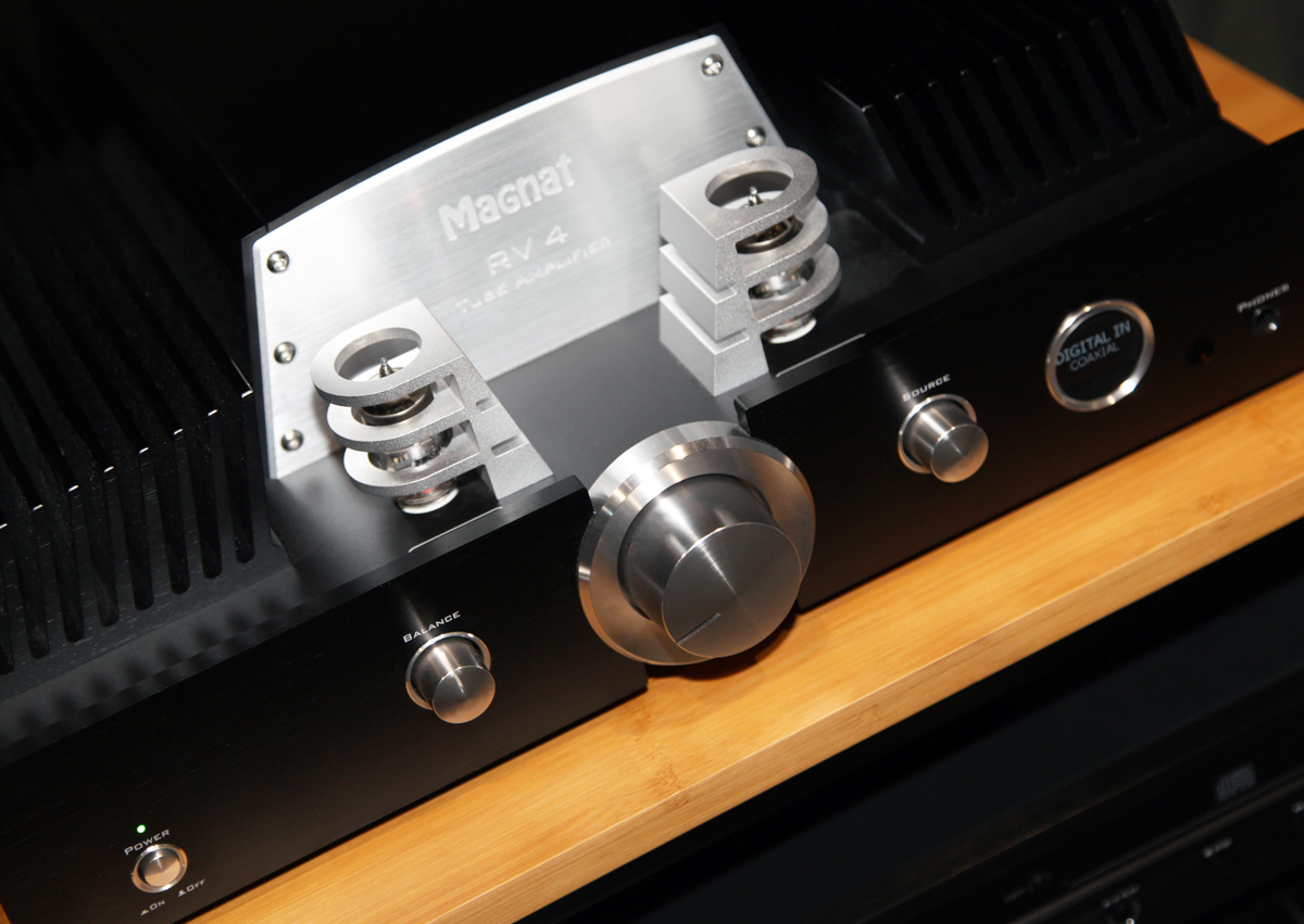

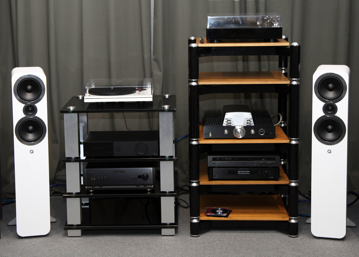

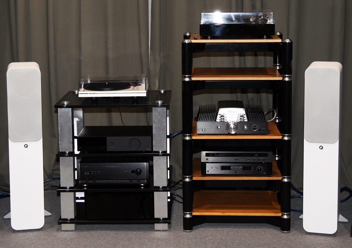

Работа акустических систем Q Acoustics 3050i оценивалась в составе стереосистемы, в которую кроме колонок входил проигрыватель компакт-дисков Magnat MCD 750 и гибридный интегральный усилитель Magnat RV 4. С одной стороны, конечно, этот усилитель ощутимо выше классом, и подобную систему вряд ли можно считать сбалансированной. Но, с другой стороны, я предпочитаю при подборе партнеров для тестирования акустики придерживаться именно такого подхода – высококлассный усилитель способен полностью реализовать потенциал подключенных АС, когда не возникает вопроса при трактовке результатов прослушивания о вкладе в эти результаты каждого компонента системы.

Гибридный интегральный усилитель Magnat RV 4
