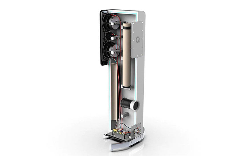

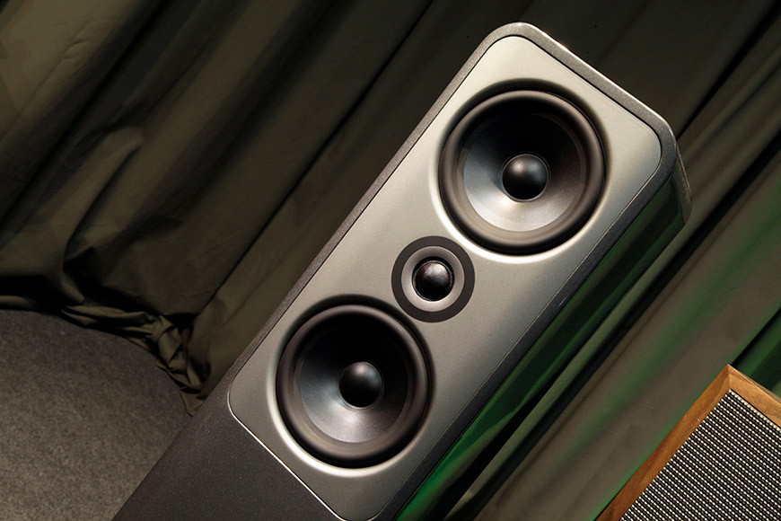

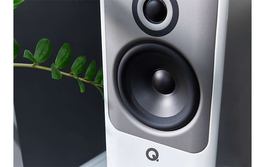

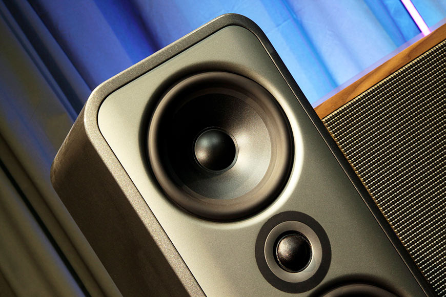

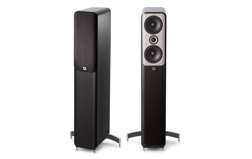

Напольные акустические системы Q Acoustics Concept 50 выполнены в двухполосной концепции с фазоинверсным оформлением и конфигурацией D'Appolito, когда дюймовый твитер с мягким куполом диаметром 25 мм располагается между низкочастотными излучателями с диффузорами диаметром 125 мм. Динамики смонтированы на алюминиевой пластине толщиной 3 мм. Твитер при этом механически развязан от этой пластины, чтобы минимизировать вибрации от низкочастотных головок, а сама пластина изолирована от корпуса колонки. Кроме того, динамики дополнительно крепятся к внутренним элементам корпуса металлическими стяжками, что позволяет максимально отвести вибрации от передней стенки, распределив их по всем элементам конструкции.
При этом, разработчики уделили особое внимание борьбе с резонансами и стоячими волнами. В средне- и высокочастотной области эту задачу решает фирменная технология Gelcore, определяющая конструкцию стенок корпуса, которые представляют собой сэндвич – между двух слоев МДФ находится специальный амортизирующий гель. На средних и высоких частотах такие панели эффективно преобразуют механические вибрации в тепло. Производитель уверяет, что использование технологии Gelcore снижает корпусные призвуки в наиболее чувствительном для человеческого уха диапазоне частот от 500 Гц до 2 кГц на 5 – 10 дБ. В низкочастотной области для борьбы с резонансами применено распространенное решение – внутренние распорки. Их размеры и точки крепления к стенкам корпуса рассчитываются математическим методом конечных элементов (FEA). В каждой колонке Q Acoustics Concept 50 две таких стяжки эффективно подавляют корпусные резонансы и уменьшают пресловутые “ящичные призвуки”.
Следующее оригинальное решение призвано бороться с возникновением стоячих звуковых волн – этого бича узких и высоких корпусов акустических систем. Чаще всего этот эффект минимизируют с помощью перегородок, разделяющих внутренний объем колонки, который, при этом, существенно уменьшается, в результате чего страдает отдача в басовой области. Инженеры Q Acoustics пошли другим путем, используя для борьбы со стоячими волнами внутри корпусов Concept 50 резонаторы Гельмгольца – длинные полые трубки, рассчитанные по фирменной технологии HPE (Helmholtz Pressure Equalizer) и установленные вертикально.

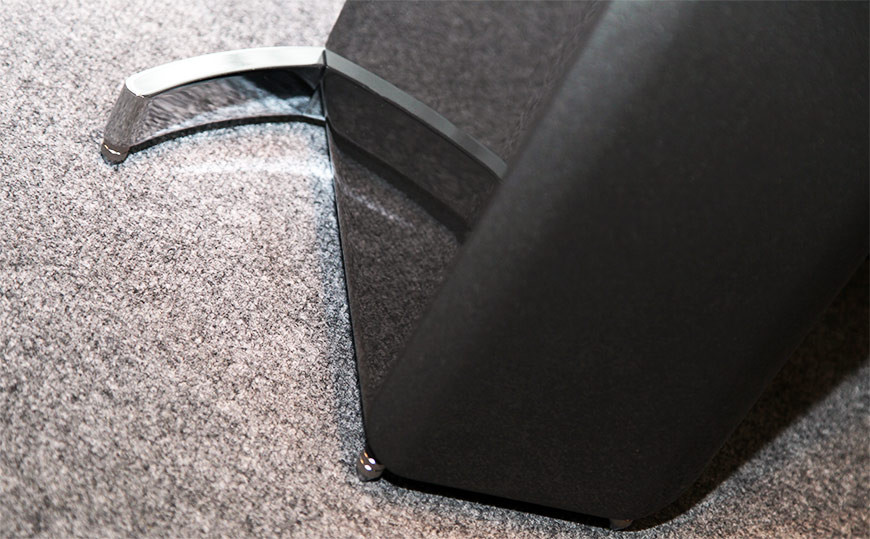

И, наконец, “фишкой” Concept 50 стала конструкция опорной платформы, состоящей из двух металлических пластин, между которыми расположены 14 гелевых сферы. Нижняя пластина опирается на пол двумя шипами в передней части и на хромированную металлическую дугу с ещё парой шипов сзади. Использование гелевой развязки дает некоторую свободу корпусу – при внешнем воздействии колонка немного покачивается, но подобная конструкция нижней платформы обеспечивает необходимую устойчивость конструкции в целом.
И даже для кроссовера предприняты специальные меры по защите от вибраций – он смонтирован на виброизоляционной платформе в нижней части корпуса – подальше от динамических головок, являющихся источником электромагнитных помех. В кроссовере реализованы фильтры 4-го порядка. Частота раздела выбрана довольно низкая – 2,1 кГц, что обусловлено низкой резонансной частотой твитера, составляющей 700 Гц.

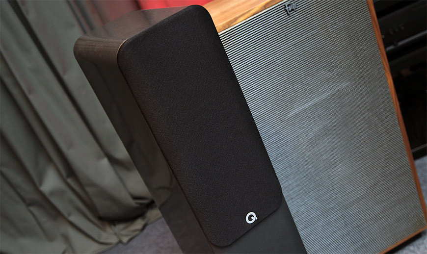

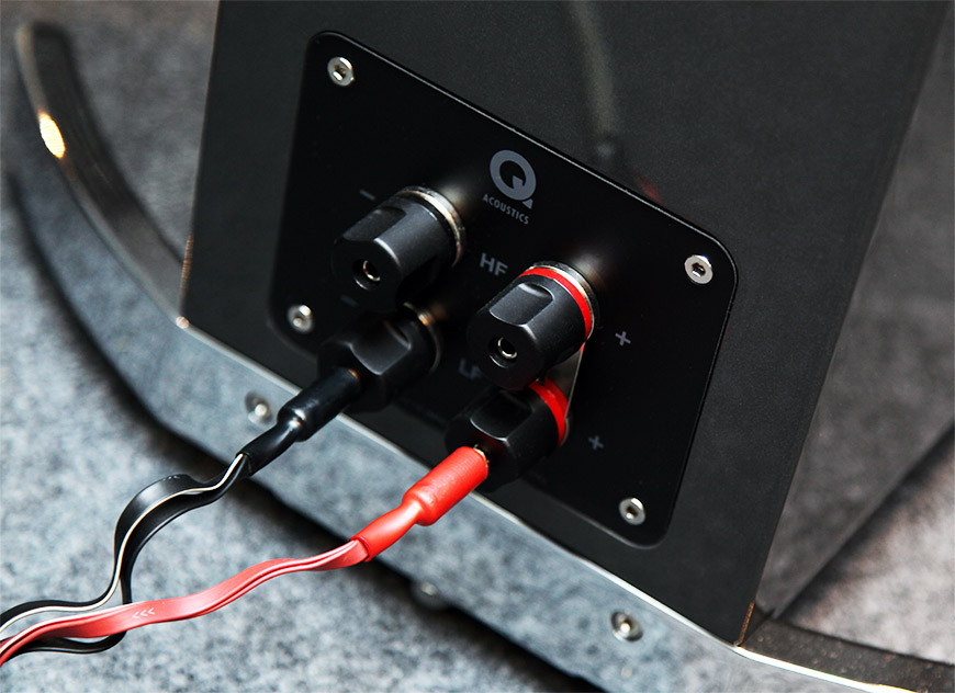

Порт фазоинвертора расположен в нижней части задней стенки корпуса рядом с коммутационной панелью с двумя парами качественных винтовых акустических терминалов, допускающих двухкабельное подключение. В комплекте с колонками идут тканевые защитные грили с магнитными креплениями и логотипом компании. Гриль закрывает примерно половину высоты колонки – как раз алюминиевую накладку с динамиками. К отделке корпусов нельзя предъявить ни единой претензии – все сделано идеально. Q Acoustics Concept 50 предлагаются в глянцевой белой, чёрной или серебристой отделке.

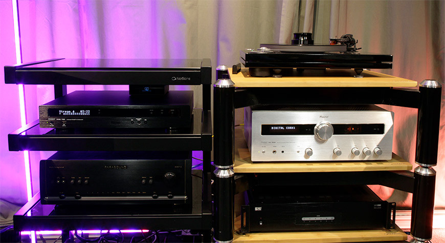

Прослушивание акустических систем Q Acoustics Concept 50 проходило в демонстрационном зале дистрибьютора бренда в России. В качестве источника работал стример Magnat MMS 730, сигнал с которого поступал на гибридный интегральный усилитель Magnat MA 900. Тестовые треки воспроизводились с флеш-накопителя с интерфейсом USB, а также с сервера в локальной сети.
