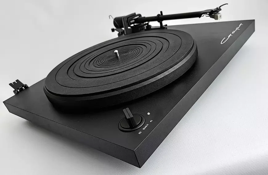

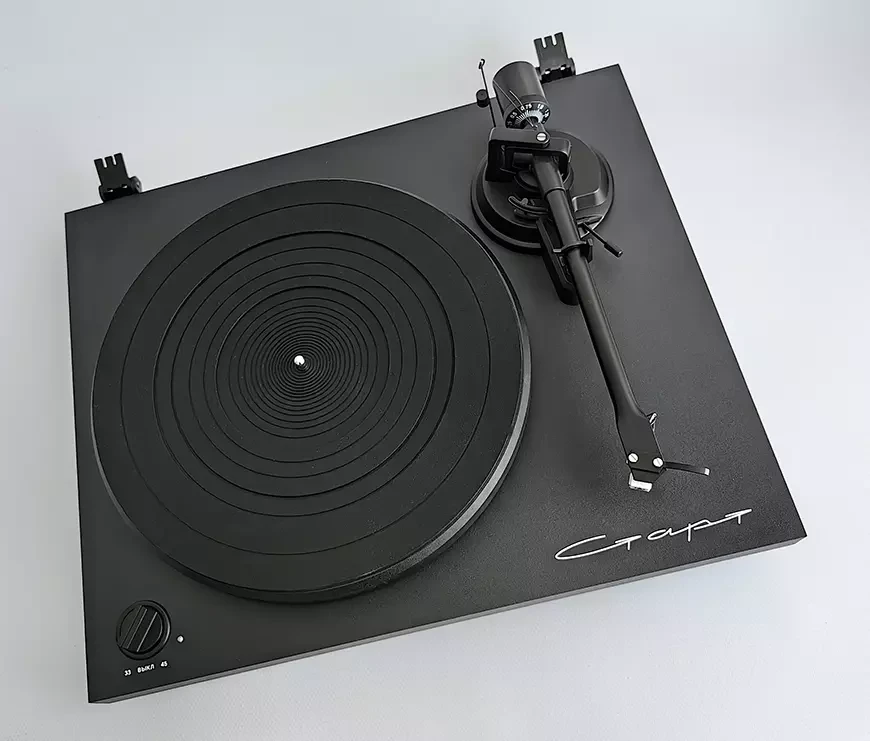

Корпус

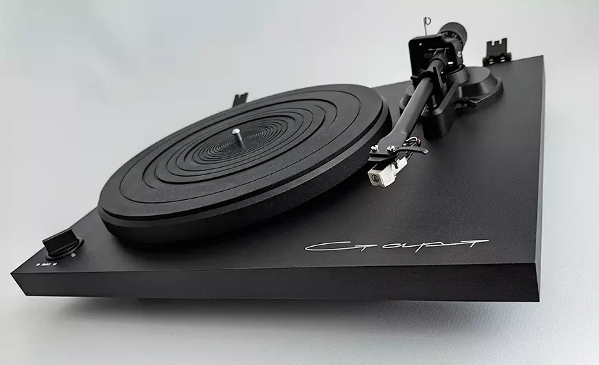

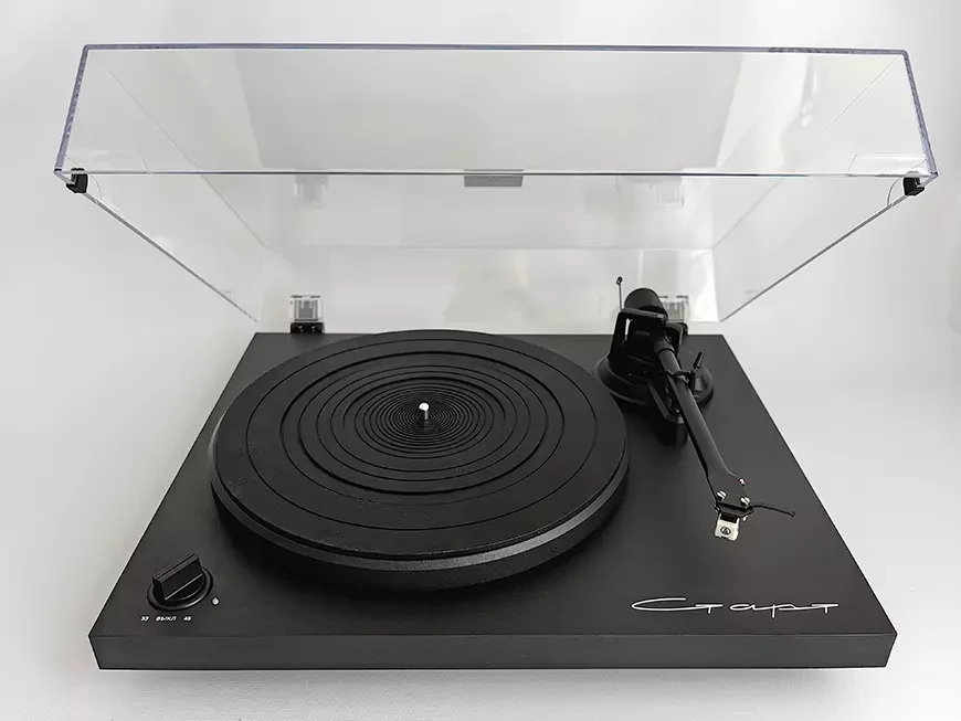

Основу проигрывателя составляет стол из ДВП средней плотности (она же МДФ для предпочитающих англицизмы), покрытый темно-серой виниловой пленкой. На верхней панели находятся опорный диск, тонарм и переключатель скоростей вращения. Вертушка комплектуется прозрачной пылезащитной крышкой, петли для которой расположены на задней стенке. Опирается проигрыватель на три полые конусообразные ножки из плотной резины.

Диск

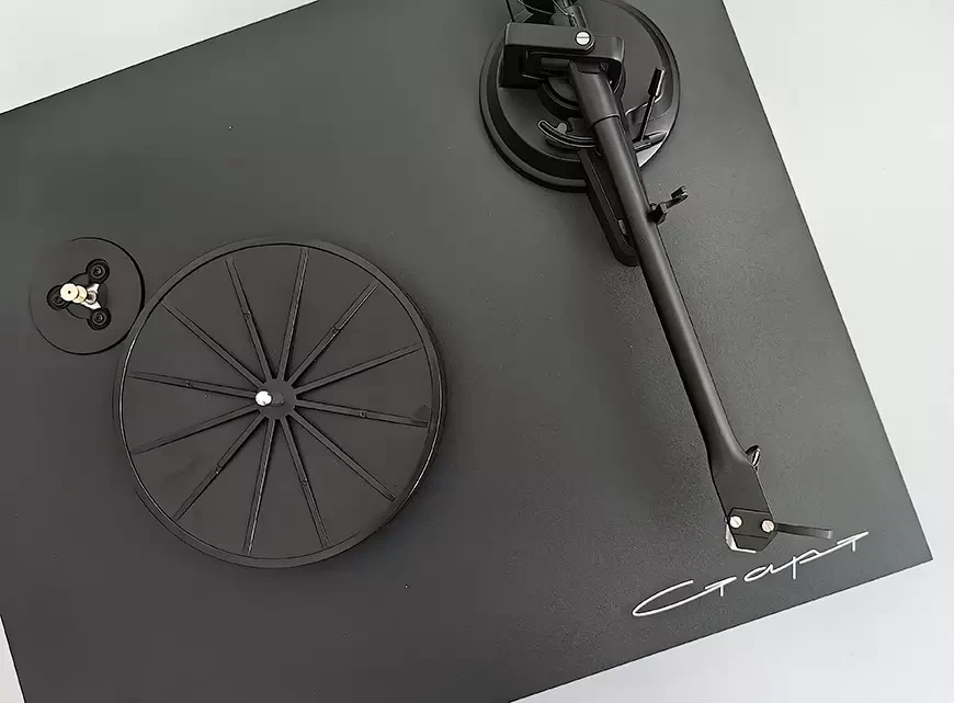

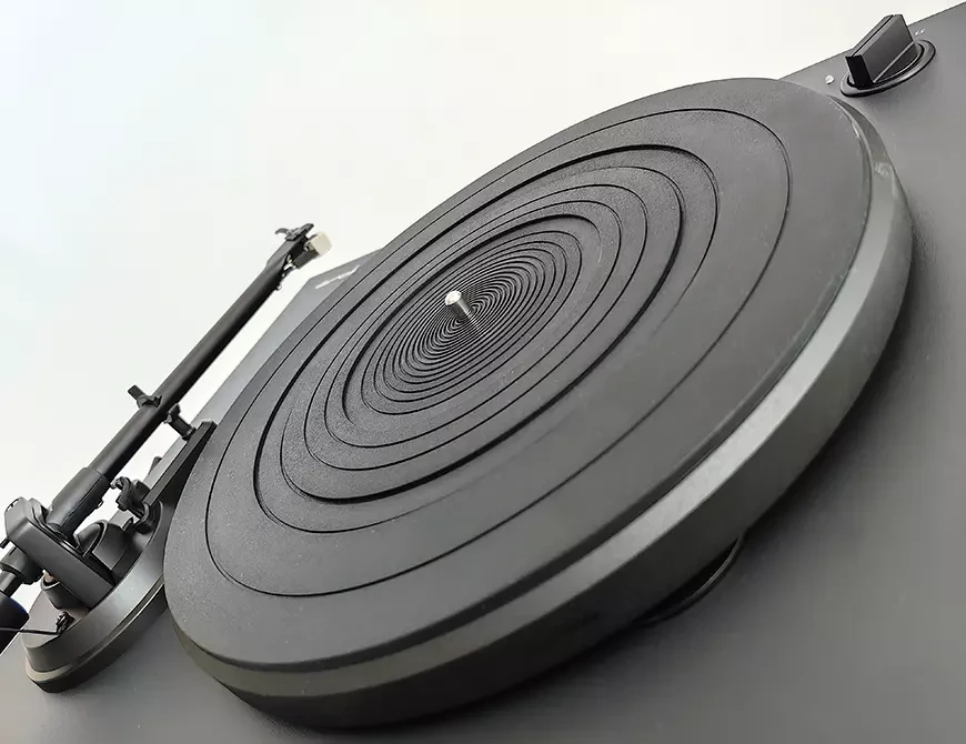

В проигрывателе применен довольно массивный металлический диск диаметром 280 мм, покрытый темно-серой антивибрационной краской. Сцепление с пластинкой и дополнительное поглощение вибраций обеспечивает классический резиновый мат толщиной 3 мм. Движение от двигателя передается через плоский пассик на небольшой пластиковый диск, в котором запаян шпиндель с подшипником, а уже на данном субдиске и размещается сам опорный диск из металла.
Проигрыватель виниловых пластинок Radiotehnika «Старт LP002D»
Хочется отметить высокое качество подшипника – никакого биения нет и в помине, а диск при снятом пассике и отключенном питании вращается по инерции до двух минут при его запуске рукой. Превосходный результат.

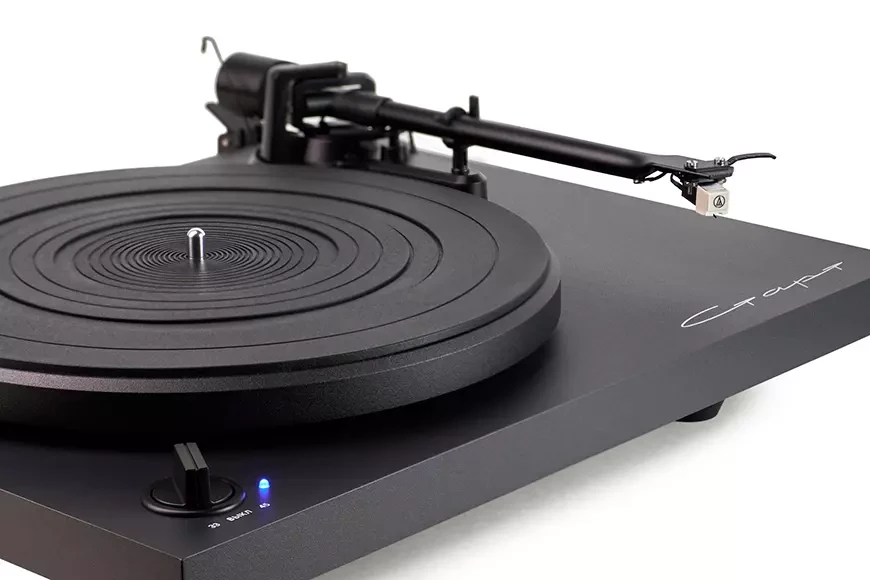

В модели установлен электродвигатель постоянного тока, поддерживающий две скорости вращения – 33,3 и 45 об/мин. Выбор скоростей здесь электронный, выполняется при помощи поворотного переключателя в левом нижнем углу верхней панели.

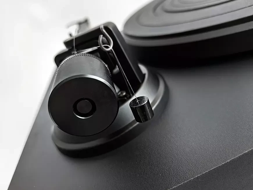

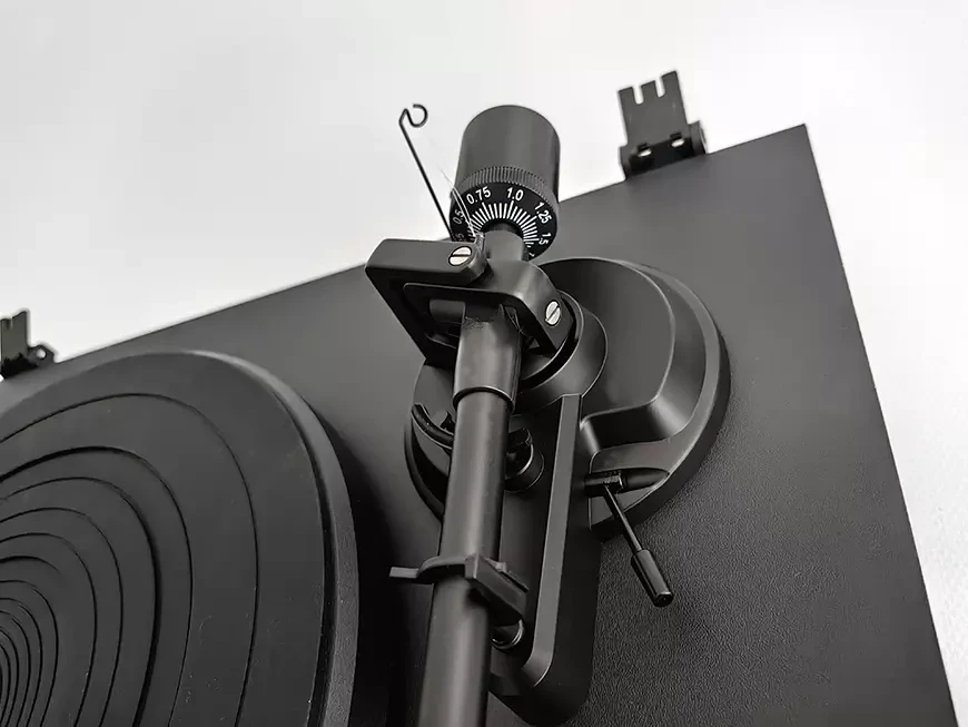

Тонарм
Проигрыватель комплектуется прямым поворотным тонармом на карданной опоре эффективной длиной 218,5 мм, статически сбалансированным. Это означает, что прижимная сила устанавливается при помощи противовеса. Система антискейтинга здесь классическая, компенсирующее усилие задается при помощи грузика на леске, один конец которой крепится за ушко к планке с насечками, расположенной рядом с блоком подшипника. Надежное решение, проверенное временем. Регулировка высоты основания тонарма не предусмотрена, равно как и возможность изменения положения головки на шелле.

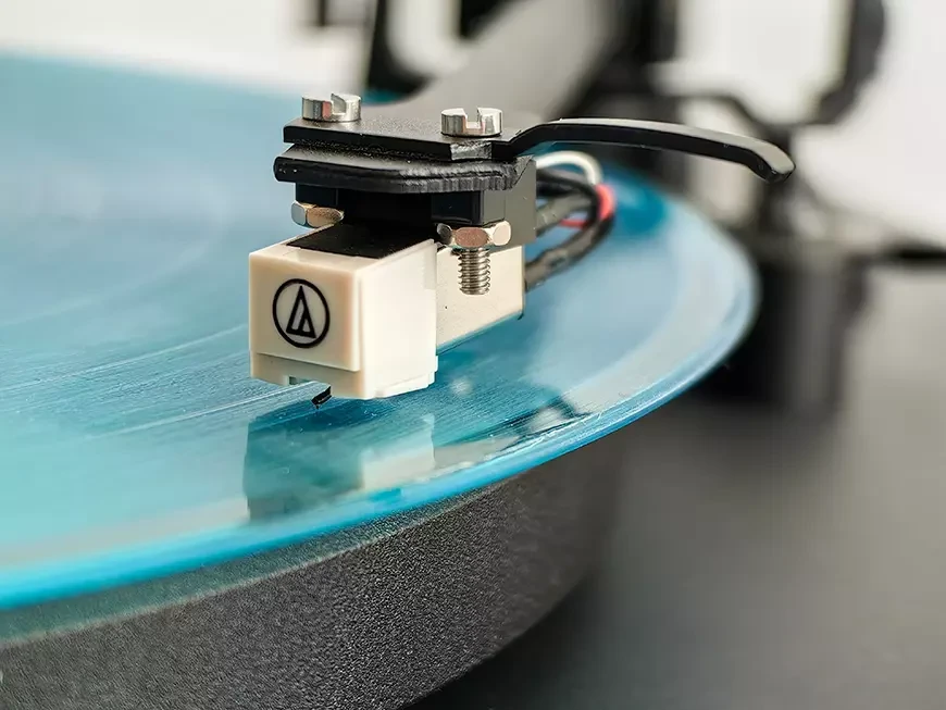

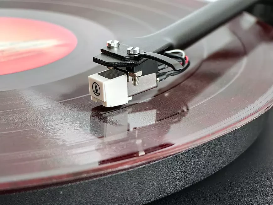

Головка звукоснимателя

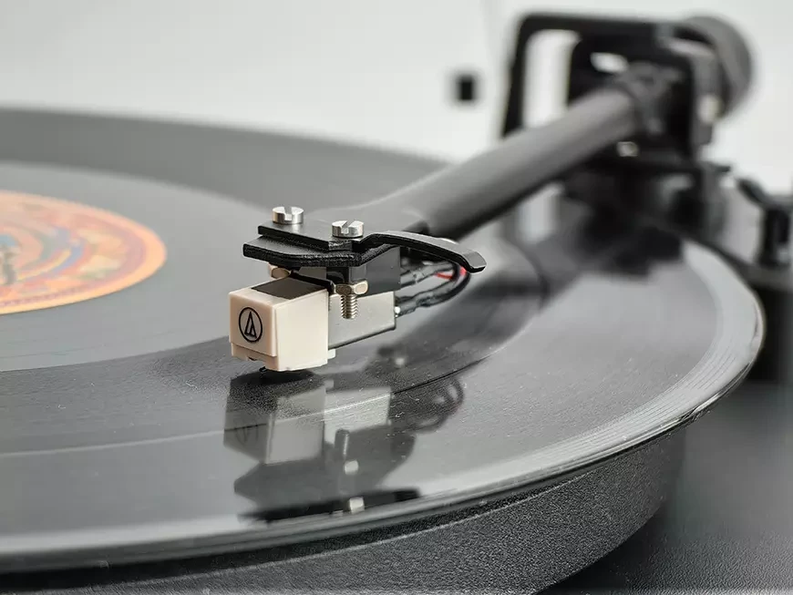

Вертушка комплектуется популярным бюджетным ММ-картриджем Audio-Technica AT3600L, в котором используется корончатая (составная) иголка со сферической заточкой, установленная на карбоновом иглодержателе. Рекомендуемая прижимная сила составляет 3,5 грамма, все геометрические настройки здесь фиксированы с учетом того, что отверстия в шелле сделаны точно под размеры комплектного картриджа.

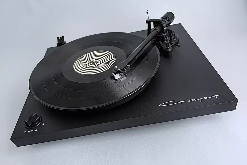

Управление
Вертушка имеет полностью ручное управление, за исключением функции автостопа, которую, впрочем, можно отключить при помощи тумблера на задней панели. После включения питания нужно выбрать необходимую скорость и сдвинуть тонарм в сторону диска, который тут же начнет вращение. При возврате тонарма на базу диск останавливается.

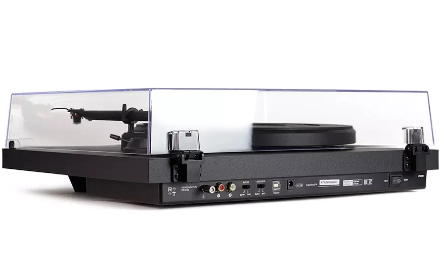

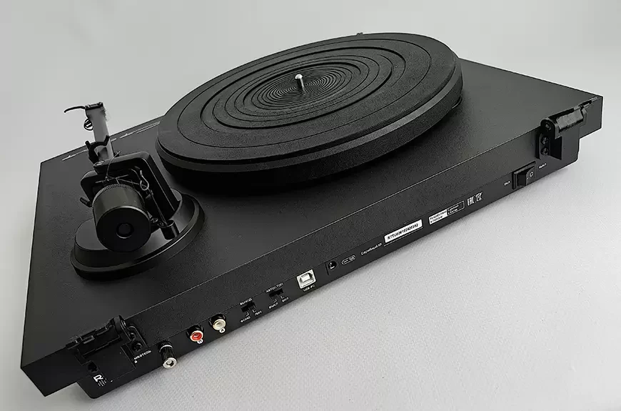

Коммутация
Блок коммутации на задней панели включает стереофонический выход на RCA, переключаемый между линейным выходом с фонокорректора и прямым выходом с головки для подключения к внешнему фонокорректору. Там же находится клемма для провода заземления, вход для сетевого адаптера на 12 В и выход USB-B с аналого-цифрового преобразователя.

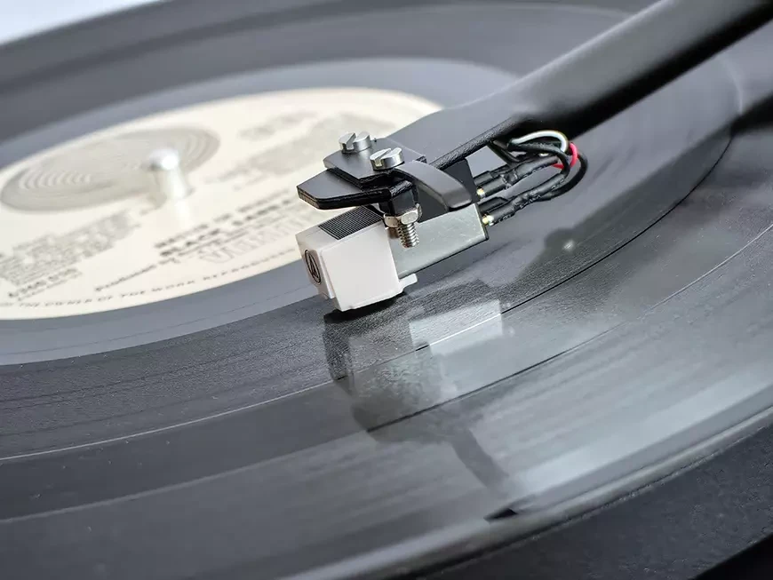

Настраиваем
Никаких сложностей с установкой проигрывателя у будущего владельца не возникнет – достаточно найти ровную полку, расположенную параллельно полу на максимальном удалении от источников сильных вибраций. Поскольку регулировка ножек по высоте не предусмотрена, то выставлять по уровню лучше саму полку.
Что касается геометрических настроек головки звукоснимателя, то, как мы уже упоминали, они зафиксированы на заводе и не предусматривают изменения пользователем. С одной стороны, это несколько ограничивает возможности дальнейшего апгрейда, с другой – вряд ли кто-то будет устанавливать на вертушку головку, стоящую в два-три раза дороже всего проигрывателя. Проверка показала, что иголка выставлена точно по двум точкам нулевой погрешности. При выставлении прижимной силы мы бы рекомендовали воспользоваться весами.
