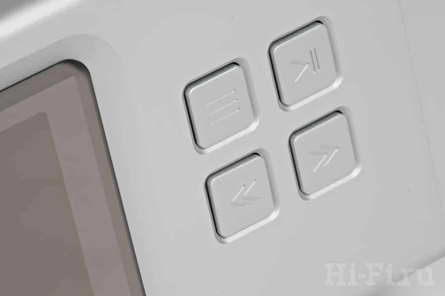

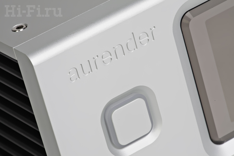

По своей сути Aurender X100S — это специализированный компьютер, оптимизированный для хранения и обработки аудиоматериала и облаченный в роскошный алюминиевый корпус половинной ширины, дизайн которого не испортит самую стильную стойку с компонентами вашей стереосистемы. Центр фасада отдан цветному AMOLED дисплею, на котором отображается информация о текущем режиме работы проигрывателя, названии трека, альбома и исполнителя. При желании через системное меню можно вывести на экран имитацию стильного стрелочного индикатора. Единственное, о чем можно сожалеть, что не имитируется движение стрелки в такт проигрываемой композиции. Слева от дисплея расположена крупная клавиша включения питания с подсветкой, а справа - кнопка вызова системного меню и три кнопки управления воспроизведением. Но, конечно, подобные средства здесь лишь вспомогательные ибо управляться с более менее обширной фонотекой с их помощью не получится. Основной интерфейс с пользователем реализован через приложение Aurender Conductor для планшетных компьютеров Apple iPad. В скором времени эта утилита будет доступна и для планшетов под управлением ОС Android. Aurender Conductor не только предоставляет доступ к вашей фонотеке, хранящейся на внутреннем диске устройства, с поддержкой обложек альбомов и каталожных признаков, но и позволяет изменять настройки, а также проводить сервисные и вспомогательные операции. На задней панели Aurender X100S кроме колодки для подключения силового кабеля, основного выключателя питания устройства и порта Ethernet RJ45 для интеграции аппарата в домашнюю компьютерную сеть есть три порта USB. Один из них предназначен для вывода цифрового потока на внешний ЦАП, а к двум другим можно подключать внешние накопители, в том числе и внешние приводы оптических дисков. При этом, система не воспринимает подключенные устройства как расширения внутреннего хранилища и не позволяет воспроизводить с них файлы. В момент подключения автоматически запускается процедура копирования содержимого внешних устройств во внутреннее хранилище. Если речь идет о копировании компакт-диска через подключенный USB-привод, то Aurender X100S запрашивает из Интернета и добавляет в свою базу данных всю информацию о издании, включая изображение обложки альбома. Можно пополнять фонотеку и непосредственно с компьютера - музыкальный сервер доступен по сети на файловом уровне. Удивительно для представителя подобного класса техники, но аппарат не поддерживает стандарт DLNA. Причем, нет возможности не только проигрывать треки с других DLNA-серверов в домашней сети, но и выступать таким DLNA-сервером для внешних стримеров в этой сети. Впрочем, все эти особенности обусловлены исключительно свойствами системной прошивки, то есть, функционал может наращиваться с появлением обновлений софта.

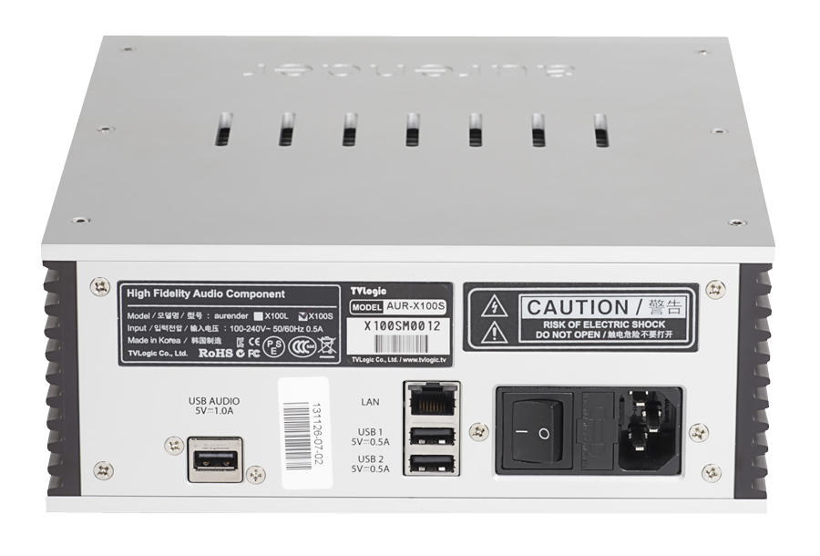

Тип – музыкальный сервер | Название – Aurender X100S | Воспроизведение – DSD, WAV, FLAC, AIFF, ALAC, AAC, APE, MP3 | Максимальное разрешение цифрового потока: PCM - 24 бит / 192 кГц; DSD - 1бит / 5.6 МГц (DSD128) | Внутренние накопители - 120 Гб SSD, 1 Тб HDD | Обмен данными – Gigabit Ethernet RJ45, USB 2.0 (2) | Аудиовходы – нет | Аудиовыходы – USB Audio Class 2.0 собственной разработки | Габариты, см – 21,5 x 8,3 x 25,7 | Масса, кг – 5,0
