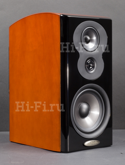

Полочные акустические системы Polk Audio из топовой линейки LSiM, получившие модельный индекс 703, как раз и воплощают наиболее смелые мечты о прекрасном, которые могло позволить себе переполненное предрассудками человечество.
Однако, конечно же, успех не возникает на пустом месте. Конструкция этих замечательных полочников весьма нетривиальна. Например, фирменная сборка СЧ/ВЧ-драйверов Dynamic Sonic Engine сама по себе заслуживает самостоятельного изучения в учебниках по разработке АС, поскольку от нее во многом зависит индивидуальность звукового почерка. Оптимально подобранные излучатели обеспечивают корректное тональное звучание и превосходную дисперсию в критическом диапазоне 200—2000 Гц, одновременно формируя масштабную сцену. Твитер с кольцевым радиатором оригинальной конструкции обладает широким динамическим диапазоном и отличается повышенной мощностью излучения.
Подвесы СЧ- и НЧ-динамиков изготовлены из бутила, благодаря чему они получились практически безынерционные. А новое схемотехническое решение и прекрасно подобранная элементная база платы кроссовера помогают добиться от этого узла наилучших результатов.

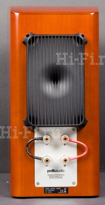

Особого внимания заслуживает фирменное решение Power Port, представляющее из себя волновод-рассеиватель, который размещен на выходе порта фазоинвертора на задней стенке корпуса, — он устраняет турбулентность и шумы порта, при обычных условиях ухудшающие отдачу и воспроизведение низких частот. Завершают картину ультратонкие грили с магнитным креплением — их можно использовать, не опасаясь за дифракцию звуковых волн.

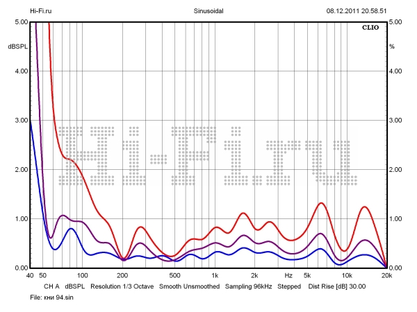

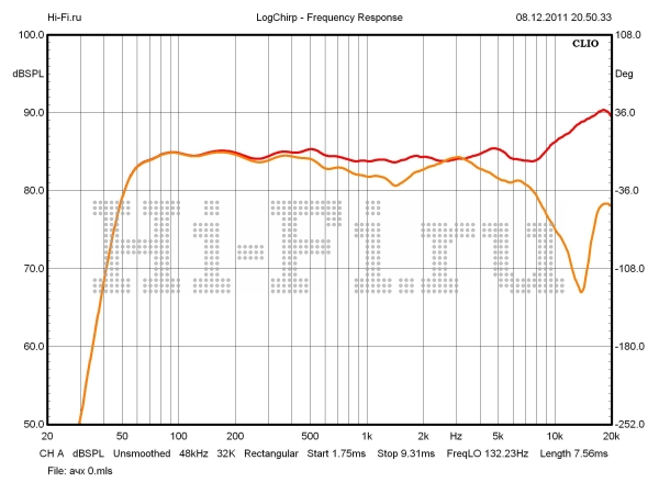

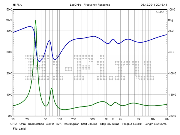

Ровная частотная характеристика акустических систем Polk Audio LSiM 703 демонстрирует отличное согласование излучателей (рис. 1). Неравномерность в полосе средних частот не превышает +/-1,2 дБ. Наблюдается увеличение чувствительности в верхней октаве, но на музыкальном материале это будет едва ли заметно, особенно если немного отклониться от оси излучения твитера. Колонки уверенно играют начиная с 50 Гц. Нелинейные искажения в этой области начинают заметно увеличиваться лишь при высоком уровне сигнала (94 dBSPL). При умеренной и средней громкости гармонические искажения не превышают 0,5% в большей части диапазона звуковых частот (рис. 3 для 94, 88 и 82 dBSPL / 1 м). Модуль импеданса (рис. 2) на СЧ и ВЧ ведет себя стабильно, сохраняя значение около 6 Ом. В третьей октаве низкочастотного диапазона выявлен продолжительный минимум, достигающий 2,9 Ом. В комбинации с приличным отклонением фазового угла это может вызвать сложности у некоторых усилителей мощности и отразиться на качестве звука.
