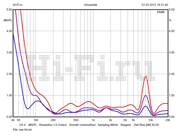

Результаты измерений:

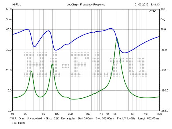

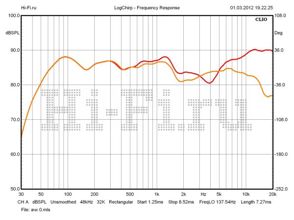

Поведение графика модуля импеданса (рис. 2) акустики PMC twenty.23 характеризует ее как высокоомную. Среднее значение сопротивления равно 10,2 Ом, минимум не опускается ниже 5,7 Ом. Отклонение фазового угла умеренное. На графике АЧХ (рис. 1) отмечается ее спад в первых двух октавах высокочастотного диапазона. Это обусловлено совместной работой в указанной области НЧ/СЧ-драйвера и твитера и лечится правильным позиционированием АС относительно слушателя. При удачном решении неравномерность будет небольшой и график не покинет 3-децибельный коридор в широкой полосе частот. Нижняя граничная частота, рассчитанная относительно среднего значения чувствительности системы в 87 дБ (1 Вт / 1 м) по уровню –10 дБ, составляет 42 Гц. Колонки обладают завидным, учитывая компактность их конструкции, запасом динамики. Даже при высоком уровне сигнала (94 дБ) мы фиксируем лишь один проблемный участок с повышенным КНИ (рис. 3). При средней громкости искажения ниже порога различимости во всем рабочем диапазоне. Среднее значение коэффициента в последнем случае для интервала 160 Гц — 10 кГц равняется 0,39%.
