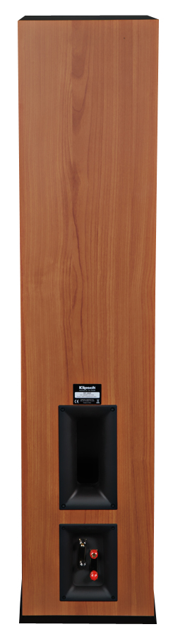

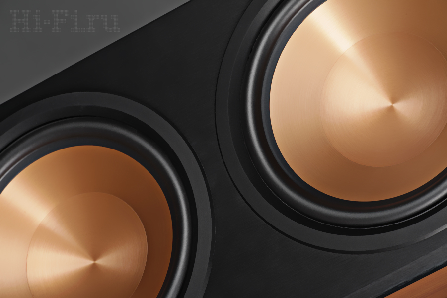

RP-280F — колонки высокие (109 см) и довольно массивные (28 кг). Двухполосная конструкция реализована на основе 25-мм твитера в оформлении фирменного рупора Tractrix и двух 200-мм НЧ/СЧ-головок в фазоинверторном НЧ-оформлении. Полосы разграничены частотой 1750 Гц. Внешние частотные пределы заданы диапазоном: 32 Гц — 25 кГц (±3 дБ). Купол твитера традиционно для Klipsch титановый; керамическое покрытие сообщило «медный» цвет диафрагмам мидбасовых драйверов, а также обеспечило их высокую жесткость (при относительно невысокой и неизменной массе).
Акустические системы Klipsch RP-280F

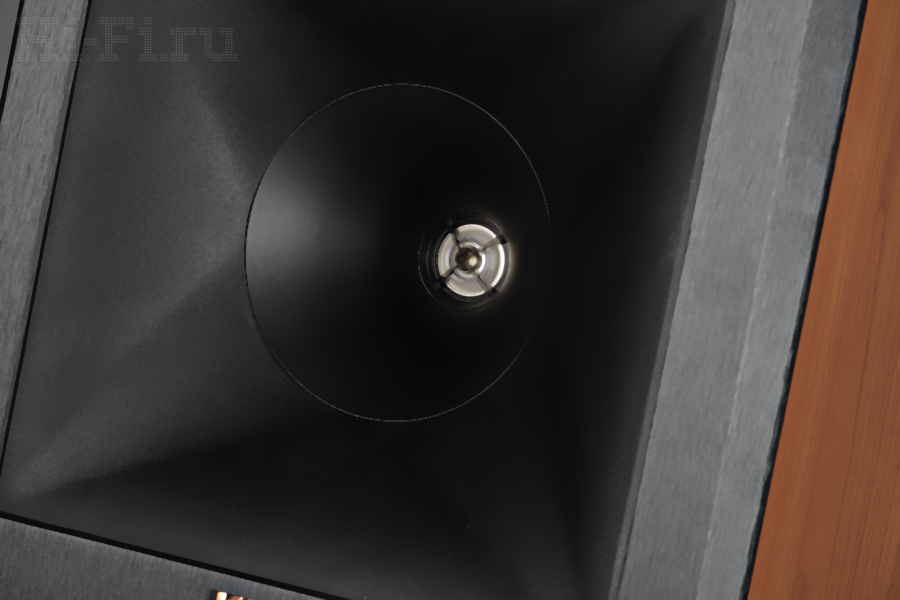

Существенным изменениям подвергся фирменный рупор Tractrix, который теперь имеет квадратные внешние очертания (90 х 90 вместо 60 х 90 градусов — под этими углами пересекаются четыре образующие рупор криволинейных поверхности) и сложную гибридную форму: ориентированный вблизи излучателя конический рупор переходит в характерный для технологии Tractrix раскрыв в форме четырех лепестков оригинальной сложной конфигурации с составляющей в виде трактрисы. Рупоры для систем ушедшей серии Reference изготавливались из ABS-пластика, а для моделей Reference Premiere выполняются из литого под давлением силикона, который существенно меньше резонирует. В новых колонках технология Tractrix реализована в конструкции не только ВЧ-рупора, но и порта ФИ (прежде компания предпочитала круглые порты).
Еще изменения: звуковые катушки больших динамиков теперь имеют титановые каркасы, для серии Reference Premiere переработан фазовый наконечник твитера LTS (Linear Travel Suspension).

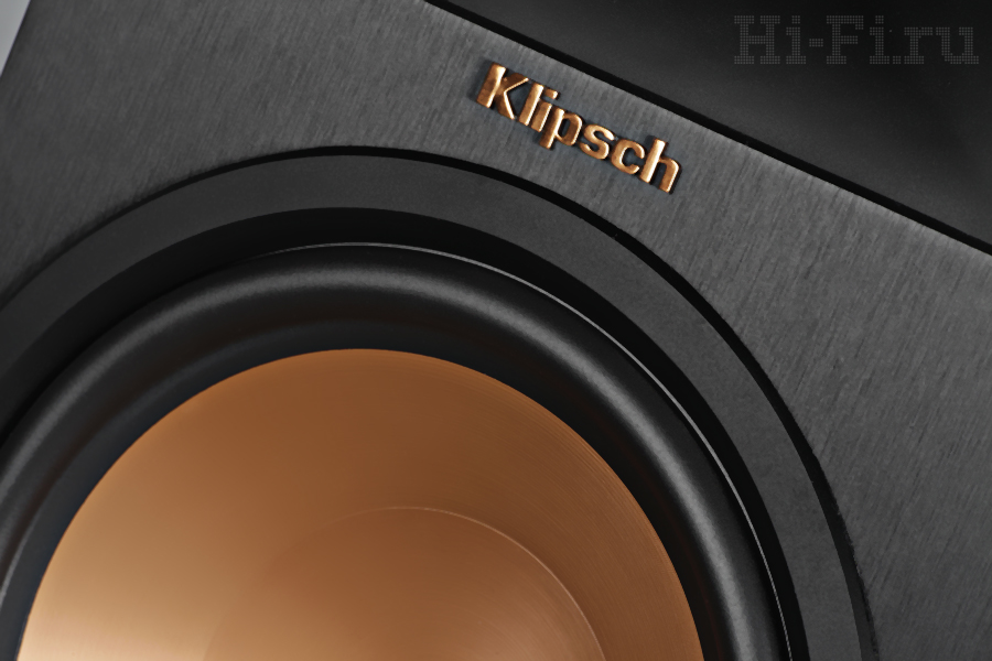

Внешне модели Reference Premiere отличаются от колонок предыдущей генерации благодаря ряду выразительных, хотя и неброских деталей. С дизайнерским прицелом, а также для профилактики дифракции создатели линейки сделали фаски по периметру передней стенки — на трех из четырех ее кромках. Темно-серые (почти черные) передняя панель и подставка отличаются от остальных поверхностей АС по цвету — в случае отделки последних виниловой пленкой под вишню (наш экземпляр). При снятых защитных сетках (закрывают всю фронтальную часть RP-280F, удобно монтируются посредством потайных магнитов), видно, что диффузоры мидбасовых головок и логотип, ориентированный прямо под рупором, идентичны по цвету.

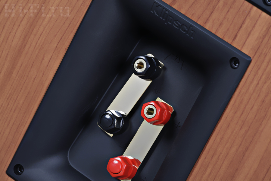

Две пары входных разъемов позволяют подключать колонки двухпроводным способом. Пара НЧ/СЧ-динамиков безупречно отрабатывает в выделенной им полосе до 1,75 кГц. При этом нижний частотный отрезок незаметно стыкуется с верхним, и не слышно, что вверху работает динамик в рупоре.

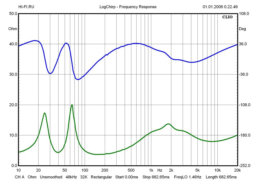

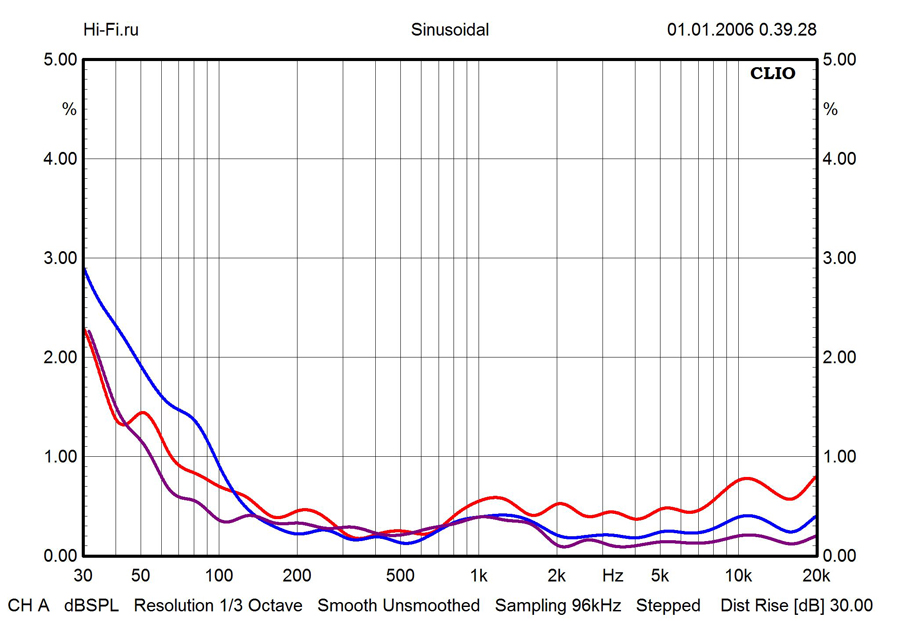

Частотная характеристика акустических систем Klipsch RP-280F выглядит замечательно (рис. 2). Неравномерность в среднечастотном диапазоне не превышает +\- 0,9 дБ. Положительный дисбаланс графа на ВЧ легко устраняется небольшим горизонтальным смещением с основной оси излучения. Нижняя граничная частота, по спаду характеристики -10 дБ, фиксируется на отметке 33 Гц. Чувствительность высокая. При подводимой мощности 1 Вт этот параметр составляет 92 дБ. Система обладает большим запасом динамической мощности, о чем свидетельствует незначительный прирост нелинейных искажений при различных уровнях громкости (рис. 3). Среднее значение КНИ в диапазоне 100 Гц – 10 кГц при уровне звукового давления 88 дБ составляет 0,3%. Поведение модуля импеданса характеризуется как стабильное (рис. 1). Максимальное значение не превышает 20 Ом. Минимум 3,6 Ом расположен в районе 150 Гц.
