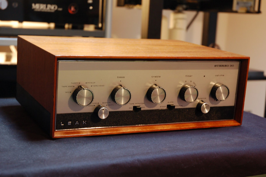

«По совету друзей, а реально самостоятельно захотел приобрести усилитель Leak 30 (без плюсов). Захотелось послушать звук, который многие в интернете хвалят. Усилитель приобрел не дешево в приличном внешнем состоянии и по описанию продавца техническом, да в целом так оно и было. Что сказать о звуке - звучит винтажно, музыкально, но косяки, как в его проектировании и в звуке от его старости имели место быть. Много на нем различных фишек, которые в настоящее время не нужны, входы RCA, что не все провода воткнешь. Своеобразные выходы (дырки) на акустику нестандартного формата для танцев с бубнами», — начал свой пост Александр.

Помимо плюсов, Александр написал и о вещах, которые, как он утверждает, для него были отвратительны. Первое — это включение усилителя, совмещённое с громкостью, где несколько фиксированных позиций громкости и первая уже громко, т.е. тихо послушать невозможно. Второе — незначительные искажения в звуке по одному из каналов, но их слышно, стереоразделение каналов непонятное, как оказалось потом баланс выравнивался накидыванием нештатной детали, а без нее баланс совсем уходил. В общем чувствовалась, что усилитель по звуку весьма приличный, но слушать его в силу названных моментов не приходилось.
Чтобы получить максимально качественный звук, над усилителем пришлось немного поработать. Сначала оригинальный потенциометр охолостили от фиксированных настроек, что дало возможность слушать музыку на более низкой громкости.
Leak 30
После обращения к специалисту, усилитель претерпел следующие изменения: восстановлена оригинальная схема, ликвидированы имеющиеся и слышимые огрехи, в порядке стал баланс, отличное стереоразделение каналов, независимый регулятор громкости и аккуратная кнопка включения усилителя. Также мастер полностью настроил усилитель (при сохранении оригинальности влияющих на звук деталей как по приборам, так и акустически).
«Кроме этого, он восстановил разваливающий от времени частотный потенциометр, явившийся одной из звуковых проблем усилителя. Также на нем корректно заработал фонокорректор. Качеством ремонта я очень доволен», — подытожил Александр.
