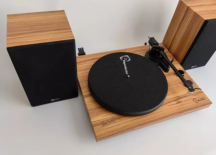

Аудиосистема с проигрывателем винила Reproductor RP-LPX500SP

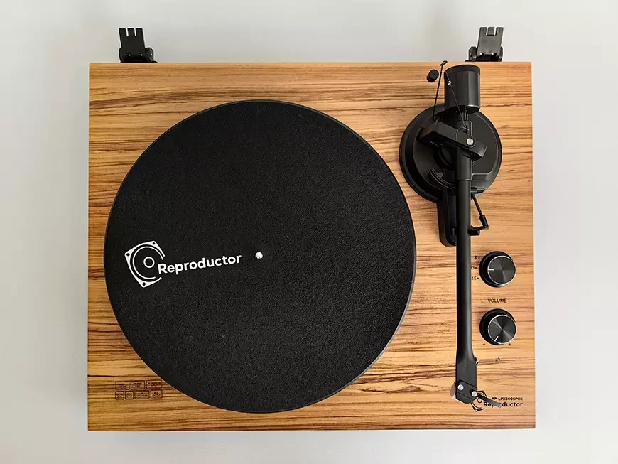

Конструкция
Если рассматривать Reproductor RP-LPX500SP с аудиофильской точки зрения, то в данной системе есть практически все, чтобы удовлетворить достаточно взыскательных слушателей, по крайней мере, на первый взгляд. Судите сами – никакой автоматики, антискейтинг с леской и грузиком, массивный литой алюминиевый диск.

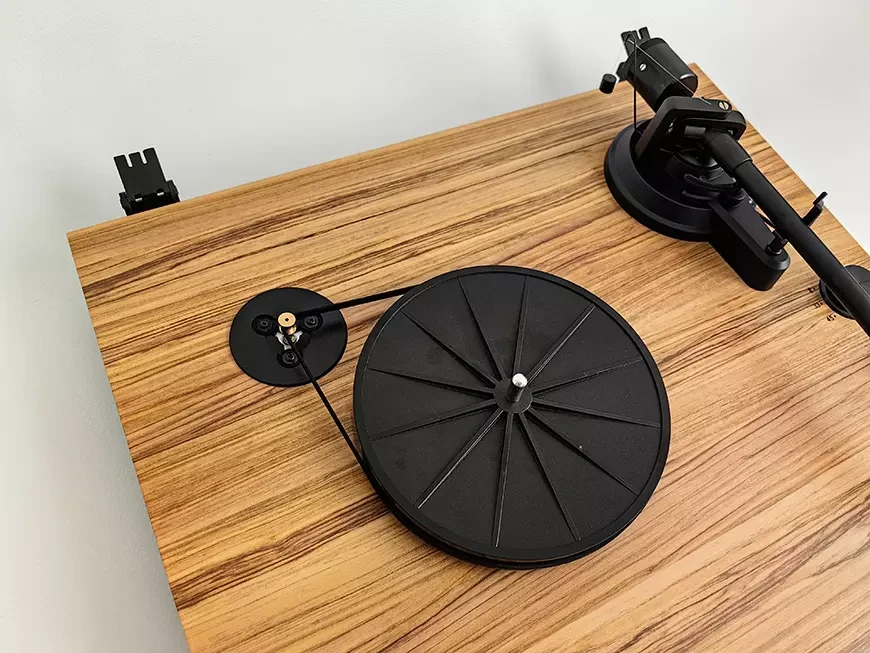

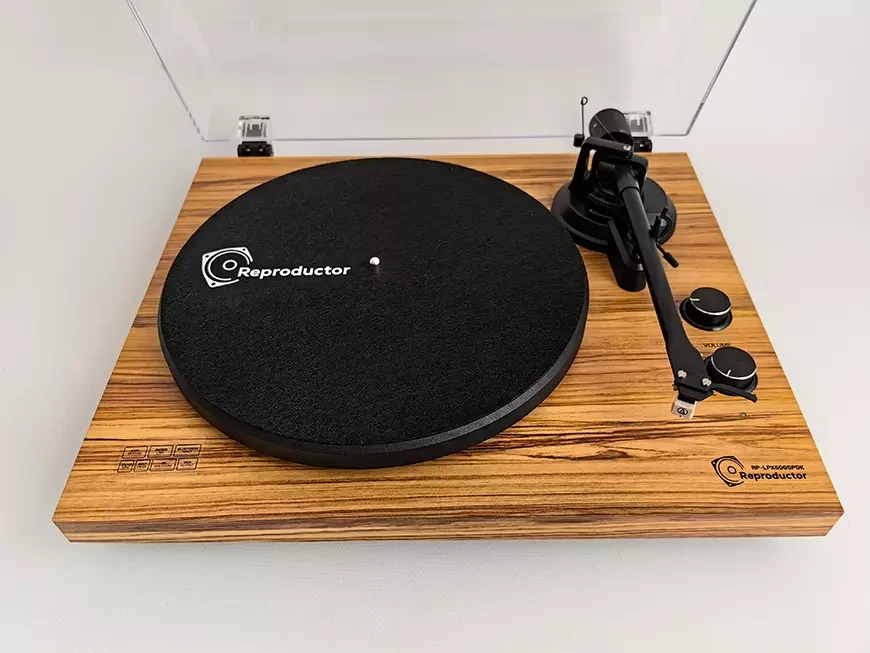

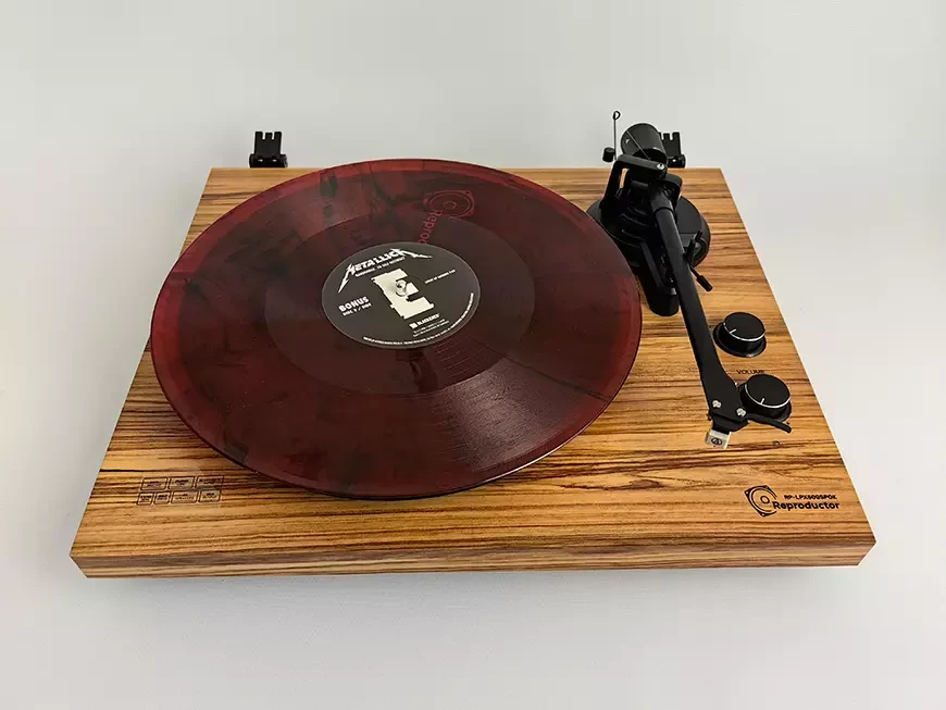

Проигрыватель винила
Центральный блок системы включает в себя всю механическую и электронную часть, а именно вертушку, фонокорректор, усилитель и беспроводной модуль. Проигрыватель имеет пассиковый привод и поддерживает две скорости вращения – 33,3 и 45 об/мин. Солидный литой диск из алюминия устанавливается на небольшой пластиковый субдиск, на который через плоский пассик и передается вращение от шкива двигателя. О высоком качестве подшипника говорит тот факт, что в стакан субдиск садится довольно долго, а при запуске основного диска рукой (при снятом пассике) вращается он почти минуту до полной остановки.

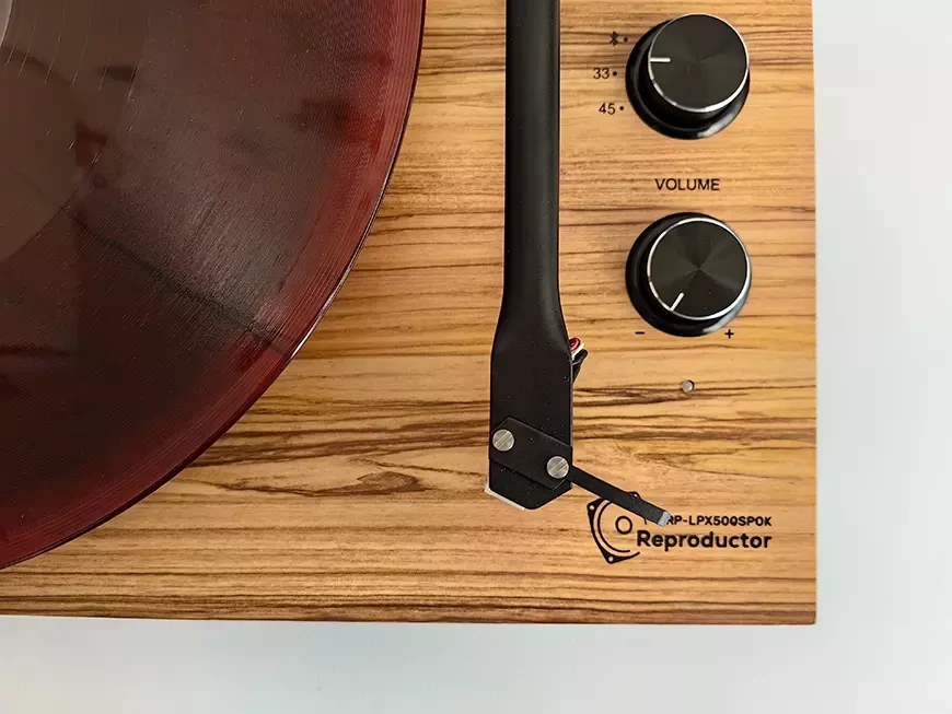

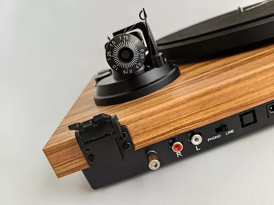

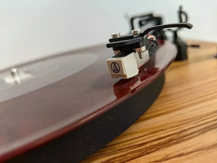

Тонарм
В модели использован прямой поворотный тонарм на карданной опоре, трубка из алюминия – сплошная без съемного шелла. Регулировка высоты основания не предусмотрена, что следует учесть при возможной замене картриджа. Система антискейтинга реализована в виде грузика на леске, уровень прижимной силы устанавливается при помощи тарированного противовеса.

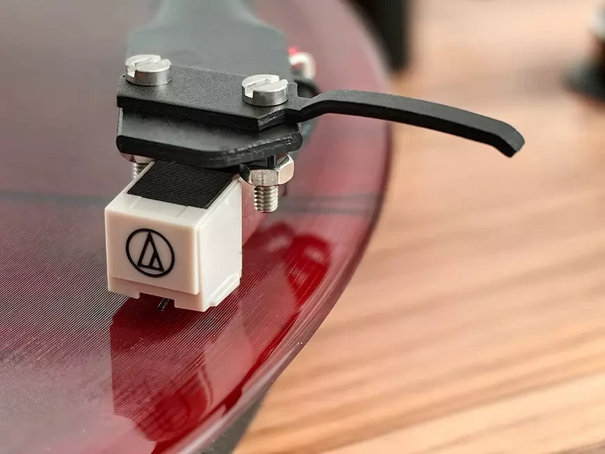

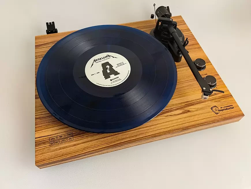

Головка звукоснимателя
Штатно на тонарме установлена популярная головка звукоснимателя с подвижным магнитом (ММ) Audio-Technica AT3600L, в которой корончатая иголка со сферической заточкой закреплена на углепластиковом иглодержателе. Рекомендуемая прижимная сила составляет 3,5 грамма.

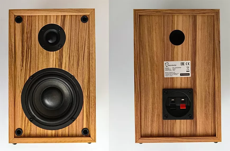

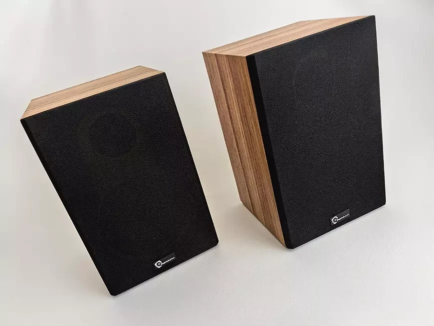

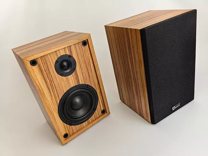

Акустические системы
Комплектные полочные колонки заключены в корпуса из ДВП, отделанные, как и корпус проигрывателя, виниловой пленкой с имитацией рисунка древесного шпона. Акустика имеет двухполосную конструкцию и включают основной СЧ/НЧ-динамик размером 100 мм с бумажным диффузором и пищалку с мягким куполом диаметром 1 дюйм. Динамики прикрыты съемной пылезащитной сеткой на деревянной раме. Акустическое оформление – фазоинвертор, порт которого находится на задней стенке. Для обеспечения дополнительной развязки и сцепления с поверхностью стоек на нижней панели АС предусмотрены полукруглые резиновые ножки.

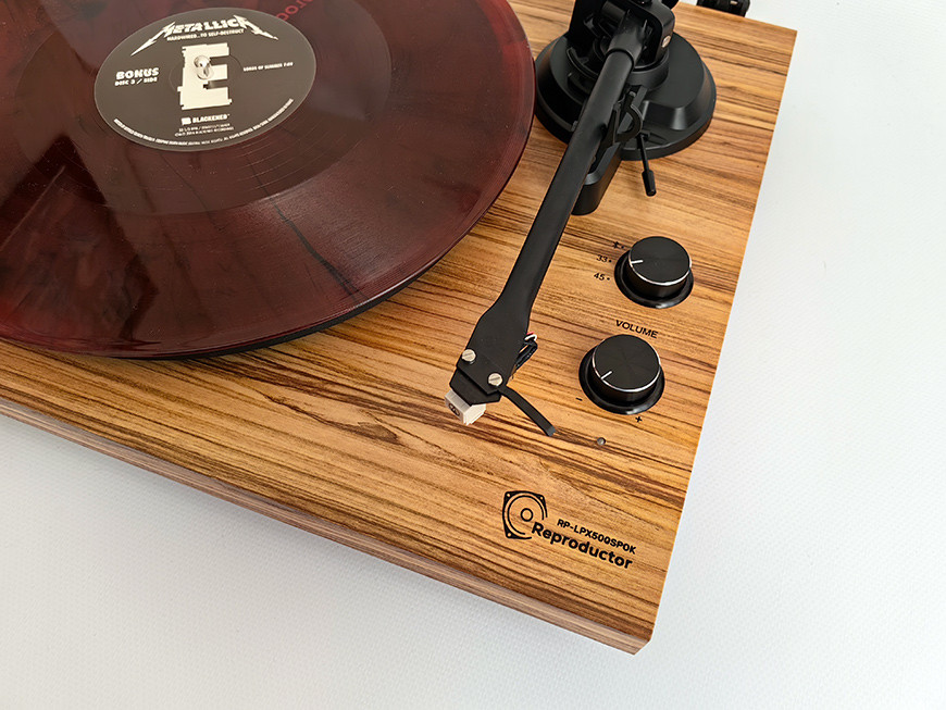

Управление
Управление всеми функциями системы сосредоточено в правой части корпуса вертушки, изготовленного из древесноволокнистой плиты средней плотности (она же МДФ). Там находится переключатель скоростей вращений и выбор подключения по Bluetooth, там же расположен регулятор громкости. Тумблер включения питания находится на задней стенке вертушки.

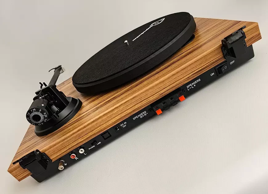

Коммутация
Все физические входы и выходы системы вынесены на заднюю панель. Помимо кнопки включения питания там обнаруживается выход фонокорректора на разъемах RCA (отключаемый), пружинные клеммы для акустических проводов и винтовой разъем для заземления. Подключение наушников возможно только через беспроводной модуль Bluetooth версии 5.0.

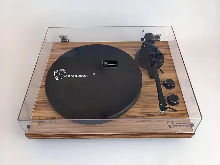

Комплектация
В комплект поставки включена прозрачная пылезащитная крышка, адаптер для синглов на 45 об/мин, набор акустических проводов для подключения колонок и сетевой адаптер на 15 В.

Слушаем
Поскольку Reproductor RP-LPX500SP представляет собой законченную систему, то основное внимание мы уделяли ее оценке именно в данном качестве, хотя не упустили и возможность проверить таланты модели в основной составе системы автора.
Качество механической части проигрывателя производит приятное впечатление – никаких люфтов в подшипниках тонарма или биения диска отмечено не было. Нашу стандартную подборку треков с оригинальных изданий аналоговой эпохи, а также аудиофильских релизов последних десятилетий, система отыграла очень убедительно, с хорошей динамикой. В рамках доступного комплектным акустическим системам низкочастотного диапазона напор на лучших хитах Red Hot Chili Peppers и Metallica получился вполне достойным, при этом звук всегда оставался собранным и комфортным. Электронная музыка в виде Daft Punk также прозвучала бодро и, при этом, разборчиво. Возможности встроенного усилителя хорошо согласованы с акустическими системами, поэтому признаков серьезной перегрузки мы не услышали.
В целом, показать лучшие стороны аналогового звука Reproductor RP-LPX500SP смогла без проблем, и даже будучи включенной в систему гораздо более высокого уровня вертушка не ударила в грязь лицом. Определенное упрощение тембров и потеря разрешения на краях диапазона компенсировались хорошей слаженностью и ритмом.
