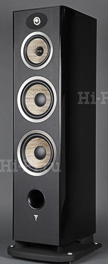

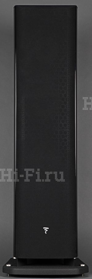

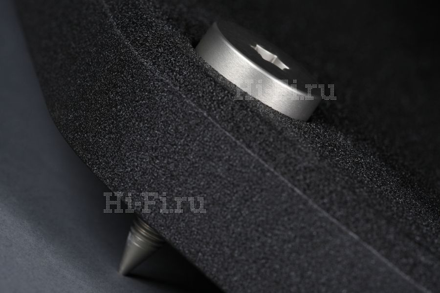

Предыдущую модель из новой линейки Aria мы рассматривали пару месяцев тому назад, и она нам тогда чрезвычайно понравилась. Теперь пришла очередь флагмана — Focal Aria 948, способного поразить не только звуком, но и размерами. Это напольная трехполосная АС, явно предназначенная для достаточно больших помещений. Забегая вперед, можно сказать, что комнаты меньше 25 м2 будут ей, пожалуй, тесноваты, что вполне соотносится с рекомендациями производителя. Каждая из колонок водружается на идущий в комплекте металлический постамент, к которому прилагается специальный ключик для изменения высоты нарезных шипов. Решение очень удобное и практичное, так как позволяет точно регулировать установку акустических систем, не подвергая риску свои пальцы. Сам постамент надежно крепится к днищу четырьмя болтами, причем между двумя плоскостями остается достаточно места для нагрузки смотрящего вниз порта фазоинвертора. На передней панели есть еще одно отверстие, а это означает, что два 8-дюймовых динамика, отвечающих за низкочастотный диапазон, смогут дышать свободно.

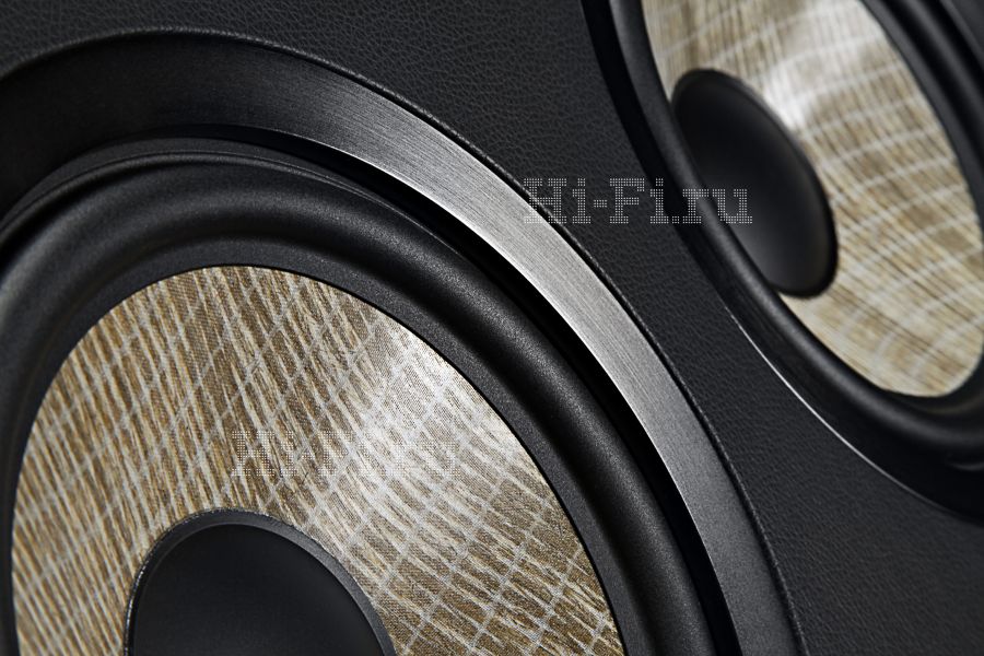

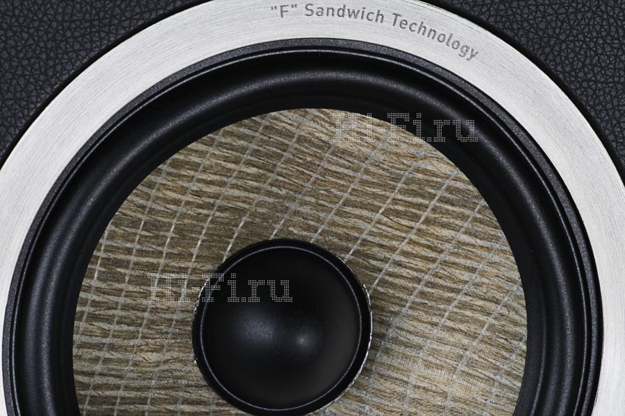

Несколько слов о новой модификации диффузоров типа «сэндвич», использующихся в среднечастотных и низкочастотных излучателях. Если в привычной уже фирменной конструкции слой вспененного плексигласа заключен между двумя слоями стекловолокна, то для серии динамиков Sandwich Flax решено было взять в качестве наполнителя льняные волокна. Благодаря структуре этих волокон, состоящих на 70—80% из целлюлозы и обладающих, таким образом, замечательными демпфирующими свойствами, инженерам удалось добиться превосходного сочетания жесткости и внутреннего демпфирования диффузора. Кроме того, процесс производства и раскройки такого материала полностью автоматизирован, в отличие от обычных версий Sandwich W, а значит, динамики получаются дешевле и становятся доступны большему числу покупателей. Помимо двух упомянутых басовиков, 948-я модель оснащена также среднечастотным драйвером из Flax и твитером с традиционно инвертированным куполом из сплава магния и алюминия. В высокочастотнике тоже реализовано новое для данного ценового диапазона решение — здесь применен подвес из материала Poron, представляющего собой полимер с эффектом памяти. По заявлению производителя, его использование позволяет втрое снизить уровень нелинейных искажений на участке от 2000 до 3000 Гц, к которому человеческий слух особенно чувствителен.

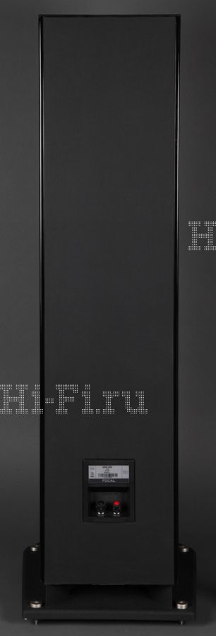

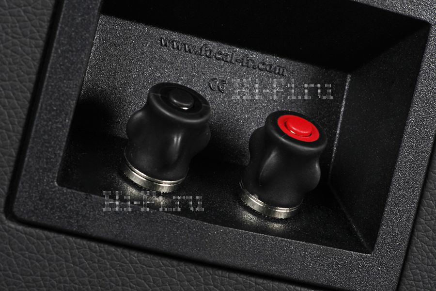

Приехавшие к нам на тест колонки имеют отделку Black Gloss, схожую с рояльным лаком, а их фасад отделан под кожу. Корзины динамиков утоплены заподлицо и прикрыты декоративными металлическими накладками. Вокруг твитера есть небольшой волновод, призванный немного расширить диаграмму направленности в высокочастотном диапазоне. На тыльной стенке корпуса расположена единственная пара клемм для подключения акустических проводов. Отрадно, что поверхность терминалов прорезинена — это делает процесс фиксации кабеля в разъеме более предсказуемым и надежным. Защитные грили крепятся к передней панели на магнитах, что очень удобно и эстетично.

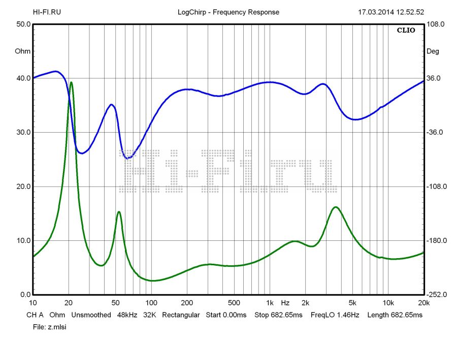

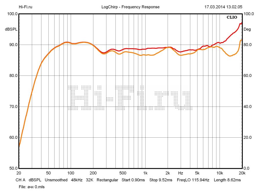

Акустические системы Focal Aria 948 демонстрируют превосходную частотную характеристику (рис. 2). При корректной ориентации колонок ее неравномерность не покинет коридор 2 дБ во всей области средних и высоких частот. Подъем на НЧ незначителен и теоретически должен лишь обогатить музыкальный материал в басовом регистре. Нижняя граничная частота, равная 34 Гц (по уровню –10 дБ), несомненно, позволит Focal Aria 948 полноценно исполнять композиции любых жанров. Нелинейные искажения при этом не накладывают ограничений на частотный диапазон. Их величина в широком динамическом интервале не превысит порога различимости (рис. 3, для уровня 82, 88 и 94 дБ), а среднее значение при звуковом давлении 88 дБ составляет 0,31%. Поведение модуля импеданса и электрической фазы можно охарактеризовать как стабильное (рис. 1). Следует лишь обратить внимание на то, что минимальное входное сопротивление равняется 2,5 Ом, и подобрать усилитель с соответствующими характеристиками.
