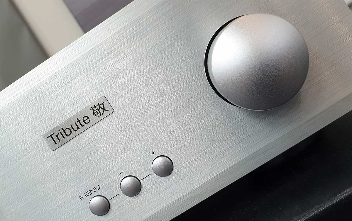

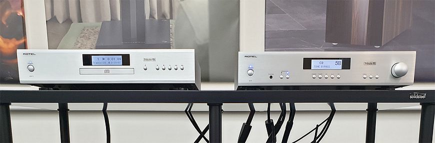

Серия включает всего две модели – интегральный усилитель Rotel A11 Tribute и CD-проигрыватель Rotel CD11 Tribute. Внешне они ничем не отличаются от обычных серийных компонентов, о которых мы рассказывали в момент их выхода на рынок. Единственное различие, это наличие таблички с надписью Tribute на английском и японском языках, украшающей фронтальные панели аппаратов.

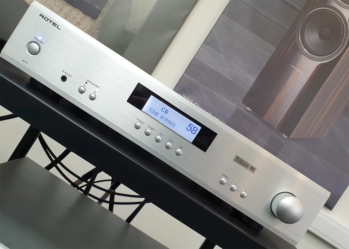

Rotel A11 Tribute
Как мы уже отмечали в прошлом материале, продукция Rotel всегда легко узнаваема на фотографиях и полках магазинов за счет сохраняющегося на протяжении многих лет оригинального дизайна. Серебристая передняя панель из алюминия, круглые клавиши, голубые светодиоды и ЖК-дисплей с символами того же цвета, приземистые корпуса – да, перед нами Rotel.
Rotel A11/CD11 Tribute – его прощальный апгрейд

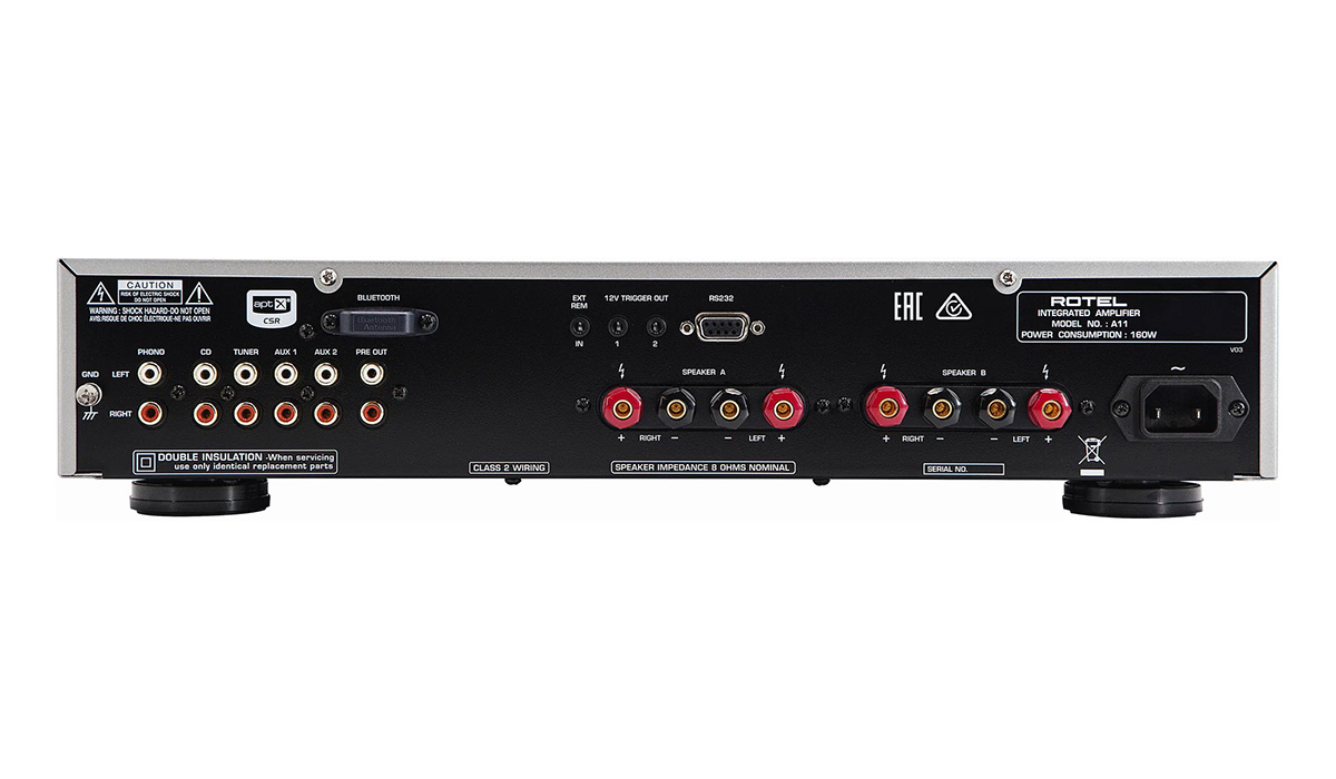

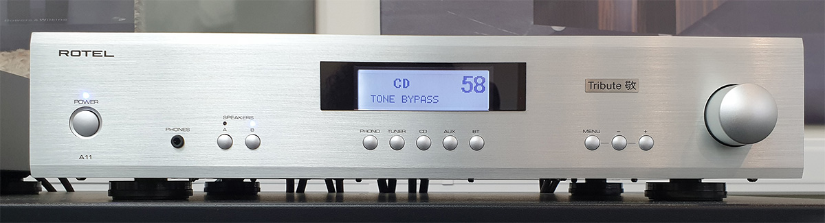

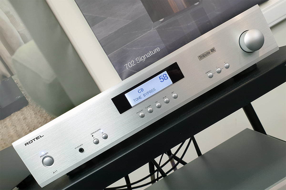

Интегральный усилитель развивает мощность в 50 Ватт на канал при нагрузке сопротивления 8 Ом. В соответствии с требованиями времени, на борту установлены столь идеологически разные модули, как приемник Bluetooth с поддержкой кодеков aptX и AAC, а также фонокорректор для головок звукоснимателя с подвижным магнитом. Первый из них гарантирует максимальное удобство при прослушивании музыки, второй же обещает отличное качество поступающего сигнала.

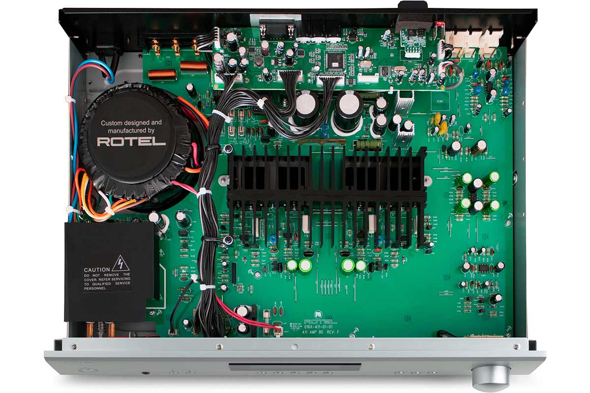

Помимо упомянутого входа Phono к услугам пользователя четыре несимметричных линейных входа на RCA, а также отдельный выход с предварительного усилителя для организации схемы bi-amping. Как мы уже убедились, скромные показатели мощности не должны вводить в заблуждение – солидный фирменный тороидальный трансформатор, а также электролиты общей емкостью более 20 000 микрофарад в фильтрующей части гарантируют хороший запас по току. В сочетании с демпинг-фактором в 140 единиц это позволит аппарату уверенно справляться большинством акустических систем своего класса.
Что касается внесенных по рекомендации Кена Ишиваты изменений (он не дожил до завершения проекта, а его находки были реализованы при участии его друга Карла-Хайнца Финка из Fink Audio), то они коснулись исключительно элементной базы. В выходном каскаде были заменены 10 конденсаторов и два резистора, а в секции предварительного усилителя апгрейду подверглись еще шесть конденсаторов. Верхняя крышка корпуса получила наклейки из демпфирующего материала. Все остальные характеристики исходной модели, включая габаритные размеры и вес, остались теми же.

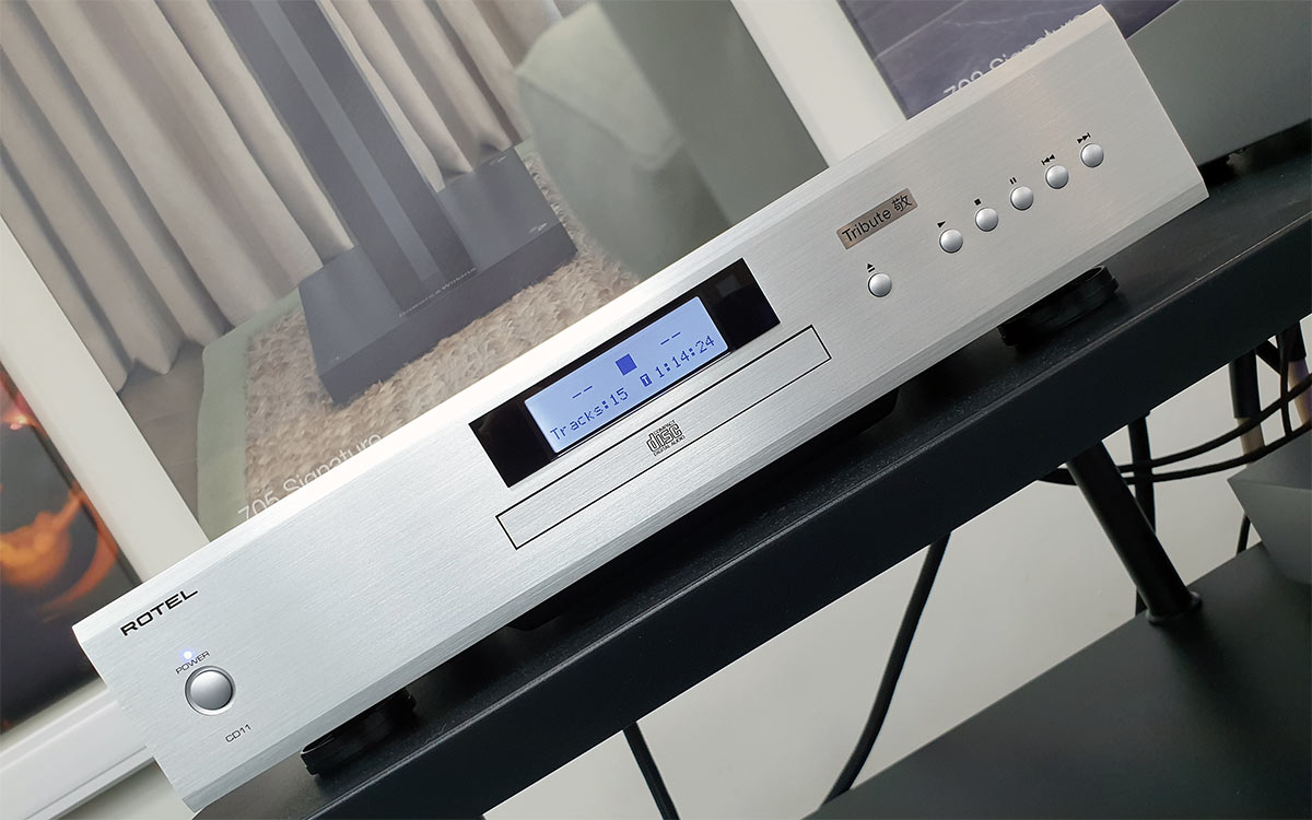

Rotel CD11 Tribute

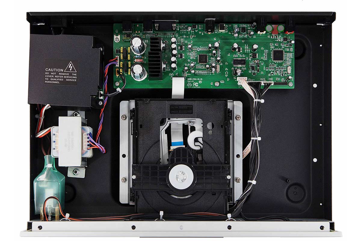

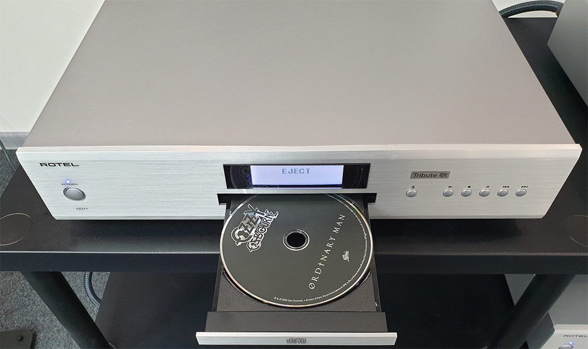

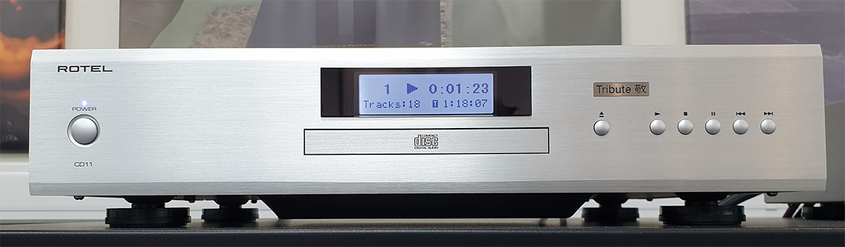

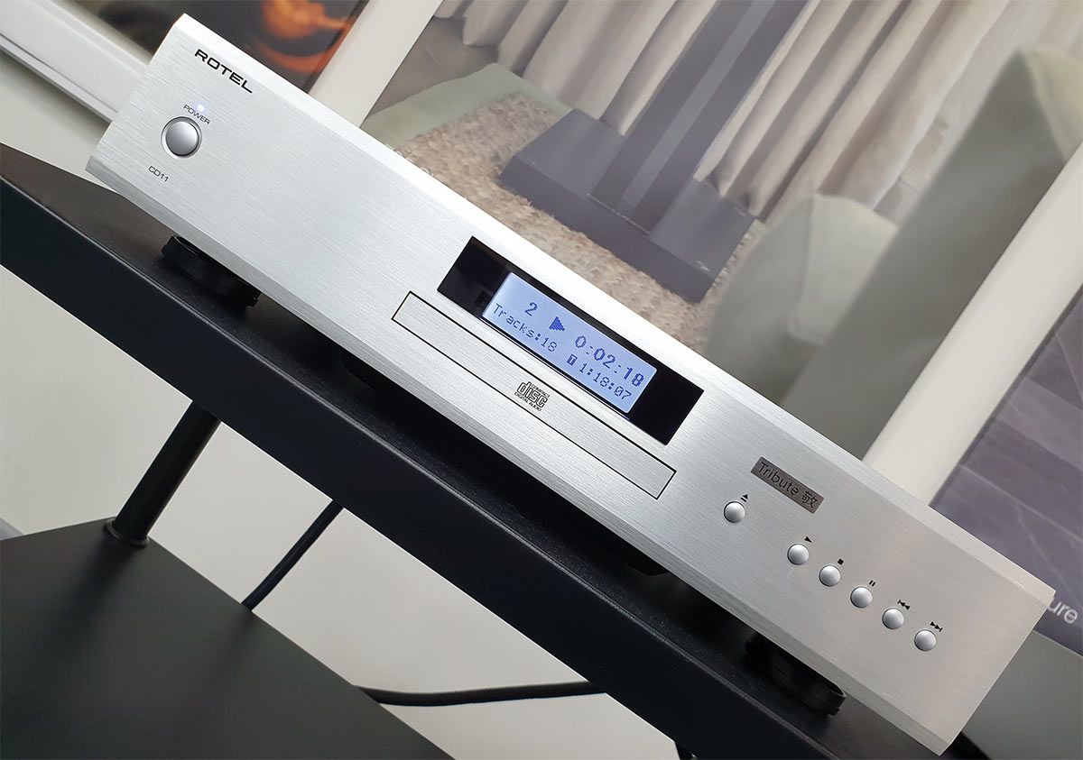

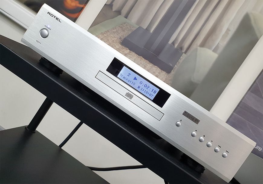

Несмотря на то, что компакт-диск из горячей новинки 1980-х сегодня превратился в уходящую натуру, огромное количество выпущенных за многие годы дисков еще долго будут нуждаться в соответствующих проигрывателях. Модель Rotel CD11 Tribute имеет классическую конструкцию – традиционный загрузчик с выезжающим лотком, линейный блок питания на небольшом трансформаторе, а также блок ЦАП на чипах Burr-Brown от Texas Instruments.

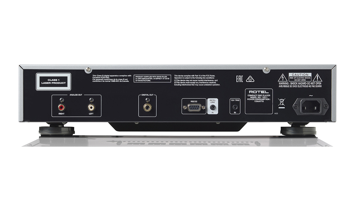

Компоновка у модели также классическая, а на задней панели, помимо аналогового выхода на RCA, присутствует лишь коаксиальный цифровой выход. Опирается компонент на четыре антивибрационные ножки, вес проигрывателя – 5,8 килограммов.
Какие же усовершенствования появились в новой версии? Достаточно серьезные, и затронули они выходной каскад после цифроаналогового преобразователя – в нем были заменены восемь конденсаторов и один резистор, а также блок питания, в котором под замену пошли девять конденсаторов. Специальный демпфирующий материал был наклеен на верхнюю крышку корпуса для снижения уровня вибраций, кроме того, было улучшено электрическое заземление и механическая развязка транспорта.

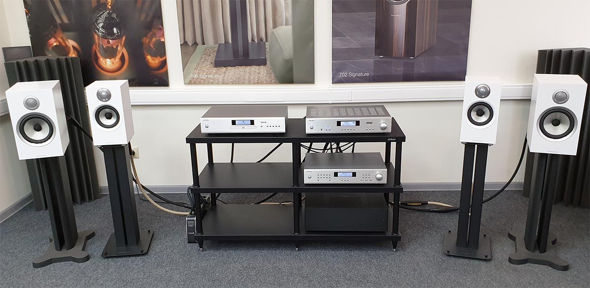

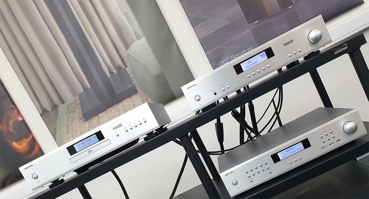

Для прослушивания комплект был установлен в просторном помещении в офисе российского дистрибьютора. Для оценки качества звука использовались полочные акустические системы B&W 607 S2 Anniversary Edition и B&W 706 S2. Кроме того, как дополнительный источник сигнала был задействован тюнер Rotel T14, через который осуществлялся доступ к музыкальной библиотеке на местном сервере и к стриминговому сервису TIDAL. Вся коммутация выполнялась кабелями Transparent Cable.
