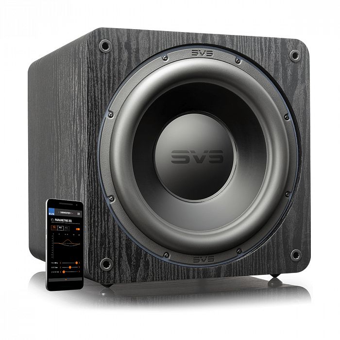

Сабвуферы бывают активными, то есть со встроенными усилителями и другой электроникой, и пассивными, которые требуют внешнего усиления. Последние в настоящее время практически полностью перекочевали в раздел профессионального и инсталляционного оборудования. Такая конфигурация удобна тем, что вынесенная за пределы корпуса электроника может устанавливаться, где угодно, а сам сабвуфер раз и навсегда размещается в необходимом месте. И для управления его настройками нет нужды даже подходить к нему.
Конструктивно сабвуфер представляет собой одну или несколько динамических головок большого диаметра, установленную в корпусе. Бескорпусные модели используются для установки в ниши помещений в составе инсталляционных проектов.
Сабвуфер – какой покупать и для чего?

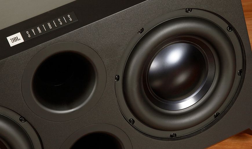

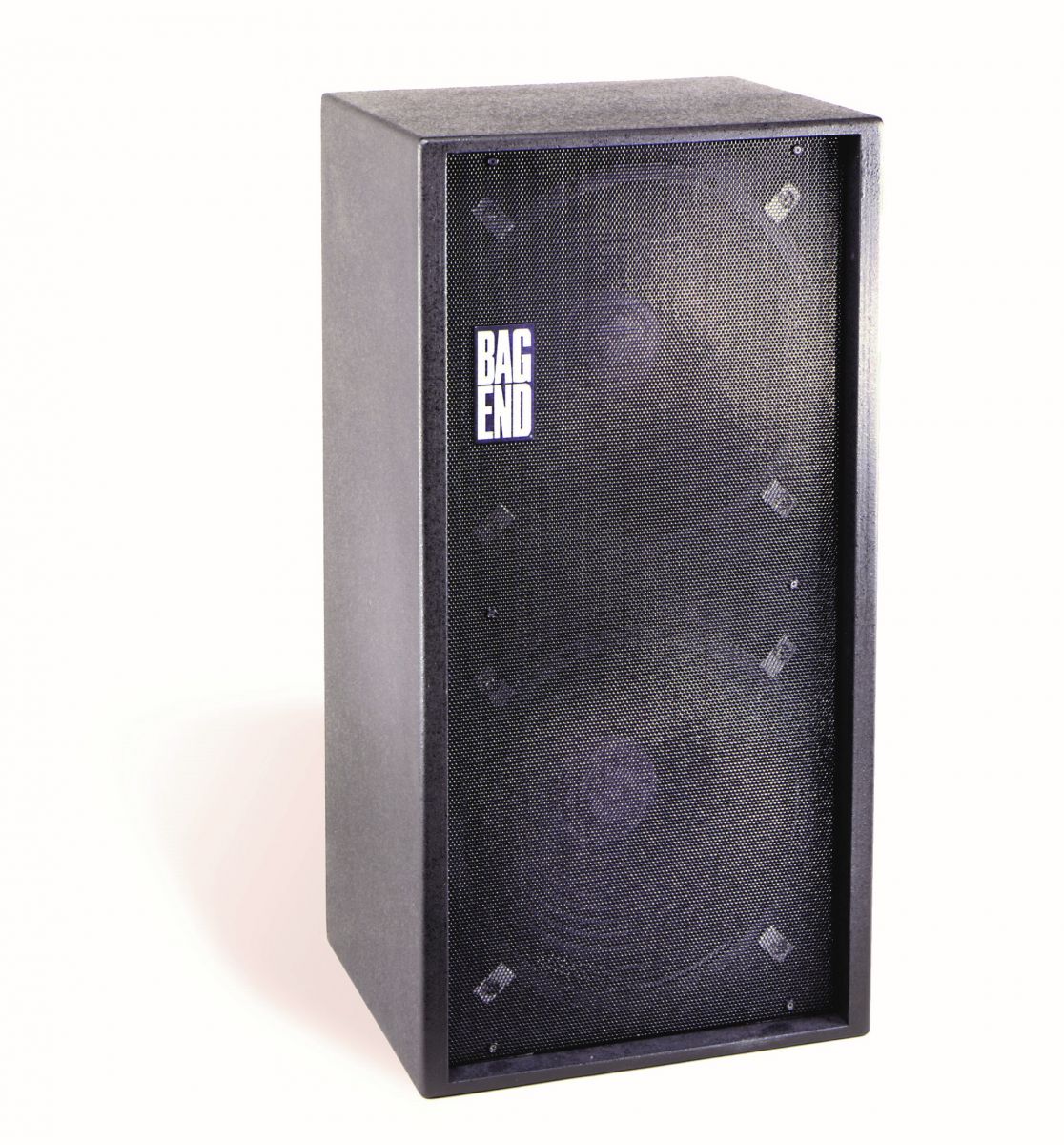

Акустическое оформление активных сабвуферов, чаще всего, представляет собой фазоинвертор либо закрытый корпус. Популярны также варианты с фазоинвертором в виде пассивного излучателя, то есть лишенного магнитной системы динамика. Однозначного преимущества ни один из видов оформления не имеет, все зависит от мастерства разработчика и используемых динамиков, каждый из которых рассчитан на оптимальную работу в определенном акустическом оформлении.

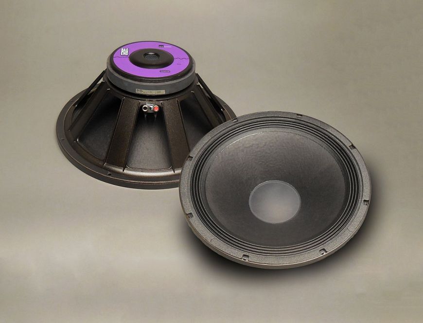

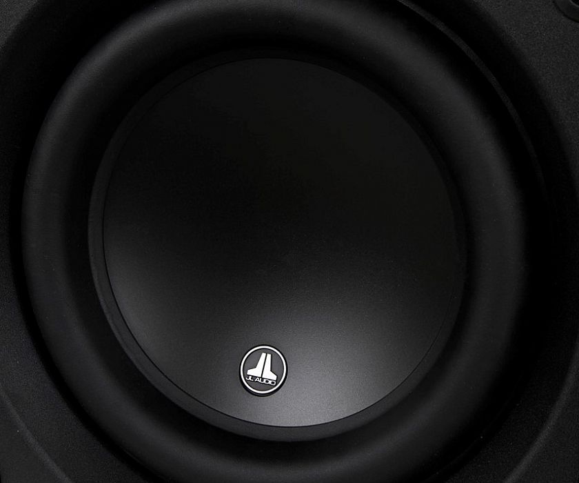

Обычно в сабвуферах устанавливаются динамические головки диаметром от 200 мм (8 дюймов) и до 457 мм (18 дюймов), диффузоры большего диаметра, как правило, встречаются редко и в очень дорогих моделях. Существует два подхода к конструкции современных активных низкочастотных модулей. Первый заключается в установке мощных головок диаметром 8-12 дюймов с длинным ходом и усилителей повышенной мощности, позволяющих держать в узде тяжелый диффузор и большую катушку. Второй подход предполагает использование «быстрых» динамиков 12-18 дюймов с низкой добротностью и соответствующих им усилителей, в этом случае перемещение нужного объема воздуха достигается не за счет большого хода диффузора, а за счет его увеличенной площади. Однако на практике разработчику приходится сочетать два подхода для получения сбалансированного результата.

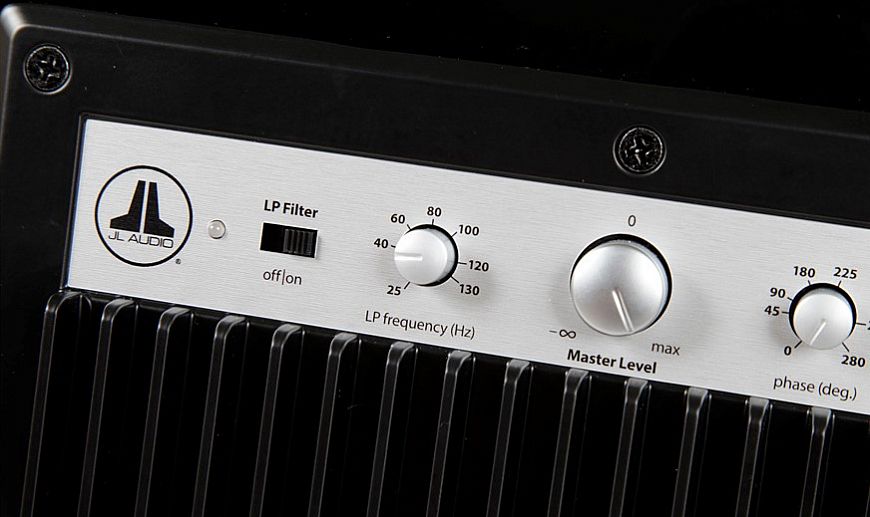

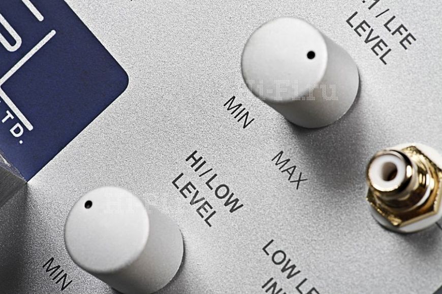

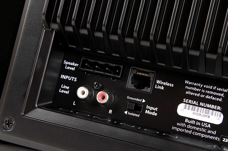

Наиболее гибкий в настройке сабвуфер должен иметь двухканальный низкочастотный вход на разъемах RCA с регулируемой частотой среза, отдельный монофонический вход LFE с фиксированной частотой среза, высокочастотный вход на акустических терминалах, общий регулятор уровня, плавный или двухпозиционный регулятор фазы. Не лишней будет и возможность беспроводного подключения по Bluetooth или даже Wi-Fi, равно как и система автоматической калибровки.

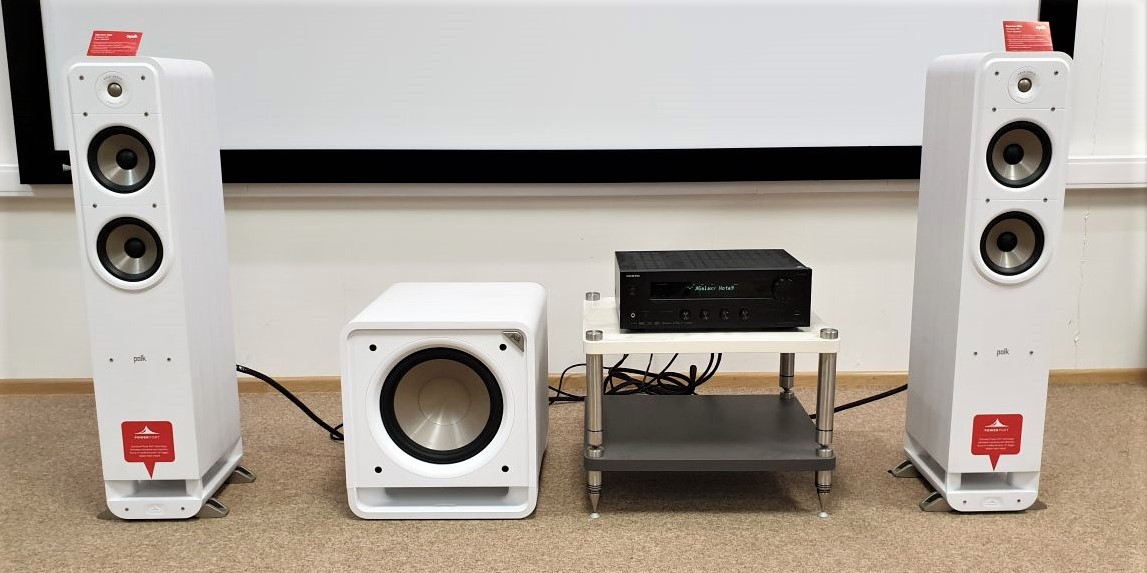

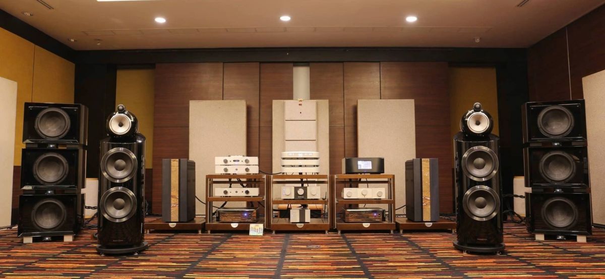

Несмотря на то, что на частотах ниже 100 Гц звук не обладает выраженной направленностью, устанавливать сабвуфер где попало нельзя. За счет отраженного звука и интермодуляционной составляющей он все может иногда выдавать свое истинное местоположение. Желательно размещать низкочастотный модуль в передней полусфере звукового поля, оптимально – на той же линии, что и фронтальные громкоговорители. При наличии нескольких сабвуферов в системе можно поиграть их взаимным расположением для того, чтобы в точку прослушивания звук приходил одновременно и в фазе.
