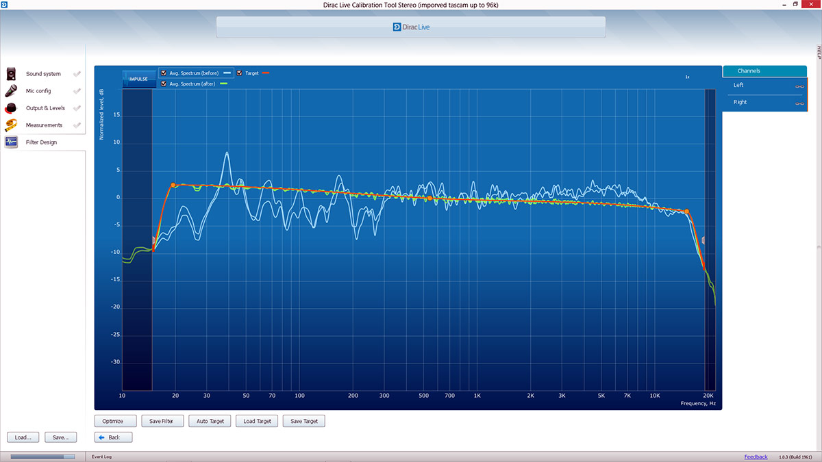

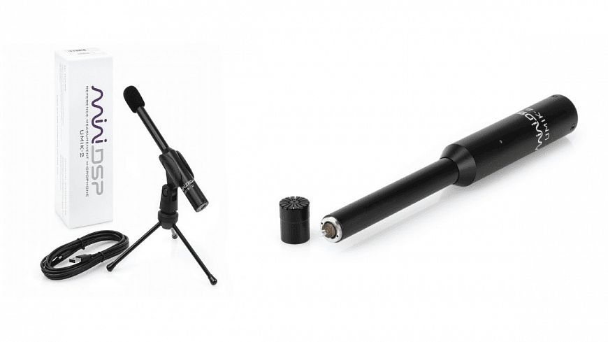

2. Проведите измерения звука в зоне прослушивания
Для расстановки всех точек над «i» вам потребуется измерительный софт Dirac (у программы есть триал) и внешний USB-микрофон (в идеале – не ниже, чем новый UMIK-2). Вуаля, ставим ПО на ПК или ноутбук, подключаем измеритель и оцениваем все ноты в нашей области прослушивания. Даже если провал баса действительно имеет место быть, торопиться не стоит…

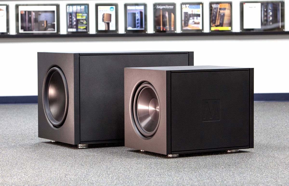

4. Выбирайте из сабвуферов, предназначенных для музыки, а не для кино
Не покупайте модели, предназначены для работы в составе домашнего кинотеатра – взрывы и эффекты они передают отлично, а вот за деликатностью подачи в этом сегменте никто не гонится. Ориентируйтесь на компании, выпускающие сабы с ориентировкой на стерео.

5. Чем больше в размере окажется диффузор сабвуфера – тем лучше
Это простейшая физика – такой динамик может «двинуть» заметно большее количество воздуха. Да, проблему можно решить, вводя длинноходовые миниатюрные вуферы, но такой подход всё равно будет компромиссом. От 10” в диаметре – необходимый минимум для музыкального воспроизведения.

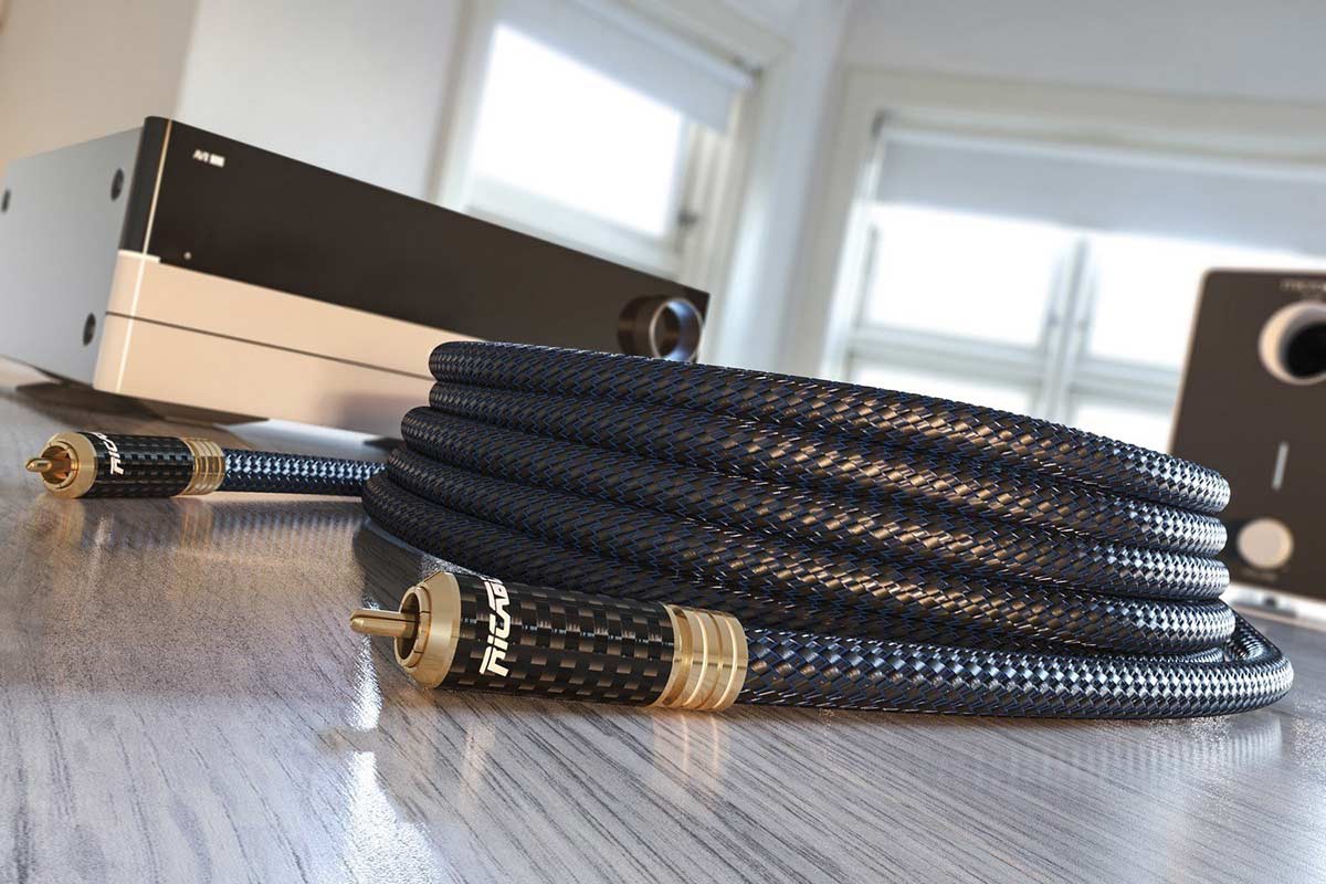

7. Проверьте, есть ли на вашем интегральном или предварительном усилителе выход на сабвуфер
Все сабвуферы имеют линейные схемы подключения, так что, если на вашей усилительной технике есть аналоговые выходы RCA/XLR, проблем не будет. Идеально подключать аппарат стереопарой, а если выход только один – специальным Y-образным кабелем.

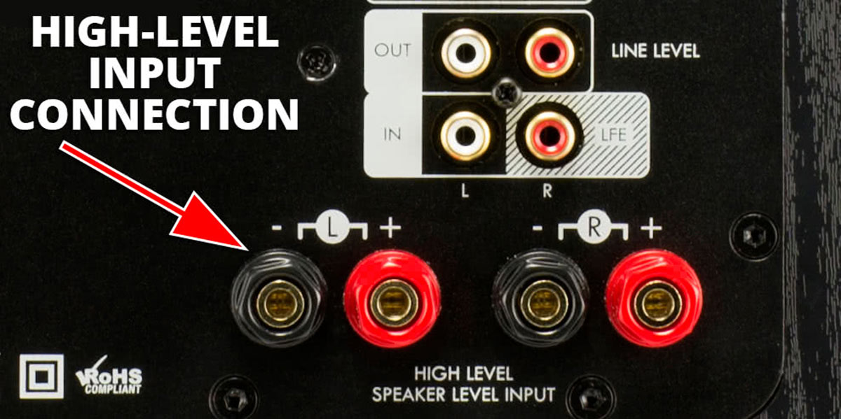

8. …а если такого выхода нет, проведите коммутацию по высокоуровневому входу саба (и выбирайте сабвуфер с таким входом)
В этом случае тоже проблем не возникнет – но вам потребуется акустический провод. Самое главное, не попасть в ситуацию, когда на усилителе нет выхода на саб, а на басовом модуле – нет высокоуровневого входа. Так что, перед покупкой стоит озаботиться проверкой совместимости.

11. Ни в коем случае не переборщите с уровнем НЧ. Измерения комнаты нужно будет провести заново. Тонкую настройку саба проведите на слух
Три этапа – после инсталляции послушайте саб и отрегулируйте давление на слух, установив фазу в ноль и срез на уровне нижней границы ваших спикеров по их ТТХ. После снова запустите измерения и добейтесь линейной картины АЧХ. Наконец, в качестве финальных штрихов – проведите косметическую донастройку, опять же на слух (играя уже не только с уровнем, но и с фазами и срезом. Правильно интегрированный в систему сабвуфер добавляет пространства и объема – и только потом уже усиливает бас.
