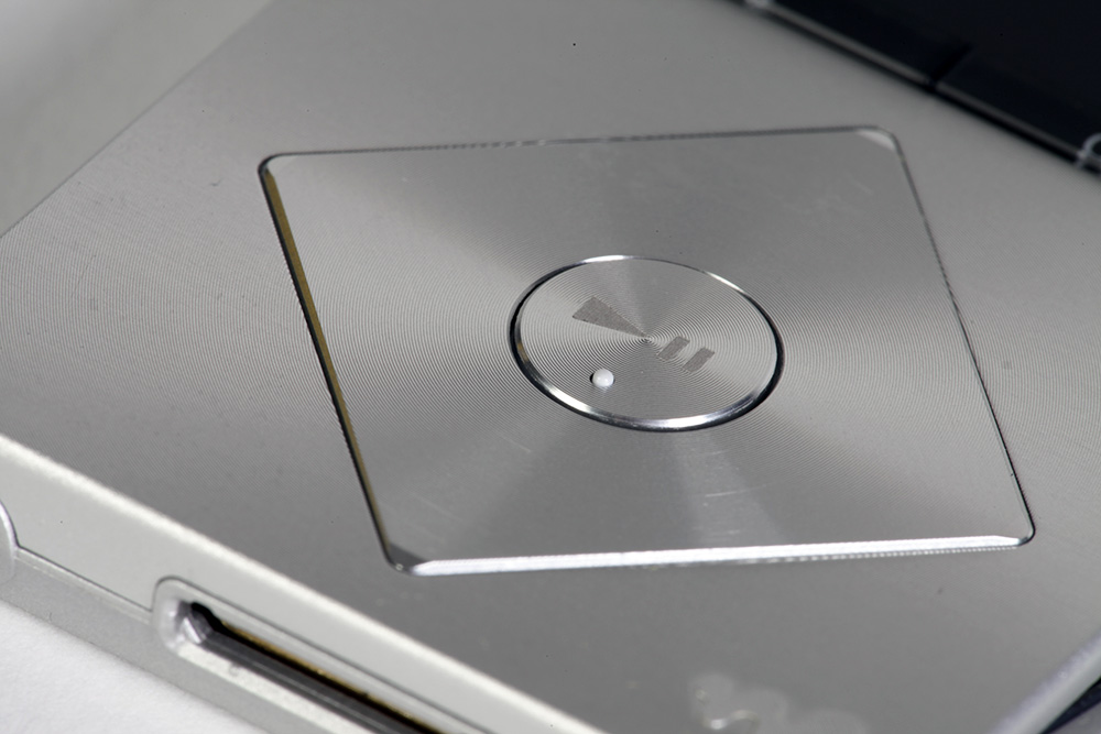

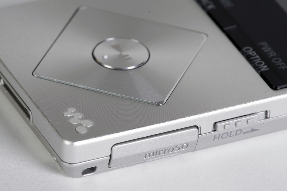

Сделан, правда, этот плеер тоже не столь основательно, как конкуренты. Передняя панель у него металлическая – из алюминия, но задняя – пластиковая. Кнопки на торцах тоже пластиковые, как у совсем недорогих моделей. А чуть выступающая за пределы корпуса крышка слота для карты памяти формата microSDXC садится на свое место довольно неохотно, а потому может быть легко вырвана при не очень аккуратном обращении с аппаратом. Выступающая качающаяся клавиша управления громкостью на торце, как и кнопки на фронтальной панели, нажимаются очень легко, поэтому прежде, чем положить плеер в карман, стоит всегда включать блокировку кнопок.
Sony NWZ-A17

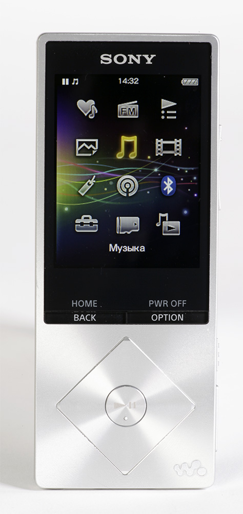

Самих кнопок по современным меркам у этой модели немало – все управление реализовано через них, поскольку дисплей довольно мал (всего 2,2 дюйма), и управлять с его помощью было бы затруднительно. Однако это обстоятельство нисколько не портит впечатления - пользоваться органами управления предельно удобно даже на ощупь – все логично и предельно продумано.
Sony NWZ-A17 мал не только по длине и ширине, но, главное, что он еще и самый тонкий среди моделей с поддержкой файлов высокого разрешения. Плеер не выпирает из кармана рубашки, теряется в карманах пиджака и тем более куртки, а при желании его можно даже уместить в пятом кармане джинсов, куда обычно еле помещается зажигалка Zippo.
Небольшой дисплей, как и меню, перекочевал на Sony NWZ-A17 от моделей прошлых лет. К примеру, он использовался в плеерах Sony серии Е. Однако и к нему претензии предъявить сложно: он в меру яркий, контрастный, символы читаются легко, да и к логике меню не придраться.

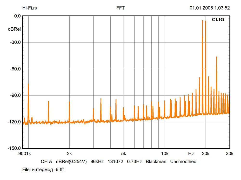

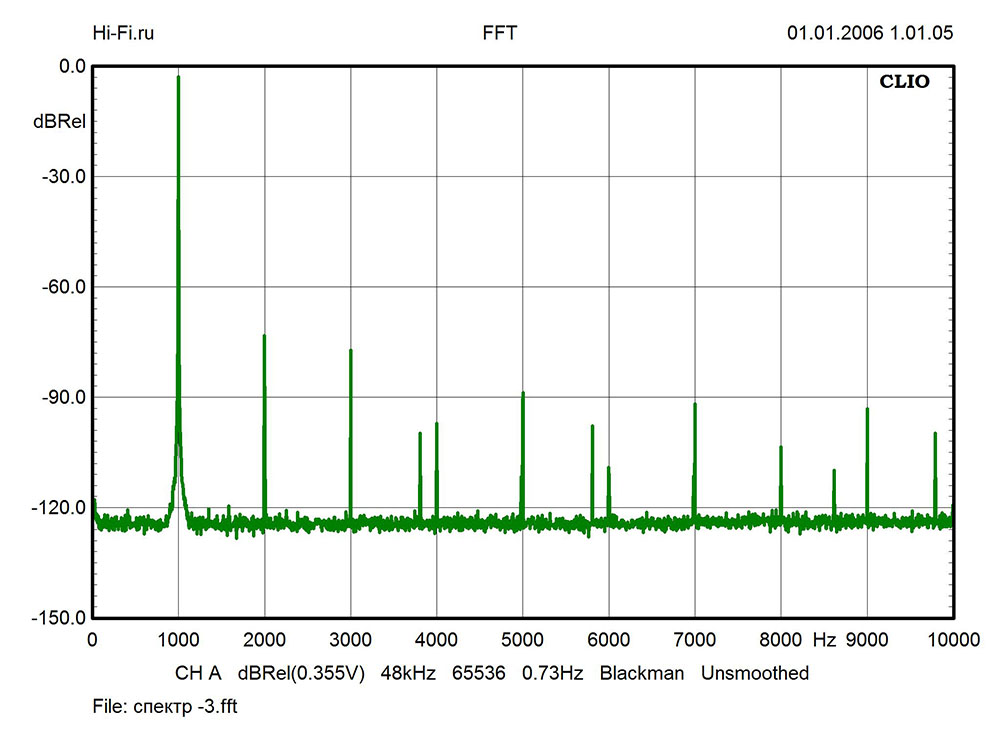

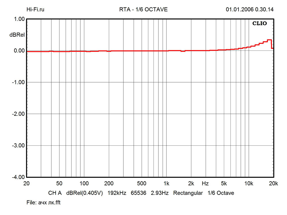

Полоса пропускания аудиотракта плеера Sony NWZ-A17 ограничена лишь частотой дискретизации материала в проигрываемом файле. Неравномерность АЧХ в интервале слышимых частот составляет не более 0,37 дБ (рис. 1). Разбалансировка по уровню между каналами практически отсутствует (0,02 дБ). Выходной мощности усилителя будет достаточно для низкоомных наушников любого типа (8,3 мВт для нагрузки с импедансом 30 Ом). На рисунках 2 и 3 показаны спектры тестовых сигналов 1 кГц и комбинации 19 + 20 кГц. Численные значения КНИ и КИИ для представленных измерений составляют соответственно 0,026% и 0,087%.

КНИ (1 кГц, -3 dBFS, 30 Ом), %
0,026
КИИ (19+20 кГц, -6 dBFS, 30 Ом), %
0,087
