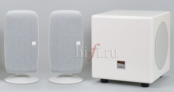

Комплект акустики DALI Fazon (сателлиты DALI Fazon Sat и сабвуфер DALI Fazon Sub 2)

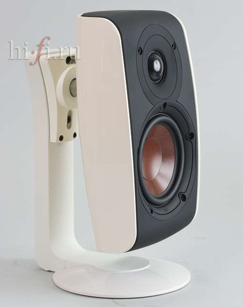

Входящие в набор DALI Fazon небольшие изящные сателлиты округлых форм заключены в алюминиевые корпуса, покрытые белым рояльным лаком, а их передние панели сделаны из пластика ABS. Колонки оборудованы малокомпрессионной пищалкой с шелковым куполом, которая имеет диаметр 28 мм и снабжена неодимовой магнитной системой, охлаждаемой ферромагнитной жидкостью для устойчивой работы при длительных больших нагрузках. Также здесь установлена 114-мм СЧ-головка с диффузором из целлюлозно-древесного композита с демпфирующим лаковым напылением.

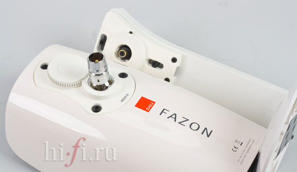

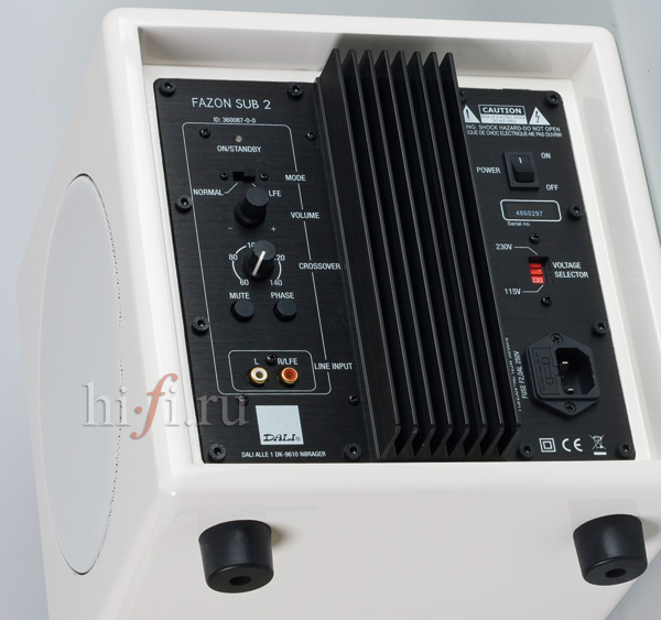

Пластиковые грили ячеистой структуры покрыты серебристой тканью и прикрепляются к кабинетам при помощи керамических магнитов. Интересно, что в зависимости от расположения спикера шильдик с названием бренда легко повернуть. Кстати, о другом, тоже необычном шильдике мы расскажем ниже. Акустику можно повесить на стену или выбрать полочный вариант размещения. В первом случае, благодаря функции Twist n Tilt и специальному поворотному (на 360º) кронштейну, ее нетрудно наклонять или поворачивать, чтобы направить излучение точно в зону прослушивания. Фазоинвертор конструкцией сателлитов DALI Fazon Sat не предусмотрен, для сабвуфера в качестве акустического оформления тоже выбран вариант «закрытый корпус». По бокам этого белоснежного куба за металлическими грилями находятся два 165-мм излучателя с древесно-волоконным диффузором на резиновом подвесе. Коммутационное хозяйство у модуля стандартное, разве что отсутствуют винтовые клеммы для подключения акустических кабелей, и срезать частоты на высоком уровне невозможно. Зато DALI Fazon Sub 2 оснащен крошечным пультом ДУ, а красивый зеркальный шильдик на его передней панели является еще и дисплеем. С пульта можно приглушить звук, отрегулировать уровень усиления и задать правильную фазировку, а во время установки других параметров на дисплей будут выводиться соответствующие параметры в цифровом виде.

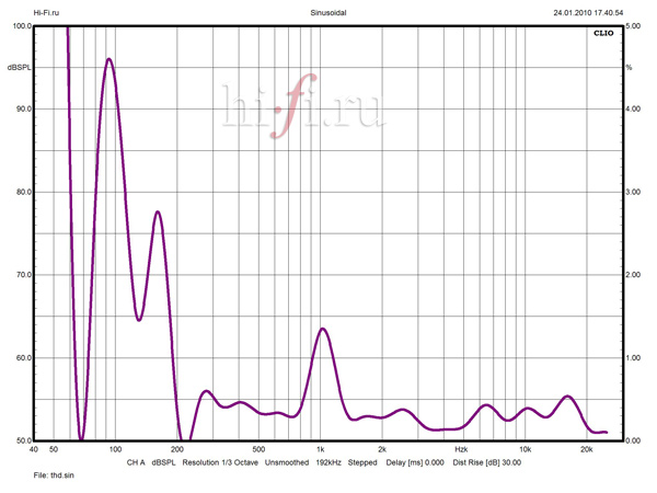

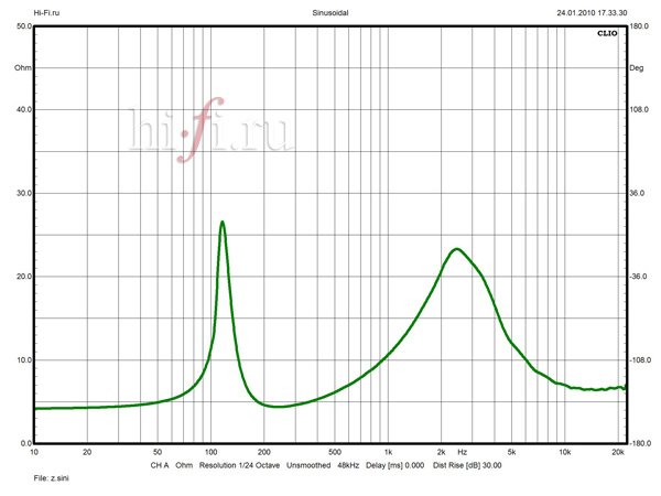

Общая чувствительность DALI Fazon Sat точно соответствует данным, заявленным производителем, то есть 86 дБ. Входное сопротивление сателлитов не опускается ниже 4 Ом во всем рабочем диапазоне. Подобному графику (Рис.1) могут позавидовать гораздо более дорогие конкуренты, при этом среднее значение оказывается выше заявленных 6 Ом. Нелинейные искажения у мониторов невысоки и остаются замечательно низкими во всем рабочем диапазоне (Рис.2). Учитывая нижнюю граничную частоту в 71 Гц по уровню -10 дБ и закрытое акустическое оформление сателлитов, можно ожидать отличного согласования с сабвуфером DALI Fazon Sub 2. Тем более что последний также отличается низким уровнем искажений и без проблем отрабатывает заявленные 35 Гц с приемлемым звуковым давлением. В целом – прекрасно согласованная парочка.

Тип – активный сабвуфер | Название – DALI Fazon Sub 2 | Мощность встроенного усилителя, Вт – 180 | Частотная характеристика, Гц – 35—200 | Акустическое оформление – закрытый корпус | Габариты, см – 27,5 x 25, 5 x 26 | Масса, кг – 8,5
