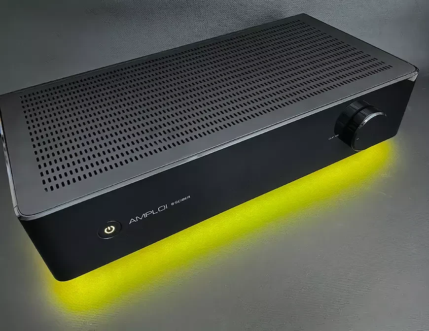

За долгие годы знакомства с продукцией российских производителей – речь именно о мелкосерийном производстве электронных компонентов и акустических систем – мне доводилось всего несколько раз встречаться с примерами действительно грамотного промышленного дизайна. Теперь у меня есть ещё один позитивный пример в копилке. Нельзя сказать, что AMPLOI отличается каким-то уникальным внешним видом, если не считать разноцветную светодиодную подсветку на нижней панели, однако дизайн вполне современный, чистый и сдержанный, благодаря чему усилитель не будет выглядеть инородным телом практически в любой системе. Модель выпускается в четырёх вариантах отделки корпуса, к нам на тест приехала чёрная глянцевая версия.

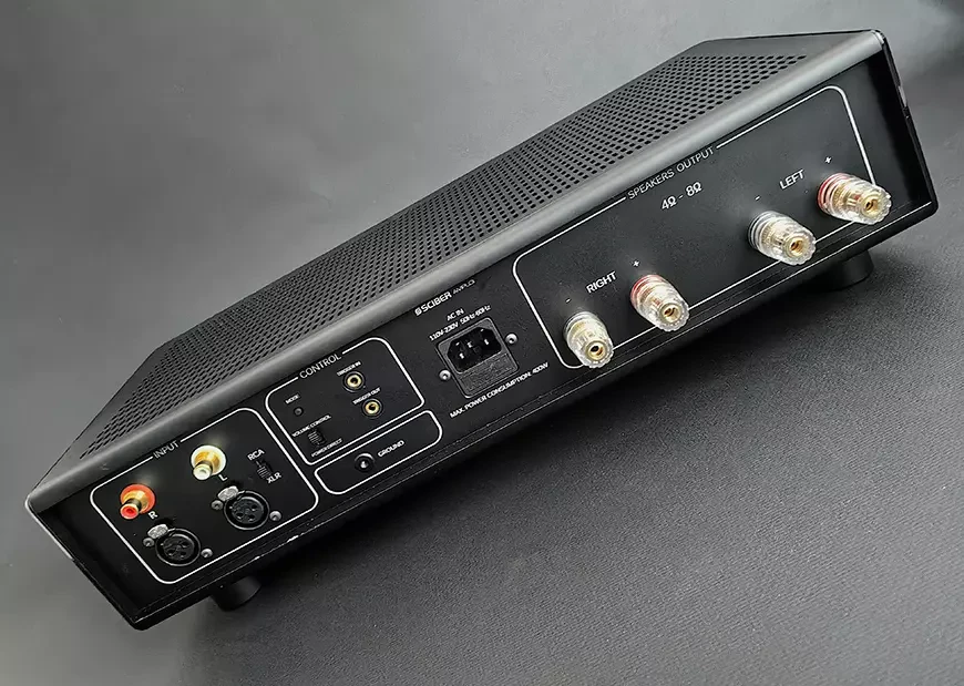

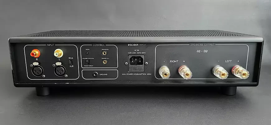

На передней панели присутствует только многофункциональная кнопка с подсветкой и регулятор громкости, а также светодиодный индикатор перегрузки. Коммутационные возможности усилителя достаточно скромны – на задней панели присутствуют два входа для аналогового сигнала на разъемах RCA и XLR, винтовые клеммы для подключения акустического кабеля, триггерный вход, а также тумблеры переключения входов и режима работы усилителя. Модель может выступать как в качестве полного усилителя, так и чистого усилителя мощности, при этом производитель рекомендует использовать её именно в последней ипостаси. На задней стенке также есть разъём для силового кабеля и кнопка управления яркостью подсветки. Режимы свечения переключаются основной кнопкой на передней панели, всего доступно 29 вариантов.

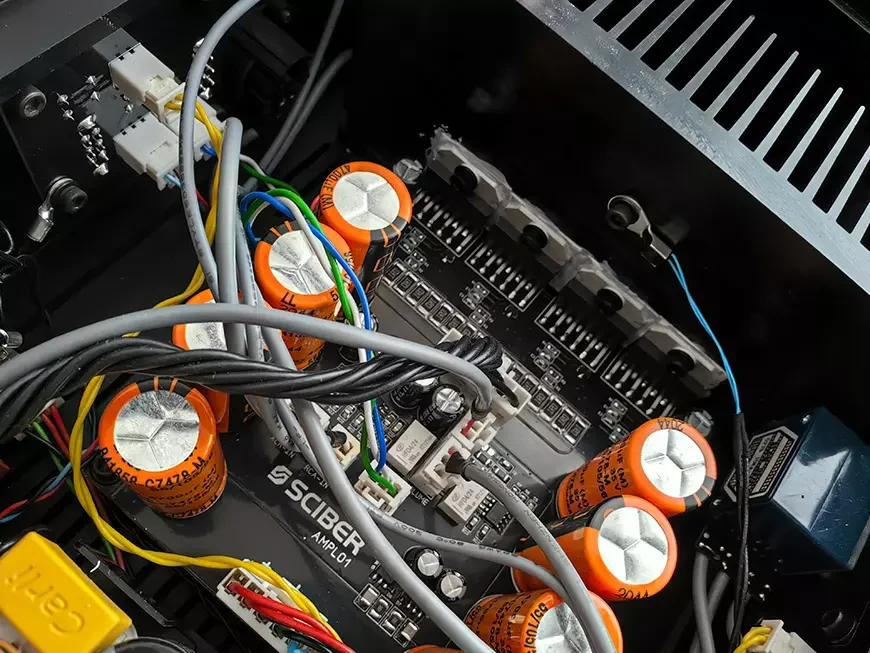

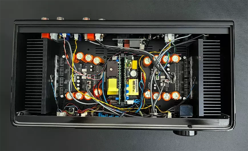

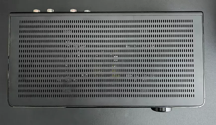

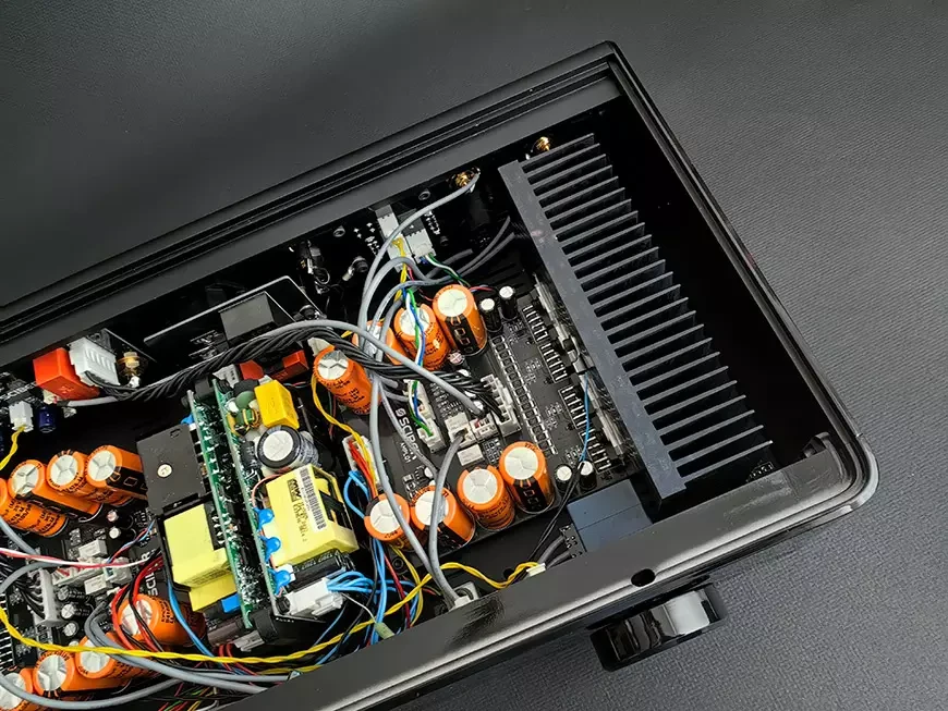

Корпус усилителя сделан из алюминия, верхняя и нижняя панели полностью перфорированы, что позволяет эффективно отводить тепло. Под нагрузкой аппарат весьма ощутимо греется, поэтому желательно обеспечить ему хорошую вентиляцию – ставить на него другие компоненты категорически не рекомендуется. Сняв верхнюю крышку (сам по себе процесс увлекательный, поскольку все крепежные винты находятся на нижней панели) убеждаемся, что качество сборки и печатных плат весьма высоко, а на выходе установлены интегральные сборки LM3886 – по четыре на каждый канал. Для их охлаждения использованы солидные пассивные радиаторы, расположенные внутри корпуса.
Выходная мощность составляет 55 Ватт на канал при нагрузке сопротивления 8 Ом или 110 Ватт на 4 Ома. Модель также может работать в мостовом режиме, в этом случае мощность увеличивается до 220 Ватт на 8 Ом. Габариты аппарата – 435 х 115 х 215 мм, вес – 7 килограммов.

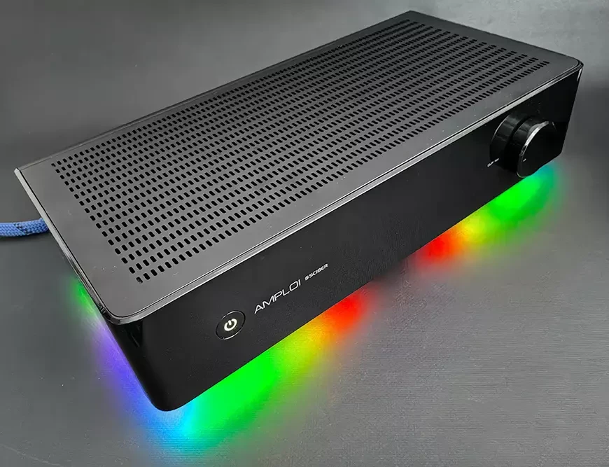

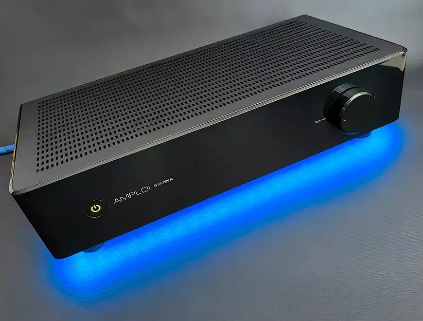

Пару слов надо сказать о светодиодной подсветке, работающей на манер известной системы Ambilight в телевизорах Philips. Возможность регулировать её интенсивность и цвет гарантируют, что она не будет отвлекать владельца от прослушивания, кроме того, её всегда можно отключить. Что особенно приятно, так это полное отсутствие её влияния на качество звучания, в отличие от некоторых винтажных аппаратов, в которых подсвеченные стрелочные индикаторы могли иногда ухудшать звук.
