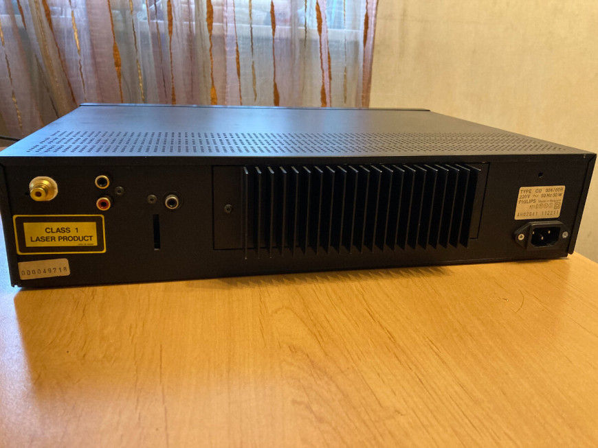

Philips CD 304 MK II — высококачественный CD‑проигрыватель второго поколения, выпущенный в середине 1980‑х годов. Устройство оснащено 16‑битным ЦАП TDA 1541 и надёжным транспортом CDM‑1 со стеклянной оптикой, что обеспечивает точное считывание данных и детальное звучание.
Проигрыватель поддерживает формат CD‑DA и предлагает три режима воспроизведения: Continue, Scan и Repeat. На борту — регулируемый аналоговый выход и выход на наушники (jack 6,3 мм), а также позолоченные разъёмы RCA для качественного подключения к усилителю.
Модель отличается продуманной схемотехникой: раздельное питание сервисных и сигнальных цепей, а также дисплея снижает помехи и улучшает чистоту звука. Аппарат работает от сети с переключаемым напряжением (110–240 В) и весит около 7 кг. Габариты — 420 × 92 × 320 мм.
