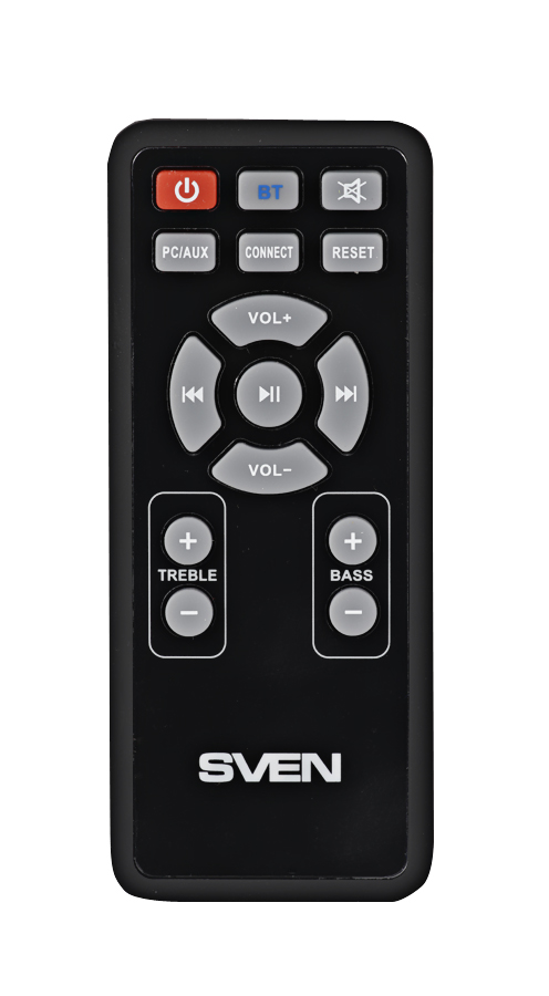

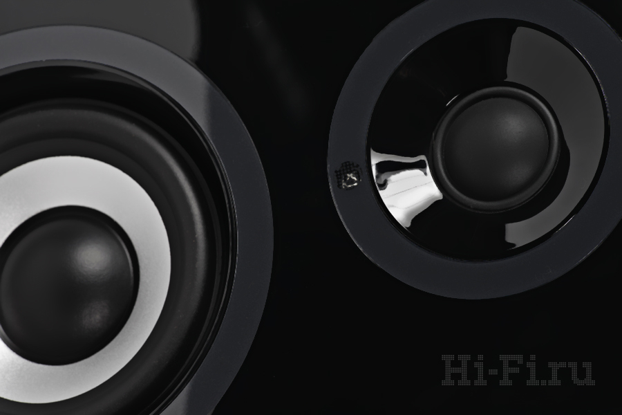

Мониторы выполнены в стильных и тяжелых для своих размеров корпусах из MDF, отделанных пленкой, умело имитирующей черный ясень. Лицевая панель покрыта черным рояльным лаком и выглядит очень стильно. На фасаде смонтированы высокочастотный излучатель с шелковым дюймовым куполом и СЧ/НЧ динамик с диффузором диаметром 11,5 см. Круглый порт фазоинвертора расположен на задней стенке, что необходимо учитывать при размещении колонок. Не стоит придвигать их близко к стене, дабы избежать проблем с воспроизведением низкочастотного регистра. Кроме аналоговых входов на разъемах RCA и миниджек на задней стенке колонки присутствует разъем для сетевого кабеля и пружинные акустические клеммы для подключения пассивной АС. На верхней стенке расположена панель управления с группой кнопок, позволяющих включать и выключать систему, выбрать активный вход, устанавливать соединение Bluetooth и регулировать громкость. Есть в комплекте и беспроводной пульт ДУ, позволяющий кроме основных перечисленных выше функций управлять воспроизведением и регулировать тембры.

Шелковый купол твитера обеспечивает мягкость и комфорт высокочастотного регистра. Благодаря этому системе удается успешно компенсировать огрехи сжатия музыкального материала, который в большинстве случаев присутствует на смартфонах и планшетах в формате MP3.
Несмотря на компактные размеры корпусов Sven SPS-707BL приятно удивили комфортной, не весьма динамичной подачей музыкального материала. Конечно, ждать от них сотрясения мебели в динамичных пассажах компьютерных баталий или ключевых сценах современных блокбастеров было бы наивно, однако вполне внятный, быстрый и упругий бас колонки продемонстрировали. Шелковый купол твитера обеспечивает мягкость и комфорт высокочастотного регистра. Благодаря этому системе удается успешно компенсировать огрехи сжатия музыкального материала, который в большинстве случаев присутствует на смартфонах и планшетах в формате MP3.

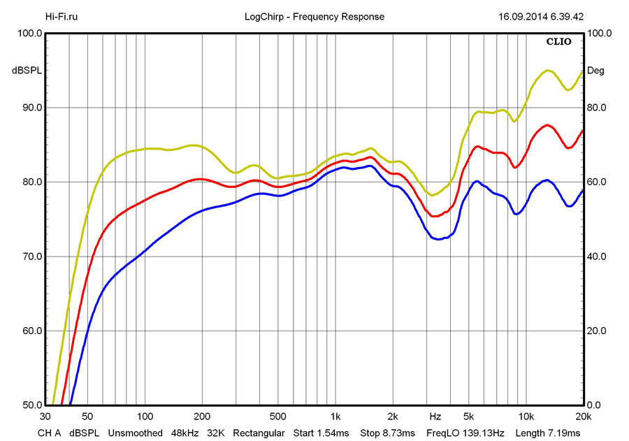

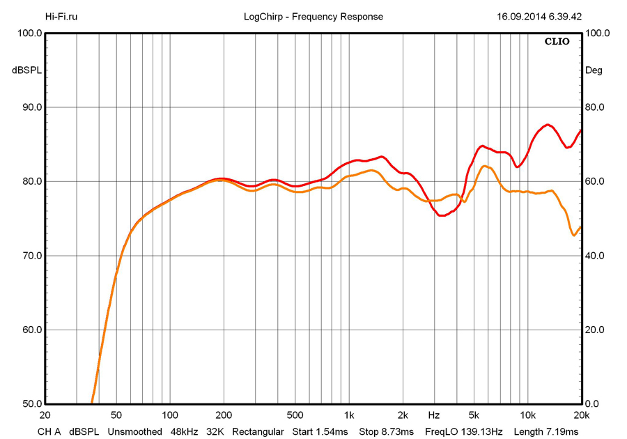

График АЧХ активных акустических систем Sven SPS-707BL радует малой неравномерностью в области средних частот. Здесь флуктуации характеристики укладываются в 3 дБ коридор (рис. 1). В верхней части диапазона показатель несколько хуже. Единственной причиной тому служит небольшой провал чувствительности в зоне раздела полос, обусловленный взаимной работой в этой части спектра СЧ-НЧ драйвера и твиттера. Подобного рода недочет устраняется правильным позиционированием колонок относительно слушателя (рис. 1, оранжевый граф – горизонтальное отклонение 45 градусов). Проблему можно решить и с помощью встроенного темброблока. Возможности его достаточно широкие. Коррекция осуществляется в пределах +\- 6 дБ (рис. 2). Нижняя граничная частота, рассчитанная от среднего значения чувствительности по уровню -10 дБ, имеет значение 53 Гц, но здесь необходимо отметить рост нелинейных искажений на частотах ниже 70 Гц (рис. 3), и нижнюю границу качественного звуковоспроизведения следует определять с этого значения.
