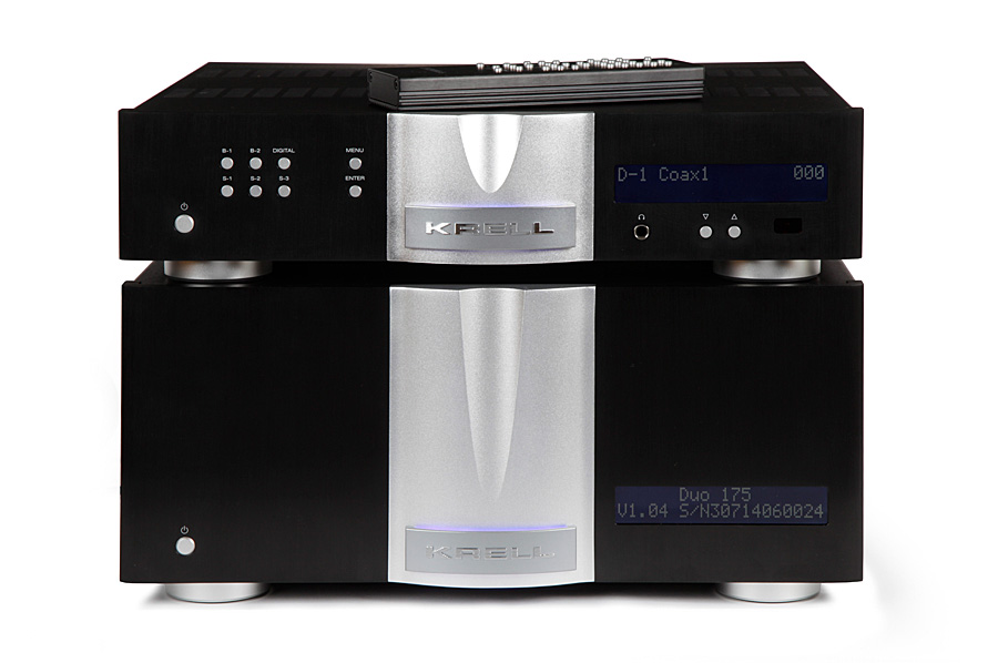

Предварительный усилитель Krell Illusion II и усилитель мощности Krell Duo 175

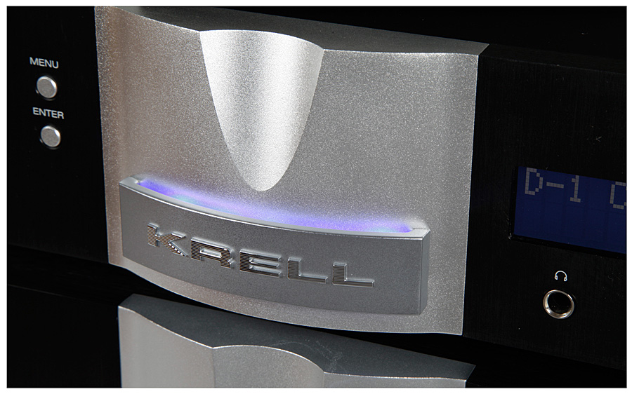

Для каждого из поколений своей техники дизайнеры Krell не устают придумывать новые формы. Очередная итерация стереоаппаратуры компании также получила свой весьма узнаваемый, пусть и не слишком оригинальный внешний вид. Серебристая вставка с подсветкой по центру лицевой панели пришлась по душе далеко не всем закоренелым аудиофилам, однако нельзя не признать, что теперь аппаратура фирмы выглядит куда более современно, пусть и не столь брутально, как классические модели. Однако, основные изменения связаны вовсе не с дизайном передней панели, а скрыты внутри.

Главными звездами модельного ряда американской фирмы всегда были усилители мощности, поэтому с них мы и начнем знакомство с комплектом. Представленный на тест стереоусилитель занимает среднее положение в иерархии между аппаратами начального уровня и топовыми моноблоками Solo 375.
Усилитель мощности Krell Duo 175
Выходная мощность заявлена на уровне 175 Ватт на канал в нагрузку 8 Ом, собственно, отсюда и число в названии. Как мы и ожидаем от усилителей Krell, при работе на 4 Ома отдаваемая мощность увеличивается вдвое до 350 Ватт. То есть, как и в предыдущих моделях фирмы, выходные каскады работают в чистом классе А? Не совсем. И здесь мы подходим к главному новшеству, привнесенному в конструкцию в последние годы. Инженеры компании придумали хитрый ход, позволяющий сохранить все преимущества работы усилителя в классе А, но существенно снизить энергопотребление и нагрев. Достигается это за счет интеллектуальной схемы iBias, анализирующей в режиме реального времени уровень тока, отдаваемого в нагрузку, и подстраивающую соответствующим образом ток покоя. В результате транзисторы по-прежнему всегда остаются открытыми, однако протекающий через них ток изменяется в зависимости от фактической нагрузки. Надо сказать, что попытки сделать нечто подобное предпринимались ранее другими производителями, однако реализация предполагала изменение тока покоя в зависимости от входного сигнала, что не давало нужного результата, прежде всего, с точки зрения качества звучания. Забегая вперед, можно сказать, что инженеры Krell добились, казалось бы, невозможного.

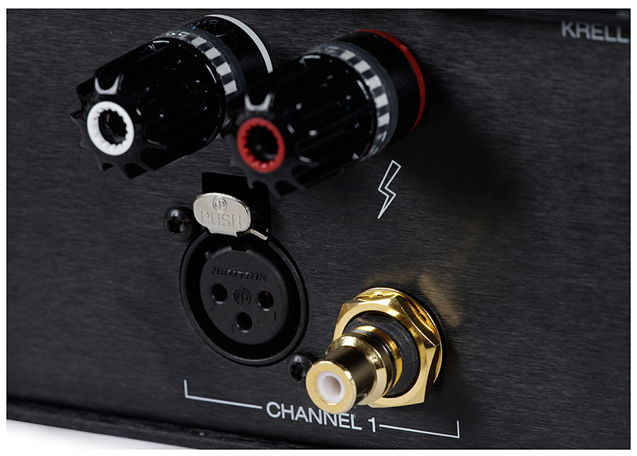

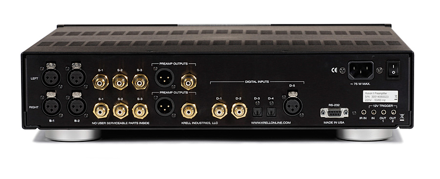

На задней стенке расположены одна пара акустических терминалов, а также разъёмы XLR и RCA для балансного и обычного подключения. Что менее привычно, так это присутствие четырех вентиляторов для принудительного охлаждения выходных транзисторов. Ранее компания полагалась исключительно на массивные пассивные радиаторы. Правда, благодаря новаторской схеме управления током покоя, вступать в дело вентиляторам приходится довольно редко. В остальном Duo 175 представляет собой классический двухканальный усилитель Krell, мощный и импозантный.

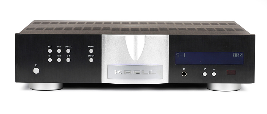

Krell Illusion ll
Вторая составляющая комплекта - Krell Illusion II, младший из двух имеющихся в линейке фирмы предварительных усилителей. Часто при первом включении современной аудио аппаратуры с цифровой начинкой пользователю приходится потратить некоторое время на то, чтобы разобраться со всеми настройками и назначением входов. В случае же с Krell Illusion ll музыку можно слушать уже через десять секунд после включения.

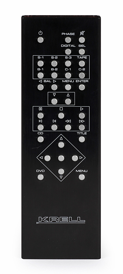

На передней панели расположены клавиши активации для каждого из входов, регулировки уровня громкости и баланса каналов, а также навигации по лаконичному меню. Входящий в комплект пульт дистанционного управления традиционно заключен в корпус из фрезерованного алюминия и усыпан мелкими кнопками. Цифровая часть предварительного усилителя построена на чипе Sabre ESS и способна работать с сигналом LPCM с параметрами 24 бита/ 192 кГц. В целом, аппарат прост в обращении и интуитивно понятен.

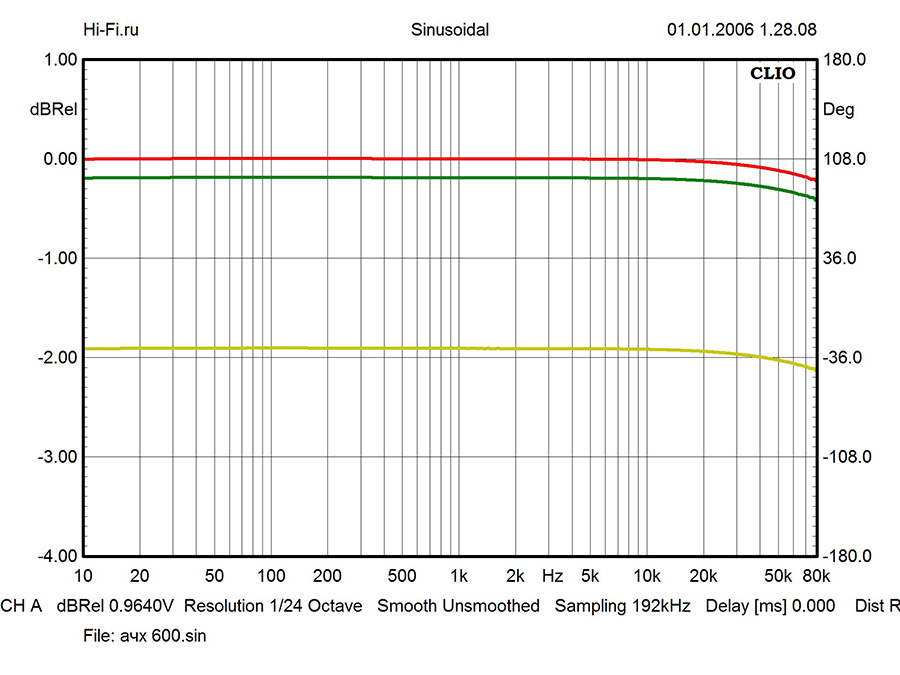

Результаты измерений – Krell Illusion ll. Рис. 1
Результаты измерений – Krell Illusion ll. Рис. 2

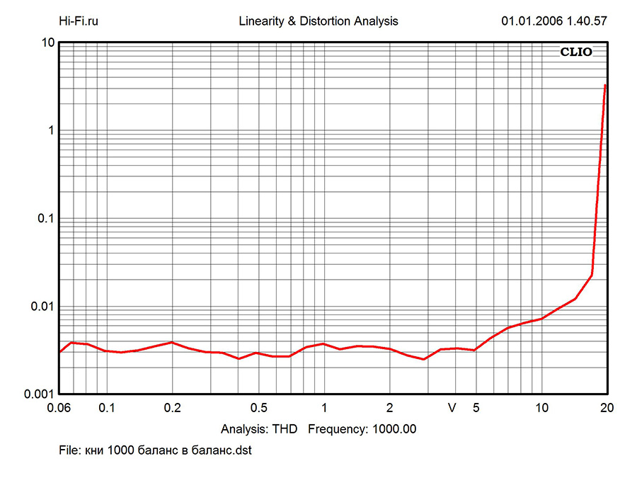

График амплитудно-частотной характеристики предварительного усилителя Krell Illusion II в диапазоне звуковых частот представляет из себя ровную горизонтальную прямую. Неравномерность на этом участке не превышает 0,03 дБ (рис. 1, красный граф). Спад характеристики в надтональной области минимален и на отметке 80 Гц соответствует значению -0,22 дБ, что предопределяет полосу пропускания устройства не менее 100 кГц. Выходное сопротивление составляет 155 Ом (небалансный выход). Максимальный уровень сигнала на балансном выходе на границе начала зоны клиппинга, достигает 17,6 вольта. Уровень привносимых искажений можно оценить по графику на рисунке 2 (балансный выход, нагрузка 100 кОм). Ослабление сигнала между каналами на 10 кГц не менее 101 дБ.

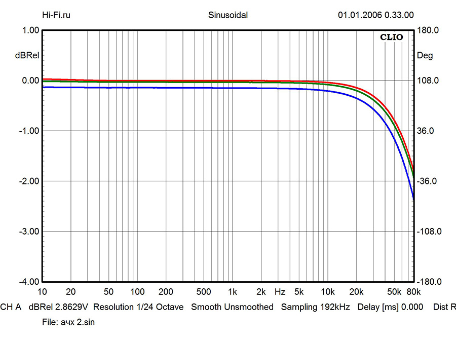

На рисунке 3 показаны АЧХ усилителя мощности Krell Duo 175 при различных балластах (8,4 и 2 Ом) и выходной мощности около 1 Вт. Близкое расположение графов свидетельствует о малом выходном сопротивлении, что подтверждает расчетное значение коэффициента демпфирования – 260 единиц. Частотные искажения в диапазоне 20 Гц – 20 кГц не более 0,14 дБ, спад на 80 кГц составляет 1,8 дБ. Максимальная выходная мощность при нагрузке 8 Ом 210 Вт, при 4-х омном балласте – 340 Вт на одном активном канале (рис. 4). Усилитель уверенно работает и с меньшей нагрузкой (2 Ом – синий граф) при несущественном приращении нелинейных искажений и с небольшими ограничениями при пиковых мощностях.
Результаты инструментальной экспертизы предварительного усилителя Krell Illusion ll
Неравномерность АЧХ в полосе 20 Гц — 20 кГц, дБ 0,03
Спад АЧХ на частоте 80 кГц в аналоговом режиме, дБ 0,22
Переходное затухание между каналами не менее на 10кГц, дБ 101
Отношение сигнал\шум (EIN), дБа 105
Выходное сопротивление (небалансный выход), Ом 155
КНИ 1кГц / 80Гц ,2 вольта не балансный выход, % 0,007 / 0,006
Максимальный уровень сигнала на балансном выходе (100 кОм, 0,1% КНИ), В 17,6
Результаты инструментальной экспертизы усилителя мощности Krell Duo 175
Макс. мощность (0,7% КНИ, 1 кГц) на 8 / 4 / 2 Ом, Вт 210 / 340 / 280
Макс. мощность (0,7% КНИ, 8 Ом) на 1 кГц / 80 Гц / 10 кГц, Вт 210 / 210 / 210
КНИ на 0,5 Рмакс, на 1 кГц / 80 Гц / 10 кГц, % 0,014 / 0,012 / 0,047
Переходное затухание между каналами на 10 кГц, не менее, дБ 86
Отношение сигнал/шум, дБА 101
Коэффициент демпфирования (8 Ом, 80 Гц) 260
Неравномерность АЧХ в полосе 20 Гц — 20 кГц, дБ 0,14
Спад на частоте 80 кГц, дБ 1,8
