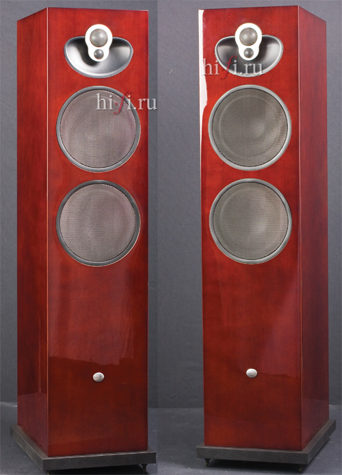

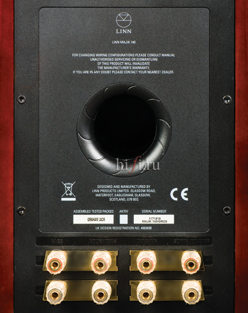

Именно поэтому в помощь комбайну Linn Majik DS-I мы призвали интегральник Linn Majik-I, в основе которого лежит фирменная схемотехника Chakra, действующая в классе D. Несмотря на то что обычно за счет более высокого КПД импульсные усилители имеют довольно скромное энергопотребление, Majik-I способен высасывать из розетки до 300 Вт при заявленной отдаче 100 Вт на канал, отлично отрабатывая динамические всплески. На самом деле о технологии Linn Chakra и, в частности, ее носителе Linn Majik-I, представленном осенью 2007 года, сказано уже немало, и преимущественно хорошего. Заинтересованной аудиообщественности неплохо известны также и напольные колонки Linn Majik 140, четырехполосные башни объемом 40 л, примечательные восхитительной лаковой отделкой и своей конструкцией. Например, каждая головка может запитываться от собственной пары винтовых терминалов, в обычном же состоянии спикеру требуется подключение как минимум по Bi-Wire или Bi-Amp. Одна из ключевых фишек Linn Majik 140 — звуковой модуль Linn 2K. Это, по сути, два купольных разнодиапазонных твитера, объединенные в одном корпусе и снабженные характерным акустическим рассеивателем, чья задача — перенаправлять на слушателя уходящее в стороны и назад звуковое излучение.

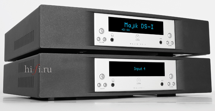

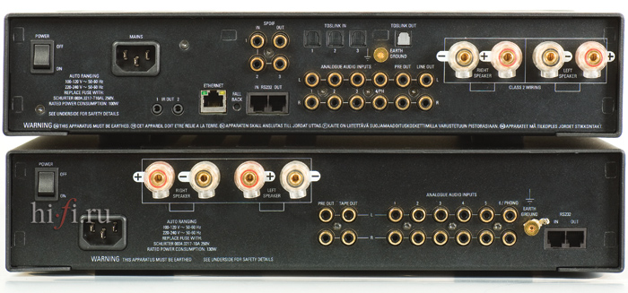

Главный же герой нашего теста — многофункциональная модель Linn Majik DS-I, выпуск которой начался в конце прошлого года. Если не увлекаться всякими сложными схемами усиления с применением дополнительных устройств, то можно сказать, что Linn Majik DS-I — аппарат самодостаточный, поскольку объединяет плеер-стример, коммутатор входов, предусилитель и усилитель мощности, построенный по той же технологии Chakra, что и отдельный интегральник Linn Majik-I. Опуская нюансы, замечу, что Linn Majik DS-I — это Linn Majik DS и Linn Majik-I, только под одной крышей. Таким образом, для создания стереосистемы на базе DS-I нужны еще лишь пара колонок плюс источник сигнала, которым способен стать любой аппарат, имеющий линейный аналоговый или цифровой выход, хотя приоритет, как нетрудно догадаться, отдан функции воспроизведения аудиофайлов по сети. Экранного меню у комбайна нет, и всю настройку предлагается производить дистанционно, используя любой доступный интернет-браузер. Процедура довольно проста: достаточно найти в локальной сети соответствующее UpnP-устройство и зайти в него, как взору предстает многостраничное меню настроек, где можно задать все необходимые параметры, в том числе назначить входы, установить громкость по умолчанию и т. д. Командование воспроизведением тоже дистанционное и осуществляется с обычного компьютера, наладонника либо смартфона. Для того чтобы превратить выбранный девайс в консоль управления, необходимо только установить на него программное обеспечение Linn. Интерфейс программы строгий и стильный, ориентирован он на сенсорные экраны: основные виртуальные кнопки увеличены, а второстепенные функции отображаются лишь при необходимости. Фирменный софт позволяет запускать воспроизведение из указанного источника (например, с NAS или обычной флешки), а также создавать различные плей-листы. И, конечно же, имеющиеся в коллекции альбомы можно снабдить обложками и другой дополнительной информацией, чтобы было еще проще ориентироваться. Впрочем, то уже конечная стадия. Вначале же придется повозиться с конфигурацией и настройкой всего комплекса. В данном смысле компьютер с подключенным к нему ЦАПом гораздо проще и понятнее. Зато качество звука Linn с лихвой компенсирует неудобства организационного характера. В этом я успел убедиться, послушав три десятка композиций разных стилей в файлах от 16 бит / 44,1 кГц до 24 бит / 192 кГц. Правда, довольно быстро выяснилось, что к задушевной классике система Linn Majik относится весьма прохладно, зато всю современную музыку, джаз и особенно эмбиент воспроизводит просто великолепно. Саунд собранный, плотный, очень сбалансированный. И недостатка баса не ощущается ни малейшего, хотя заявленная нижняя граница спикеров в 55 Гц по уровню –3 дБ способна ввести в заблуждение. Так или иначе, техника Linn Majik способна подарить массу удовольствия, попутно вынося стриминг за рамки компьютера. А для многих меломанов, которые ценят удобство использования аудиофайлов, но на дух не переносят все компьютерное, это очень важно.

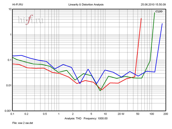

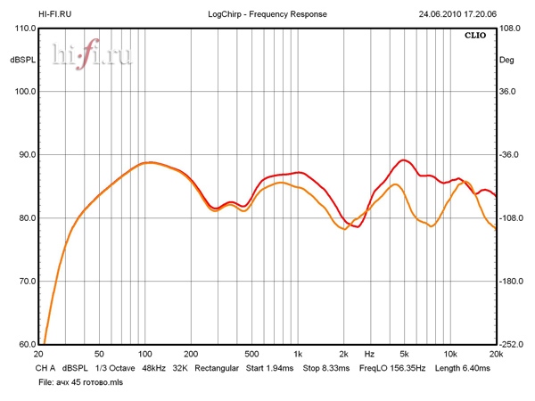

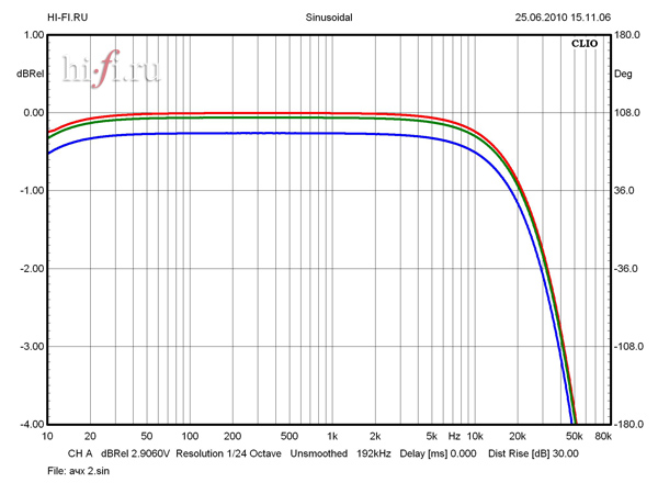

График АЧХ (рис. 1), полученный на оси излучения твитера на расстоянии 1 м, выявляет значительную неравномерность чувствительности в полосе звуковых частот. Но широкие коммутационные возможности  акустической системы Linn Majik 140 не оставляют сомнений в том, что эти частотные искажения будут полностью устранены.  Среднее значение КНИ в полосе 0,1-10 кГц, при подведенной мощности в 1 Вт, составляет 0,39%. Значение модуля сопротивления характеризуется как стабильное. Опасный минимум в 2,4 Ом не будет составлять проблем  для усилителя Linn Majik-1. Он обладает достаточно высоким коэффициентом демпфирования (140) и стабильно низким во всей полосе частот выходным сопротивлением. Запас по мощности при нагрузке 4 Ом  составляет 150 Вт на канал (рис. 3). Аудиотракт усилителя имеет полосу пропускания до 42 кГц (-3 дБ) и характеризуется низким уровнем нелинейных искажений, которые мало зависят от сопротивления нагрузки частоты сигнала.

Тип – сетевой аудиопроигрыватель со встроенным усилителем мощности (2 х 90 Вт при нагрузке 4 Ом) | Название – Linn Majik DS-I | Воспроизведение аудиофайлов – FLAC, ALAC, WAV, AIFF, AAC, MP3 (вплоть до 24 бит / 192 кГц) | Встроенный оптический привод – нет | Встроенный накопитель – нет | Подключение к локальной сети – да (100 Мбит/с, поддержка UPnP и UPnP AV 1.0) | Интерфейсы подключения внешних накопителей – нет | Прямое подключение к ПК – нет | Аналоговые аудиовходы – стереопары (4), мини-джек 3,5 мм (спереди) | Аналоговые аудиовыходы – стереопара, с предусилителя, на наушники (мини-джек 3,5 мм, спереди), усилителя мощности | Цифровые аудиовходы – коаксиальные (3), оптические (3) | Цифровые аудиовыходы – коаксиальный, оптический | Габариты, см – 38,1 х 8 х 35,5 | Масса, кг – 4,9
Тип – интегральный усилитель | Название – Linn Majik-I | Выходная мощность (на нагрузке 8 Ом), Вт – 100 x 2 | Частотная характеристика, Гц – 2,5—48 000 (по уровню –3 дБ) | Гармонические искажения (1 кГц, 1 Вт), % – 0,01 | Отношение сигнал/шум, дБ – 120 | Аудиовходы – стереопары RCA (6), включая вход фонокорректора | Аудиовыходы с предварительного усилителя – стереопара RCA | Энергопотребление, Вт – 30—300 / 20 (в рабочем состоянии / в режиме ожидания) | Габариты, см – 38,1 х 8 х 35,5 | Масса, кг – 4,9
