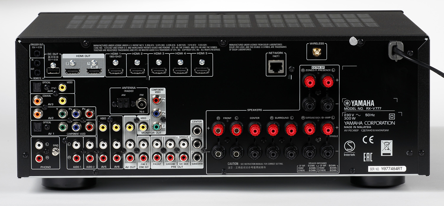

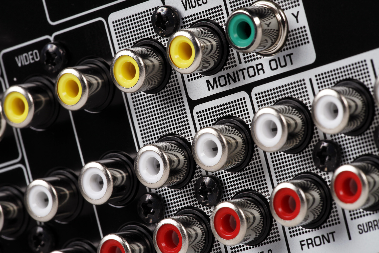

Коммутационный арсенал на задней стенке корпуса ресивера гораздо обширнее. В его основе лежат пять входных и два выходных порта HDMI версии 2.0, позволяющих транслировать видео с разрешением 4K и частотой обновления кадров 60p. Причем, Yamaha RX-V777 способен не только коммутировать такие сигналы, но и повышать разрешение исходного материала до уровня 4K. Для интеграции ресивера в компьютерную сеть есть как порт Ethernet RJ45, так и встроенный адаптер беспроводной сети Wi-Fi. Для работы со старыми аналоговыми источниками видео предусмотрены входы и выходы компонентного и композитного сигнала. При желании видео с аналоговых входов может быть преобразовано в цифровой вид и выведено через HDMI. Среди аналоговых аудиоинтерфейсов отметим наличие входа Phono для подключения проигрывателя виниловых пластинок – очень полезная опция с учетом растущей популярности винила. Словом, и задел на будущее имеется, и проверенную временем технику необязательно сразу же списывать в утиль. Усилителей в ресивере семь, но винтовых акустических терминалов на задней панели девять, что позволяет легко варьировать конфигурацию системы окружающего звучания без физического переключения колонок. При использовании в кинозале схемы 5.1 усилители тылового центра можно использовать для биампинга фронтальной пары акустических систем. Для интеграции ресивера в систему “умного дома” служат проводной ретранслятор инфракрасного сигнала (вход и выход), а также исходящий 12-вольтовый триггер. Последний может оказаться полезен и для управления внешним многоканальным усилителем мощности при использовании Yamaha RX-V777 в качестве AV-процессора. Необходимый для этого многоканальный аналоговый выход 7.2 с каскадов предварительного усиления также в наличии.

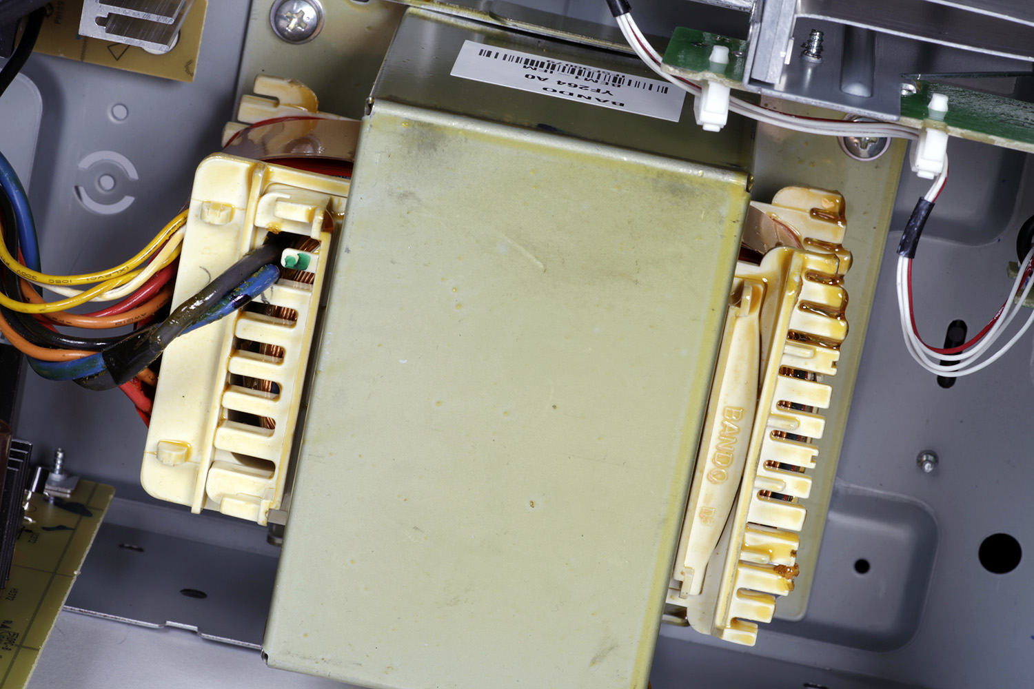

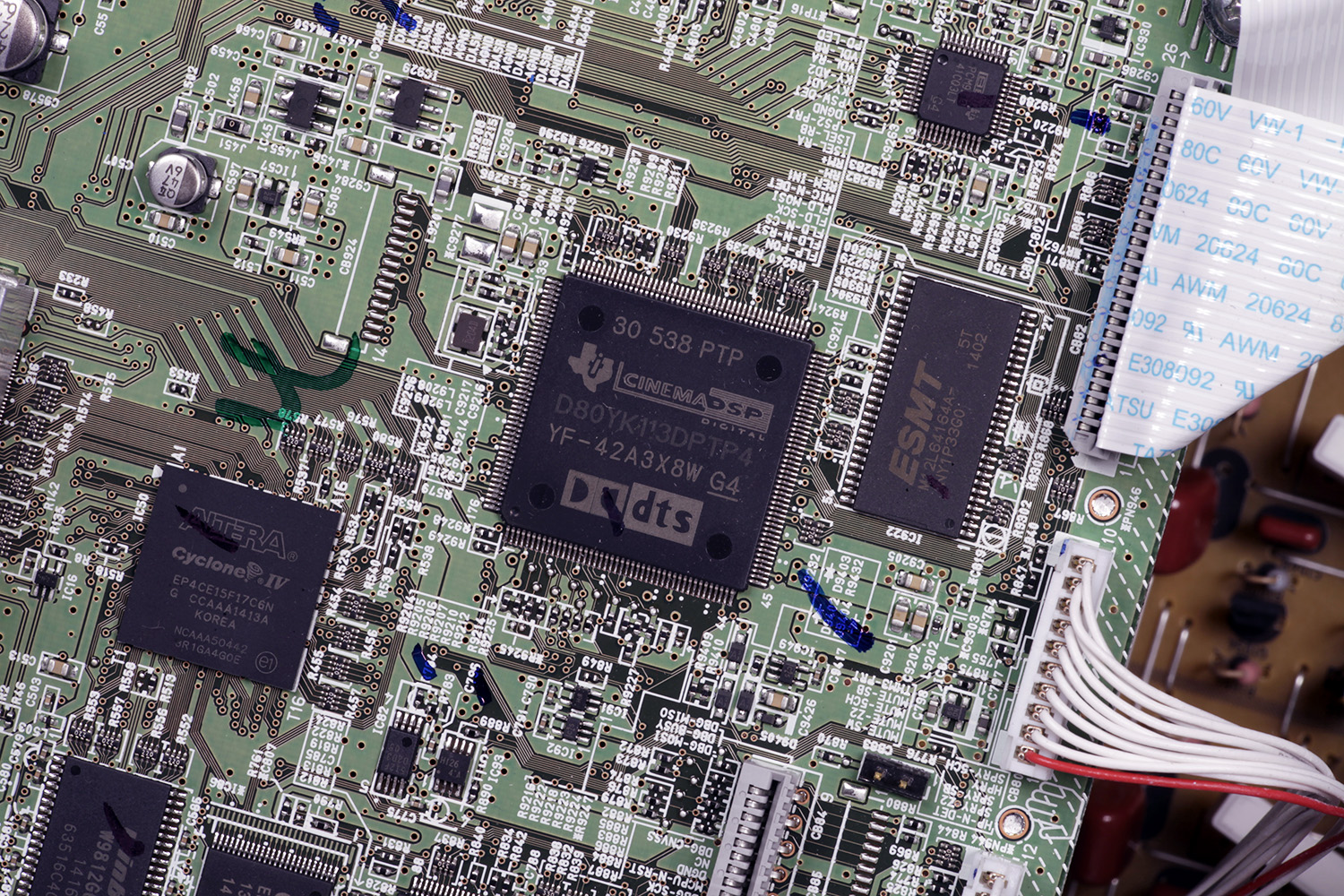

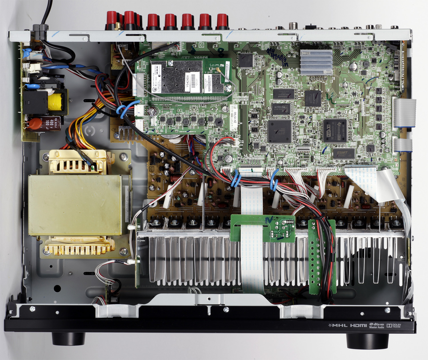

Внутреннее пространство корпуса заполнено довольно плотно. Слева установлен мощный силовой трансформатор, за которым разместился компактный импульсный блок питания для поддержки режима “standby”. Цифровая часть ресивера смонтирована на единой плате у задней стенки корпуса, а непосредственно за лицевой панелью размещен радиатор системы охлаждения выходных каскадов усиления, выполненных на дискретных элементах.

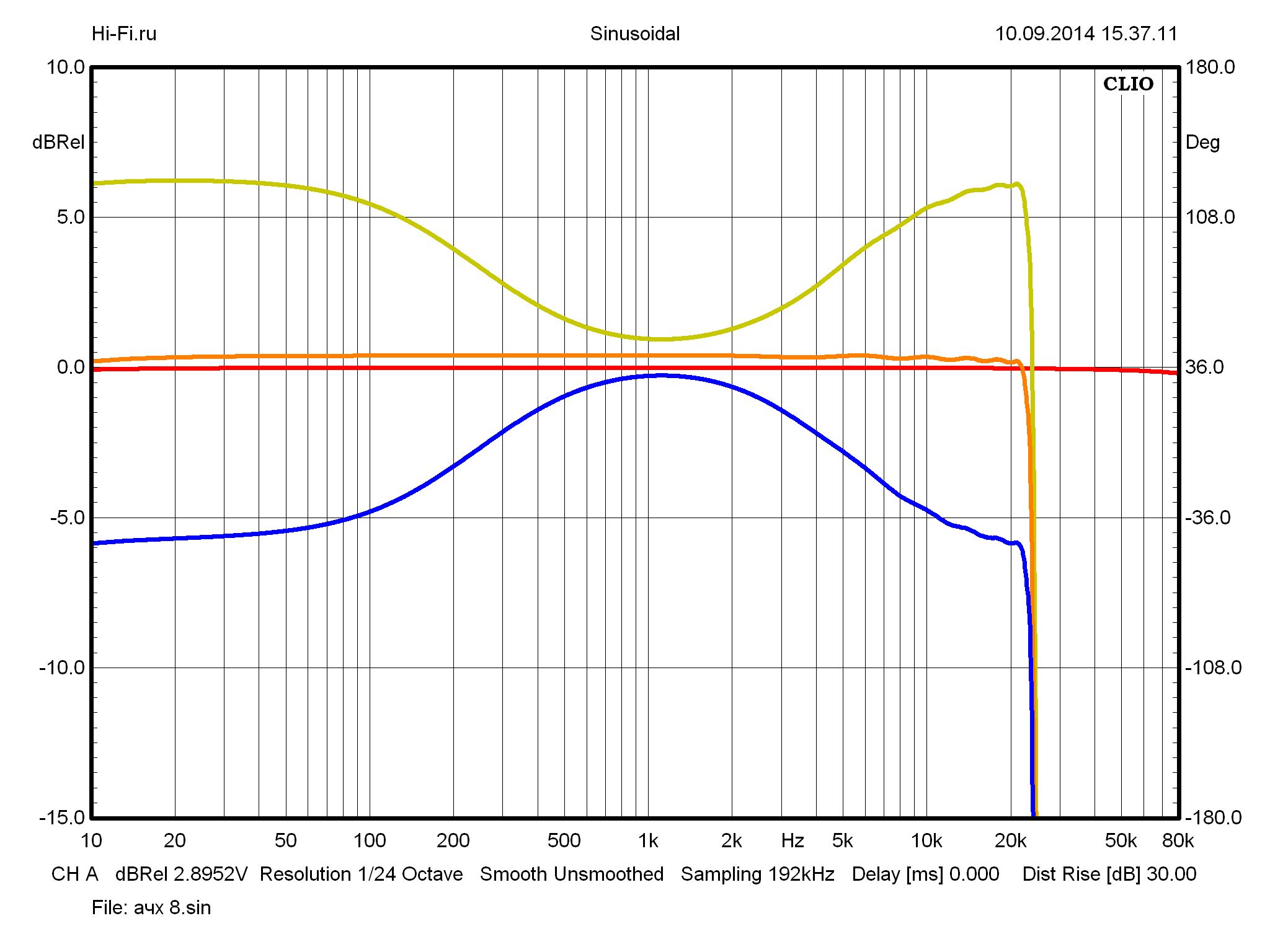

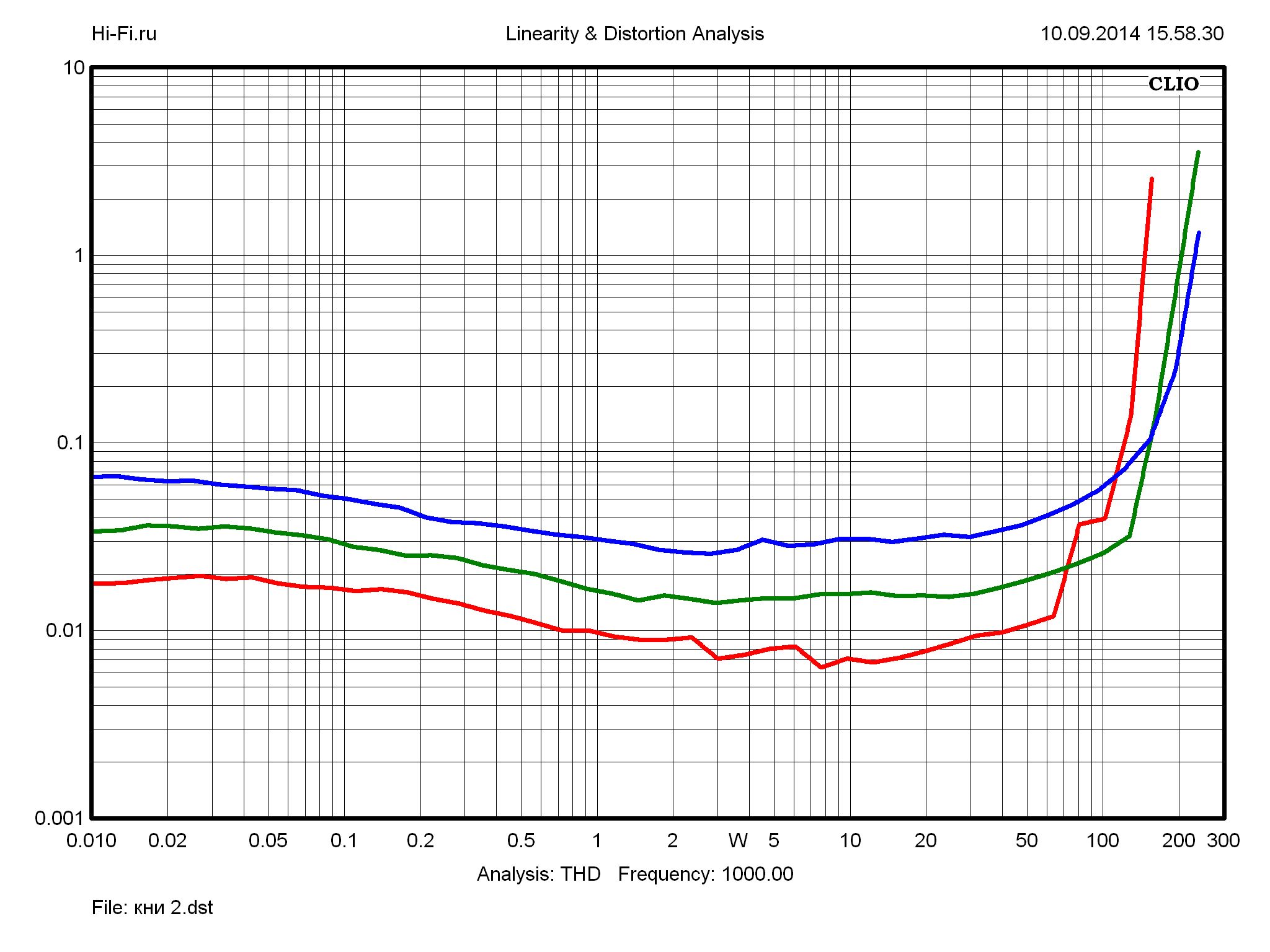

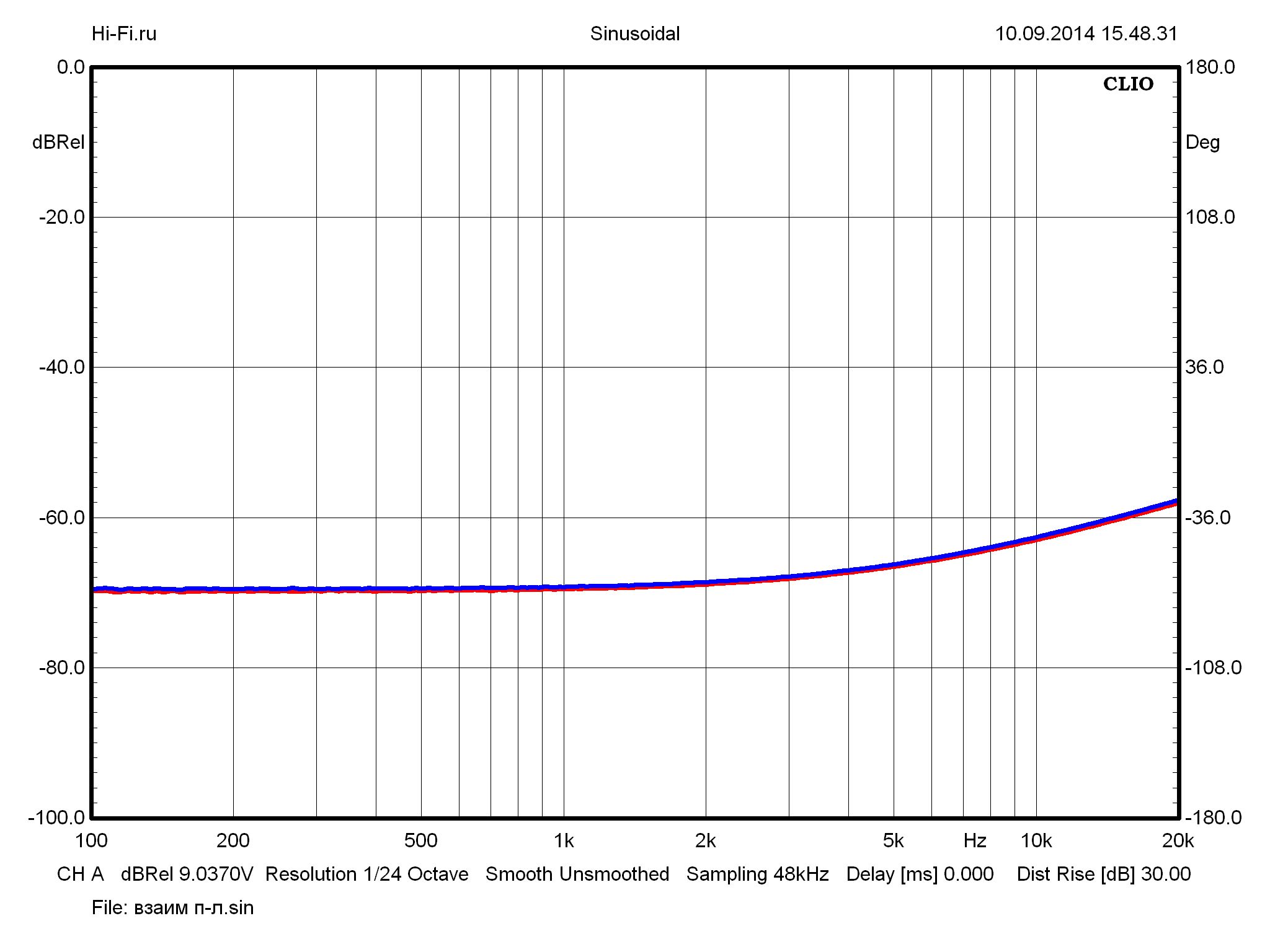

Привносимые усилительным трактом ресивера Yamaha RX-V777 частотные искажения пренебрежительно малы. Полоса пропускания при отключенных цепях цифровой обработки звука ограничена сверху на отметке не менее 100 кГц, спад АЧХ на частоте 80 кГц не превышает 0,19 дБ (рис. 1). Неравномерность характеристики в диапазоне 20 – 20000 Гц составляет менее 0,03 дБ. При активном темброблоке полоса пропускания обрезается на границе 24 кГц. Взаимовлияние между каналами характеризуется как умеренное (рис. 2), и на высоких частотах проникающий сигнал ослабляется не менее чем на 62 дБ (на частоте 10 кГц). Максимальная выходная мощность на одном загруженном канале при уровне искажений 0,7% и балласте 8 Ом составляет 145 Вт. При 2-х омной нагрузке наблюдается незначительный прирост нелинейных искажений, а максимум мощности в этом случае достигает 220 Вт (рис. 3).

Макс. Мощность (0.7% КНИ, 1кГц) на 8/4/2 Ом, Вт
145/195/220
Макс. Мощность (0.7% КНИ, 8 Ом) на 1кГц/80Гц/10кГц, Вт
145/145/145
КНИ на 0.5 Рмакс на 1кГц/80Гц/10кГц, %
0,019/0,016/0,031
Переходное затухание между каналами не менее на 1кГц/10кГц, дБ
69/62

Неравномерность АЧХ в полосе 20 Гц - 20 кГц, дБ
0,03
Спад на частоте 80 кГц, дБ
0,19
