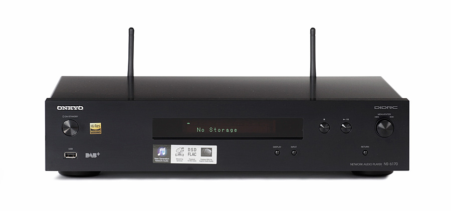

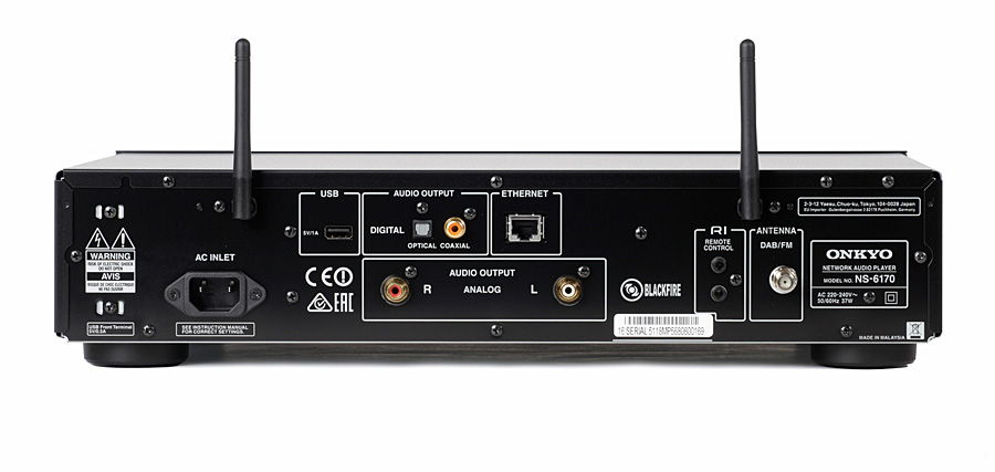

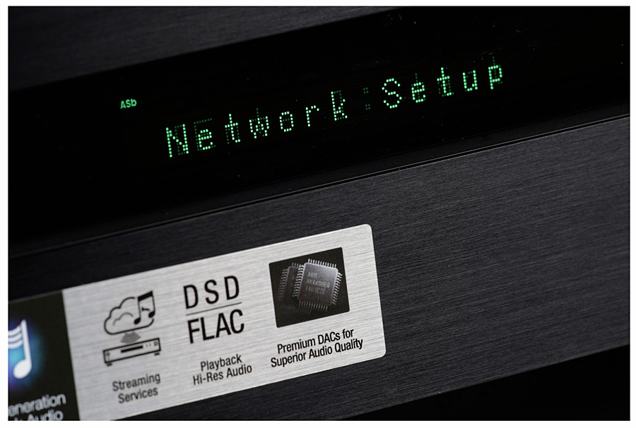

Сетевой аудиопроигрыватель Onkyo NS-6170
Главным отличием Onkyo NS-6170 от младшего брата стало использование двойного дифференциального включения чипов ЦАП – в каждом канале проигрывателя работает отдельная двухканальная микросхема AK4490 VERITA от Asahi Kasei, способная обрабатывать цифровой поток с параметрами вплоть до 32 бит / 768 кГц. В результате удалось добиться снижения уровня фоновых шумов, а также расширить динамический и частотный диапазоны аппарата.
Другой инновацией, примененной в старшей модели проигрывателя, стало использование вместо стандартного цифрового фильтра на выходе ЦАП фирменного фильтра DIDRC (Dynamic Intermodulation Distortion Reduction Circuitry), оптимизированного для работы с материалом в высоком разрешении, отличающимся расширенным частотным и динамическим диапазоном. Для интеграции в домашнюю компьютерную сеть в Onkyo NS-6170 предусмотрен как порт Ethernet RJ45, так и встроенный двухдиапазонный беспроводной адаптер Wi-Fi (2,4 ГГц и 5 ГГц). Внешние накопители с интерфейсом USB можно подключать к одному из двух портов USB, один из которых расположен на фасаде аппарата. Адаптера Bluetooth для трансляции музыки с портативных гаджетов здесь нет, зато Onkyo NS-6170 поддерживает беспроводную технологию AirPlay для прямого соединения с совместимыми устройствами. Для подключения источника к усилителю предусмотрена аналоговая пара разъемов RCA – балансной коммутации, к сожалению, здесь нет. Если в составе вашей системы есть внешний блок ЦАП, либо, как в нашем случае, интегрированный усилитель оснащен своим цифровым блоком, то Onkyo NS-6170 можно подключить и “по цифре”, для чего на задней стенке корпуса есть оптический и коаксиальный цифровые выходы. Таким образом, можно поэкспериментировать с использованием либо ЦАПа, которым оснащен проигрыватель, либо с аналогичным блоком в усилителе Onkyo A-9000R.

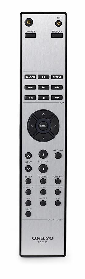

Для управления базовыми функциями проигрывателя на фасаде Onkyo NS-6170 имеется довольно крупный информационный дисплей и необходимые клавиши. Кроме того, в комплекте с аппаратом идет пульт дистанционного управления, предоставляющий более широкие возможности регулировок. Но наибольшую свободу и удобство, конечно, вы получите, управляя Onkyo NS-6170 по сети при помощи бесплатного фирменного приложения Onkyo Controller App, доступного для портативных устройств, работающих под управлением iOS или Android.

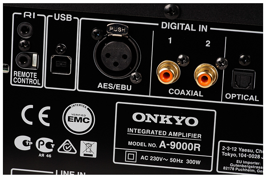

Чего же еще не хватает современной музыкальной системе в плане функциональности? На ум приходит лишь работа в качестве внешнего ЦАП с вашим компьютером или ноутбуком по USB. Такой функции действительно нет в проигрывателе Onkyo NS-6170, зато она реализована в интегрированном усилителе Onkyo A-9000R, который мы выбрали ему в партнеры. Секция предварительного усиления Onkyo A-9000R во многом заимствована у референсного предварительного усилителя P-3000R. Кроме асинхронного входа USB для подключения к компьютеру в качестве внешнего звукового интерфейса, встроенный ЦАП усилителя оснащен оптическим и коаксиальными цифровыми портами, а также цифровым балансным входом AES/EBU. Логично было бы ожидать и аналоговую балансную коммутацию, но нет – четыре аналоговых входа и выход с предварительных каскадов усиления здесь реализованы на качественных позолоченных разъемах RCA. Отметим наличие в арсенале устройства встроенного дискретного фонокорректора для головок звукоснимателя типа MM и MC, что позволит со временем добавить в систему наряду с сетевым цифровым источником Onkyo NS-6170 и немного аналога - проигрыватель грампластинок. К примеру, из модельного ряда компании Onkyo с индексом CP-1050. С компьютера по USB аппарат способен принимать цифровой поток с параметрами вплоть до 24 бит / 192 кГц, но для воспроизведения такого материала на компьютер необходимо поставить фирменный драйвер, доступный для бесплатной загрузки на сайте Onkyo. Встроенный ЦАП усилителя построен на двух чипах WM8742 от компании Wolfson. Обратите внимание, что ЦАП сетевого проигрывателя Onkyo NS-6170 базируется на чипсете от Asahi Kasei, что позволяет поэкспериментировать с коммутацией (аналоговая / цифровая) между источником и усилителем и выбрать наиболее понравившийся вариант. Как и в проигрывателе, на выходе встроенного в Onkyo A-9000R ЦАП работает фирменный фильтр DIDRC, оптимизированный для работы с материалом высокого разрешения.

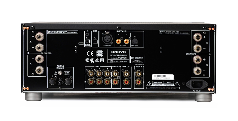

Интегрированный усилитель Onkyo A-9000R
Особенно полно потенциал усилителя Onkyo A-9000R раскрывается при воспроизведении материала высокого разрешения, поэтому такой источник, как Onkyo NS-6170, здесь будет очень кстати. Звучанию системы свойственны обилие воздуха и высочайшая детальность подачи, благодаря которой до слушателя доводятся мельчайшие нюансы музыкального полотна. Обратной стороной стала требовательность к качеству воспроизводимого материала — компоненты беспощадно вытаскивают на свет все огрехи записи.

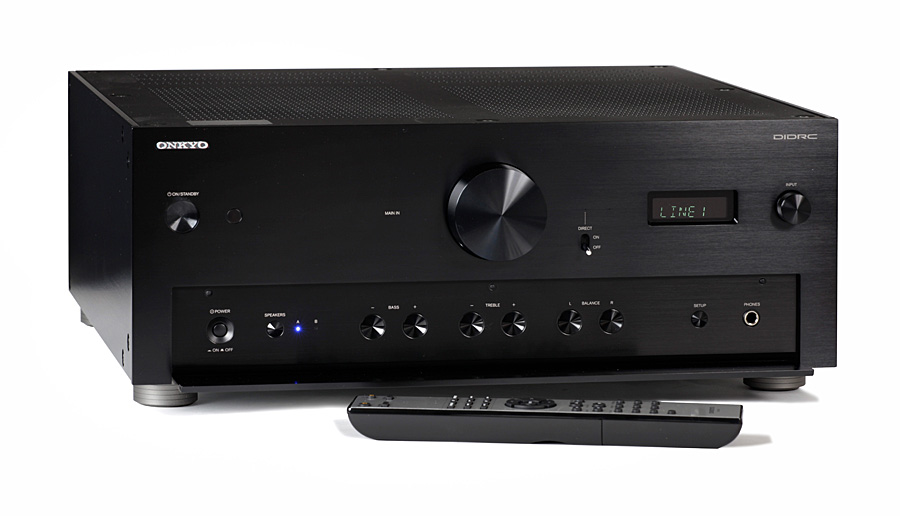

Дизайн фасада Onkyo A-9000R, выполненного из алюминиевой плиты, можно назвать сдержанным, что придает компоненту солидности и изысканности. Почти все органы управления убраны под крышку в нижней части лицевой панели – взору доступны лишь крупная рукоятка регулятора громкости, расположенная по центру лицевой панели, небольшой поворотный селектор входов справа и аккуратный дисплей, отображающий активный вход. Также обращает на себя внимание винтажный тумблер активации режима Pure Direct. Под крышкой скрыты клавиши управления электронными регулировками темброблока и баланса каналов, переключатель пар подключенных АС, главный выключатель питания и разъем 6,3 мм для подключения наушников. Выходные усилительные каскады Onkyo A-9000R построены с применением фирменной технологии широкополосного усиления AWRAT, как и в топовом усилителе мощности Onkyo M-5000R, благодаря чему аппарат обеспечивает низкий уровень искажений в широком для аудиотехники частотном диапазоне. Счетверенная конструкция двухтактного усиления (Quad Push-pull) с трехкаскадной инвертированной схемой Дарлингтона, используемая и в “мощнике” Onkyo M-5000R, повышает КПД выходных каскадов Onkyo A-9000R и улучшает импульсную характеристику. Незаурядные динамические способности аппарата обеспечивает и мощный блок питания с батареей конденсаторов общей емкостью 72 000 мкФ.
Особенно полно потенциал усилителя Onkyo A-9000R раскрывается при воспроизведении материала высокого разрешения, поэтому такой источник, как Onkyo NS-6170, здесь будет очень кстати. Звучанию системы свойственны обилие воздуха и высочайшая детальность подачи, благодаря которой до слушателя доводятся мельчайшие нюансы музыкального полотна. Обратной стороной стала требовательность к качеству воспроизводимого материала — компоненты беспощадно вытаскивают на свет все огрехи записи. Фирменные усилители AWRAT уверенно справляются с самой сложной акустикой - к подаче динамически нагруженных моментов произведений нет никаких претензий. Отлично передается масштаб звуковой сцены с четким позиционированием на ней инструментов и вокалистов. Низкочастотный фундамент упруг и быстр – никакой аморфности и размазанности подачи отмечено не было. Экспериментируя с коммутацией между компонентами системы, мы остановились на аналоговом соединении проигрывателя и усилителя. То есть, предпочли использовать ЦАП проигрывателя Onkyo NS-6170. В этом случае атака была более внятной, а общий характер звучания показался менее отстраненным и аналитичным. В целом, несмотря на отсутствие у усилителя особых требований к нагрузке, стоит потратить время на подбор акустических систем для этой пары компонентов – результат вполне способен вас удивить.
