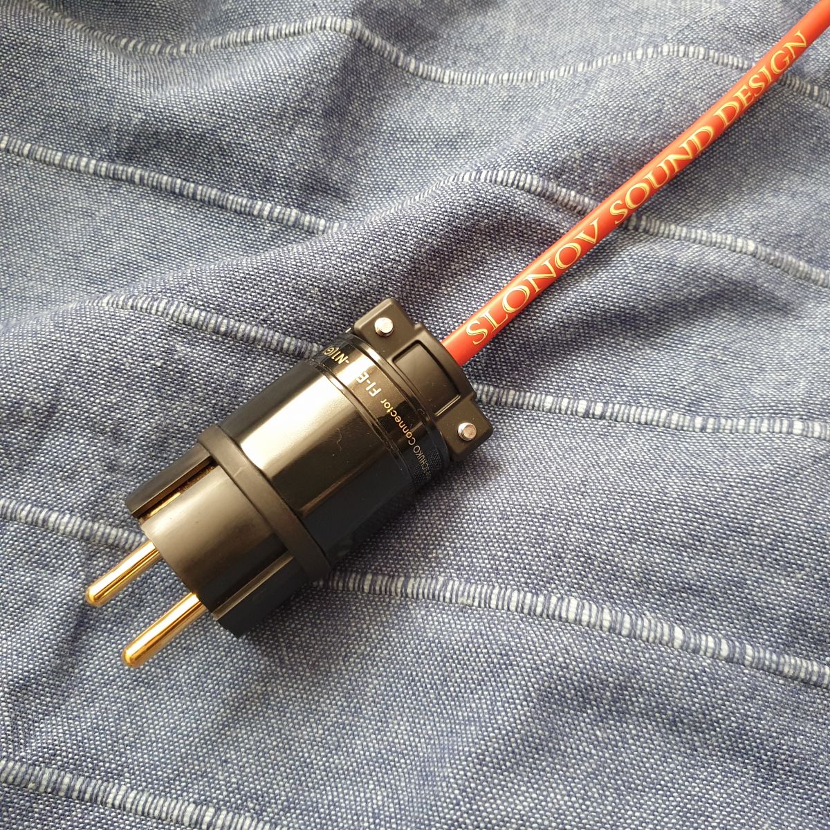

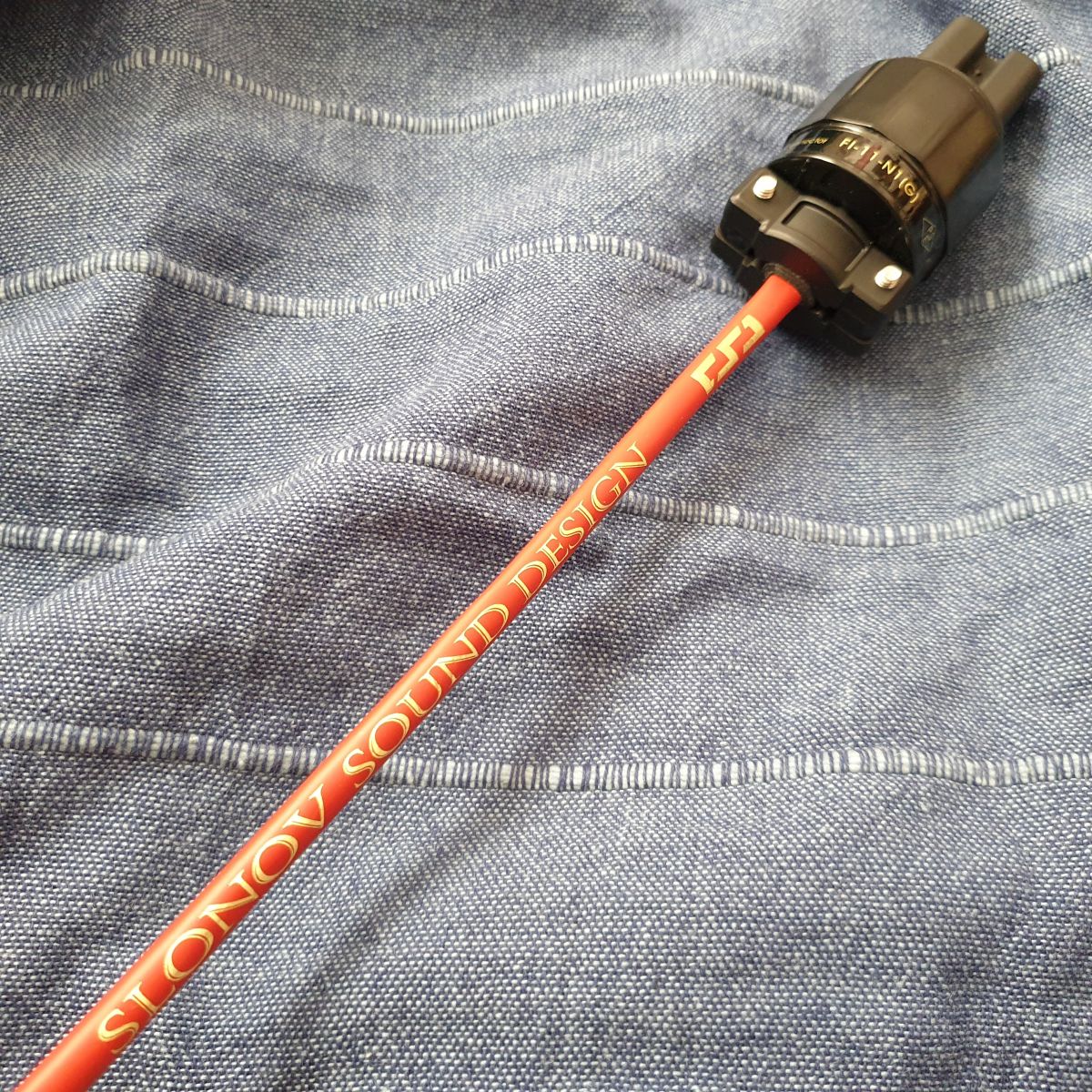

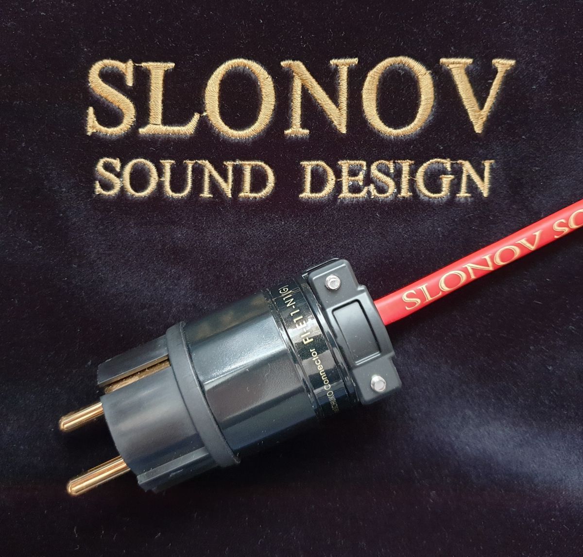

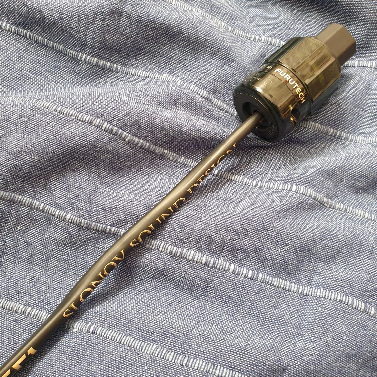

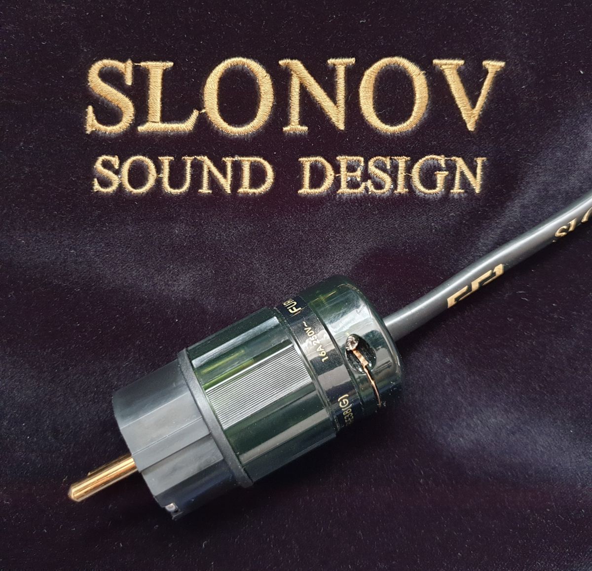

Несмотря на свой начальный статус, данный кабель в красной рубашке разделан хорошими японскими вилками Furutech FI 11-N1 (G). Правда, на их фоне сам провод несколько теряется из-за своего небольшого диаметра, однако напомним, что в нем использованы моножильные проводники – в данном случае сечением 1,8 кв. мм. И об этом сразу вспоминаешь, когда берешь кабели в руки. Невзирая на свое небольшое сечение, провод производит весьма солидное впечатление при тактильном контакте. Тем не менее, он остается достаточно гибким для того, чтобы не создавать проблем при подключении. В изоляции сначала идет фторопластовая рубашка, затем слой из карбонового волокна, ну и, наконец, внешняя рубашка, сделанная из полиэтилена.

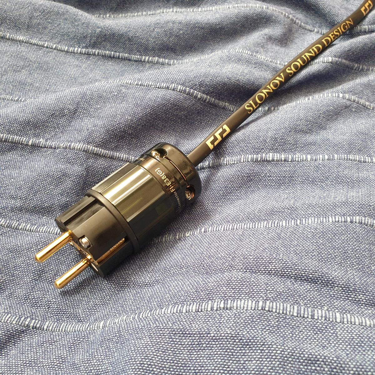

Средняя линейка отличается цветом полиэтиленовой рубашки – здесь она черная с написанным золотом названием бренда. Кроме того, существенно увеличенное до 3,6 кв. мм сечение жил в кабеле отразилось на его гибкости – с ним управляться несколько сложнее, однако не настолько, что это становится препятствием при эксплуатации. Разъемы – выше классом, чем в младшей модели, здесь установлены уже Furutech FI E38 (G). Фаза для правильного подключения на всех вилках обозначена белой точкой.

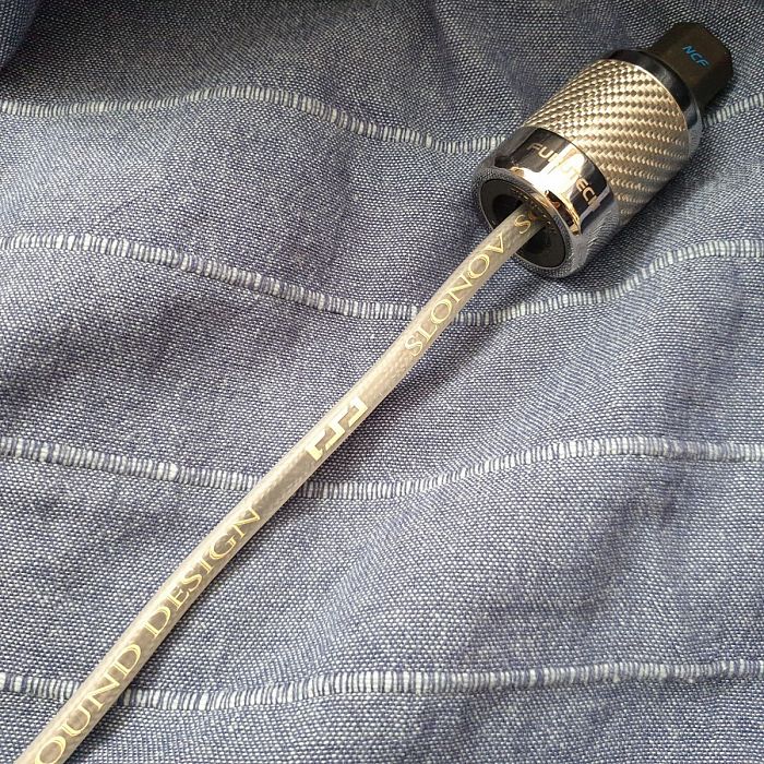

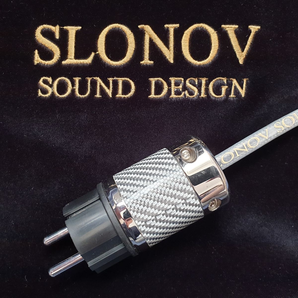

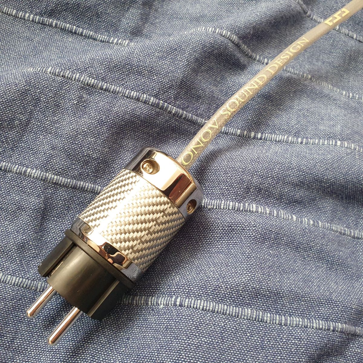

Самый дорогой и солидный кабель производителя. Статус модели становится очевиден при взгляде на массивные разъемы Furutech FI-50 NCF, усиленные углепластиком и имеющие родиевое покрытие контактной группы. Рубашка в модели выполнена из прозрачного и толстого полиэтилена, под которым виден слой из плетеного карбона. Сечение моножилы в данном проводе максимальное – 4,9 кв. мм, в результате чего кабель с трудом поддается сгибанию. Но, по крайней мере, он легко сохраняет приданную ему форму, в отличие от продукции отдельных конкурентов, толстые провода которых стремятся моментально вернуть себе изначальный вид, попутно выворачивая разъемы из гнезд и сдвигая с места не самые легкие компоненты.
