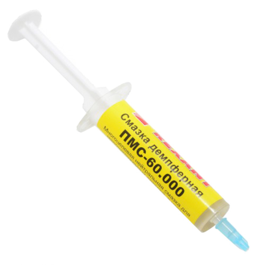

«Смазка называется ПМС вязкость должна быть не менее 3000 ед. Лучшие результаты дает смазка с вязкостью 6000 ед.Она не так сильно растекается», — Владимир Леонов.
«Японские фирмы выпускают смазки разной вязкости. Я использовал смазку из Чипа-Дипа. Все нормально работает уже несколько лет. Попробуйте и все получиться», — Владимир Шилов.
«Друзья! все просто… Демпферная жидкость. В ЧИП ДИПе есть. Брал две недели назад на Беговой. И никакого силикона!!!», — Владимир Шилов.
В итоге Михаил Сергеев, тот самый владелец старой немецкой вертушки, сообщил, что проблему удалось решить использованием демпферной смазки. После её нанесения микролифт работает идеальным образом.
